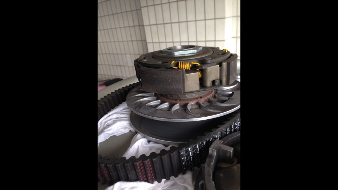

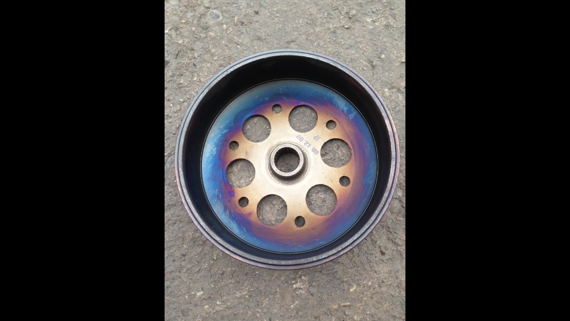

Hallo! Ich habe die Vario/Kupplung nochmal komplett zerlegt um zu sehen wo das Problem sein könnte. Gleich war klar, daß kein Fett ausgetreten ist und das als mögliche Ursache für rupfen, stinken und durchrutschen (fading) ausscheidet. Die Kupplungsglocke, welche zuvor optisch und technisch total ok war, ist durch die Hitzeentwicklung blau angelaufen, aber (noch) nicht verzogen. Die Beläge (4) der Hit waren nach 3 Tagen und ca 100km deutlich verglast. Also alles geputzt, Beläge aufgefrischt und sicherheitshalber kaum Fett. So gings zur 2. Probefahrt. Moderat zur Autobahn, langsam warm fahren, Kupplung funktionierte bei etwas erhöhter Anfahrdrehzahl wieder ganz normal. Dann 5 Vollgasbeschleunigungen aus dem Stand (0-80kmh) und sofort begann es wieder massiv zu stinken und die Kupplung wurde irre heiß. Die Drehzahlen gingen abnormal hoch und es war das hitzebedingte fading klar zu spüren. Also abkühlen lassen und nochmal nachschauen. Wieder die Beläge verbrannt und diesmal war die Glocke blau wie eine Böhmische Zwetschke. Da bei diesem Überhitzungsproblem, bei weiteren Experimenten, mit noch größerem Schaden gerechnet werden muß, habe ich wieder meine alte Serienkupplung und eine Ersatzglocke (teuer) montiert und der Roller fährt perfekt. Ein derartiges Heißlaufen der Hit in der vormontierten Federnbestückung kann nicht normal sein und wird der Einbau der schwächeren Federn da auch nichts bringen. Auch ist die Abstimmung der Hit, auf Niveau der Serienkupplung, ja nicht Sinn des Projektes. Die Hit funktioniert, wie man hört, tausendfach bewährt, sehr gut und ich werde daher, die Kupplung an Dirk von Dr. Pulley zur Prüfung einschicken. Bin auf das Ergebnis jetzt schon neugierig. LG Don

Hallo Veit! Die Kupplung habe ich im März 2015 gekauft. Anbei ein Bild der Glocke wie sie nach nur 2 Tagen, ca. 100km und ein paar Mal Vollgas anfahren ausschaut. Das wurde so heiß, daß die Kunststoffhülse der Gegendruckfeder geschmolzen ist!  2 Versuche mit dem gleichen Ergebnis. Da hats was! Ich bin zwar nicht der Werksmechaniker von BMW aus der DTM, aber zusammengebaut und montiert wurde 100% richtig. Die Hit ist tausendfach erprobt und dürfte als Sportkupplung beim normalen Fahrbetrieb überhaupt nicht an ihre Grenzen kommen. Ich tippe auf ein Materialproblem bzw. techn. Defekt. Die geschrottete Glocke kostet € 230.- von der versch. Zeit rede ich schon nicht. Die Überhitzung geht so schnell, daß man einen Schaden gar nicht verhindern kann. Bisschen sportlich gasgeben, stinken, fading und kaputt. Wart lieber ab bis von Dirk bzw. Dr. Pulley entsprechendes Feedback kommt. LG Don

Also wenn die Kupplung später schliesst, dann schleift sie entsprechend länger (und mit mehr Drehzahl). Das bedeutet: Massiv mehr Wärme bis hin zum Festbrennen.

Don, hast du dir mal die Federn angeschaut? Normal sollten Serie sowohl innen als auch außen gelbe drinnen sein. Du schreibst, einer der Beläge ist verglast. Das bedeutet, dass dieser Belag nahezu dauerschleift. Das aber kann nur passieren, wenn entweder die Kupplungsfeder viel zu weich (gelängt oder gar ausgehängt) ist oder die entsprechende Pillow Feder extrem hart ist und somit die Schleifphase drastisch verlängert.
Es werden ja alle Serienfedern nochmals als Ersatz beigefügt. Also evtl. mal alle tauschen, nicht nur die eine. Aufpassen beim Feder einsetzen, dass die nicht überdehnt werden! Sonst kann das Beschriebene genau so passieren. Optimal ist eine spitze Spreitzzange, bekannt auch als Seegeringzange.
Ach, fast vergessen: In der Tat hat BMW Wien schon mehrere HIT Kupplungen bestellt. Allerdings nicht eine wurde wegen angeblichem "Totalaschaden" reklamiert. Das gleiche gilt auch für die diversen BMW Werkstätten in Deutschland, Holland, Belgien, die alle schon HIT verbauen.
