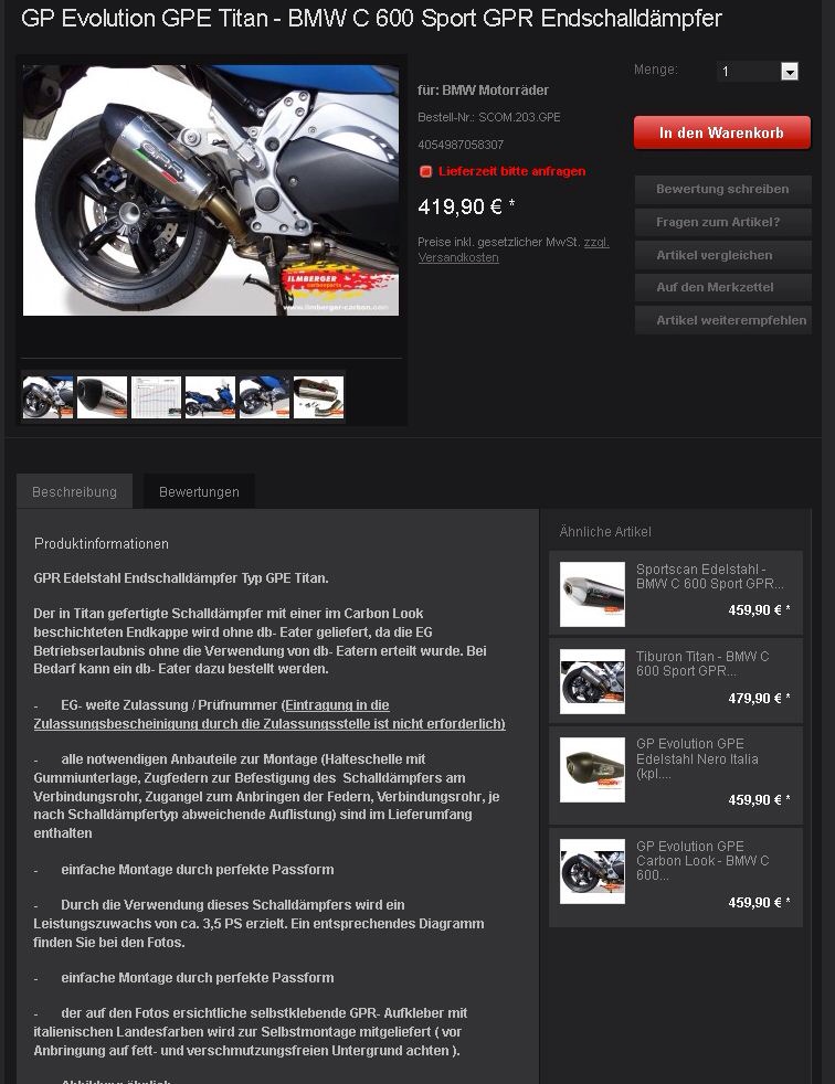

Ist zwar keine Antwort auf deine Frage. Aber mein G.P.R - Auspuff hat die Zulassung ohne db- Eater bekommen. Ich nehme an, ich darf deshalb legal ohne fahren.
Gruß Jürgen

Re: Fahren ohne dB Eater - rechtliche Folgen in BRD und EU
Ich habe auch eine gpr anlage. Gebraucht gekauft und der verkäufer sprach auch davon, dass das teil eine zulassung ohne db killer hat. Aber wo steht das?Tiroler hat geschrieben:Ist zwar keine Antwort auf deine Frage. Aber mein G.P.R - Auspuff hat die Zulassung ohne db- Eater bekommen. Ich nehme an, ich darf deshalb legal ohne fahren.
Gruß Andreas
Das stand in der Beschreibung (siehe Bild,welches ich ausgedruckt immer dabei habe).
Aber selbst mit db- eater ist man nicht sicher. Wenn der Auspuff zu laut ist, ist Feierabend. Oft ist als schalldämpfende Massnahme ein Geflecht aus Stahlwolle (oder ähnliches) verbaut. Ist ein Verschleissteil !!
Gruß Jürgen
