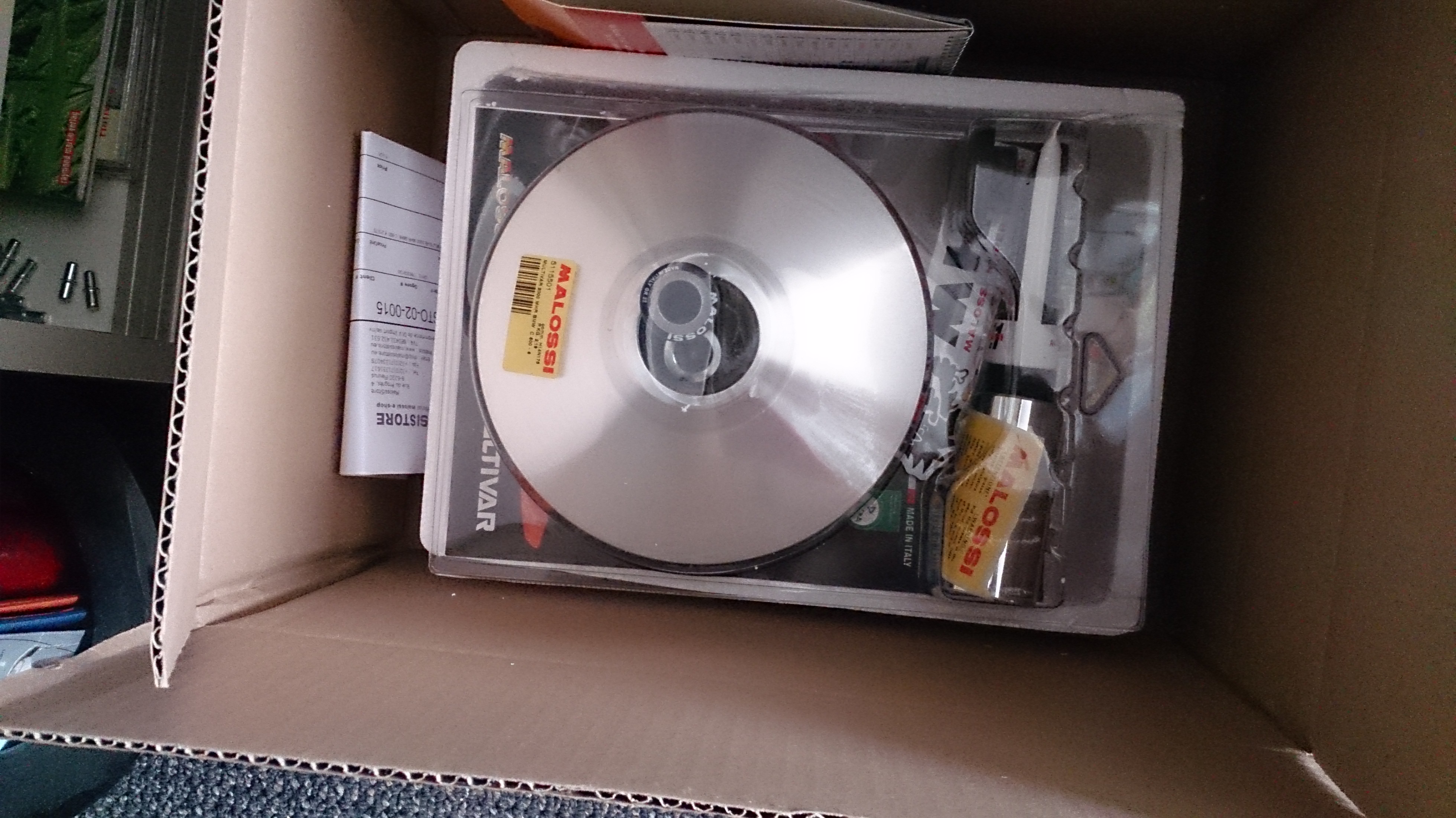

Ist heute angekommen, nächste Woche wird sie montiert!
Als ich heute den Termin gemacht habe in der Werkstaat meinte der Mechaniker, dass sie bei der Costa die Erfahrung gemacht hätten, dass sich eventuell die Sicherungsmutter lösen kann.
Das habe ich hier im form auch schon gelesen, aber auch nur für die Costa.
Gibts da bei der Multivar Erfahrungen? Auch mit mehr Drhemoment anknallen?
Was passiert eigentlich, wenn sich die Mutter löst? Der Mechaniker meinte, dass man eben stehnbleibt, dass aber sonst nichts kaputtginge. Ist das so?
