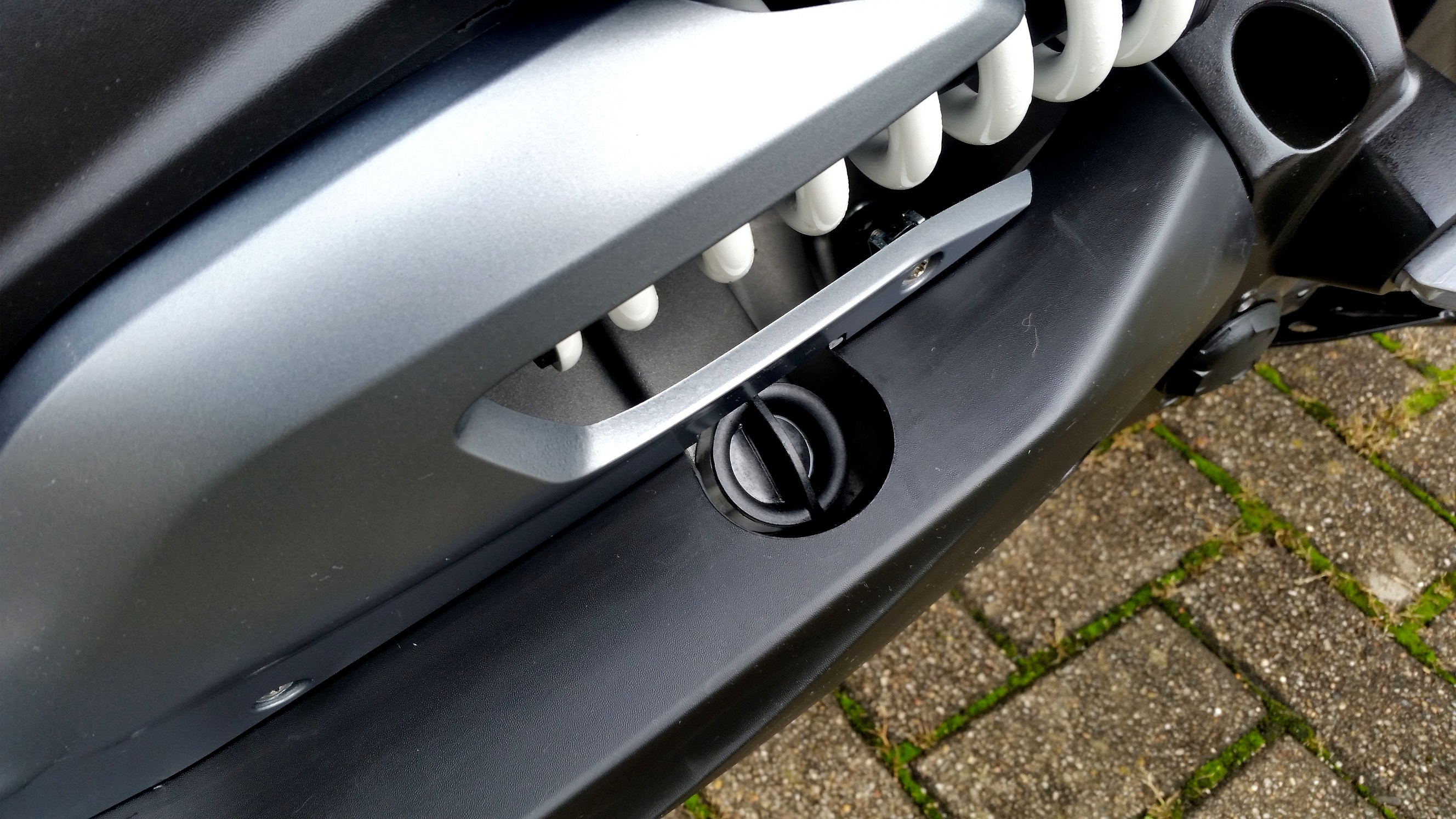

Ölmessstab zugänglich gemacht
Um nicht jedes Mal, wenn ich nach dem Ölstand schauen bzw. Öl nachfüllen will - gelegentlich mahnen ein Warnsymbol und die Schrift "Oil Check" - , den halben Roller zerlegen zu müssen
, habe ich heute den Ölmessstab/Einfüllstutzen "freigelegt". Dass nun Wasser von oben eindringen kann, halte ich für unerheblich - bei jedem Motorrad liegt der Stutzen frei. Wasser von oben fließt ungehindert unten ab.

Nach der 1.000er-Inspektion zeigte das Display während der Fahrt plötzlich "Oil Check". Nach dem nächsten Starten war dieser Hinweis nicht mehr da.
Nach einigen Tagen kam er kurz wieder und war danach wieder verschwunden.
- Beiträge: 577
Re: Ölmessstab zugänglich gemacht
Da wird zu wenig Öl eingefüllt. Ist bei uns schon 3-4 Mal passiert.
Jetzt weisen wir die Werkstatt immer darauf hin, dass das Öl bis zur Max.-Markierung aufgefüllt werden müssen.
Seither kommt die Meldung nicht mehr.
