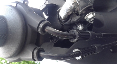

So schaugt des aus bei mir...
Eine 6Kt-Hülse kann ich da nicht finden. Sondern 2 Hülsen (mit Rändelung) mit je einer Rändelmutter drauf.
An welcher muß ich denn nun in welcher Reihenfolge drehen?

Re: Spiel vom Gasseilzug einstellen, jemand schon gemacht?
Ok kein Sechskant - egal....
Wenn Du an einem der beiden Seile ziehst, merkst Du wo Spiel ist. Bei mir wars glaube ich das obere. Einfach ausprobieren.Die Rändelmutter ist zu lösen, da sie als Feststeller fungiert.
Gruß Jürgen
- Beiträge: 714
Ah, jetzt, ja.
Aber 3mm?
Nix! 1mm, höchstens!
Dann noch den Throttlerocker dazu, und der GT läßt sich wunderbar präzise steuern!
