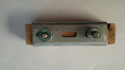

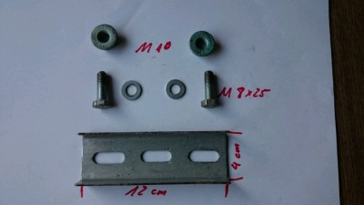

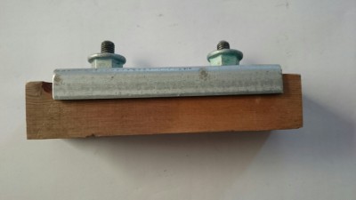

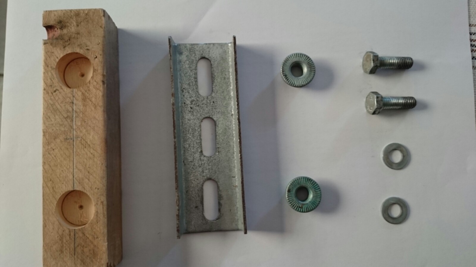

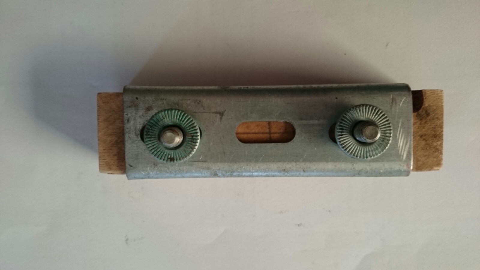

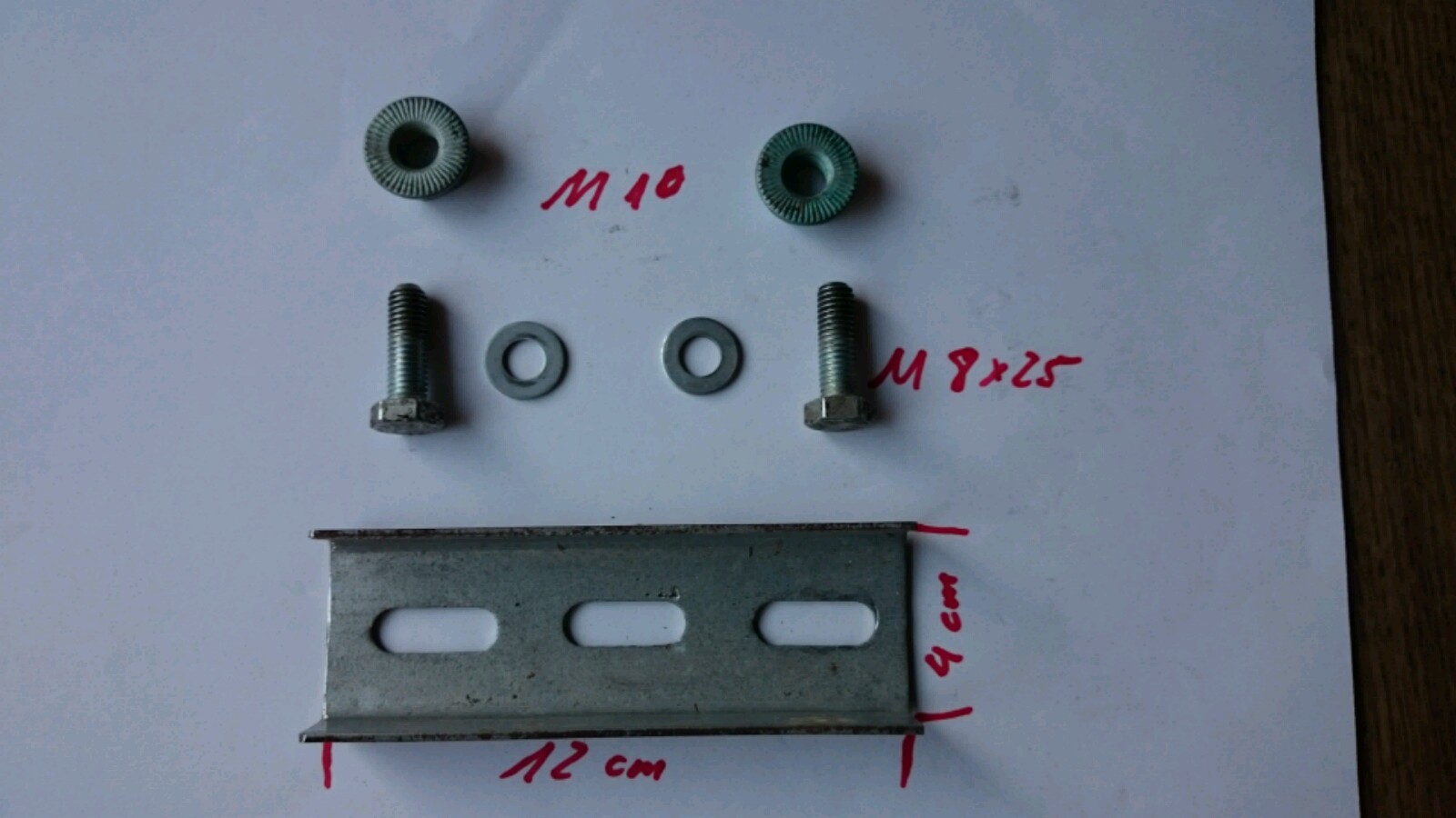

Schwarzwaldmax hat geschrieben:Hab eine Montagehilfe zum Vorderrad Ausbau gebastelt.
Abstürzen Motorblock.
Passend für C und GT
Noch dem Radwechsel verschließe ich die Löcher mit 13mm langen Gewindeschrauben zum Schutz vor Dreck. :)G
Hallo Klaus,
die Montagehilfe ist einfach, aber eefektiv!
Sieht so aus, als wäre es eine Stütze von eimem Regal oder eine Trägerschiene für ein Wandregal, richtig?
Gruß vom Ex-Calwer!

Beitrag von Schwarzwaldmax » Sa 31. Okt 2015, 18:27
Da Interesse besteht noch Informationen:
das U-Profil ist eine Montageschiene gibst eventuell im Baumarkt.
Die M10er Mutter mit Bund werden als Distanzhülsen verwendet.
Viel Spaß beim basteln. :)G

Hallo Klaus,
danke für die detaillierten Infos!
Eine Frage noch: steckst Du das U-Profil nur in die Gewindebohrungen oder schraubst Du es fest?
Wenn schrauben, wie machst Du es mit den M10er Muttern, ziehst Du die nichts ganz fest, weil sonst lassen sich ja die Schrauben nicht mehr drehen?
Beiträge: 269
Motorrad Scooter: BMW GS 1250
Re: Räder Aus- und Einbau
Beitrag von Schwarzwaldmax » Sa 31. Okt 2015, 20:58
Hallo ExCalwer,
Das U-Profil wird mit Gefühl festgeschraubt siehe Bild weiter oben.
Die M10er Mutter funktioniert wie eine Distanzhülse. Die Schraube ist eine M8 und kleiner.
Achtung das Gewinde Sackloch ist nicht tief. :o
