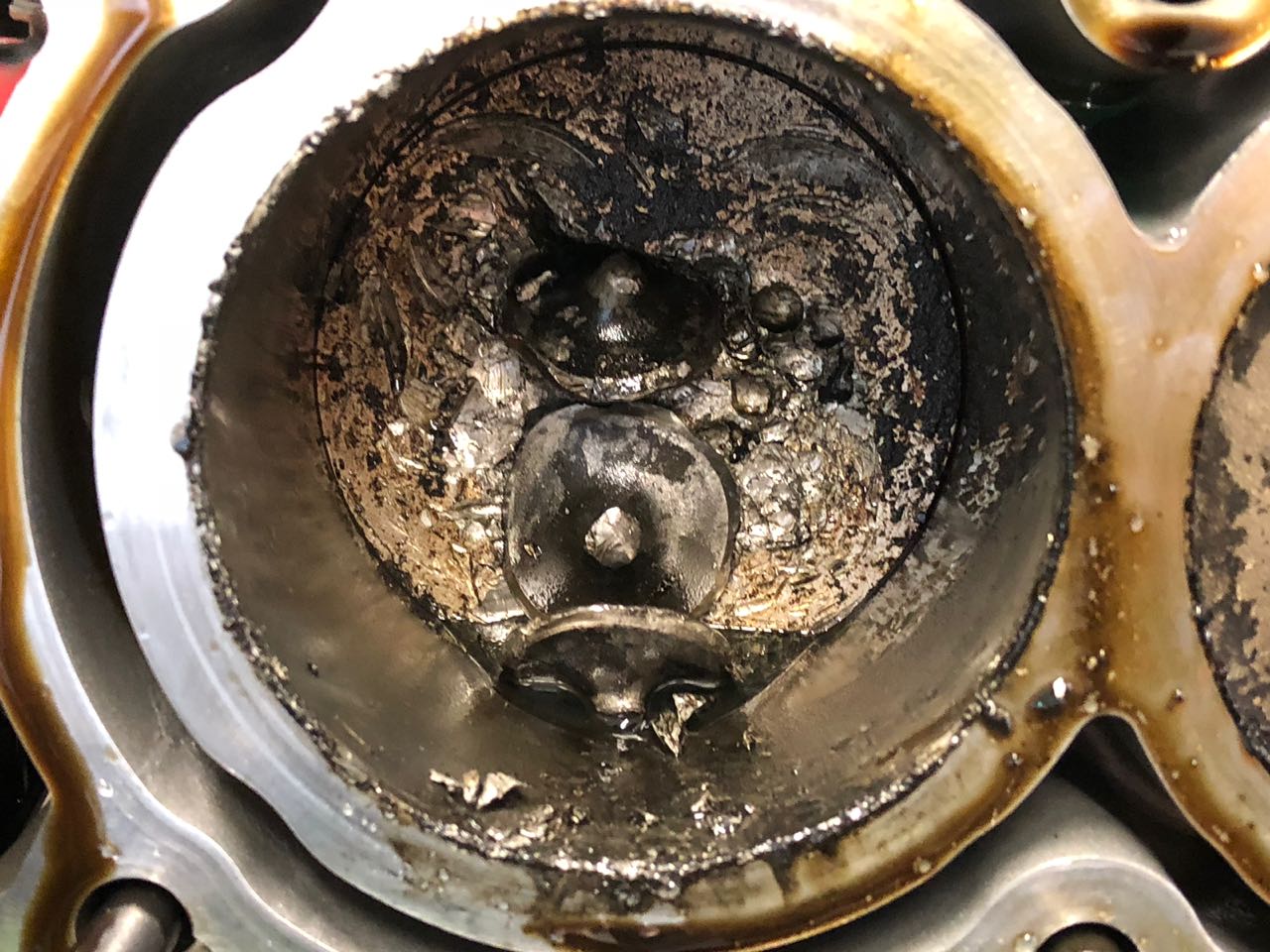

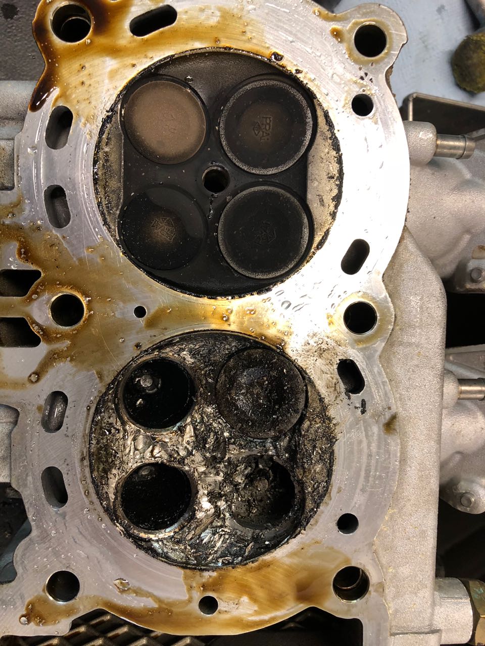

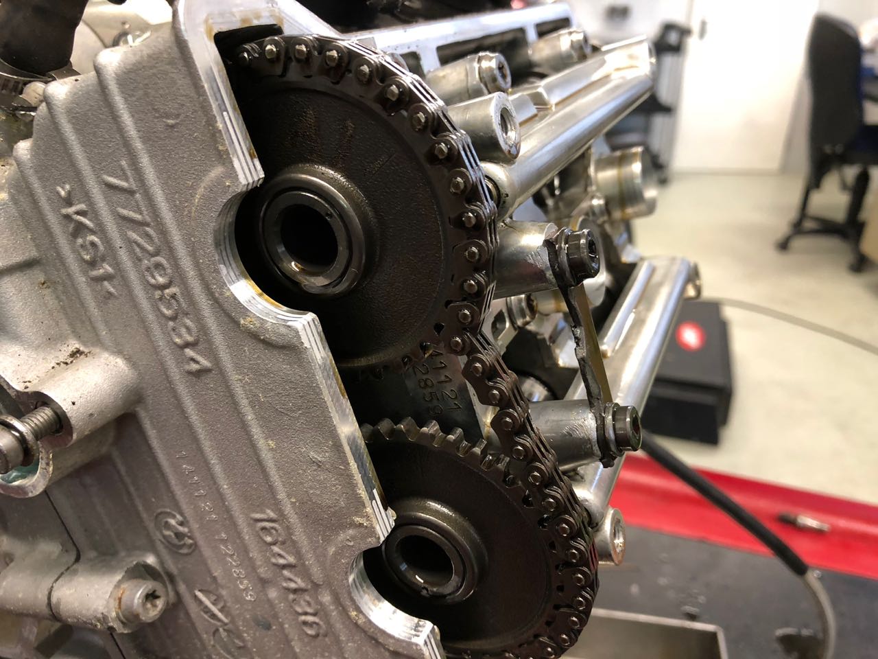

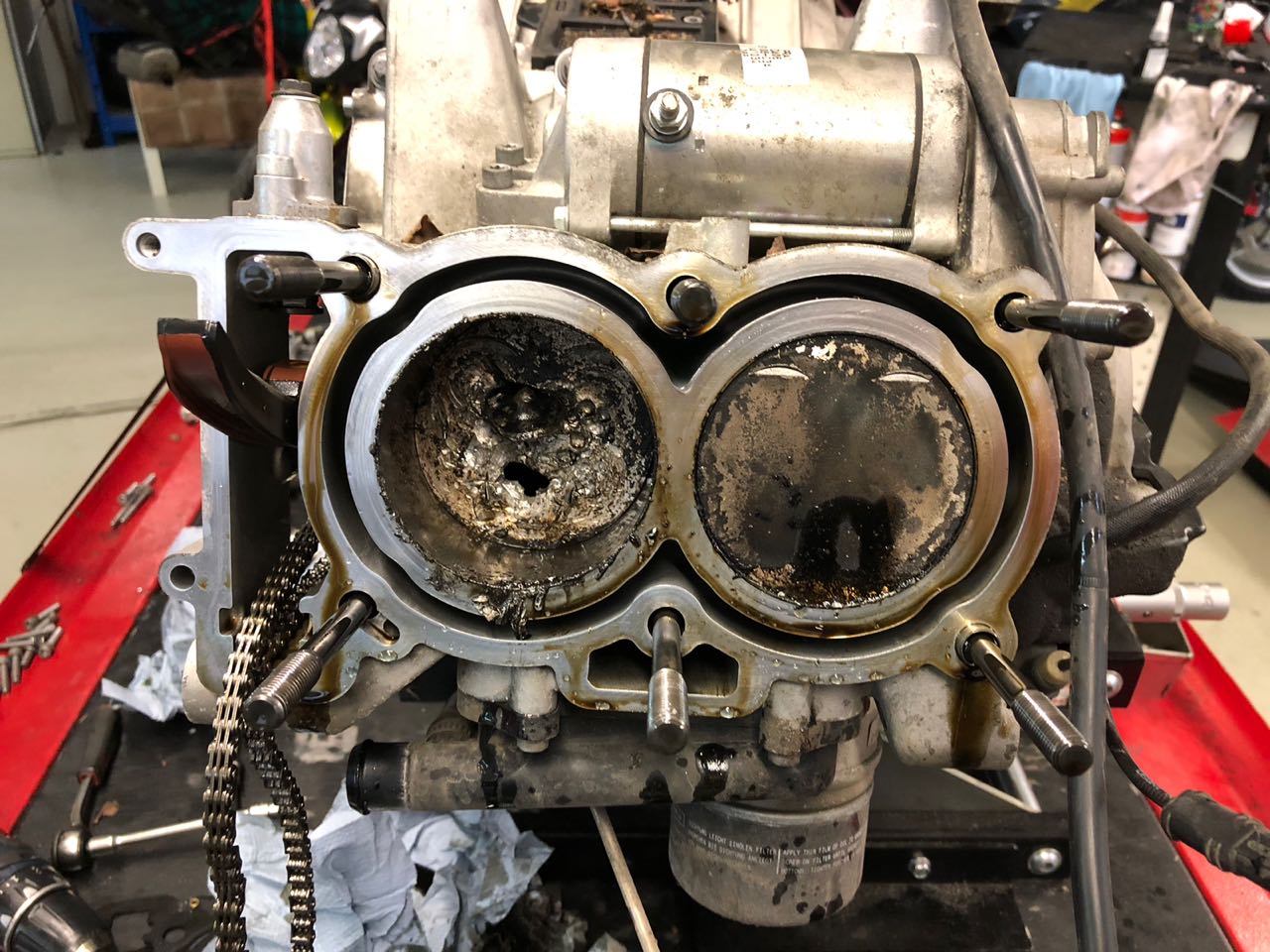

Freitag war der Tag der schlechten Nachrichten.
Meine Werkstatt hat den Motor ausgebaut und auseinandergenommen.
Zitat: durch einen Defekt des Kettenspanners ist die Steuerkette übergesprungen.Die Ventile haben auf den Kolben aufgesetzt, sind abgebrochen und haben sich in den Kolben eingearbeitet.
Ich kann nur jedem, der ein klapperndes Geräusch im Motor hat, raten auf die Kontrolle der Steuerkette zu bestehen und sich nicht irgendwelche Geschichten erzählen zu lassen.
Schönen Restsonntag wünscht Andreas
