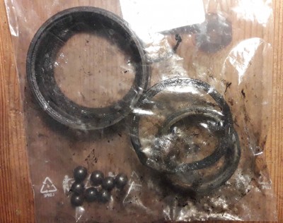

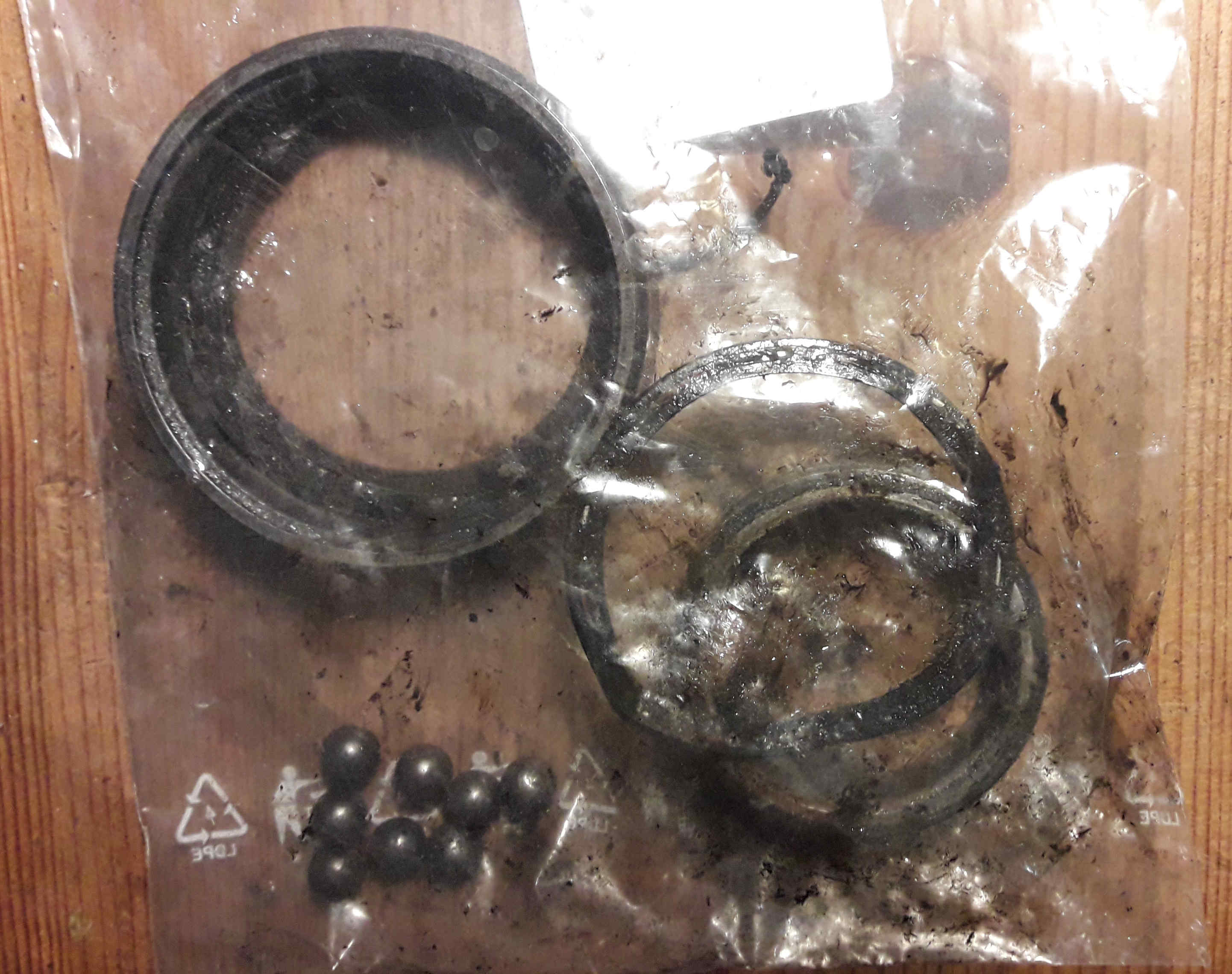

So konnte ich das defekte Kugellager tauschen. Aber was ich da ausgebaut habe hat garnicht gefallen.
Foto Kugellager hinten nach Ausbau
Das ist alles, was ich nach dem Ausbau aufgesammelt habe. Vom Lagerkäfig ist nichts übrig, die Kugeln blieben nur im Lager weil Außen- und Innenring geführt waren. Nach Abziehen fielen die Einzelteile so raus. Kein Wunder, dass das Hinterrad so gewackelt hat.

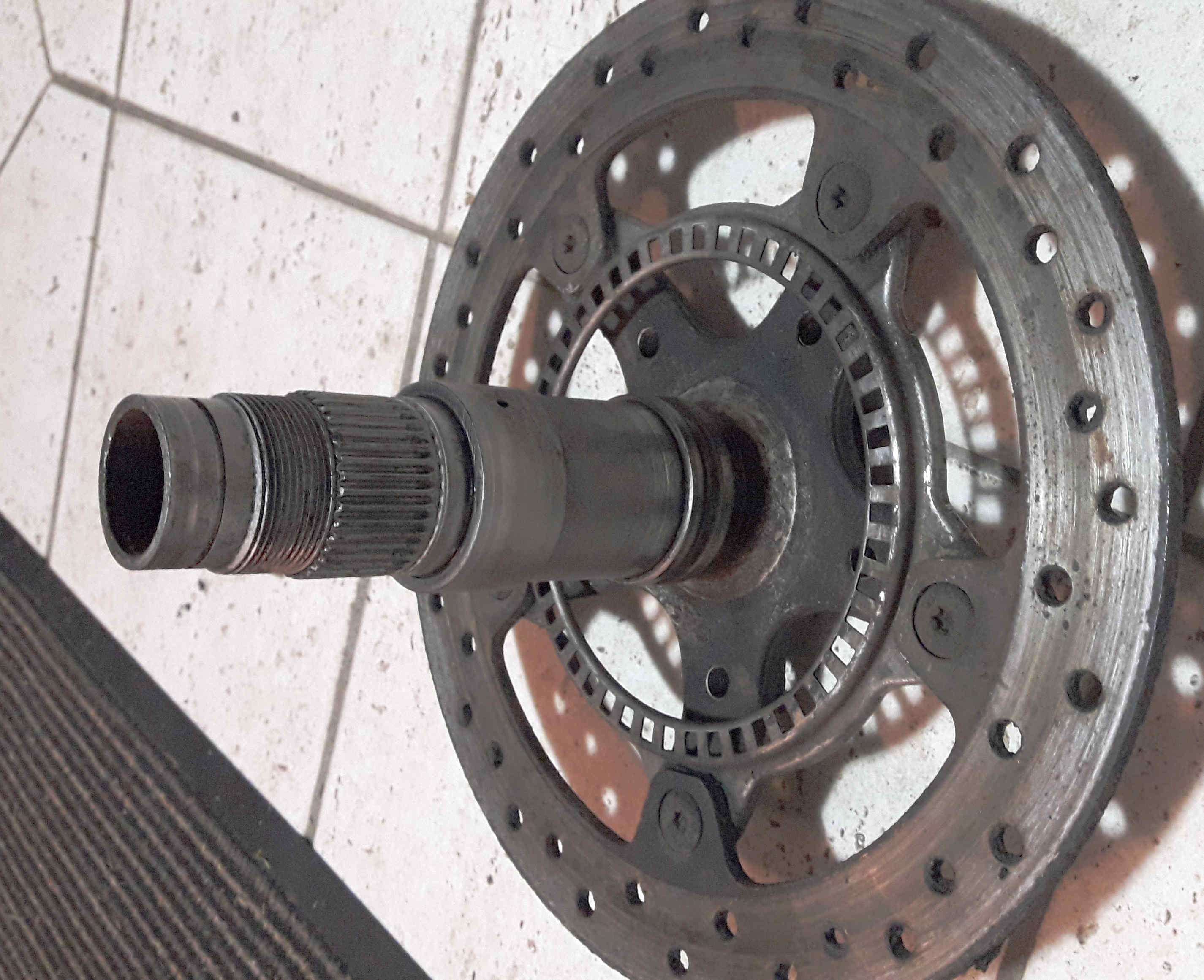

Foto ausgebaute Welle noch mit Lagersitz Wälzlager und Innering Kugellager

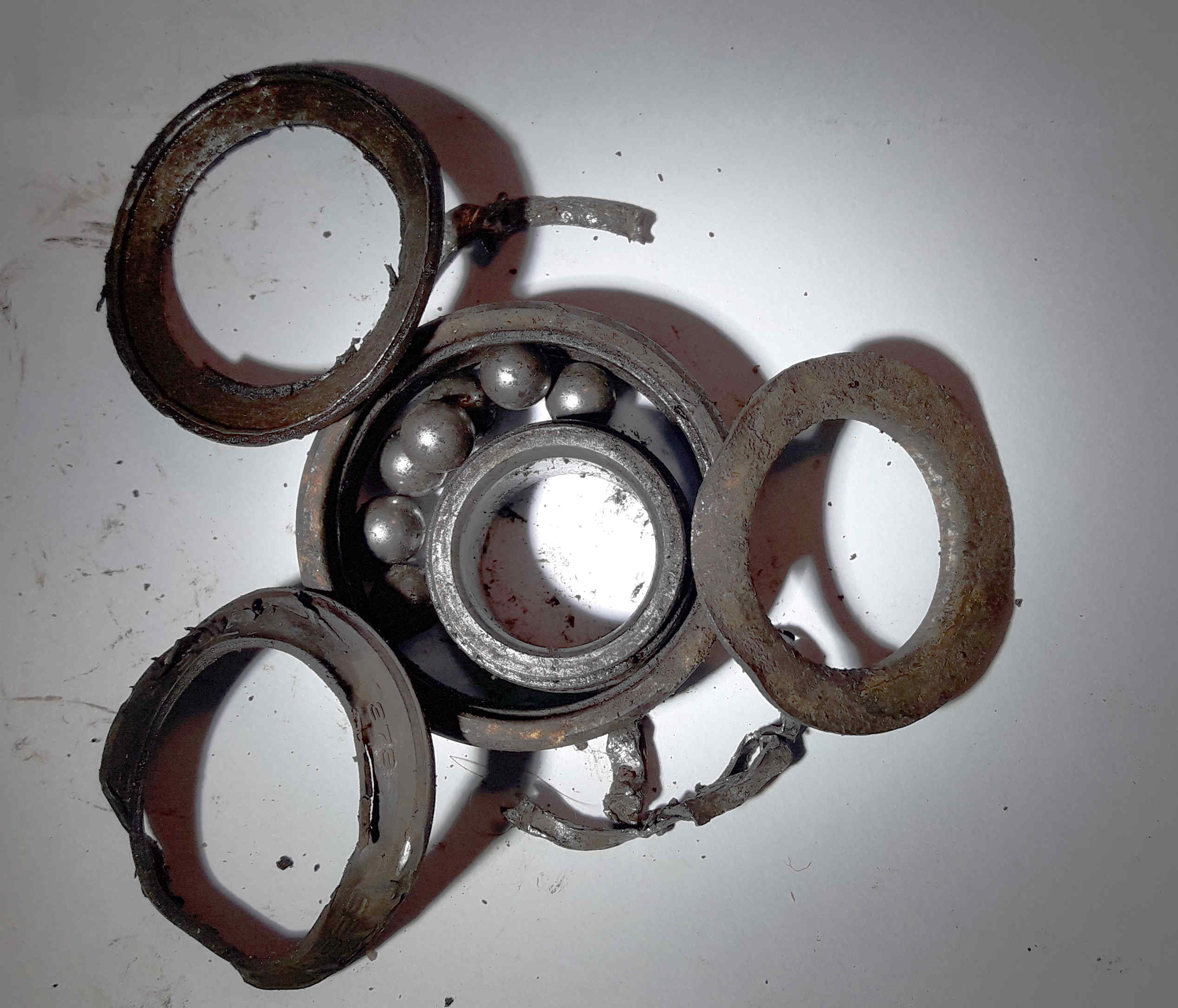

Man könnte jetzt sagen, das sowas eigentlich nicht vorkommt. Aber vor einigen Wochen hat auch mein Vorderrad mächtig gewackelt. Der Lagerausbau brachte folgendes zu Tage:
Auch hier hatte sich der Kugelkäfig völlig aufgelöst, Reste davon (auf dem Foto zu sehen) purzelten in der Vordernabe herum.

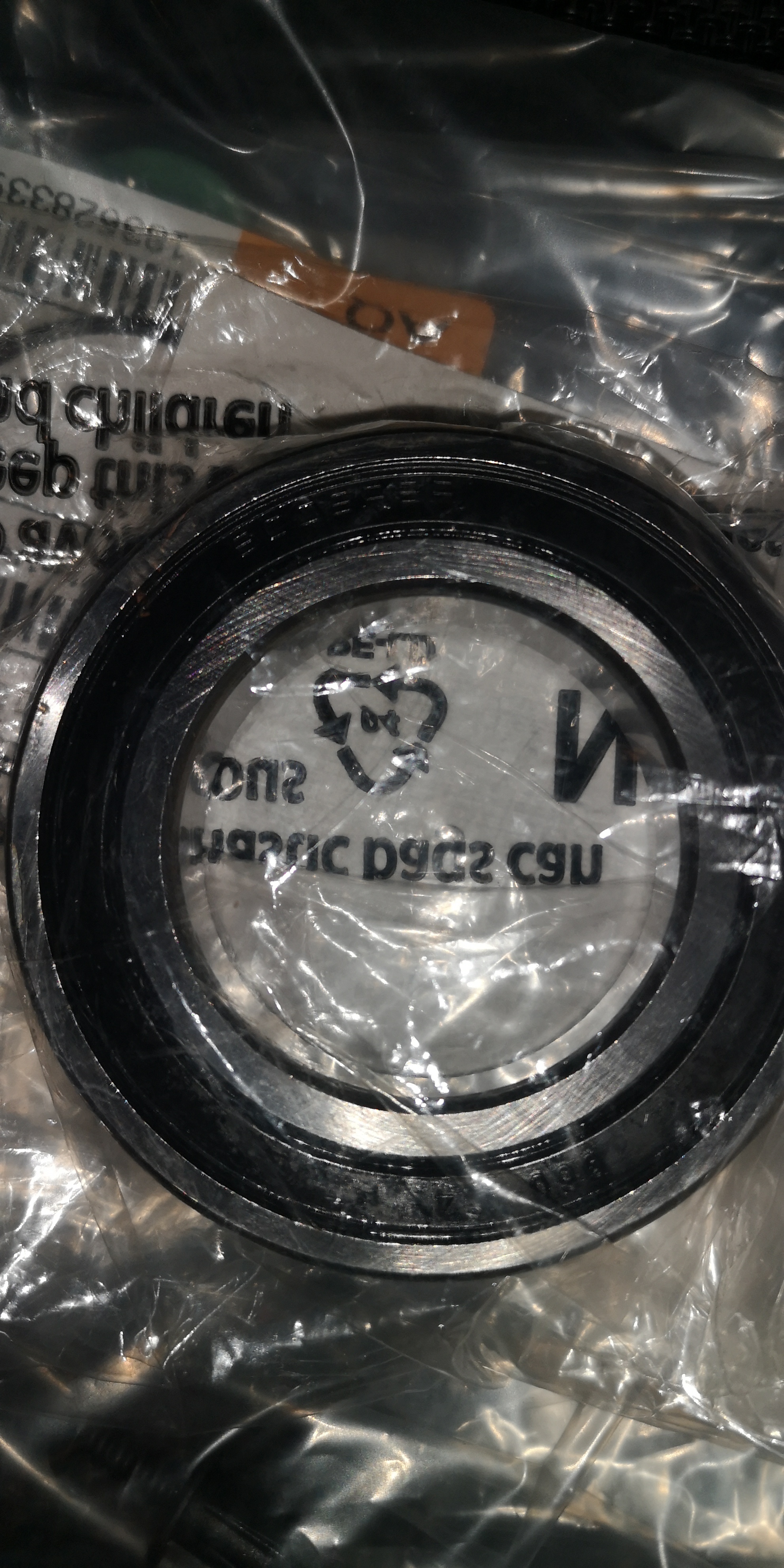

Die Bezeichnung von dem hinteren Lager lautet:6008RSR und der Wellendichtung: REINZ 81-53387-00. Man kann die Teile etwas günstiger im Internet finden.
Beiträge: 1307
Re: Lagerschaden Hinterrad - Antriebswelle ausbauen?
Beitrag von Bärle » Mi 29. Dez 2021, 11:17
Unbedingt aufpassen beim Radlager.
Radlager haben meistens eine erhöhte Lagerluft.
RADLAGER-Nummer + C3
Das eingebaute Radlager sollte eine Bezeichnung haben,
wenn nicht mehr lesbar dann zur Sicherheit beim Händler nachfragen.

Beitrag von peter_c650gt » Mi 29. Dez 2021, 14:25
Das von mir auf dem Bild ist vom Leebmann. Das Lager ist ohne Lagertluft.
