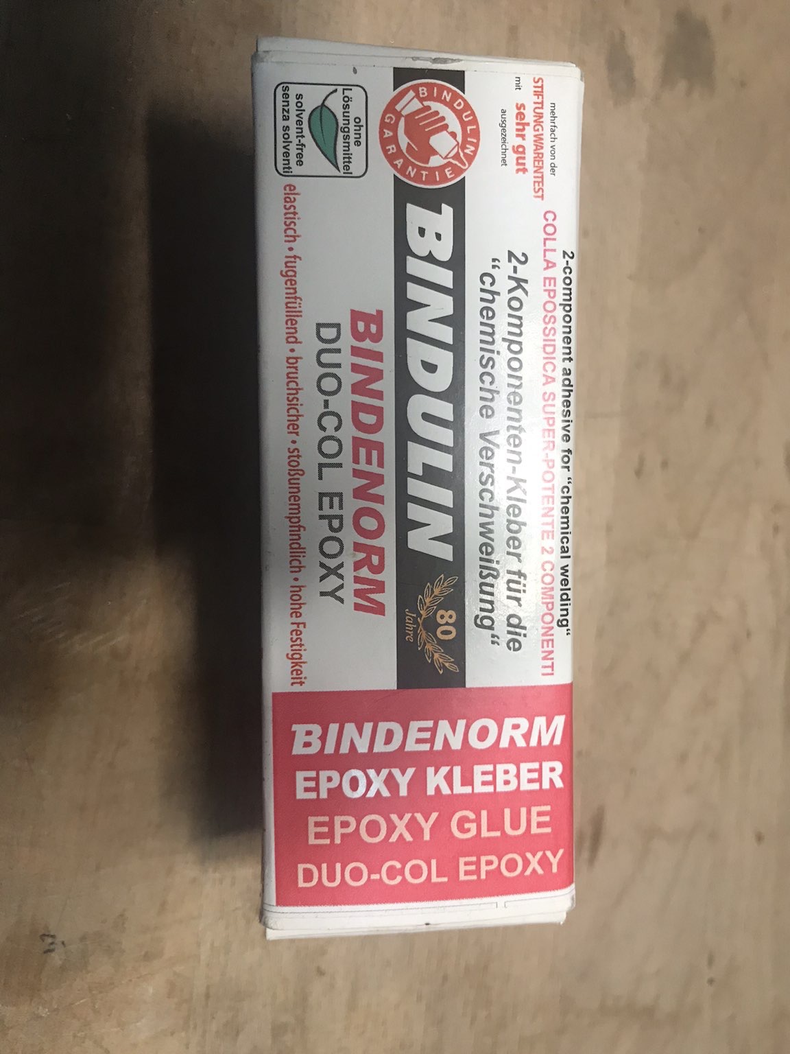

Ich hatte das gleiche Problem, bei mir drehte auch eine Schraube des Windschildes durch. Für schmales Geld konnte ich aber einen neuen Windschildhalter bei dem großen Auktionshaus schießen. Nach dem Umbau habe ich dann überlegt, was ich mit dem alten anstelle und einfach mal die Gewindehülse, die durchdreht, mit 2-Komponenten-Kleber eingeklebt. Ich war skeptisch, aber das hält bombenfest! :o Hätte ich gewusst, wie einfach das im Vergleich zum Wechsel des Windschildhalters geht, ich hätte es gleich so gemacht. :oops: Bei der Suche nach einer Lösung hier im Forum hatte ich aber nichts gefunden, hatte aber auch nur nach Kombinationen mit dem Wort "Windschildhalter" gesucht. Auf "Scheibe Gewinde kaputt" wäre ich nicht gekommen. Die Scheiben haben ja kein Gewinde. cofus Egal, wer jetzt nach Windschildhalter sucht, wird auch fündig. ;)

Wie heißt der Kleber?
Beiträge: 1971
Re: Scheibe Gewinde kaputt
Beitrag von Benno » Di 27. Apr 2021, 10:00
KK124
Beiträge: 56
Registriert: Fr 8. Apr 2016, 21:00
Postleitzahl: 80000
Motorrad Scooter: '13er C 600 Sport
Beitrag von KK124 » Di 27. Apr 2021, 18:08
Ich habe diesen hier genutzt:
Ebenfalls ein Epoxidharz Kleber.

Alles klar. Gut zu wissen.
