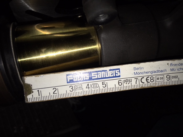

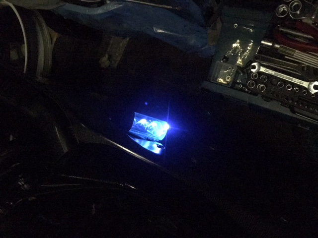

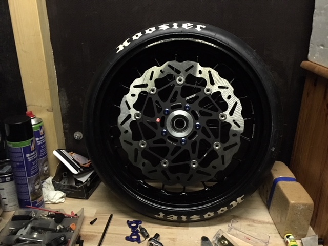

Habe doch noch Glück gehabt und konnte gestern noch die Bremsscheibe und die gekürzten Dämpfer abholen.
Und da es mir in den Fingern gejuckt hat, habe ich eine kleine Nachtschicht eingelegt.
Die Dämpfer passen nun absolut exakt nach DMSB Reglement!

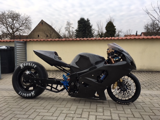

- Beiträge: 745
Re: Suzuki GSX-R e899 K2
Gibbet zwar noch ein wenig zu tun ... aber so sieht es fertig aus
