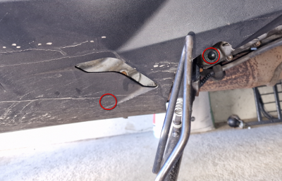

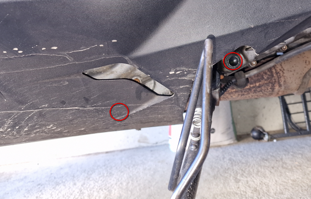

Ok. Die Fotos sind aber von einer Sport.
Bei der GT geht im Bereich des Ölsiebs vor dem Seitenständer die Seitenverkleidung komplett drüber.
Daher meine Frage zur Demontage Selbiger.
Nur das Ölsieb hinter dem Seitenständer ist auch bei meiner GT frei zugänglich.
Ich werde das heute nochmal genau nachschauen.

Das würde aber dann mit der Zeichnung übereinstimmen.
- Beiträge: 115
- Postleitzahl: 12345
Re: Ölwechsel
Das deckt sich nicht nur mit der Zeichnung, sondern auch mit Deinen Fotos, schließlich handelt es sich ja um denselben Motor.
Lediglich die Sport scheint hierbei etwas "offener" für das 2. Ölsieb als die GT zu sein.
