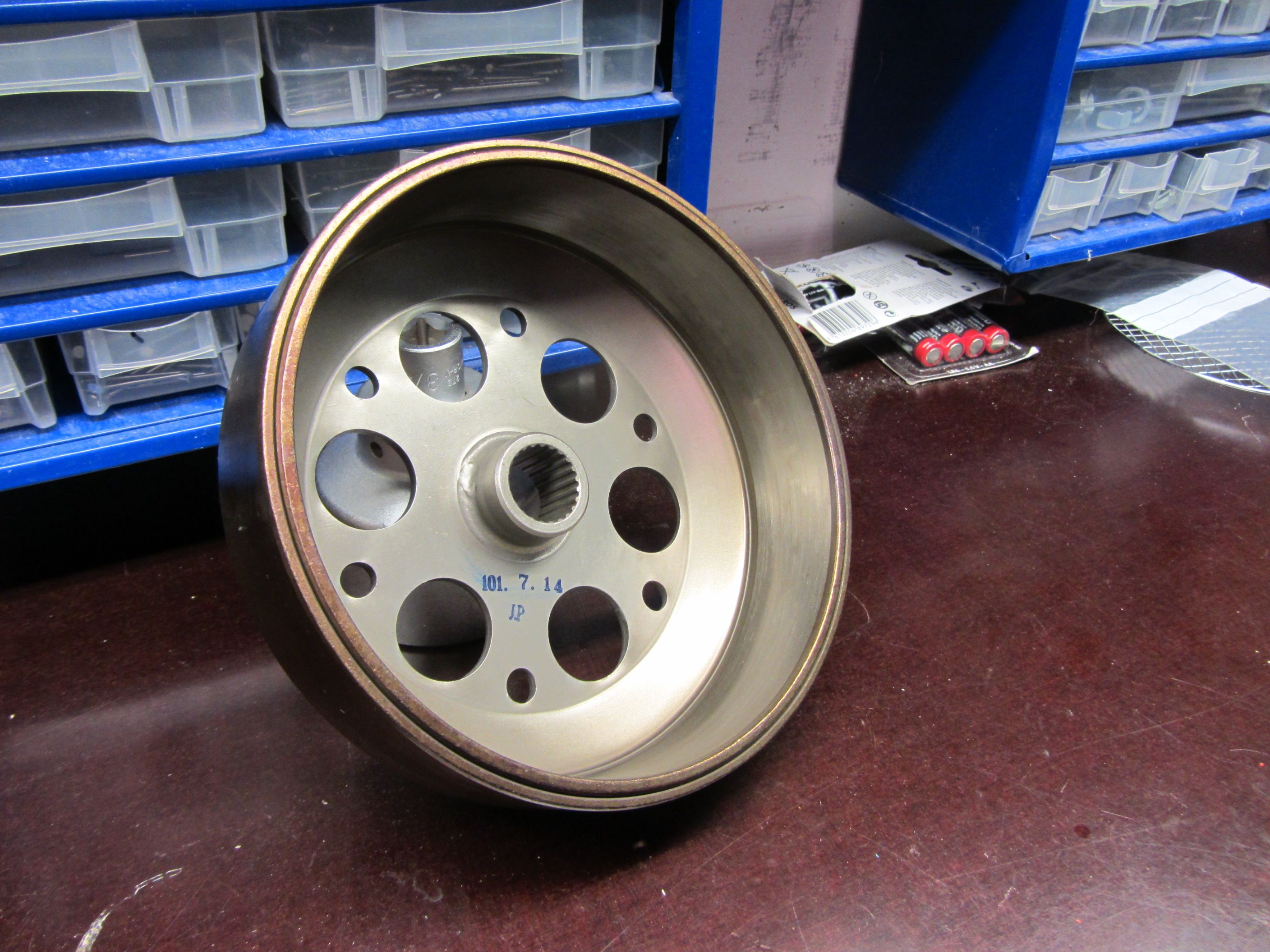

Auch die Kupplungsglocke wird gleich gründlich von Staub und Schmutz befreit und fettfrei gereinigt.

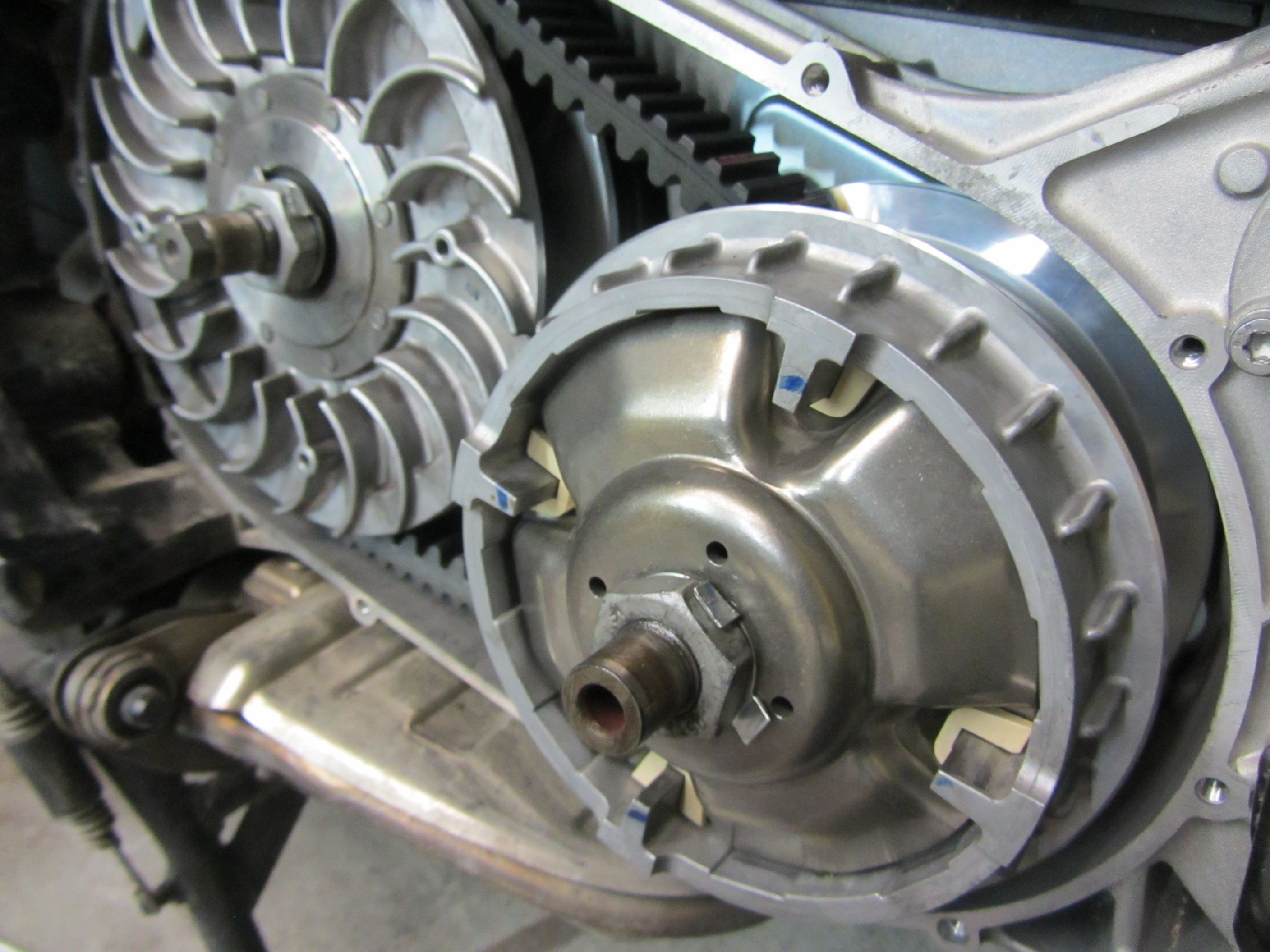

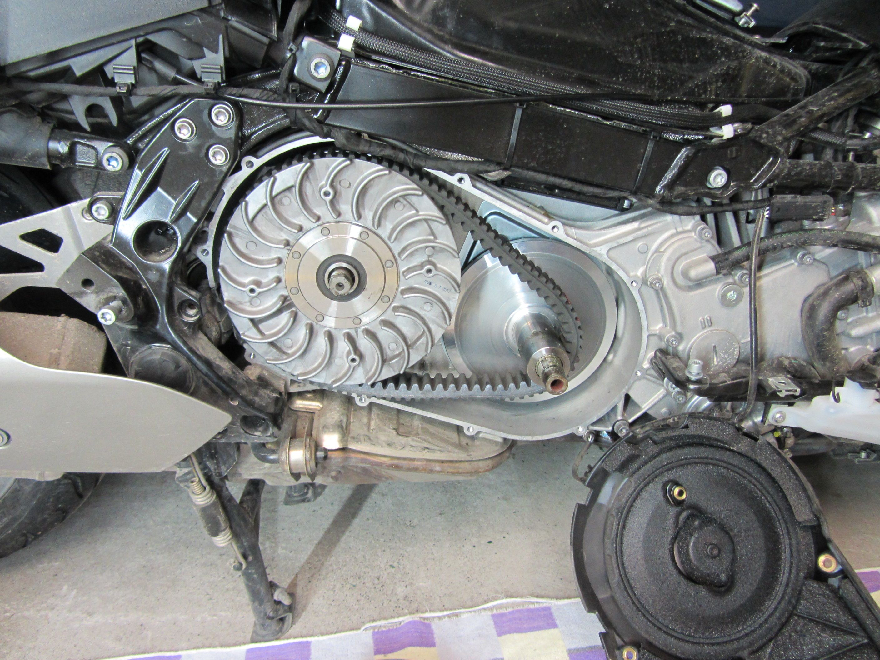

Re: Umbau Kupplung auf Dr. Pulley Produkte / Bildbericht
Nun erfolgt der Zusammenbau in umgekehrter Reihenfolge. Jetzt aber mit etwas Fett auf den Achsenden!!
