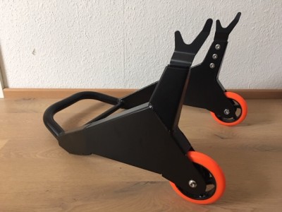

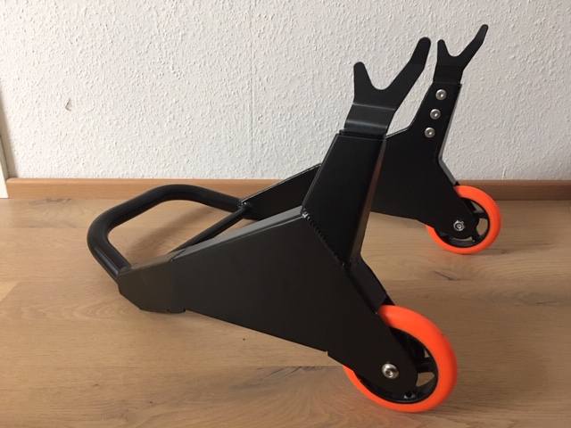

Beitrag von Rovi » So 23. Dez 2018, 12:37

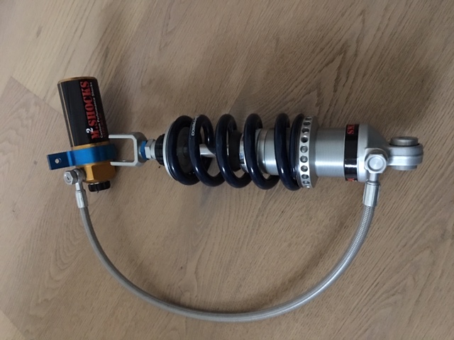

Und so sieht es dann am Bike bzw. Dämpfer aus ...

Nen neuen HR-Ständer und ein 17ner Ritzel gab es trotzdem in der Zwischenzeit.

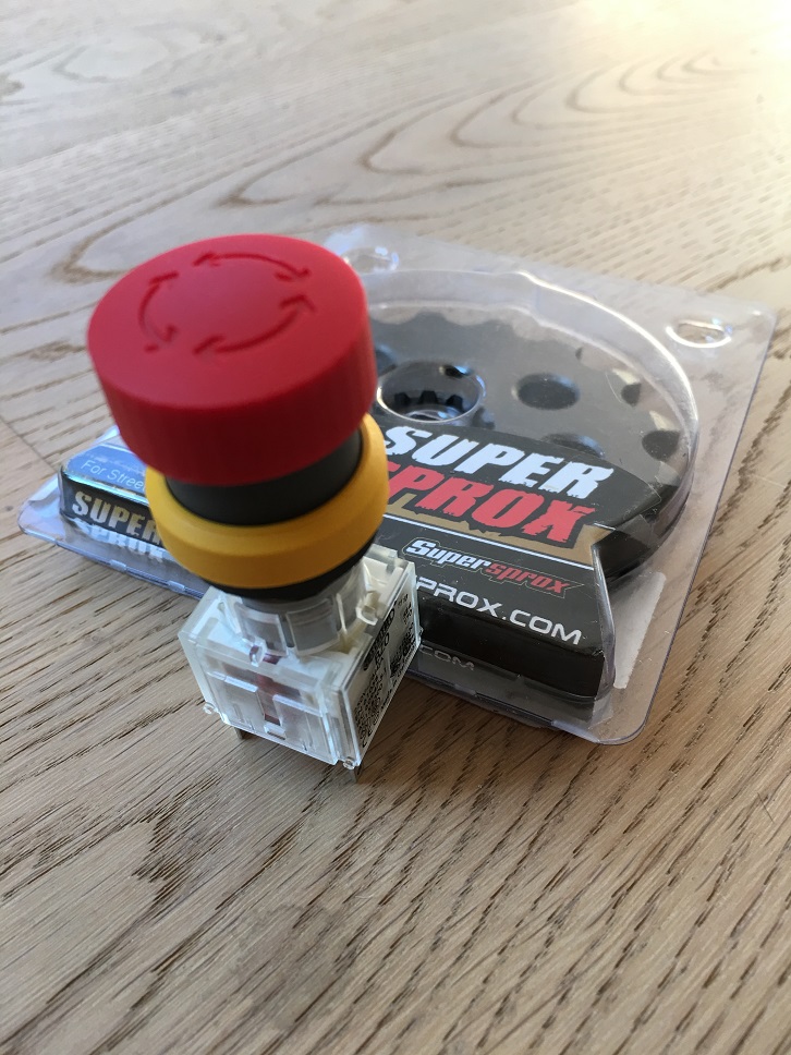

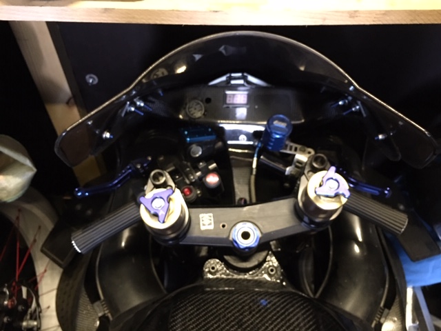

Da der neue Regler einen Not-Aus-Kreis hat habe ich mir schon mal einen kleinen Schalter furs Cockpit zugelegt.

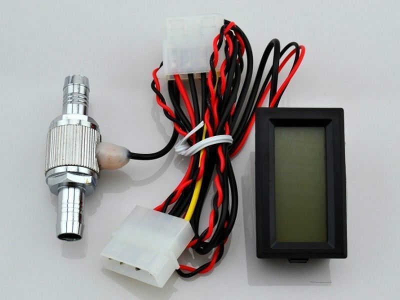

Da (demnächst :lol:) über 100kW im Bike werkeln sollen,
muss ich zusehen die entstehende Wärme von den IGBT´s bzw. vom Motor runter zu kühlen.
Das mache ich einerseits mit dem Originalkühler und ständig laufenden Lüfter und mit einem neuen Feature.
Es kommt eigentlich aus der PC-Technik und ich weiß auch noch nicht wirklich ob es funktionieren wird aber
angeblich wird dort die Temperatur auf 0°C runtergekühlt.
Er besitzt einen 12V Anschluss und kann mit bis zu 8x 7A belastet werden (Gesamtleistung mit Lüfter liegt bei 576W).
Beiträge: 752
Re: Suzuki GSX-R e899 K2

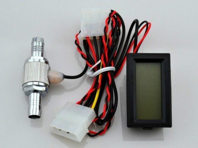

Beitrag von Rovi » Do 31. Jan 2019, 07:36

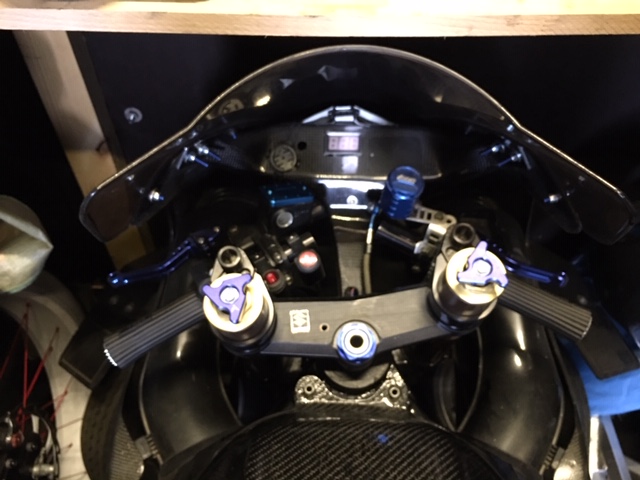

Und damit ich auch weiß, wie hoch die Temperatur ist habe ich mir noch eine digitale Temperaturanzeige geordert.

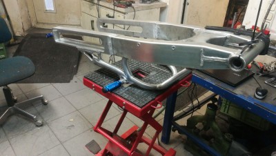

Beitrag von Rovi » Mo 4. Feb 2019, 06:30

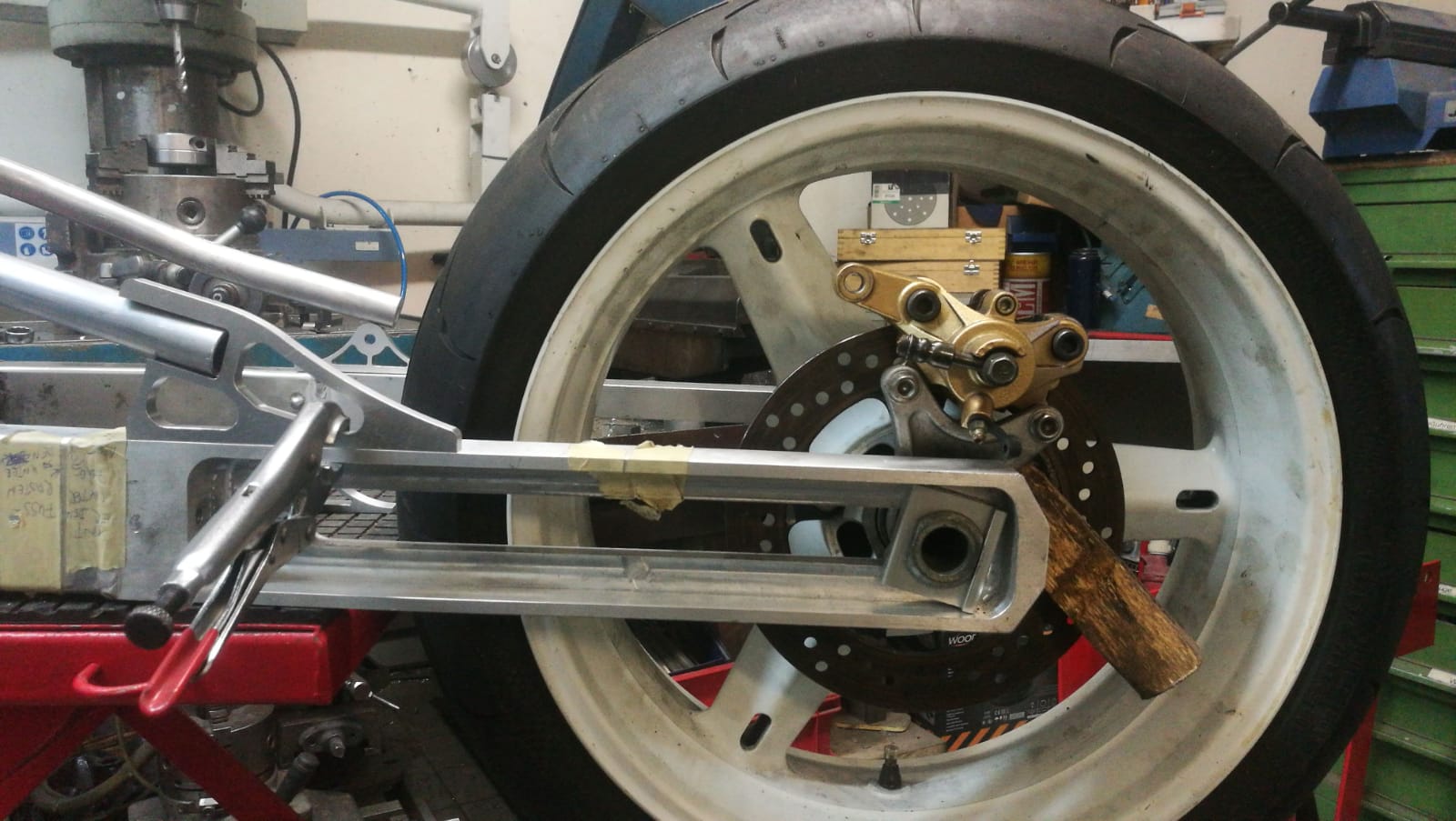

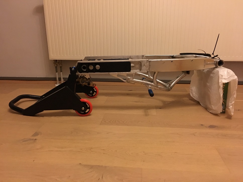

Beginn mit dem Unterzug bzw der Bremsbefestigung

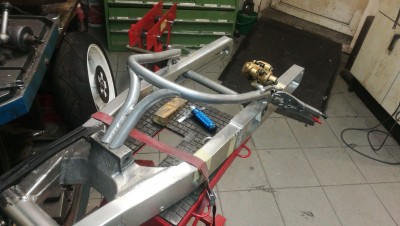

Beiträge: 752
Beitrag von Rovi » Di 5. Feb 2019, 04:39
... und wieder einen Schritt weiter ...
Beiträge: 752

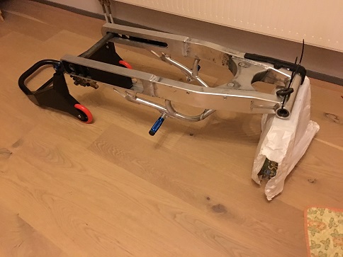

Beitrag von Rovi » Mi 6. Feb 2019, 07:59

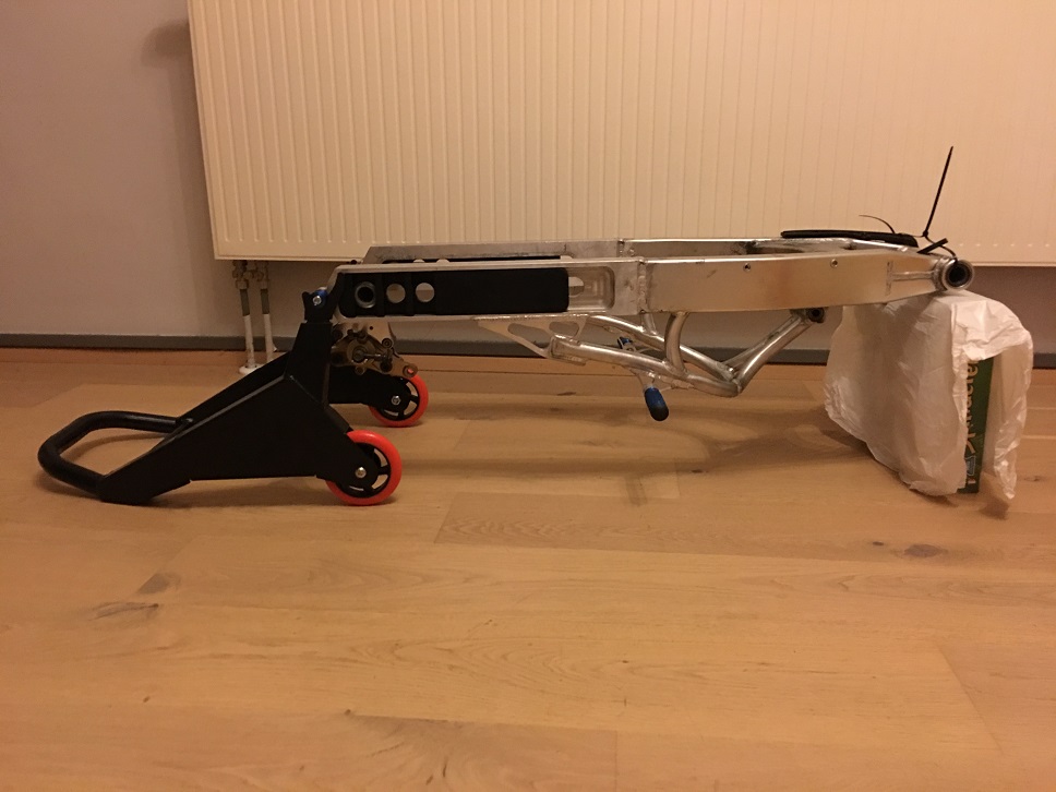

Schwinge ist, bis auf die Pulverbeschichtung, fertig ...
