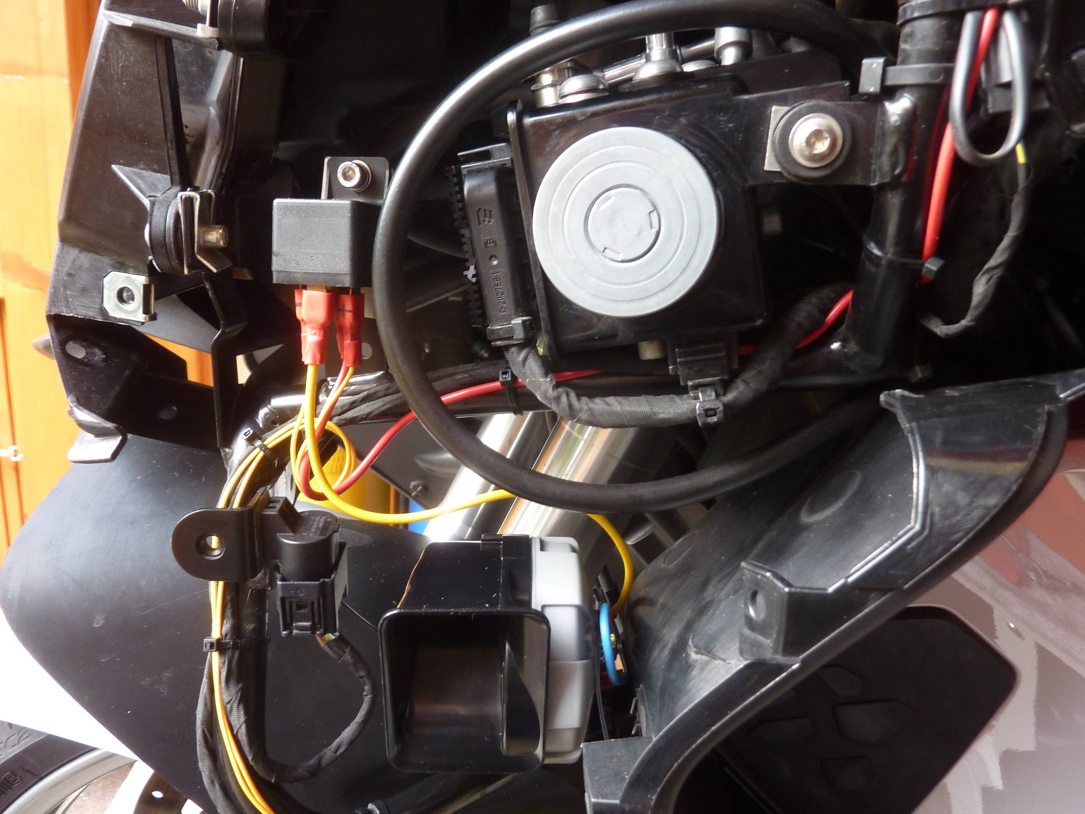

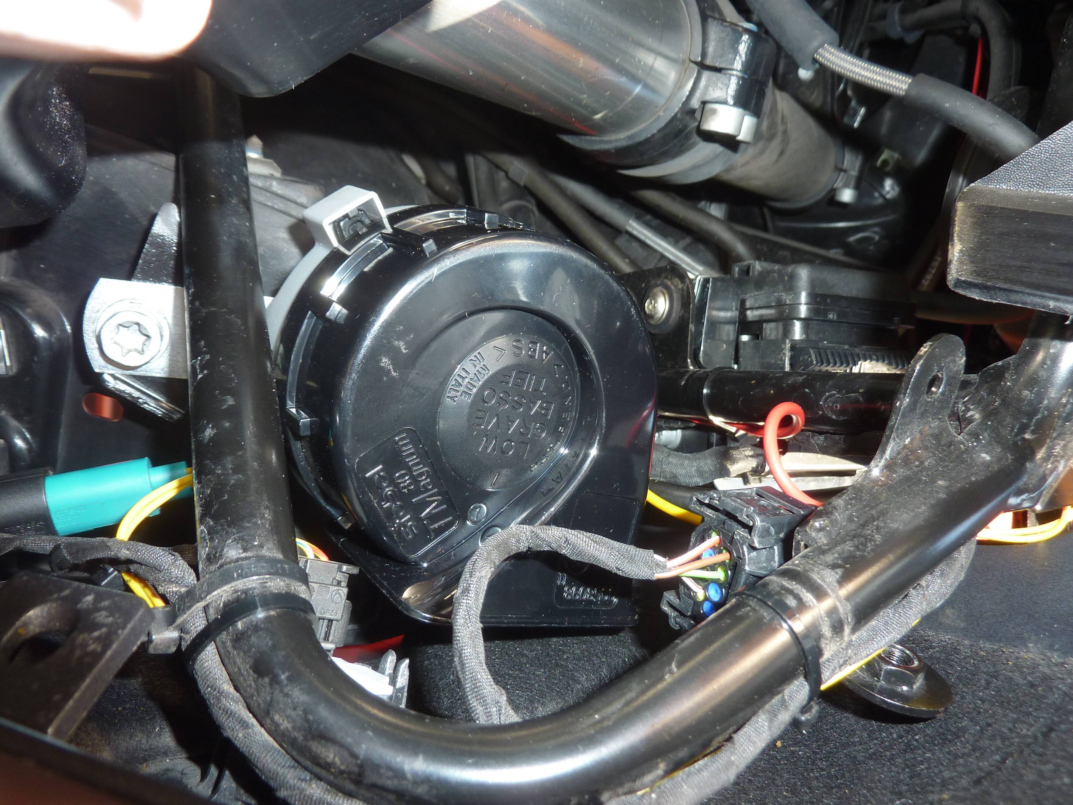

...habe das Thema Hupe nochmal aufgenommen. Nachdecm ich 2 verschiedene Teile ausprobiert habe, letzlich nach Verbesserung
aber nicht wirklich zufrieden war, hat mich meine immer weitergeführte Suche auf die Denali Sound-Bomb geführt. Diese ist ein Kompressor-Horn
mit kleinem getrennten Kompressor in canbustauglicher Ausführung.

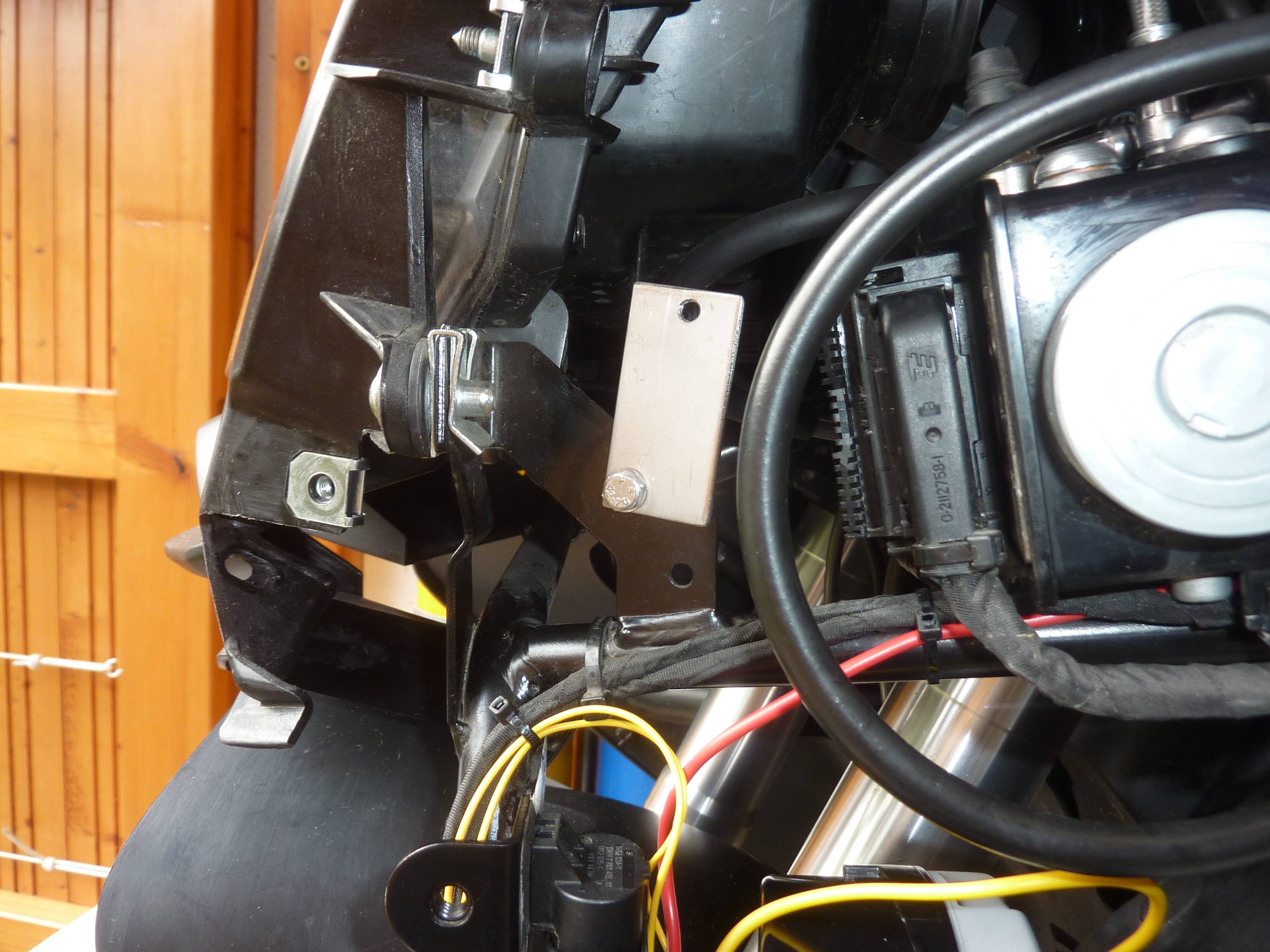

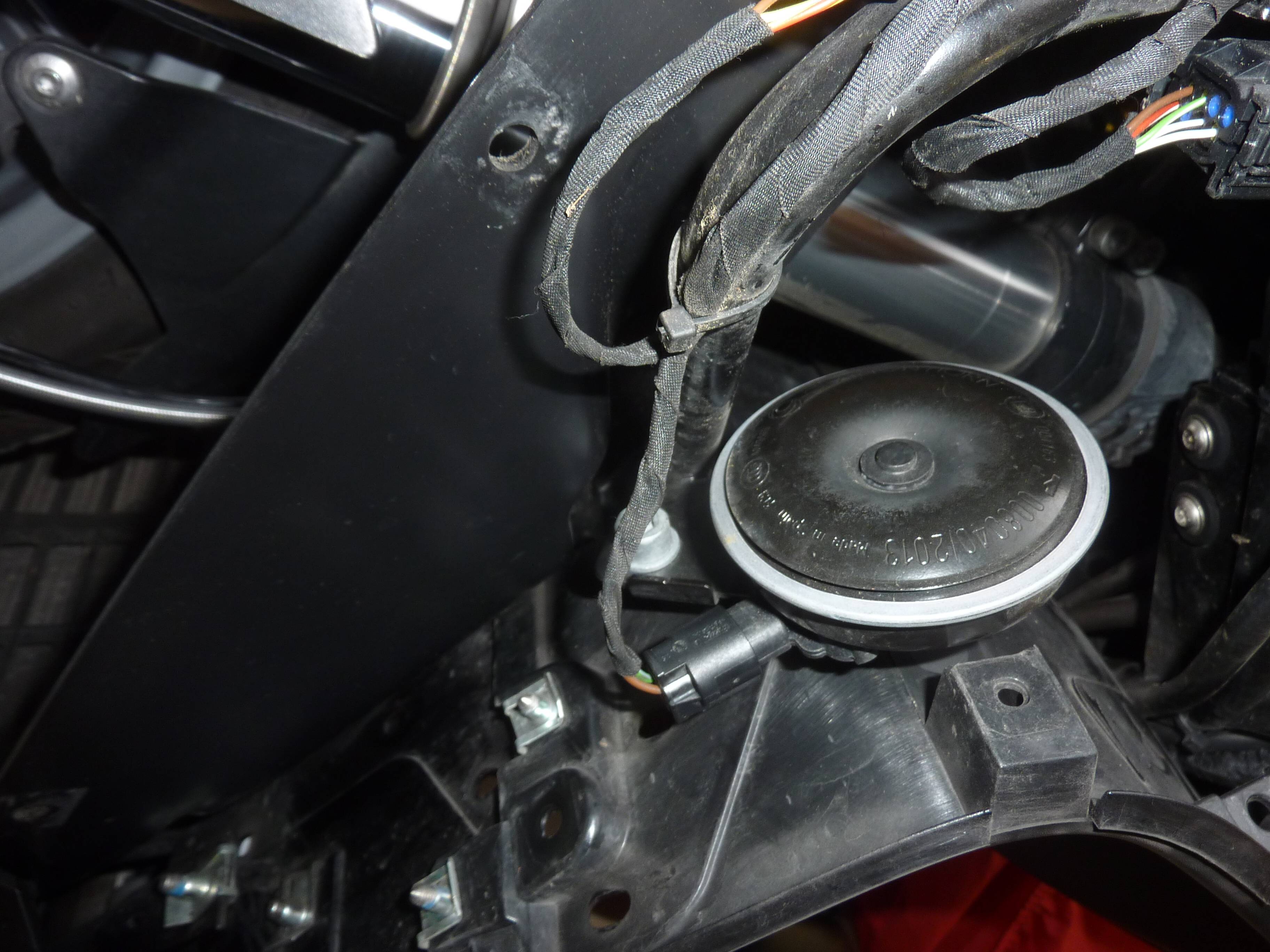

Mit ein wenig gutem Willen lässt sich das Horn oberhalb dem Platz der originalen Hupe ohne Halter mittels Kabelbinder noch gut, wenn auch
platzmäßigziemlich knapp und spack mit etwas KFZ-Polstermaterial gut und hinsichtlich des Schallaustritts nahezu optimal
montieren.
Der relativ kompakte Kompessor passt in die Lücke hinter dem Handschuhfach und lässt sich dort ebenfalls mit Kabelbindern und etwas

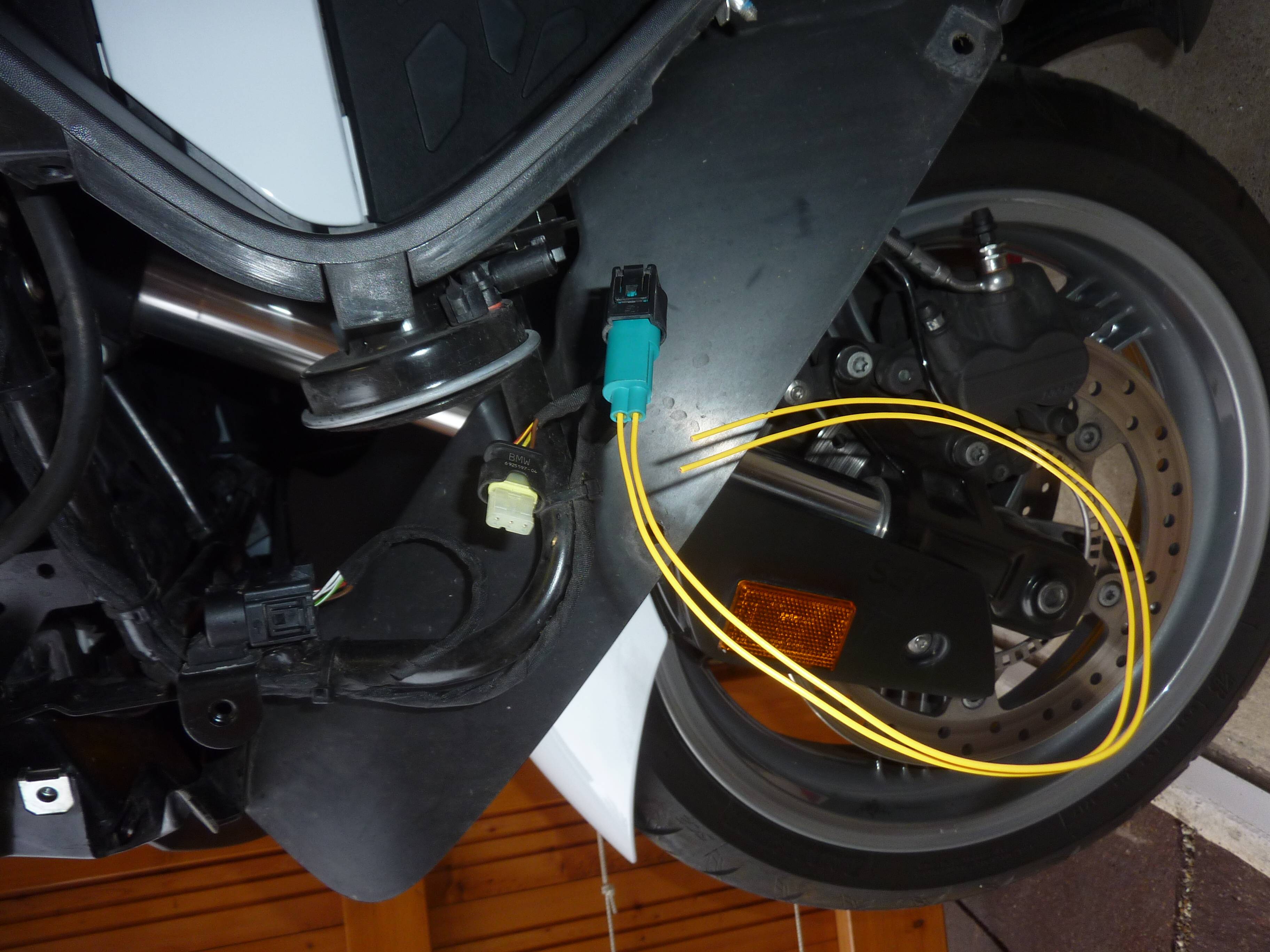

Polstermaterial sauber fixieren. Angeschlossen mit dem originalen Kabel-Reparatursatz hat dies Hupe einen unüberhörbaren (120 db), tollen Sound, dies
sogar mit einer E-Nummer.
Ich kann das Teil empfehlen.
