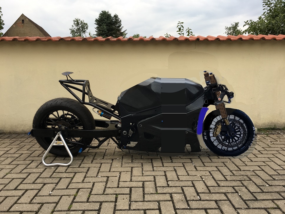

- Beiträge: 767

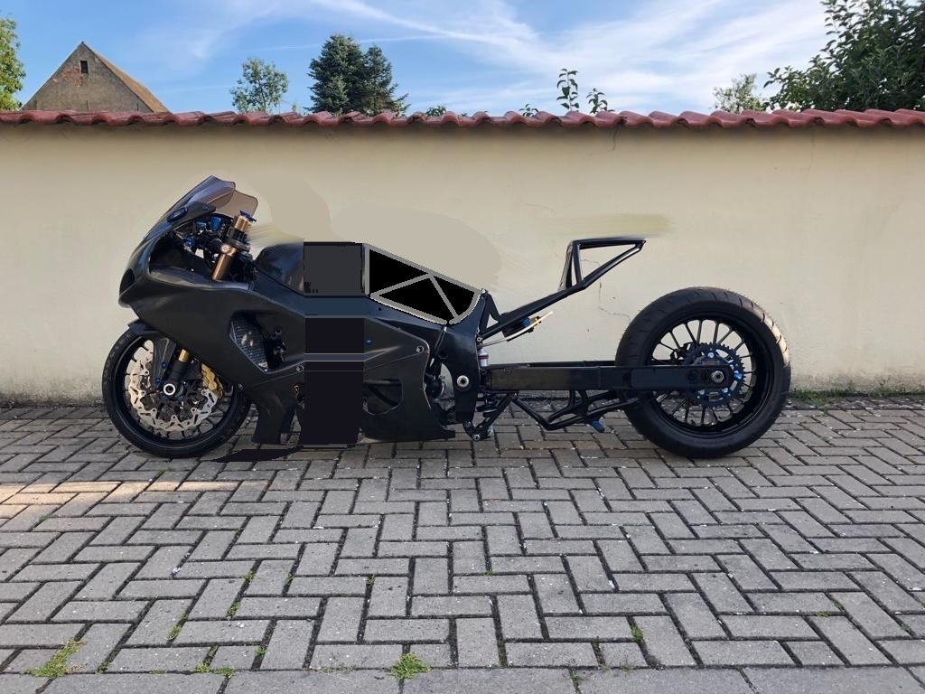

Sagen wir mal so, ich habe schon mehrere Designs bzgl. des Tankumbaus entworfen aber irgendwie sieht das bisher noch nicht alles so wirklich nach Motorrad hinterher mehr aus …
Eine Idee war es sogar den Regler nach oben als Tankabdeckung zu nehmen.
Hat aber zwei Nachteile:
1. Der Regler ist zu breit und würde mit meinen Knieen kollidieren mal abgesehen davon, das die 800V Kabel direkt vor meinem besten Stück langgehen würden und
2. müsste ich die Kühlung umbauen, da der Einfüllpunkt vom Wasserkühler derzeit tiefer sitzen würde als der höchste Punkt im Regler
Mit der zusätzlichen Rahmenverlängerung um 20-25cm verschaffe ich mir einfach mehr Platz für die benötigten Akkus

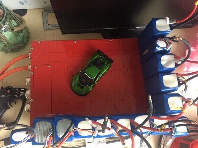

- Beiträge: 767
Habe mir nun mal ein paar Akkus auf den Regler gelegt um zu schauen, wie viele ich dort in einer Box gleichen Ausmaßes unterbekomme.
Macht schon mal 54 Stück von 62-64 benötigten …
Den Rest sollte ich ober-/unterhalb platzieren können.

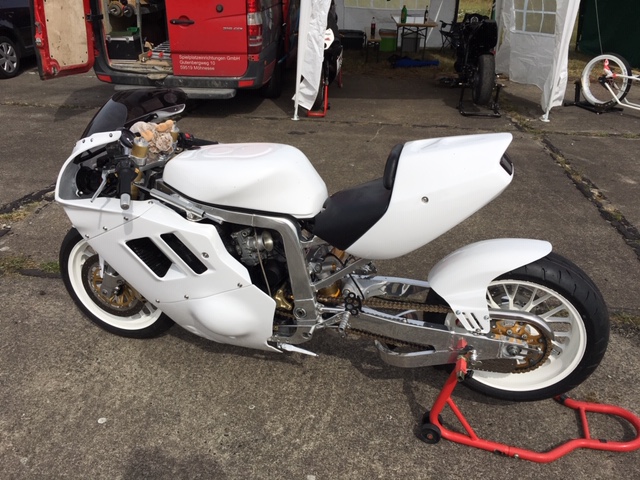

- Beiträge: 767

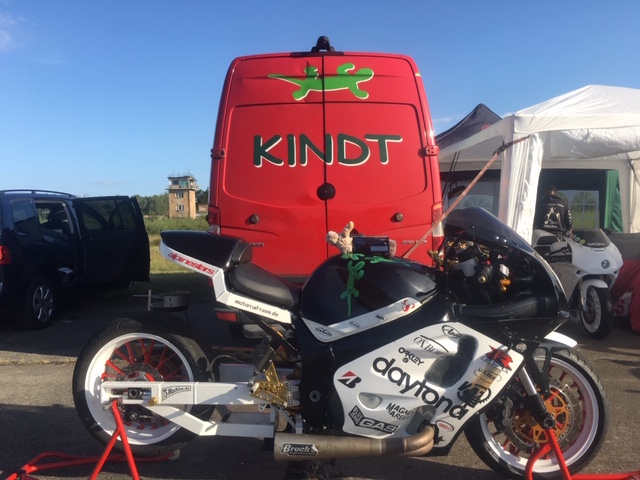

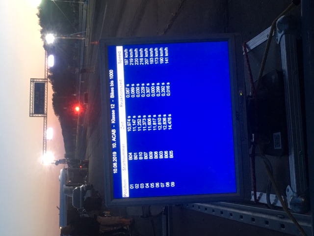

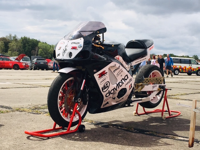

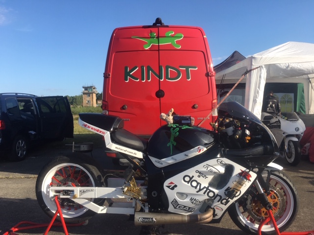

Konnte in der Zwischenzeit mit meinem Bruder mal wieder an einem 1/4 Meilen Event teilnehmen.
Dafür musste meine 16 Jahre alte Kilo SRAD herhalten, was mich am Ende auch die Kupplung gekostet hat (bei 135 Grad Öltemperatur).
Vier Läufe nacheinander bzw. innerhalb von 13 Minuten verzeiht einen auch kein Verbrenner!
Naja, konnte 14 Läufe am Freitag machen und hatte am Samstag noch einen versucht aber auch da rutschte die Kupplung sofort durch!
Ebenfalls war die Ampel mein größter Feind... die ersten 10 Starts alle ROT (Frühstart).
D. h. von meinen insgesamt 15 Starts waren am Ende nur 4 gültig und die gefahren Zeiten waren eher unterirdisch!
Um so mehr hatte es mich gewundert dann am Ende doch noch den zweiten Platz belegt zu haben!
War auf jeden Fall wieder ein tolles Event ...

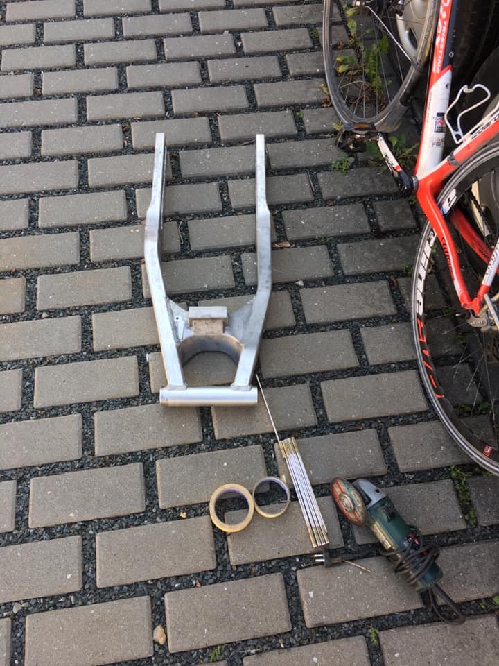

- Beiträge: 767

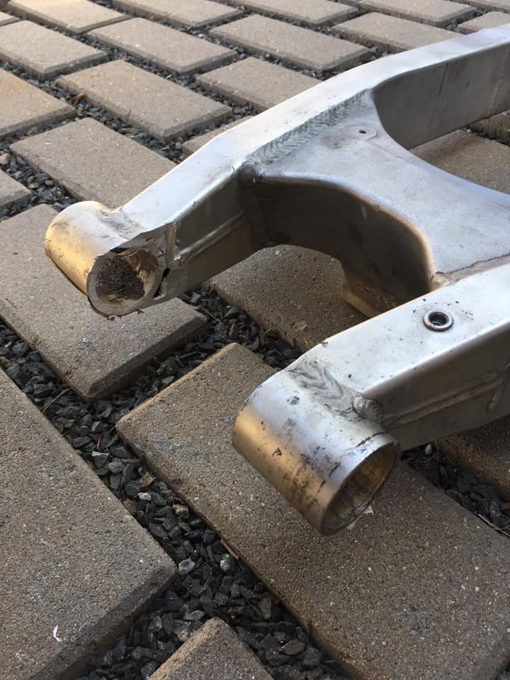

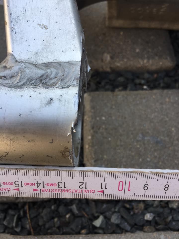

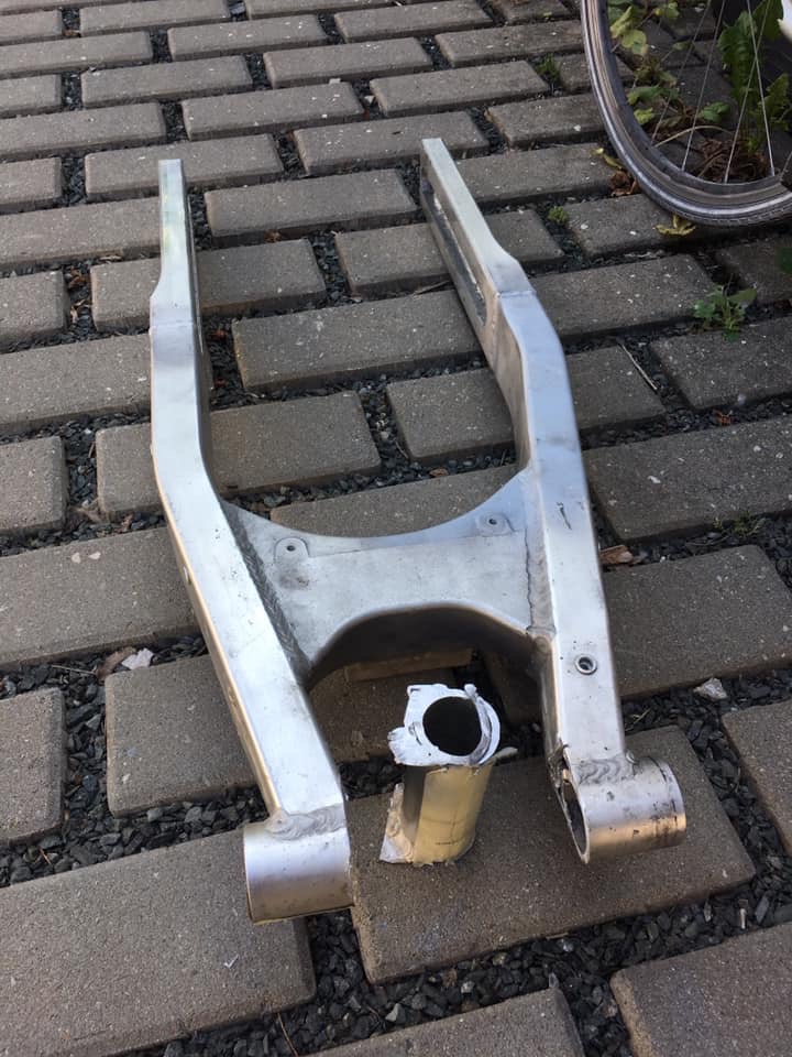

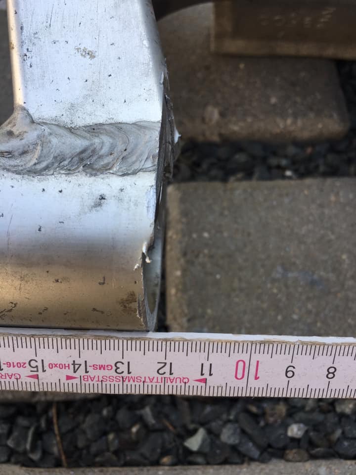

Nur für den Fall, das ich jetzt doch einen etwas größeren Motor im Durchmesser wähle, könnte ich nochmals 5cm Platz im Rahmen gewinnen. Deshalb habe ich das ganze mit einer 600er Schwinge mal provisorisch vorgetestet!
Ob ich es durchführen werde weiß ich allerdings noch nicht, denn die Befestigung ist auch noch nicht realisiert!

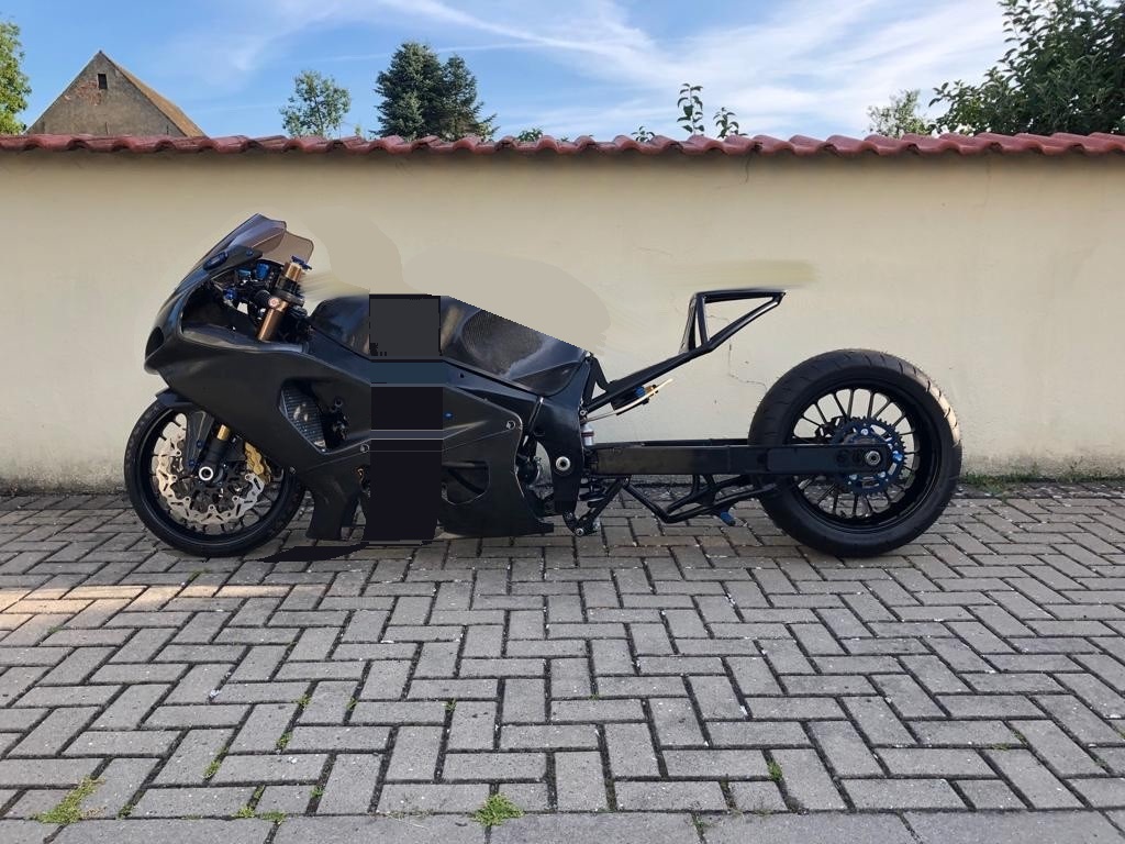

- Beiträge: 767

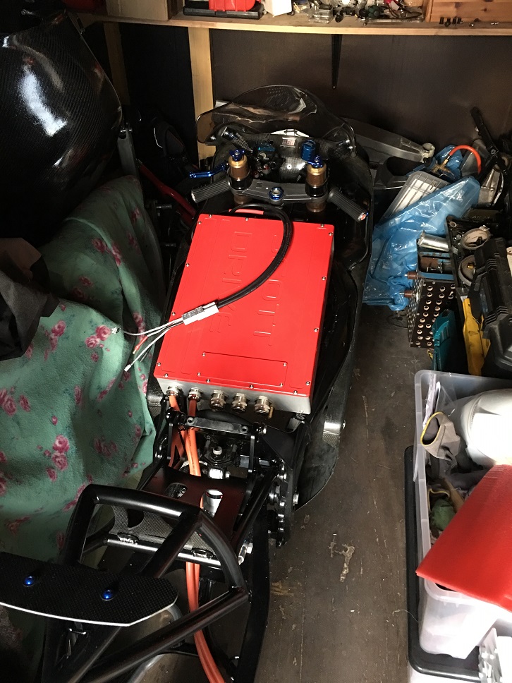

Nochmals den Regler als Tankabdeckung hingelegt aber derzeit passt es leider nicht mit den Anschlüssen.
Der Harting Stecker baut zu weit Richtung Lenkkopf auf, dann kann ich nicht mehr vernünftig lenken …

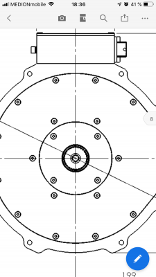

- Beiträge: 767

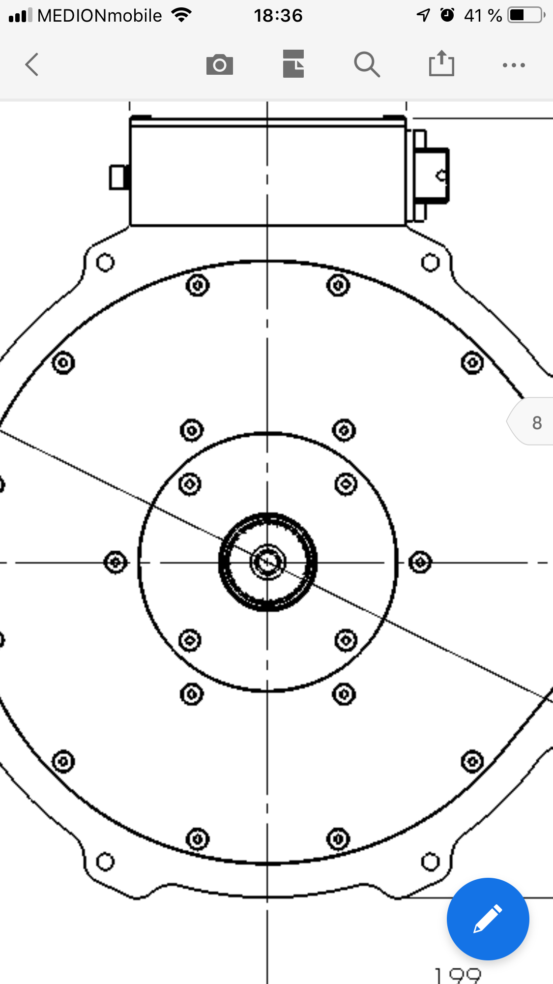

Heute mal die Motorspezifikation bekommen.
Werde mal übers WE ein paar Fragen notieren und nächste Woche mit der Firma telefonieren um noch ein paar Details vor der Bestellung zu klären.
So ganz langsam wird’s...

- Beiträge: 767
Nachdem ich letzte Woche vom Motorenhersteller angerufen wurde habe ich heute das letzte Angebot bekommen und mich nun für einen Hersteller entschieden
Aber so, wie es aussieht wird es dann doch nichts mehr mit diesem Jahr bzw. vor Weihnachten.
Lieferzeit 12-14 Wochen …
Zumindest wird der Motor perfekt zu meinem Regler passen und das war mir am Ende wichtig.
Habe keine Lust einen Motor in dieser Preisklasse aufgrund von zu hohem Phasenstrom zu grillen!
