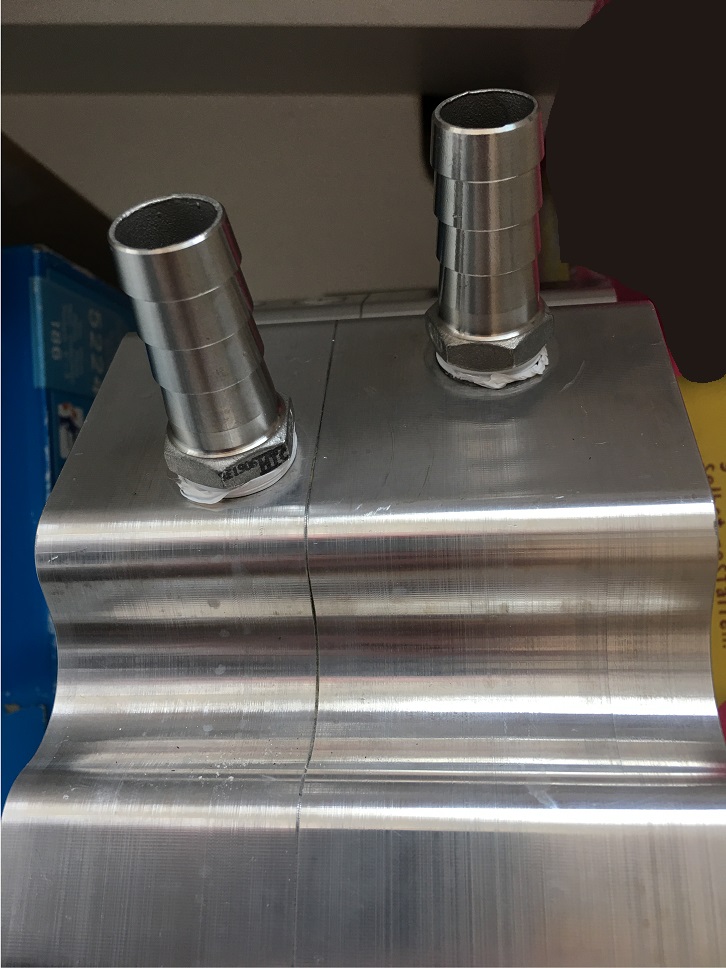

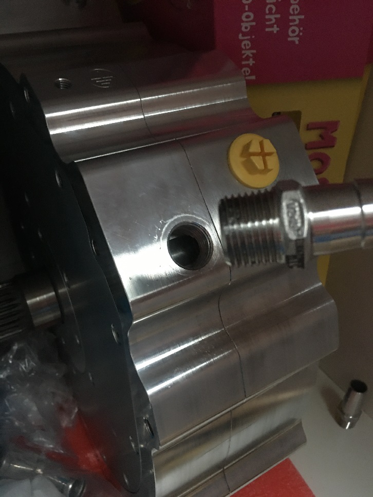

Schon mal den Wasseranschluss am Motor vorbereitet ...
G1/2"x19mm

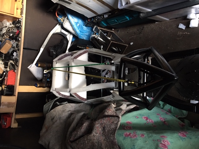

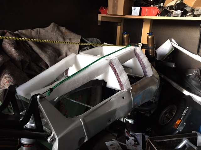

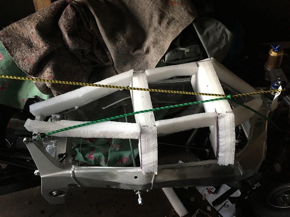

Mit dem Verpackungsmaterial vom Motor habe ich mal etwas herumexperimentiert und
eine ungefähre Form von der "Tankabdeckung" nachgebildet.
Das gelbe Expander gibt dabei die Linie vom Heck zur oberen Gabelbrücke vor.
D. h. da sollte dann der höchste Punkt vom Tank ankommen.
Der grüne Expander gibt den ungefähren Verlauf vom Tank vor (parallel zum Hauptrahmen).
Wie gesagt, ist nur grob angedeutet und wird später mit 25mm Alurohr nachgebildet.
Die obere Fläche (Liegefläche) wird wie beim Sitz mit Carbonplatten bestückt.
Die Seiten bleiben offen.

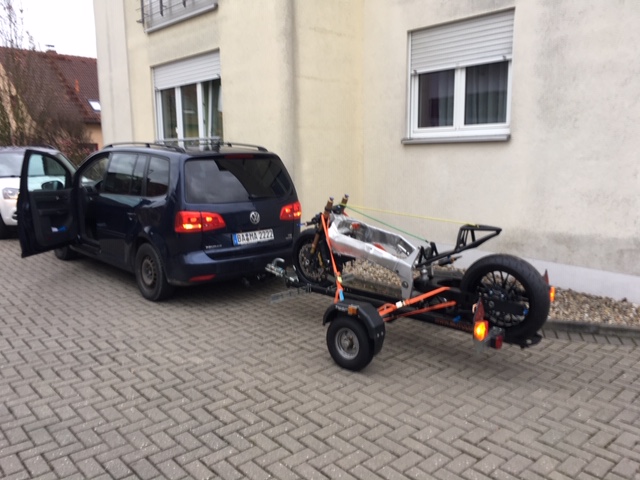

Trotz 15cm Schwingenverlängerung und 25cm Rahmenverlängerung könnte ich sie zur Not noch weitere 12cm an der Schwinge verlängern, wenn ich wollte und sie würde immer noch auf den kleinen Anhänger drauf gehen!

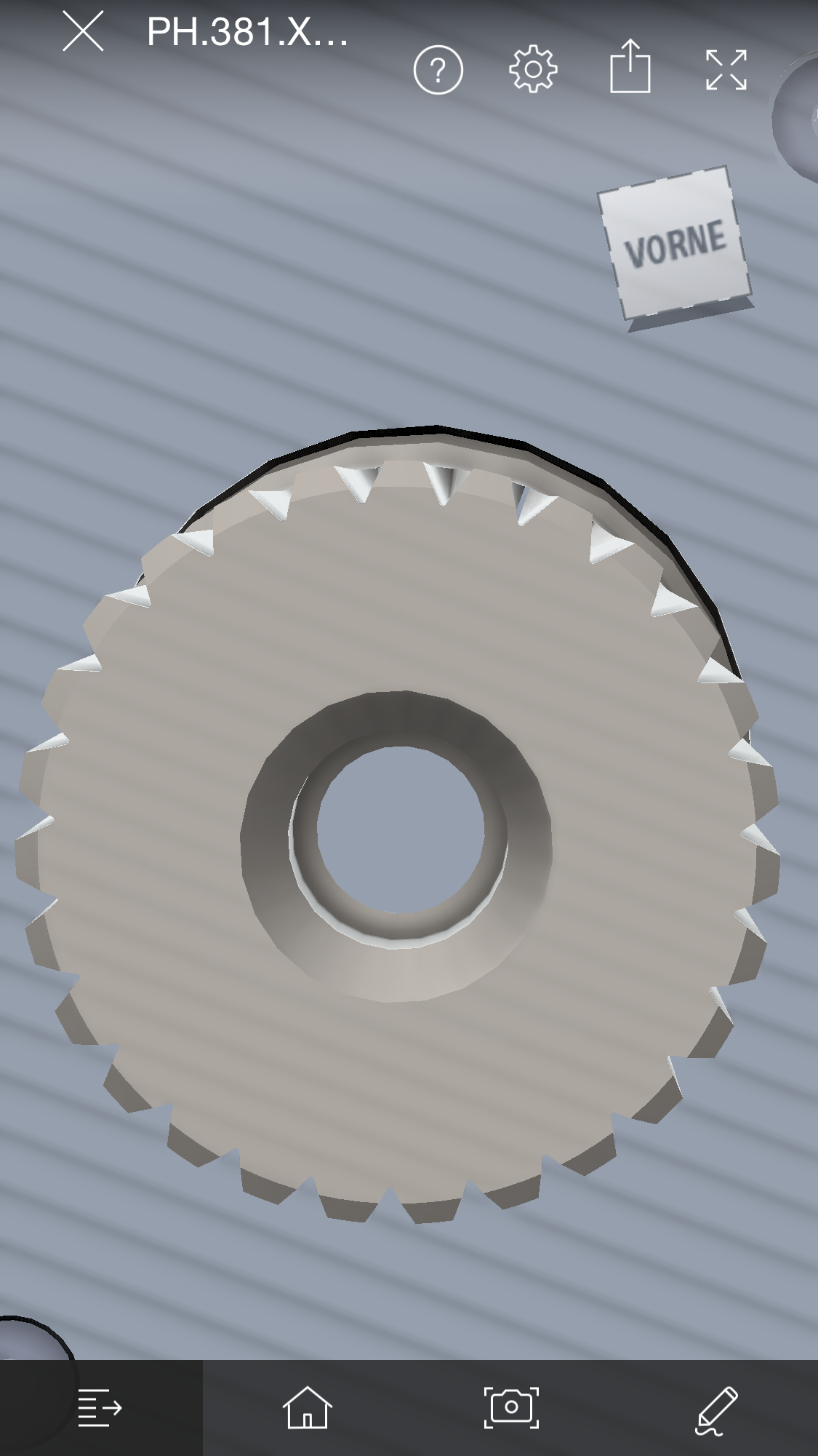

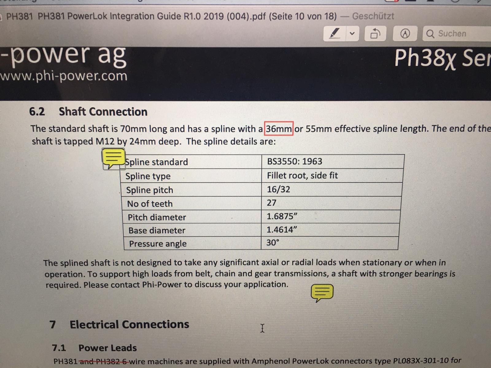

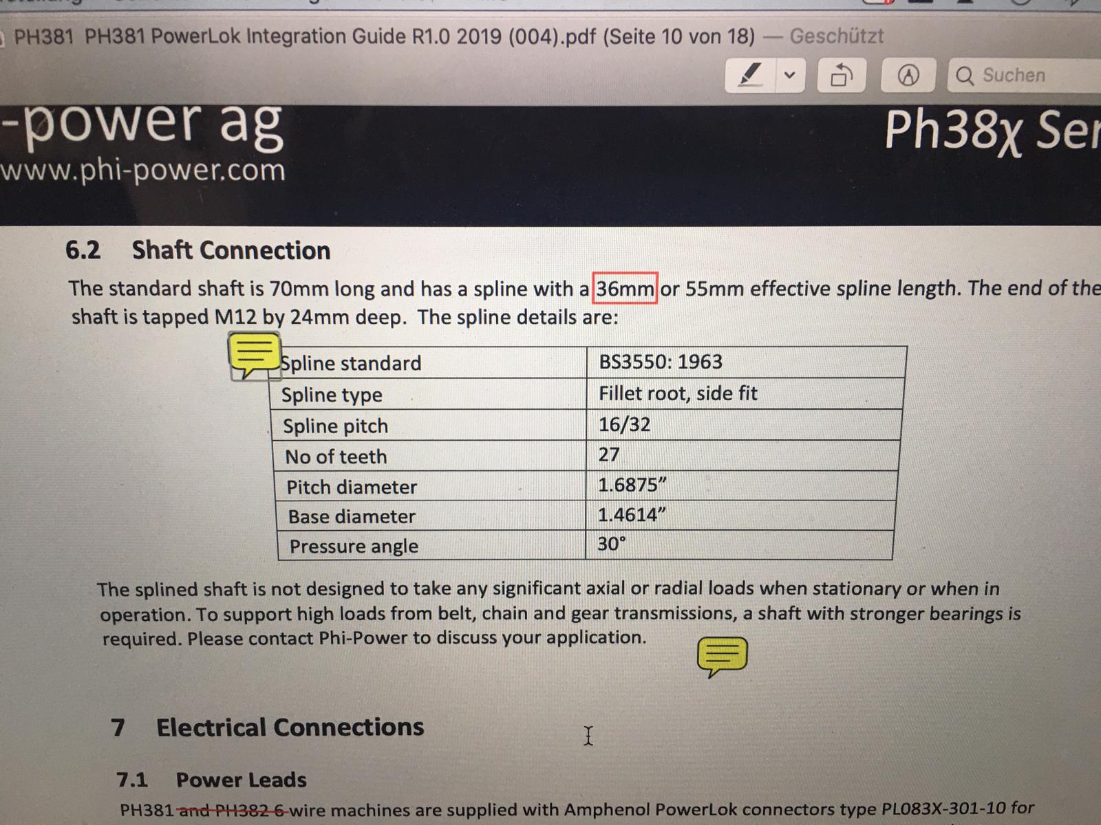

Nun gilt es jemanden zu finden, der das 19er Ritzel auf die Formgebung der Motorwelle erodieren kann.
Ein STP-File hätte ich ...

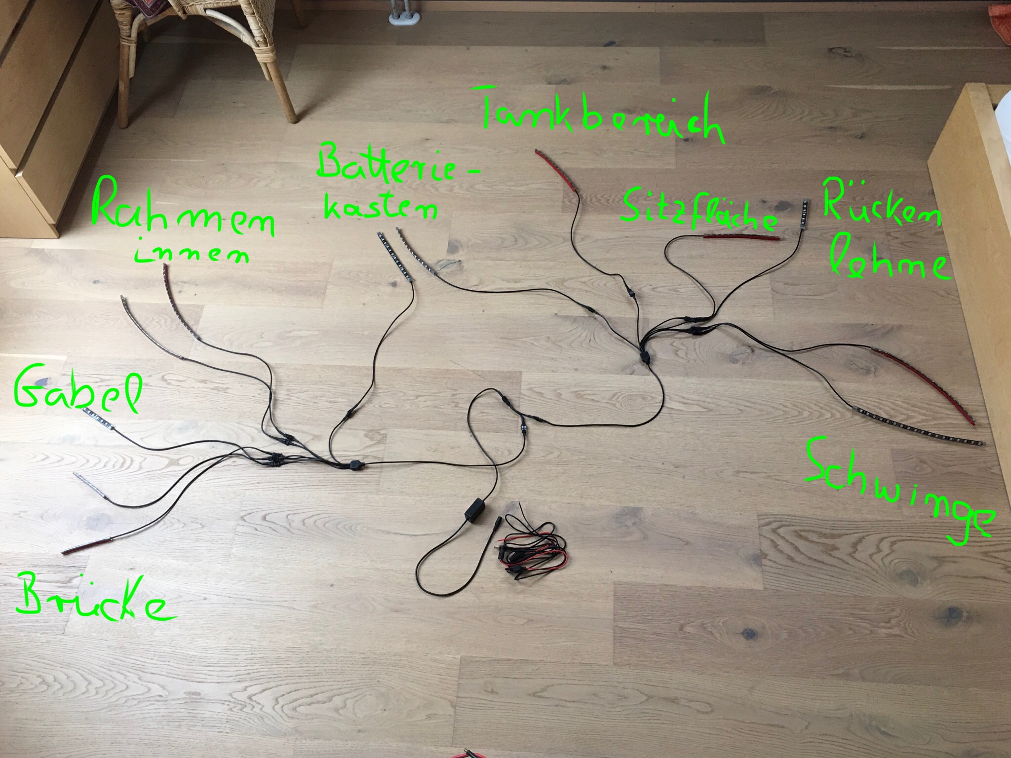

LED Stripes sind eingetroffen.
Die LEDs lassen sich mit einem speziellen Schlüsselanhänger oder Handy App steuern.
Hier mal meine ungefähre Vorstellung der Anbringung.

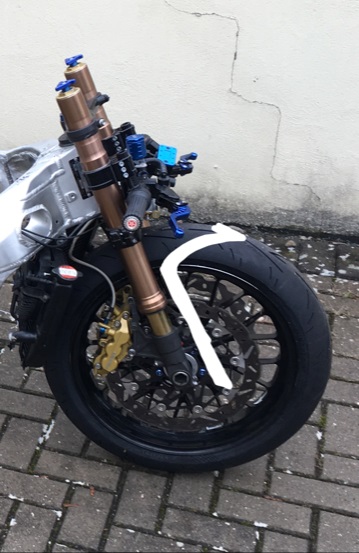

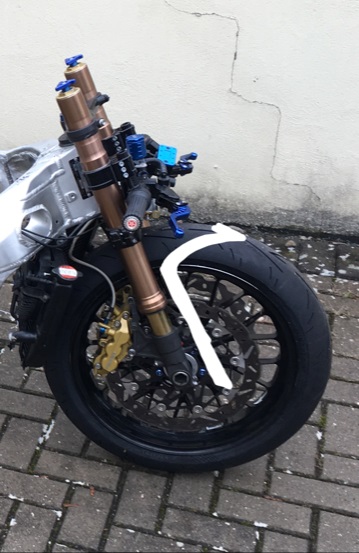

Mal ne Idee für nen Frontfender.
Soll im Rohrdesign (25mm) sein und wie beim Heck, die Kontur nur angedeutet.
Mal schauen, wie es dann in der Realität aussieht?!
