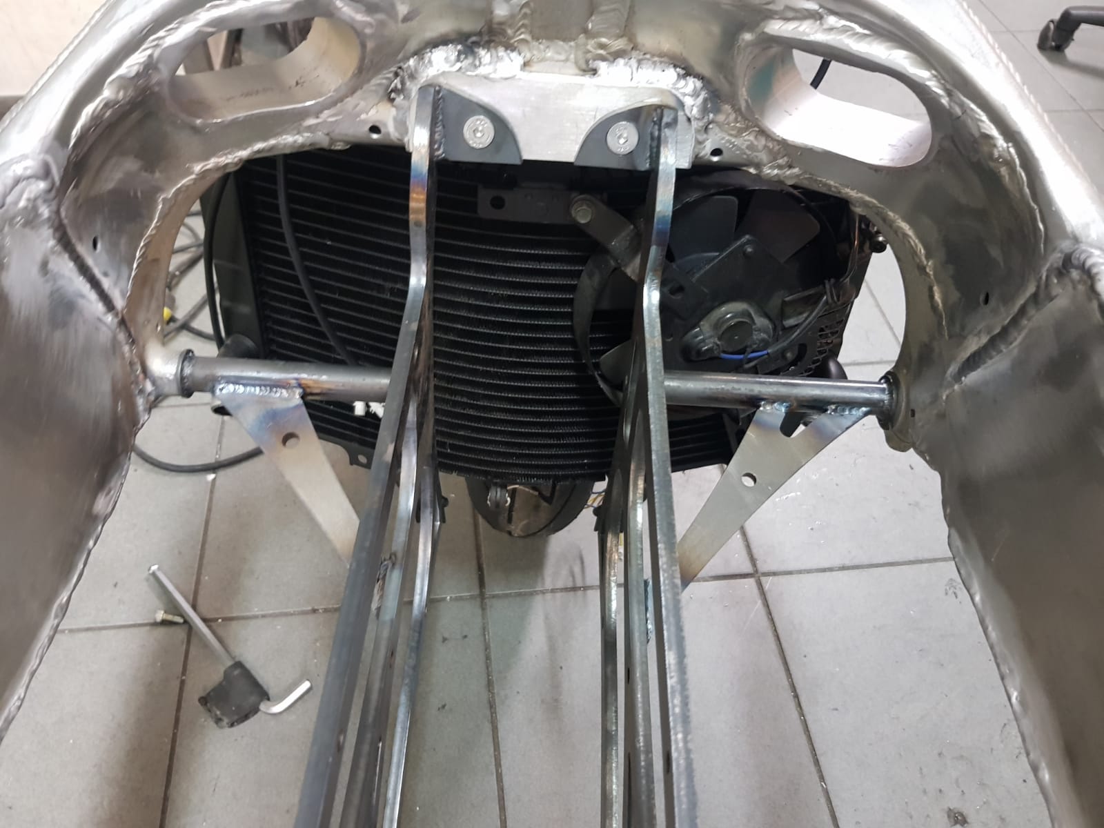

Beitrag von Rovi » Mo 15. Jun 2020, 13:04

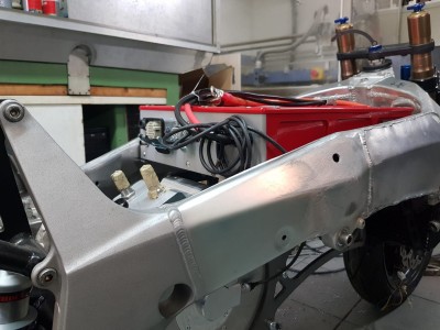

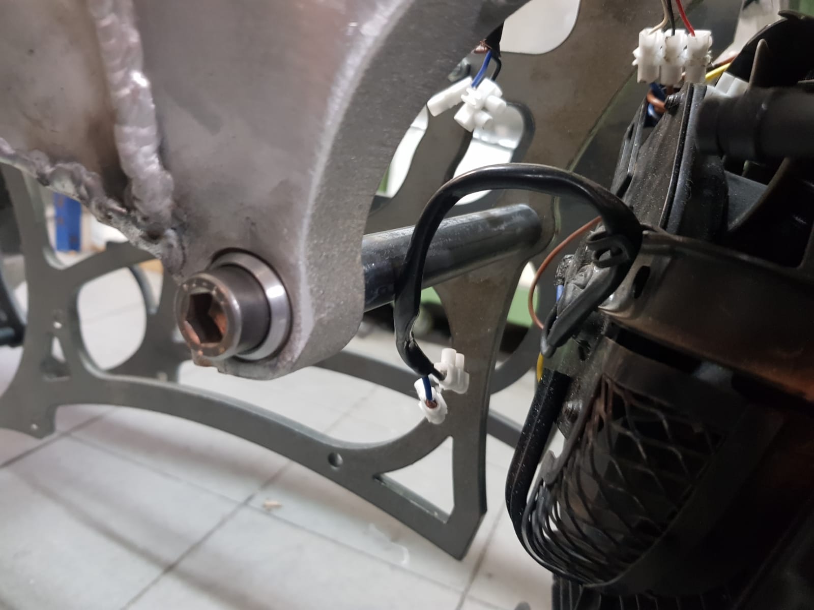

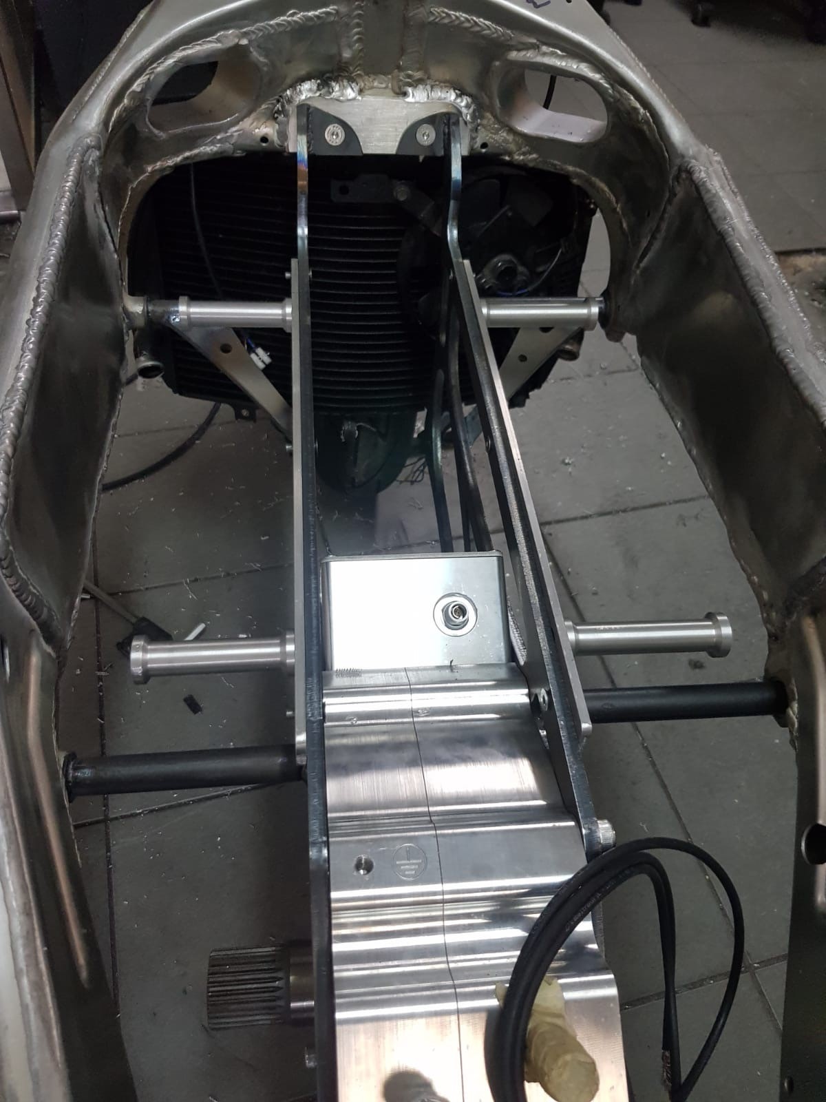

Leider ist in den letzten Wochen nicht sehr viel passiert aber nun wird wieder gestartet. Das Ausrichten hat angefangen und der erste Abstandsbolzen zum Rahmen sitzt.

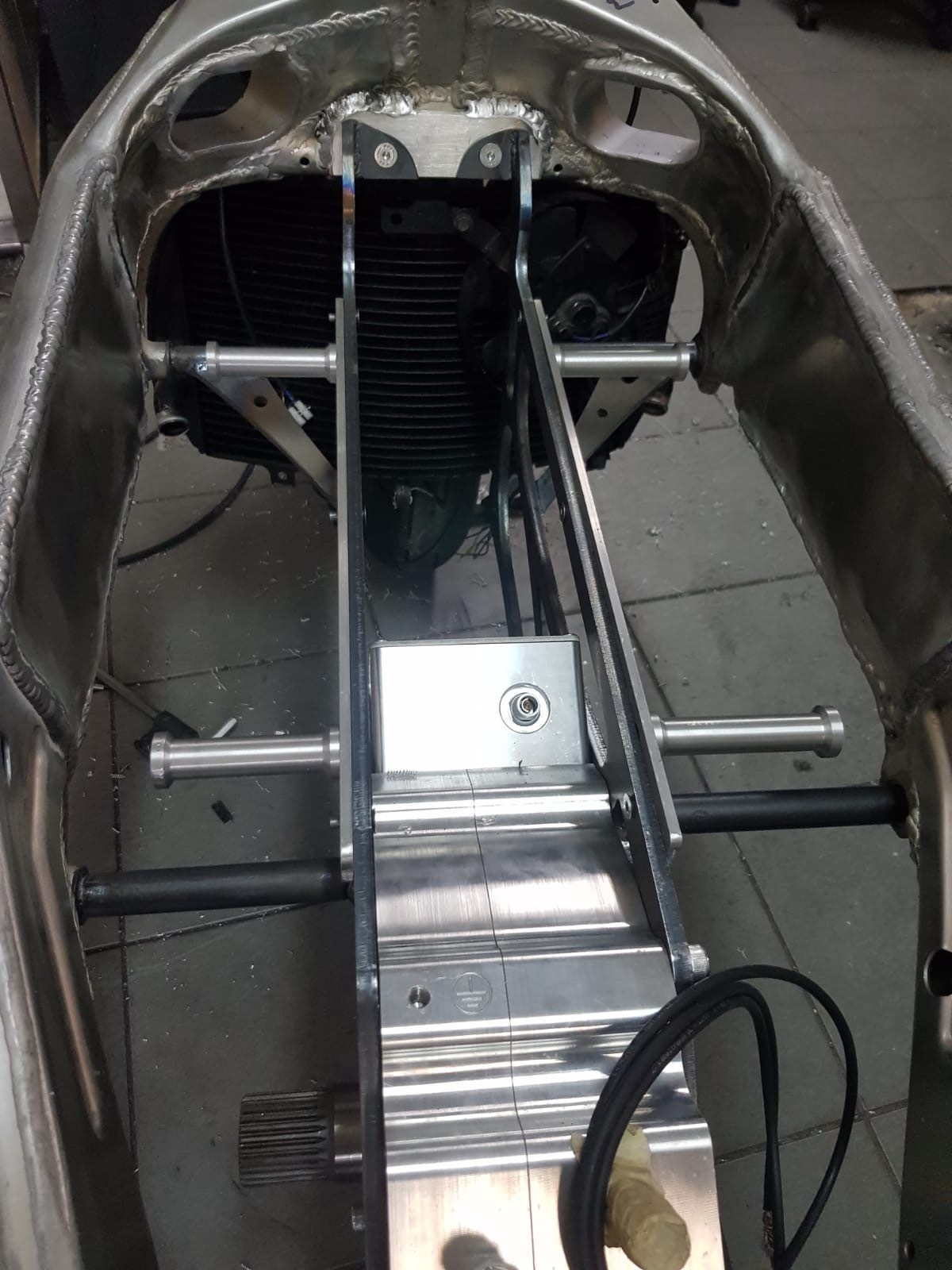

Beitrag von Rovi » Di 16. Jun 2020, 05:16

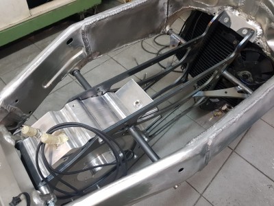

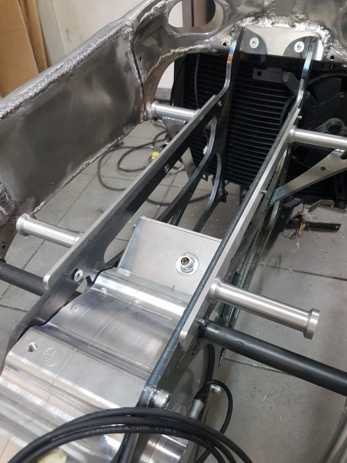

Halterungen machen Fortschritte ...

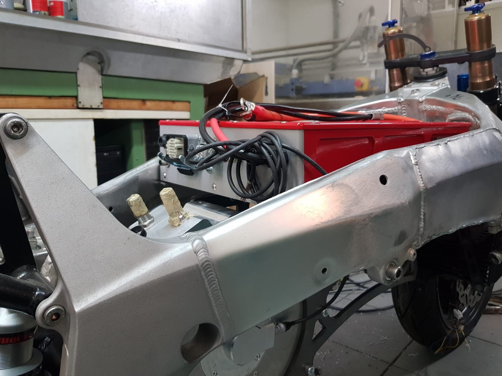

Beiträge: 752
Beitrag von Rovi » Mi 17. Jun 2020, 08:38
Motor ist drin ...
Beiträge: 1929
Beitrag von Benno » Mi 17. Jun 2020, 08:55
Sehr saubere Arbeit!
Beiträge: 752
Beitrag von Rovi » Do 18. Jun 2020, 08:28
Danke für die Blumen, ich werde es mal weiterreichen ;).

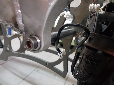

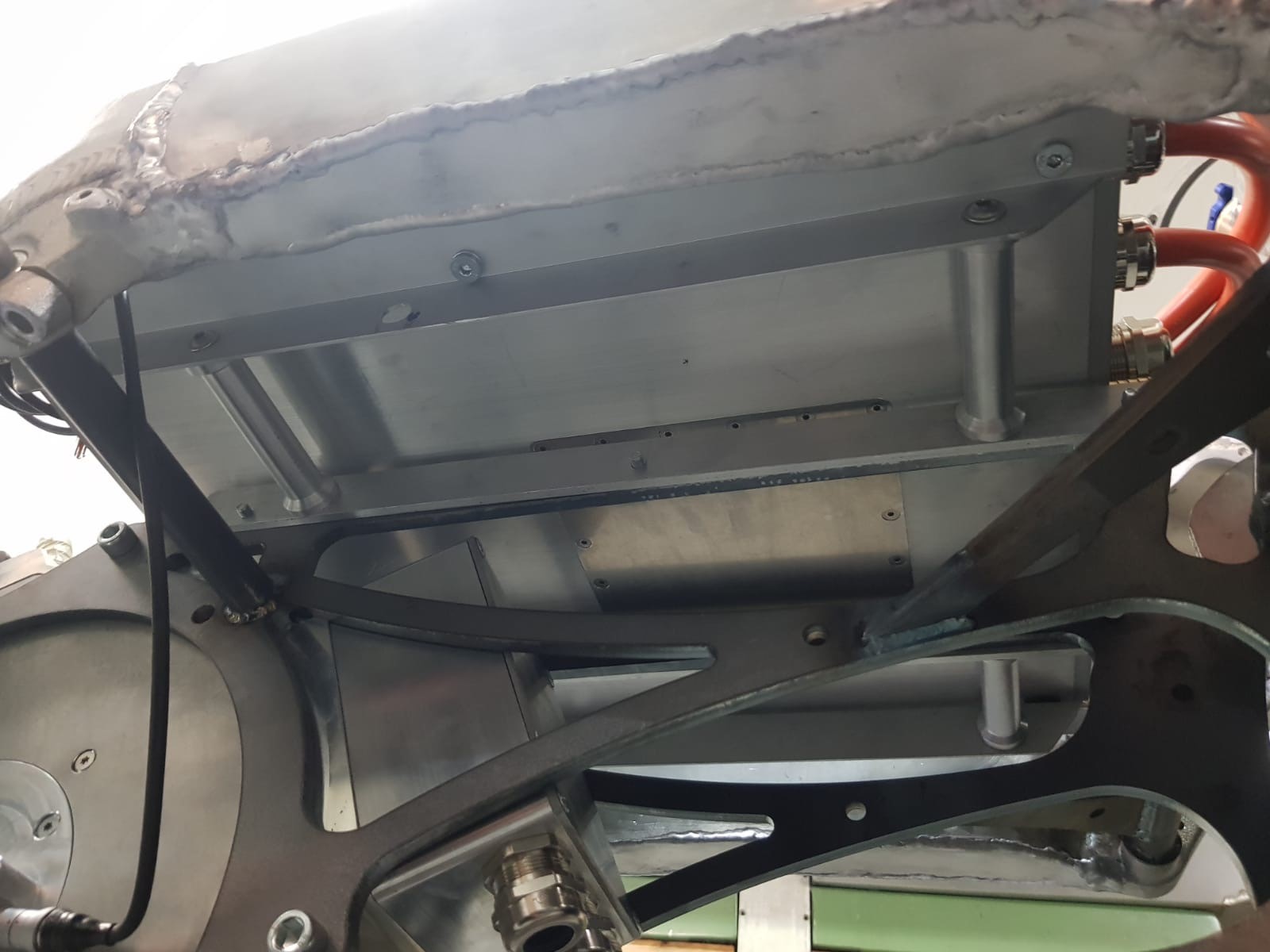

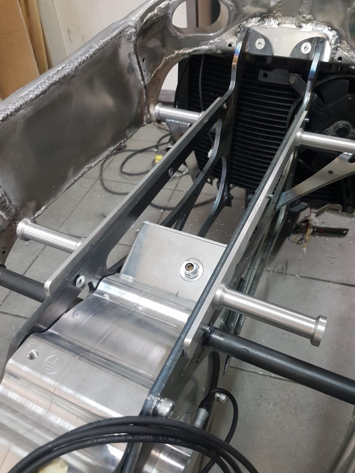

Der Regler ist nun auch drin!
Die Rahmenverlängerung hätte keinen Zentimeter kürzer sein dürfen!

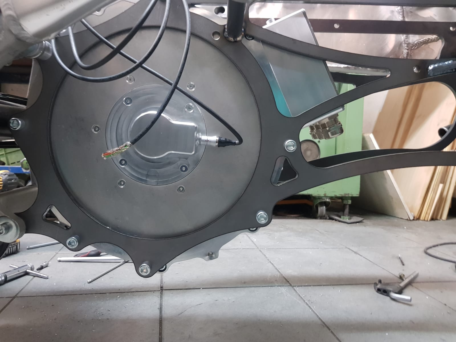

Beiträge: 752
Beitrag von Rovi » Do 18. Jun 2020, 12:10
Sorry, Bilder vergessen anzuhängen … davon lebt der Bericht ja schließlich :D

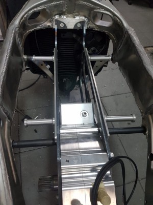

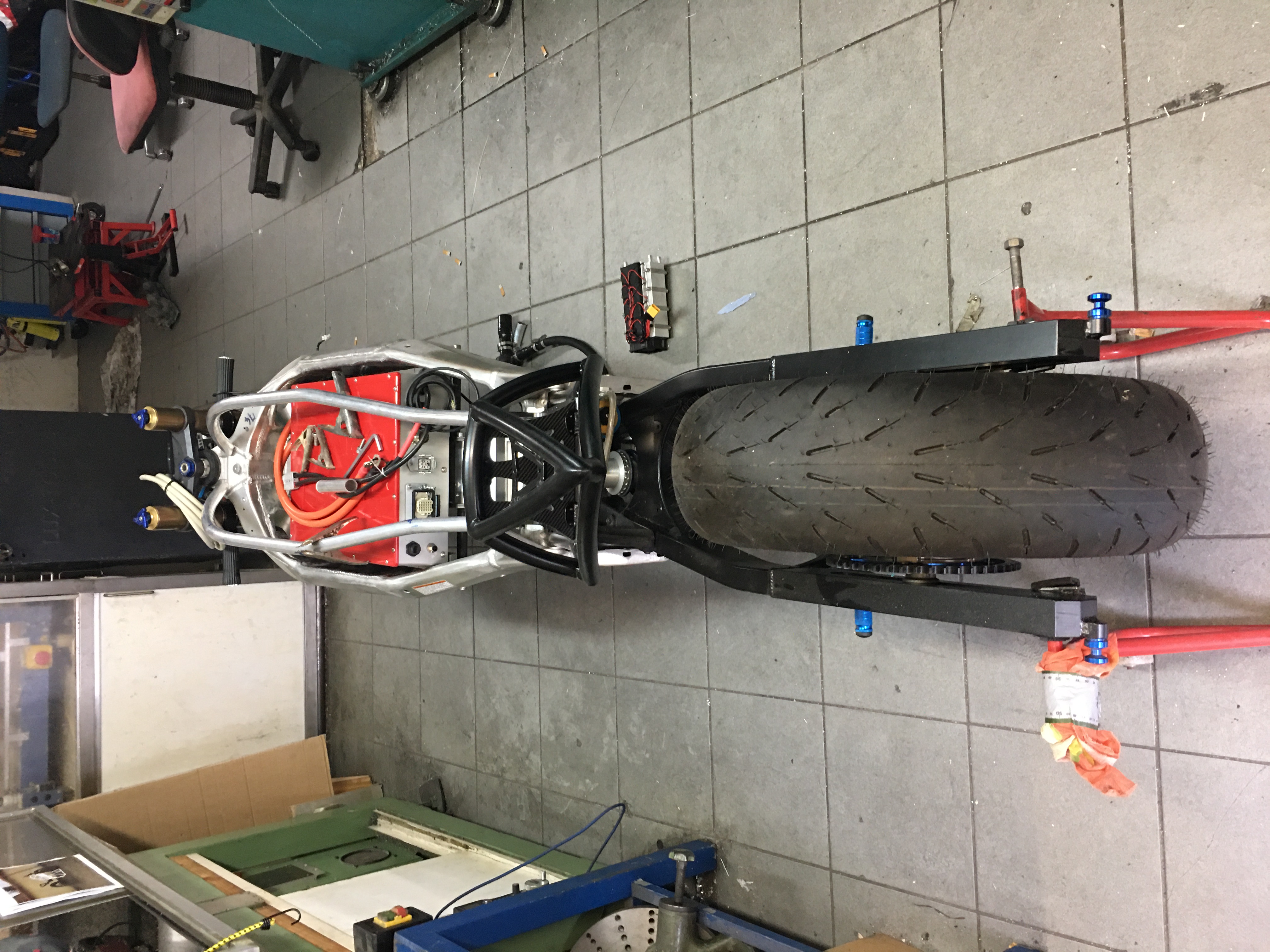

Übrigens geht es jetzt erst einmal mit der Tankabdeckung weiter.

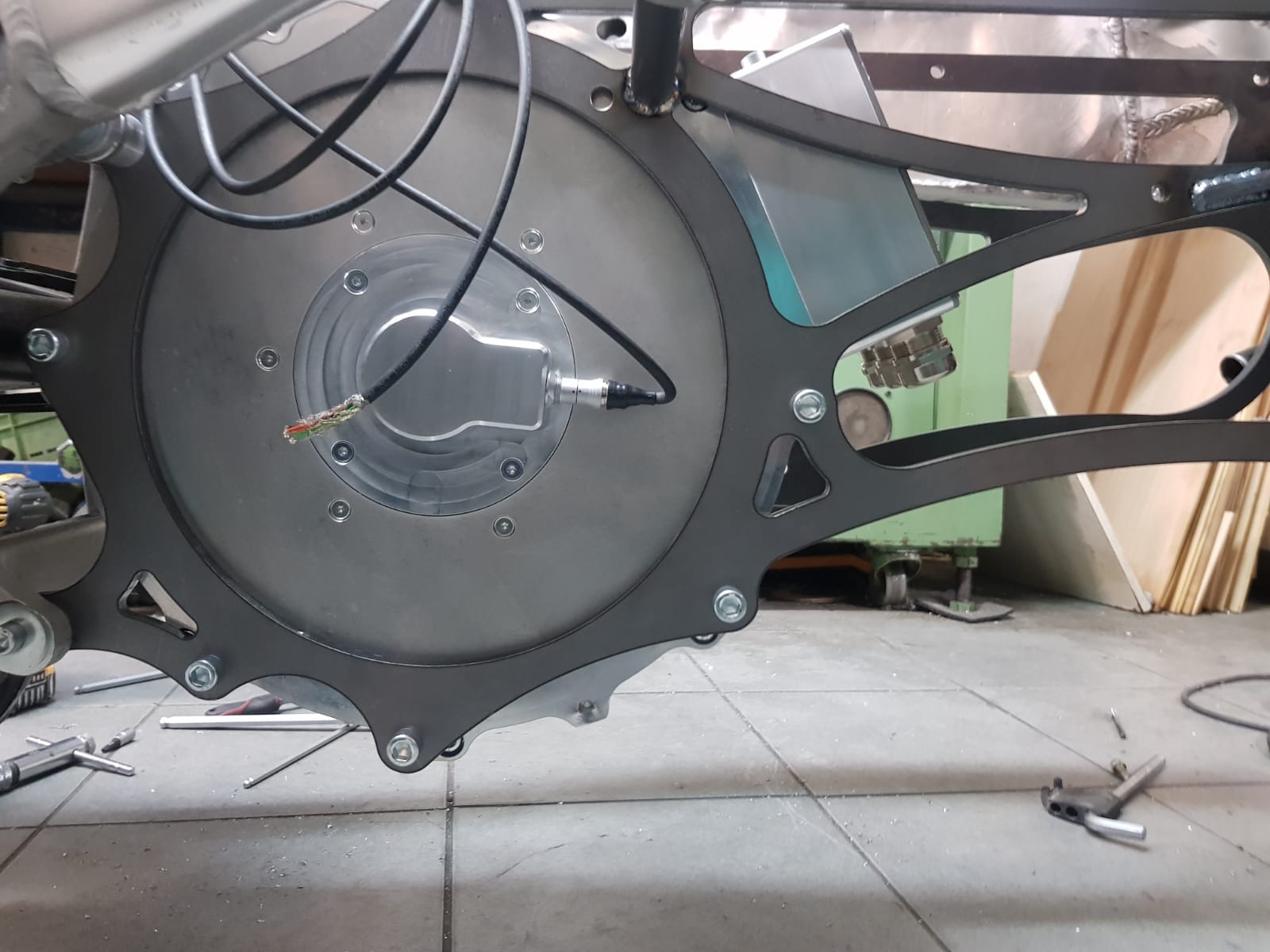

Beim Ritzel planen wir nun eine etwas andere und sichere Befestigung (Festspannhülse wird ebenfalls erodiert! Das dauert dann wieder ein wenig.

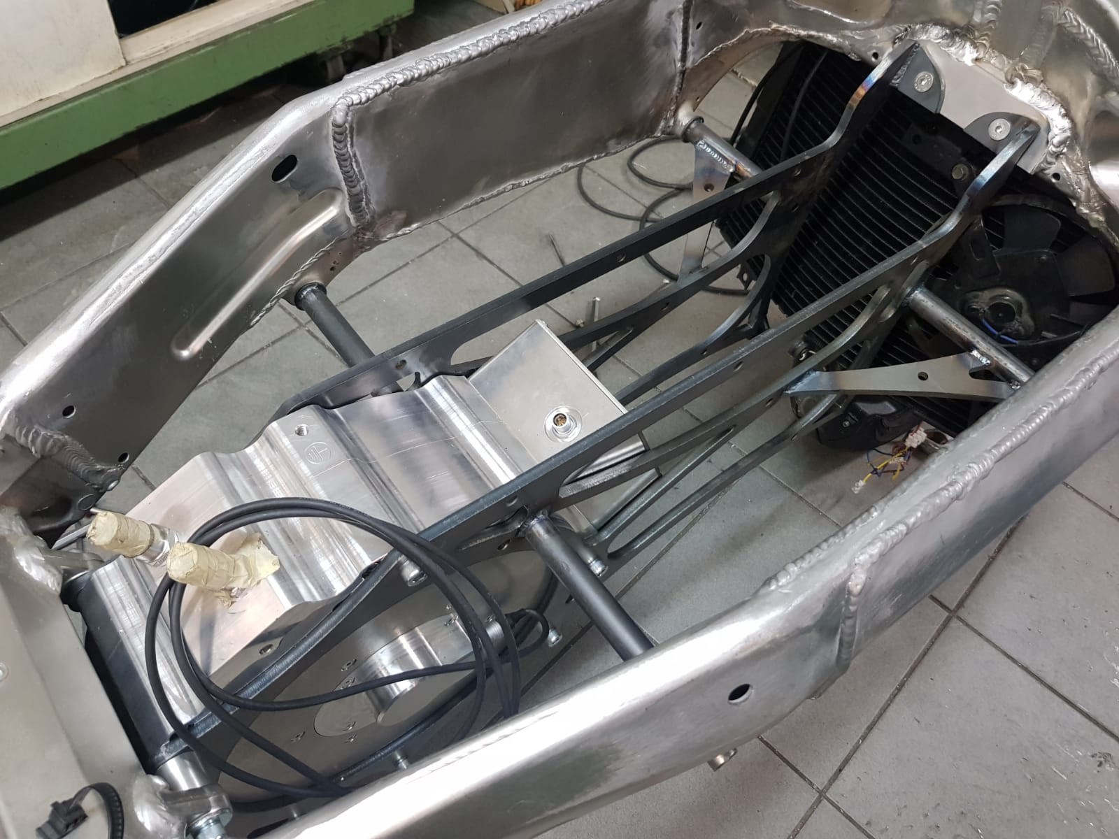

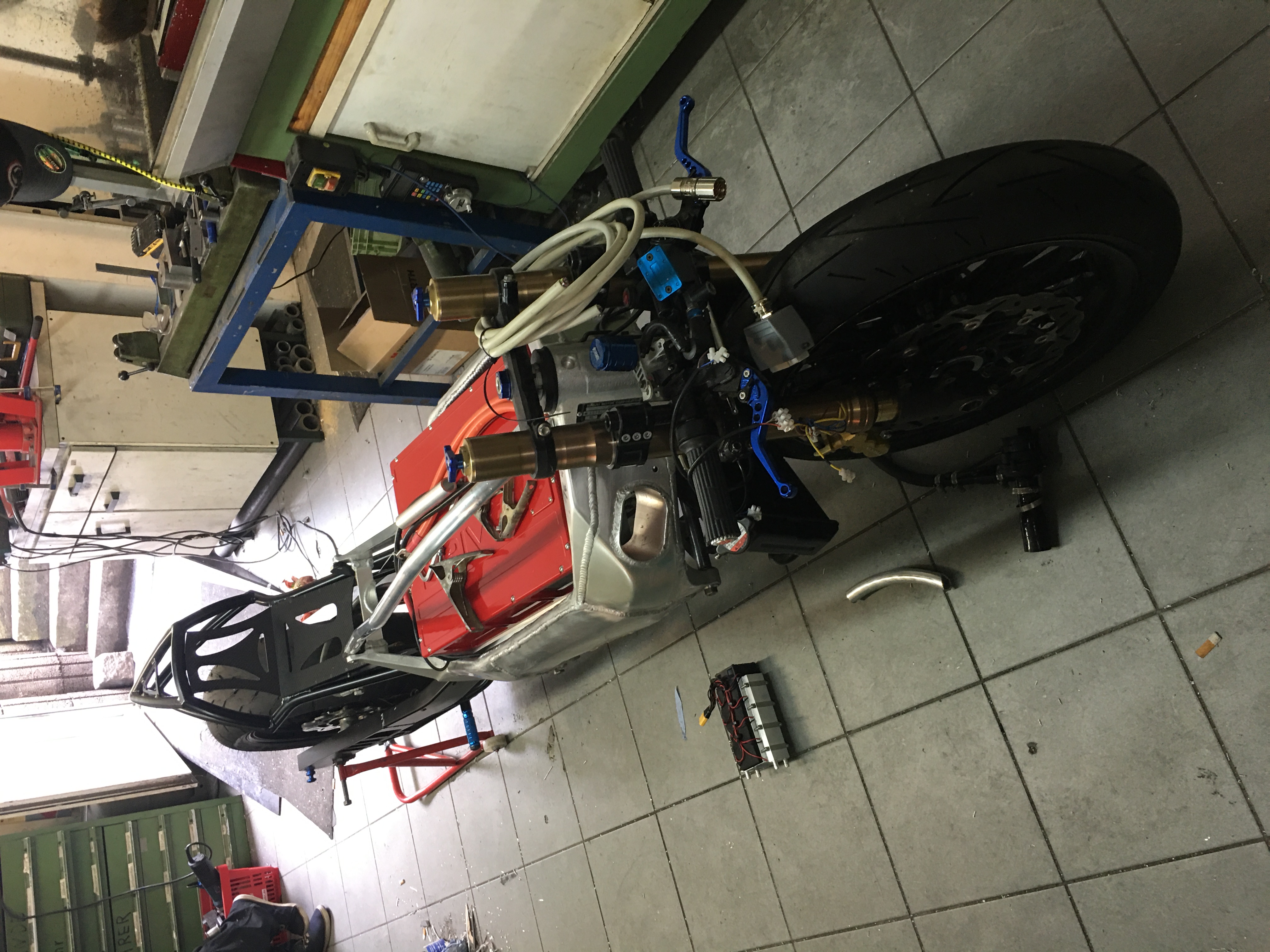

Der Anfang von der Tankattrappe ist gemacht um dem Bike wieder eine Silhouette zu geben.

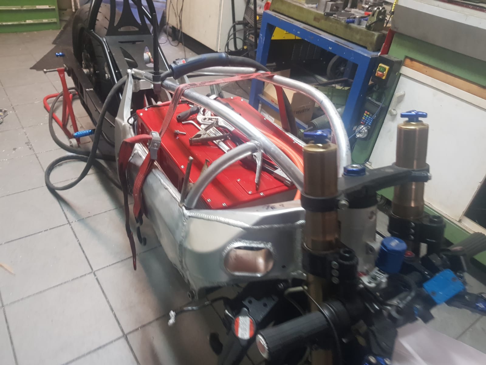

Ganz schöne "Frickelarbeit" ...

Tank ist auch fast fertig.
