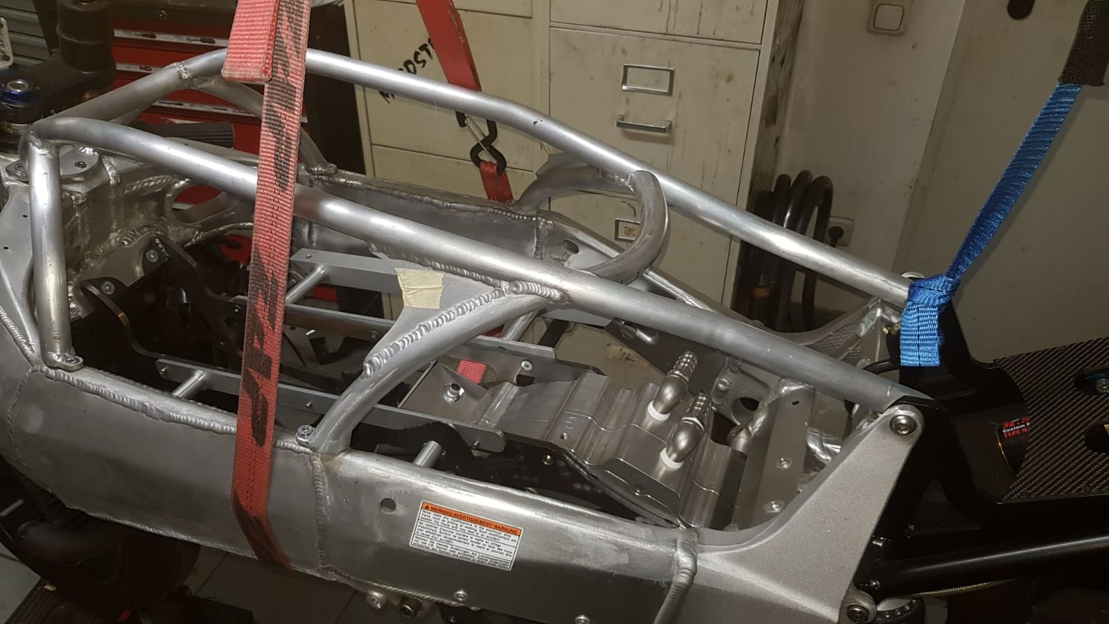

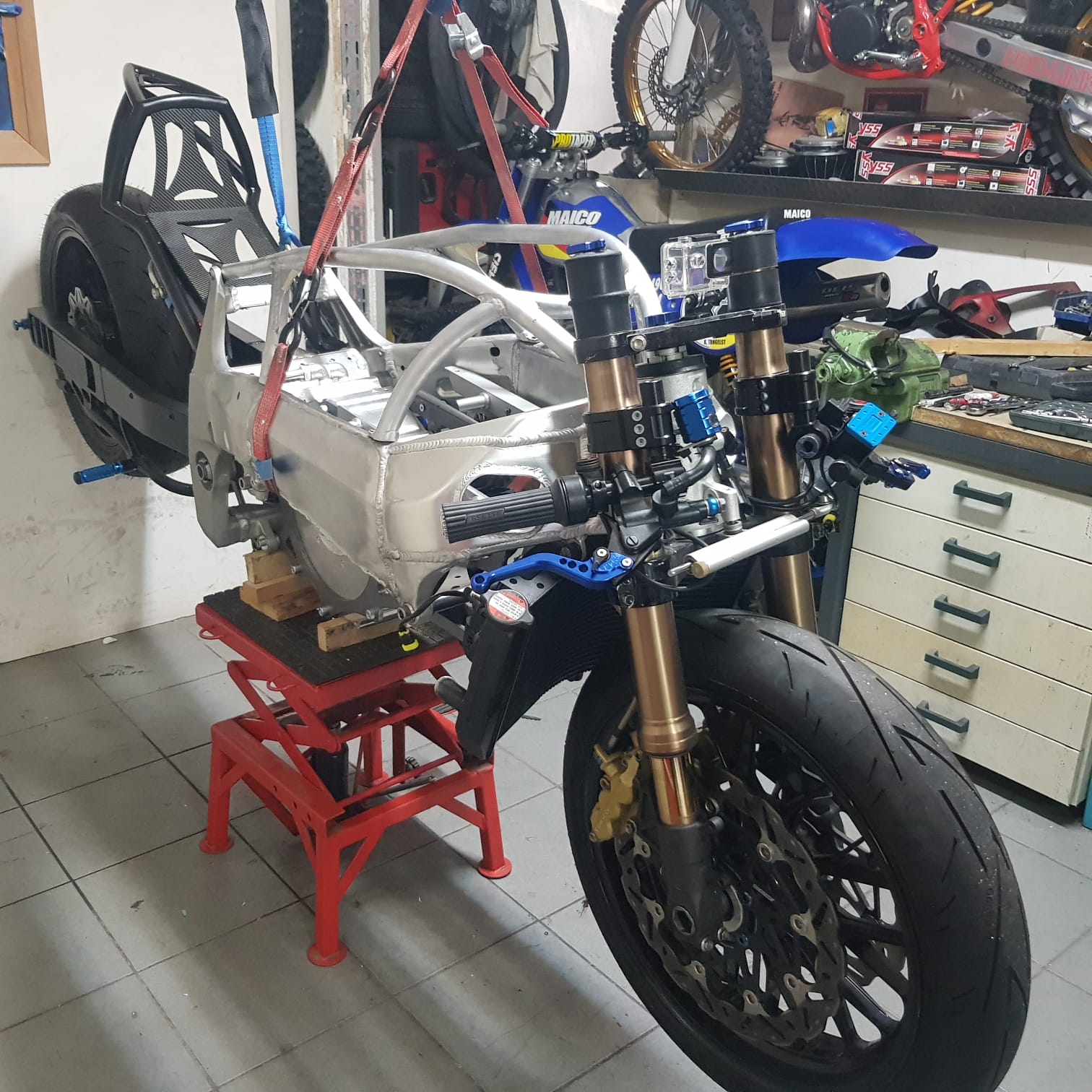

Beiträge: 751

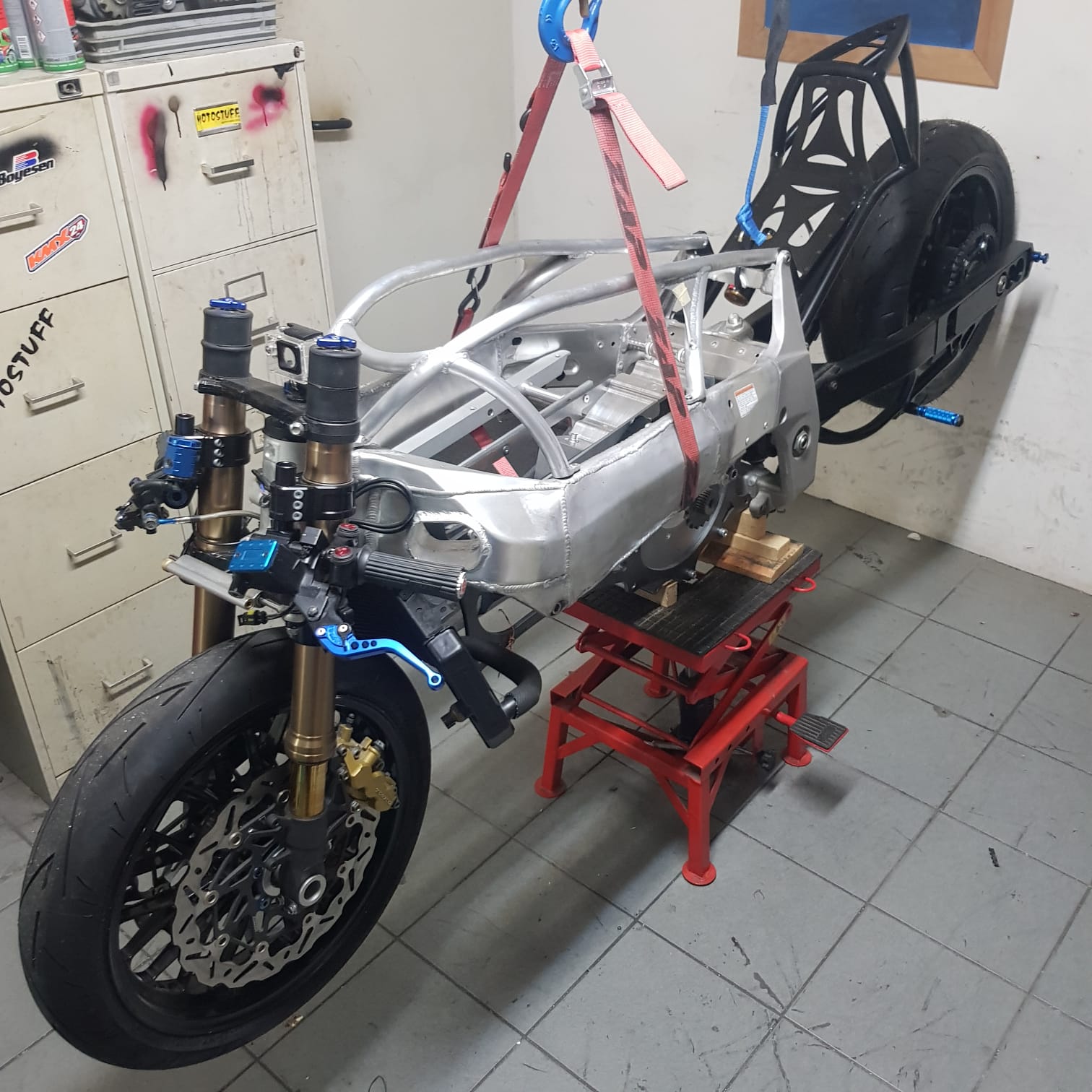

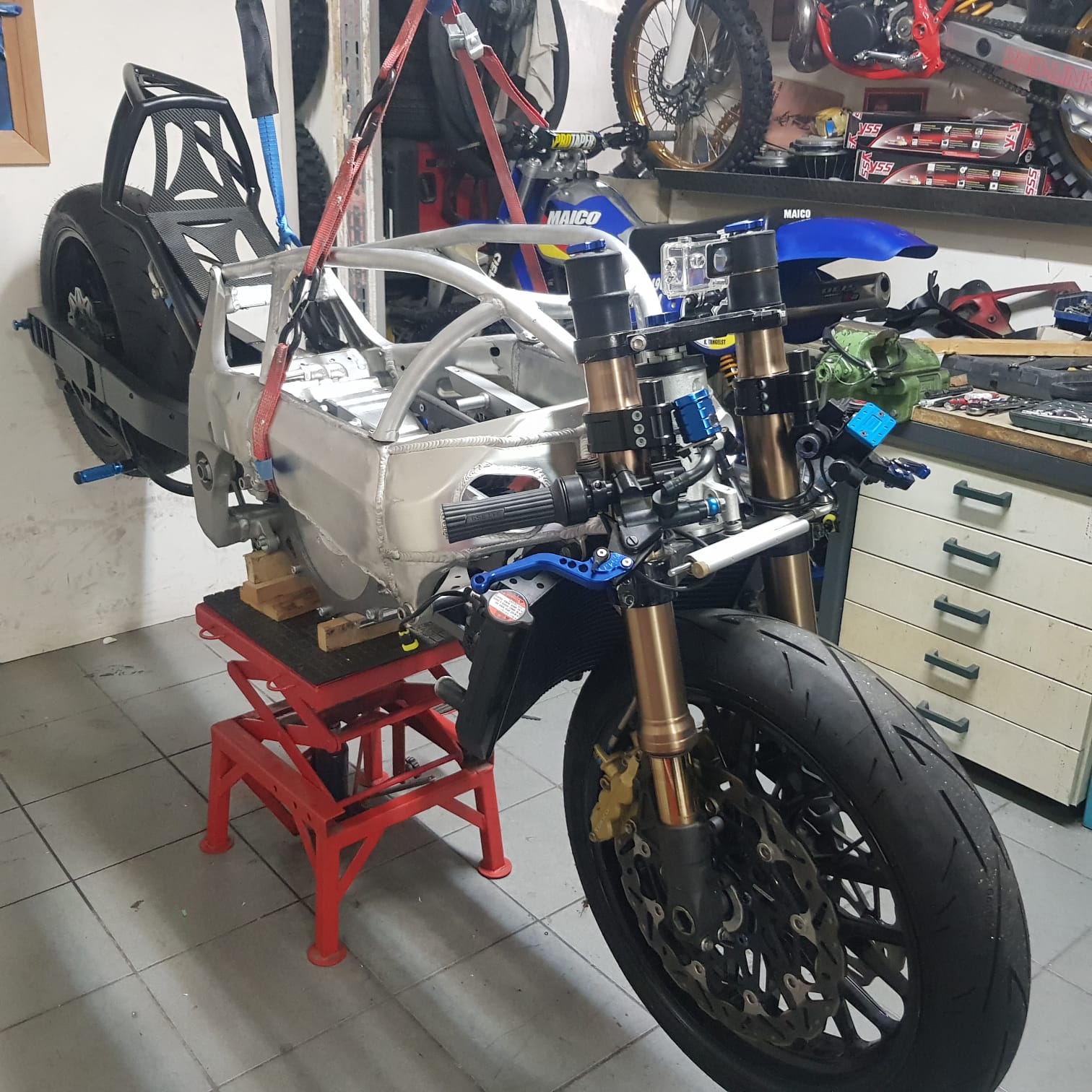

Beitrag von Rovi » Fr 4. Sep 2020, 17:21
Zumindest hängt sie schon mal wieder ...

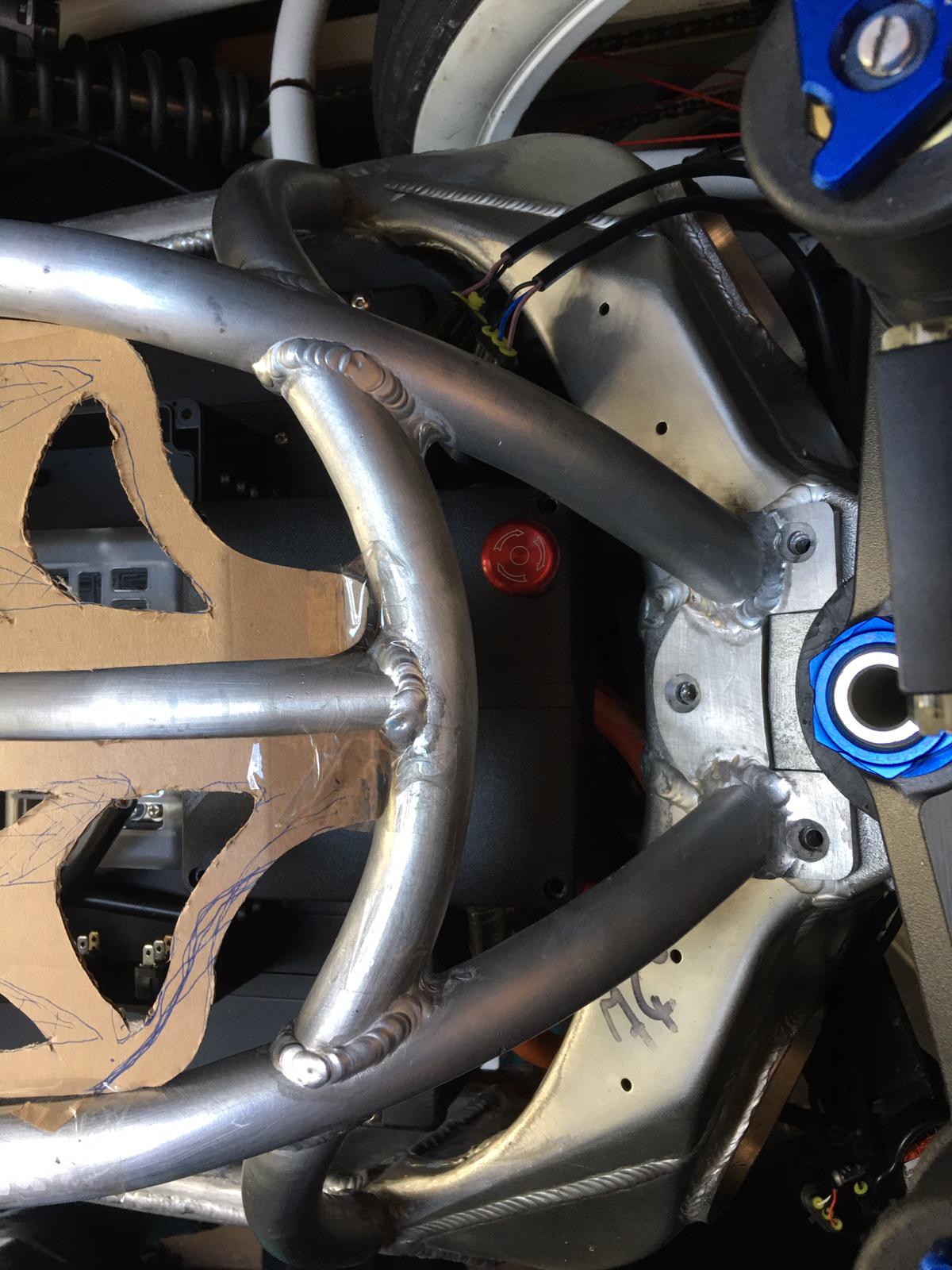

Beitrag von Rovi » Mo 7. Sep 2020, 05:36
... und es geht langsam weiter mit der Tankabdeckung...

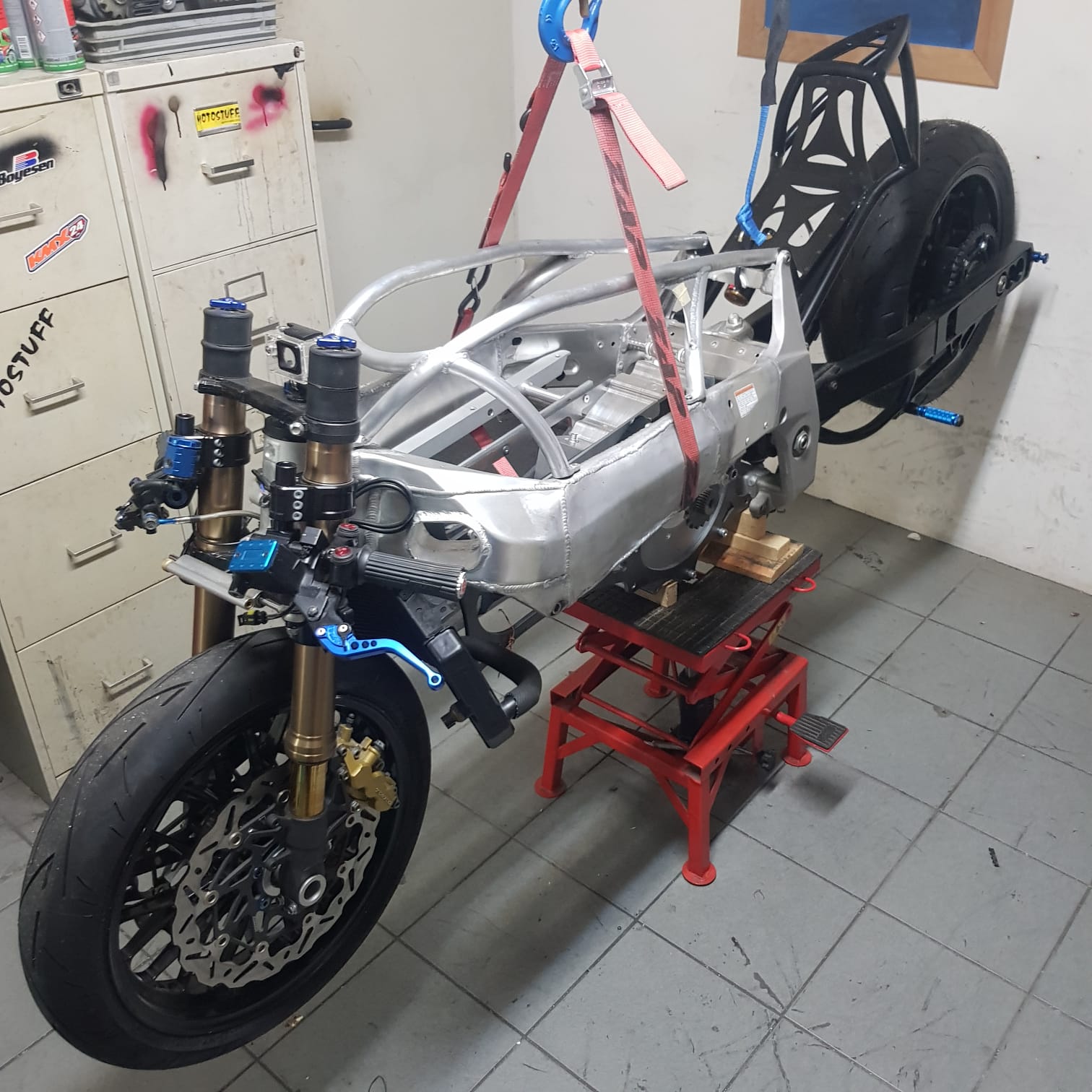

Beitrag von Rovi » Do 10. Sep 2020, 11:49
Wird mal wieder eine ganz knappe Kiste bis Samstag!
Derzeitiger Stand:

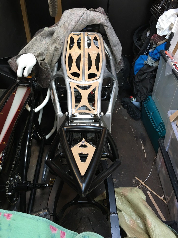

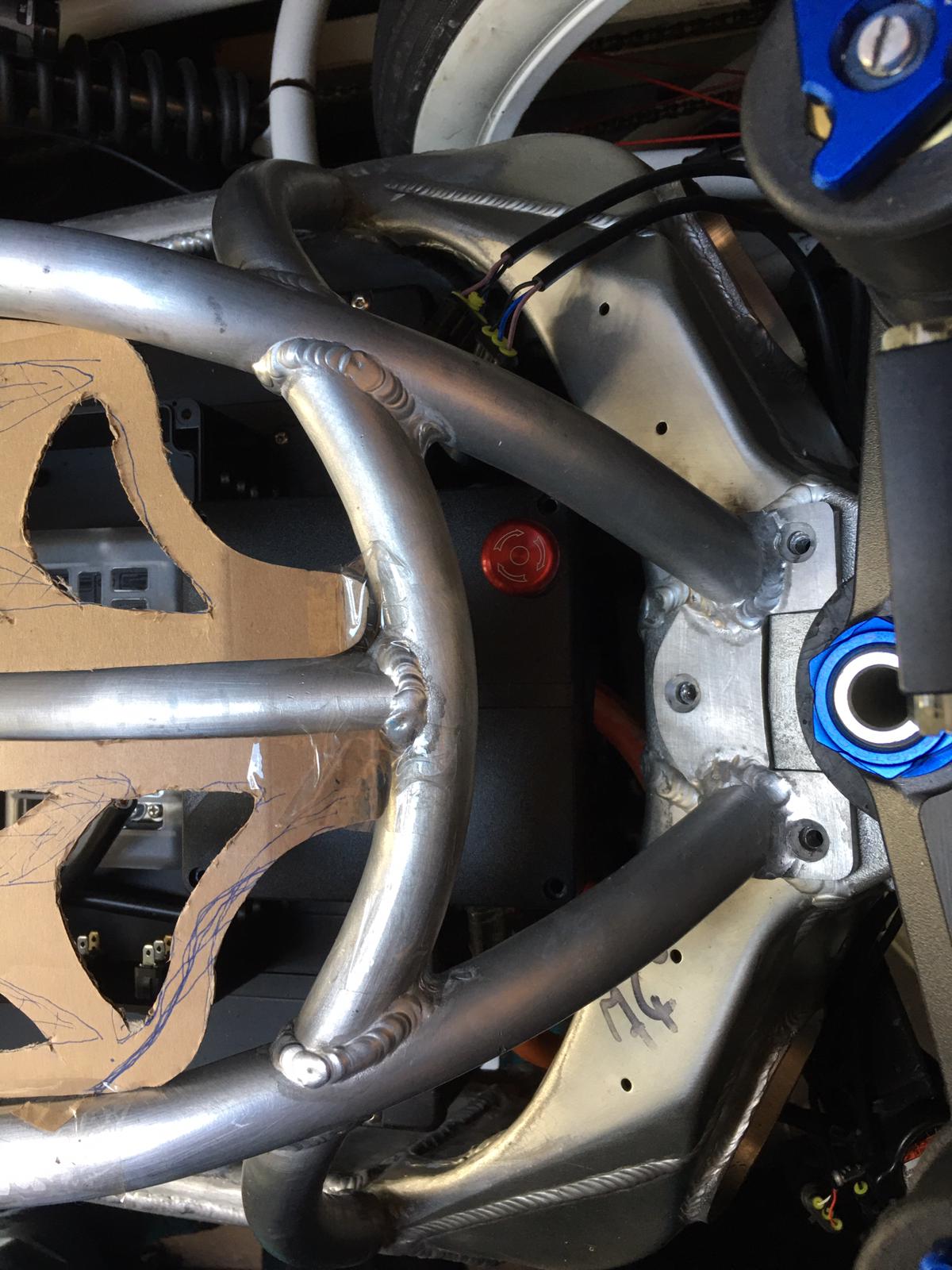

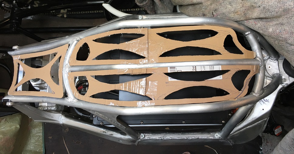

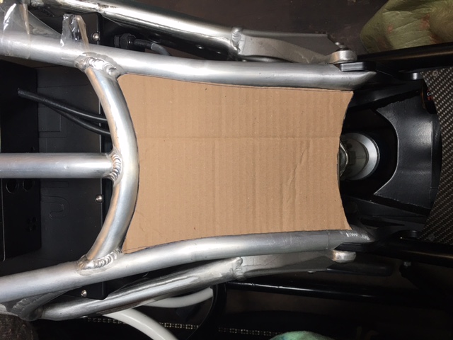

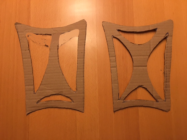

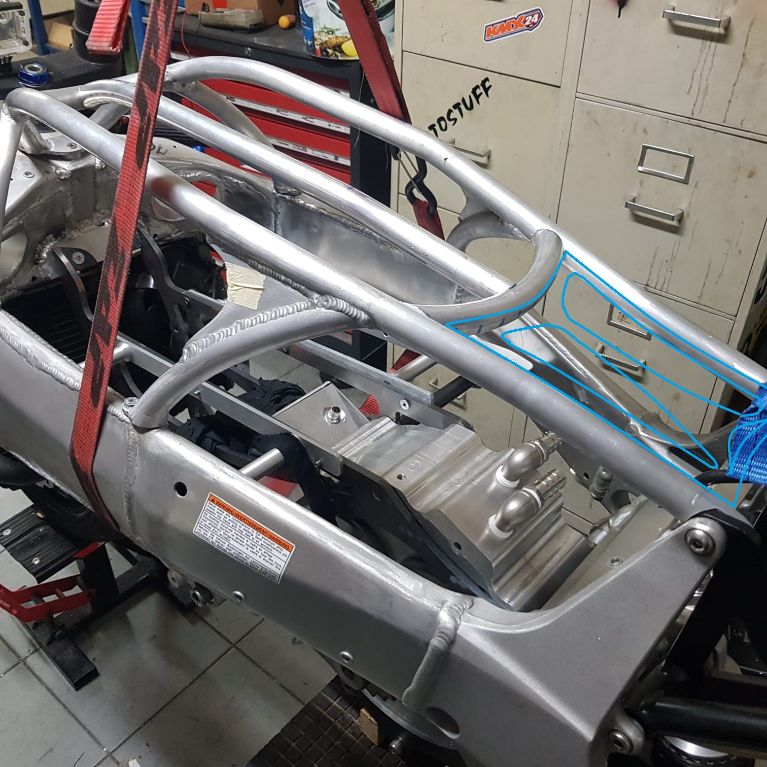

Beitrag von Rovi » Do 17. Sep 2020, 16:26
Habe mal angefangen Schablonen für die spätere Carbonabdeckung zu fertigen.

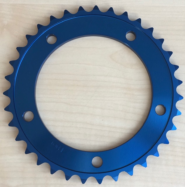

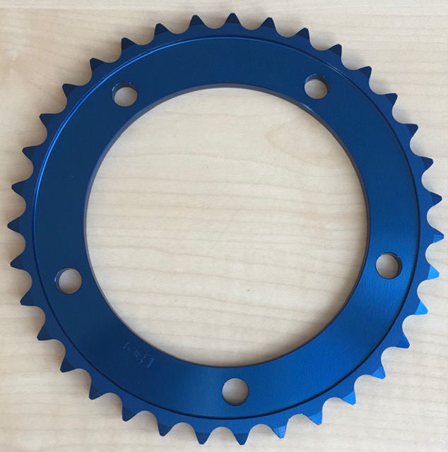

Das 35er Kettenrad ist nun auch da.

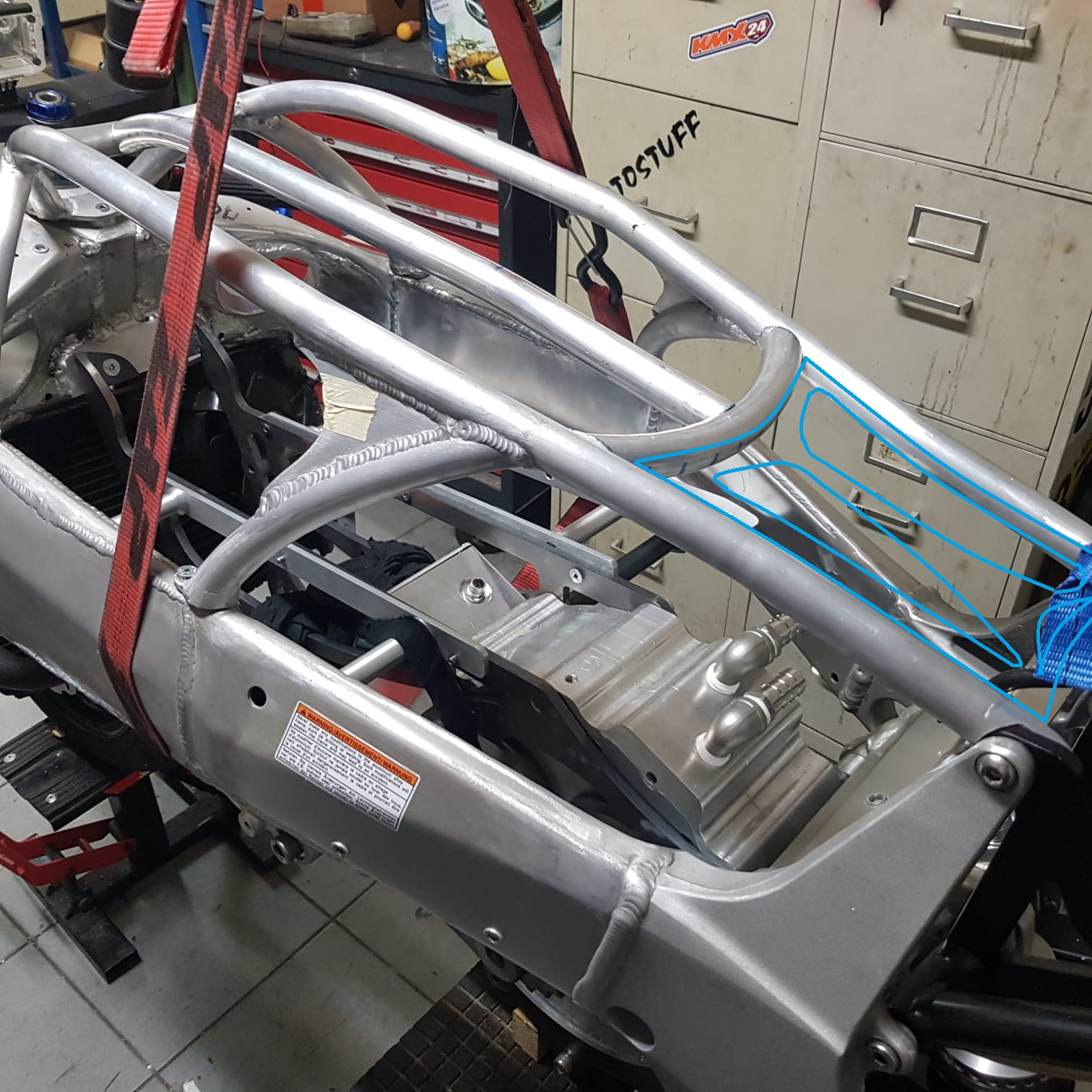

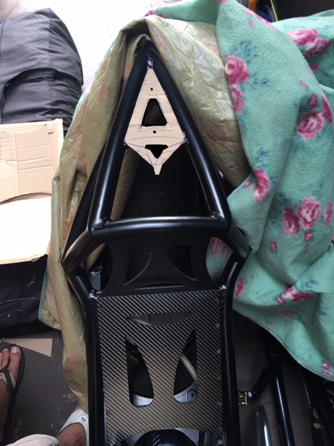

Beitrag von Rovi » Mi 23. Sep 2020, 13:18
So in etwa könnte die Carbon Abdeckung später aussehen

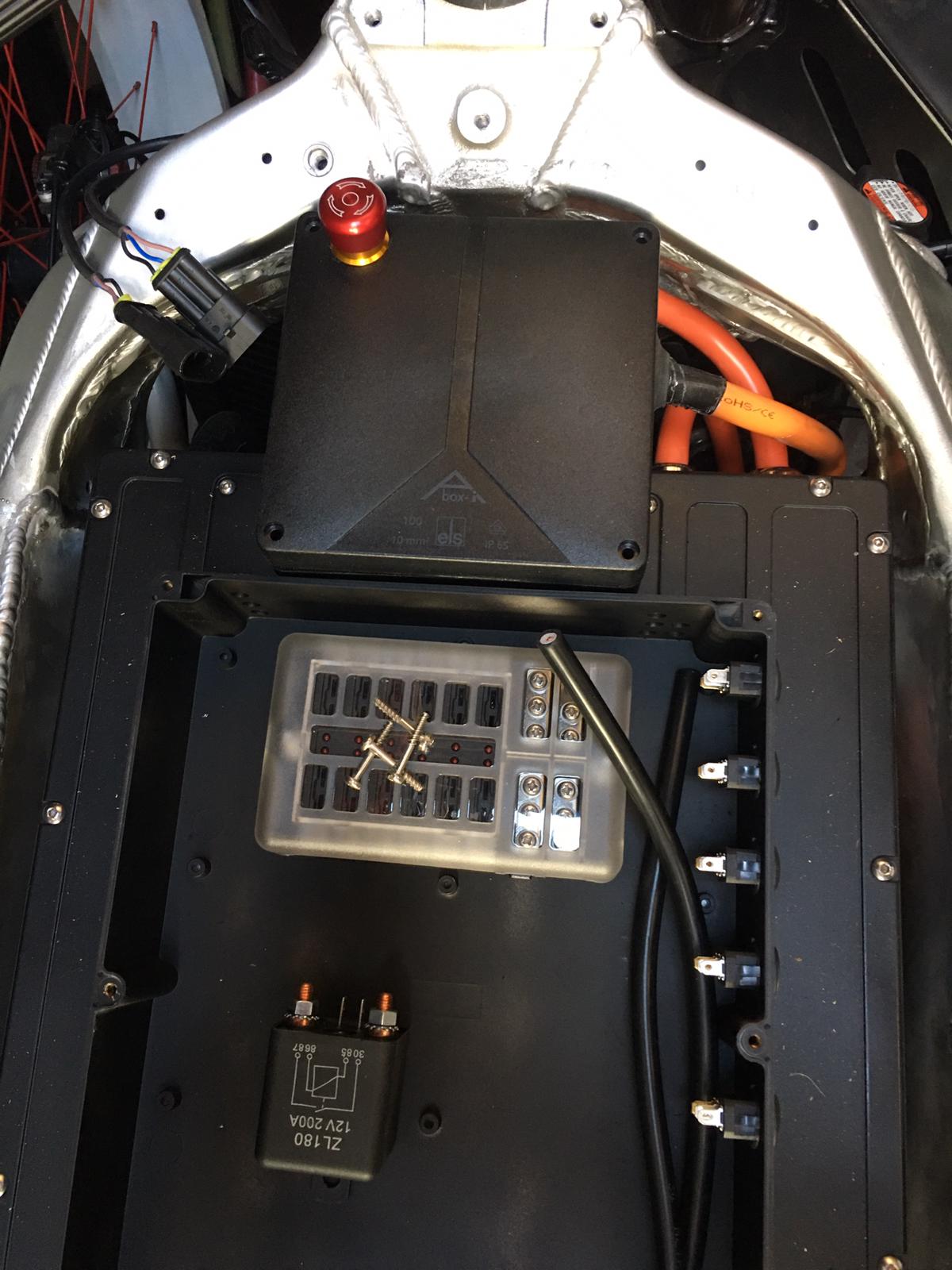

Jetzt fange ich mal langsam wieder an die Elektrik zu verlegen (2NC Not-Aus für Regler und Batterieschaltung)
Und anzuschließen!
