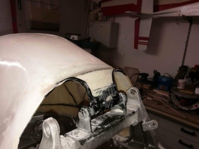

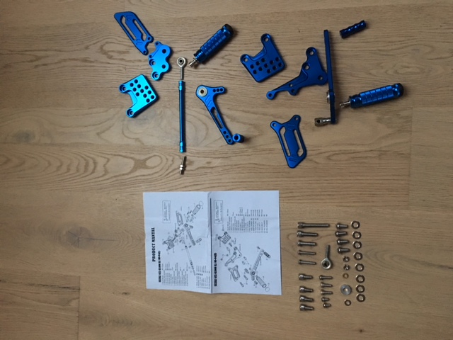

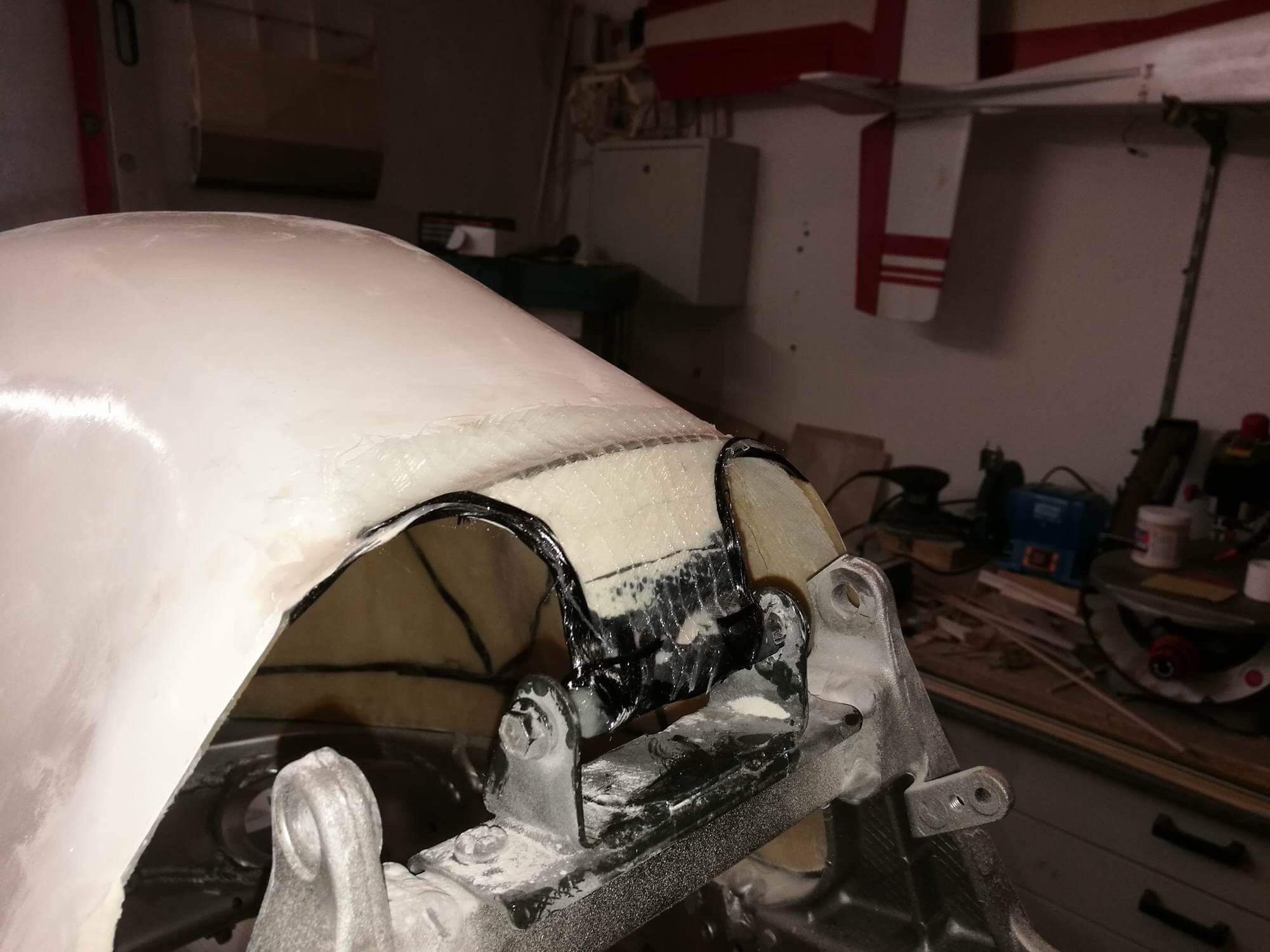

Vorne ist schon mal die erste Halterung dran
Beiträge: 767
Re: Suzuki GSXR e1000
Beitrag von Rovi » Mo 27. Nov 2017, 08:06

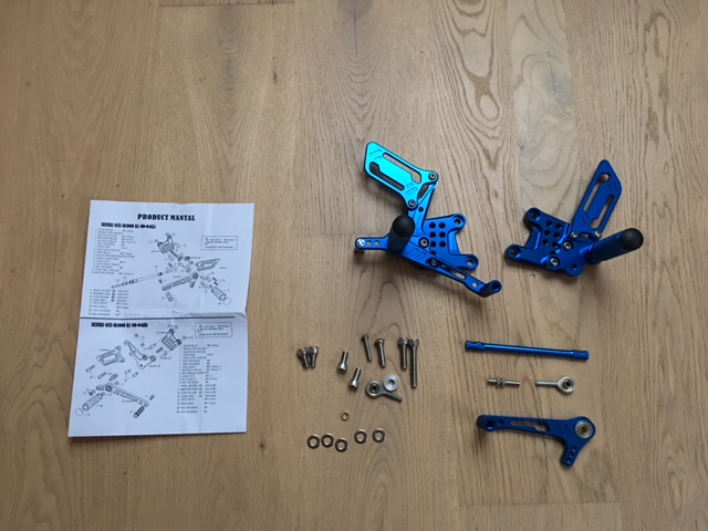

Die zweite Halterung ist nun auch fertig ...

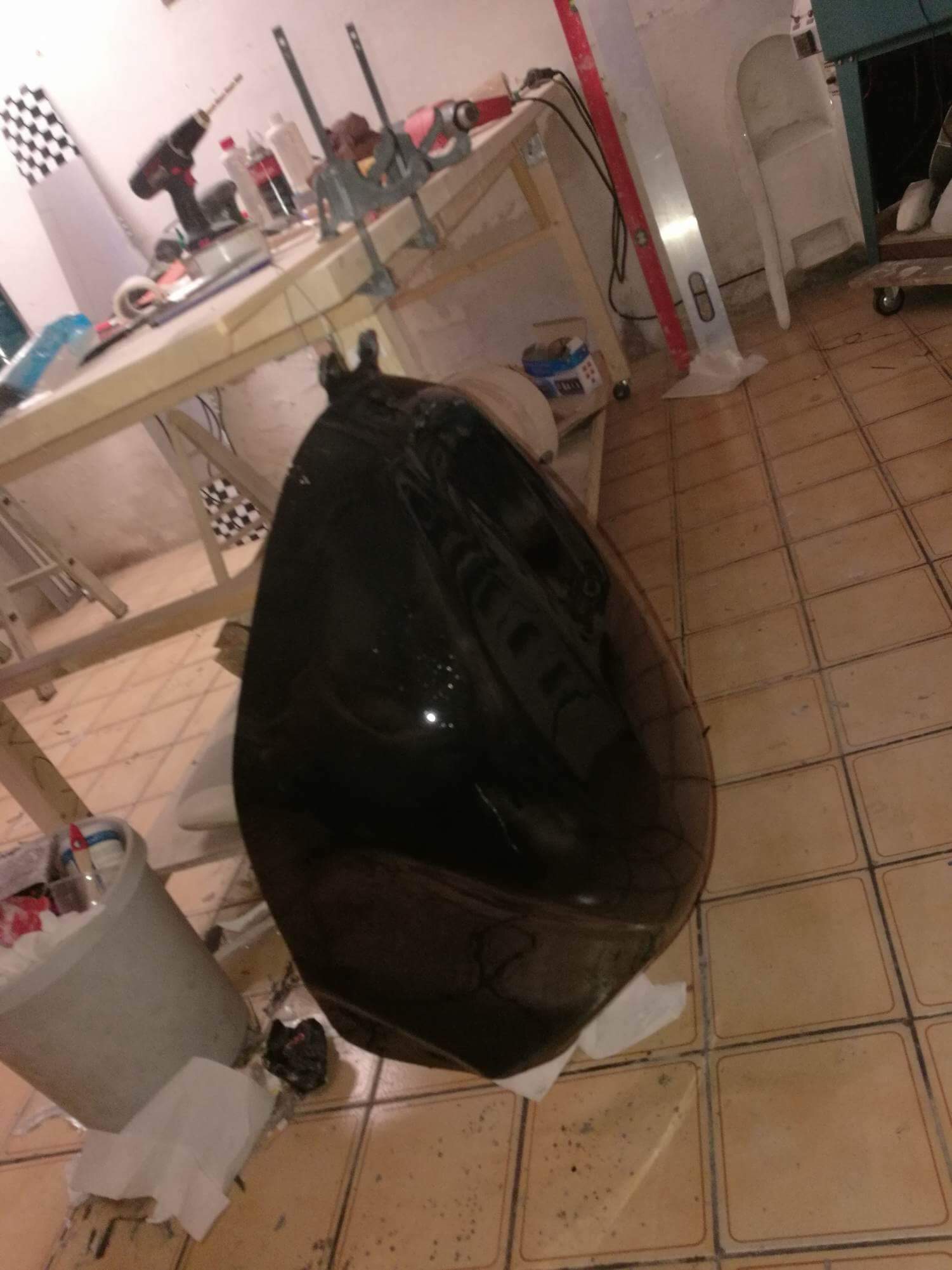

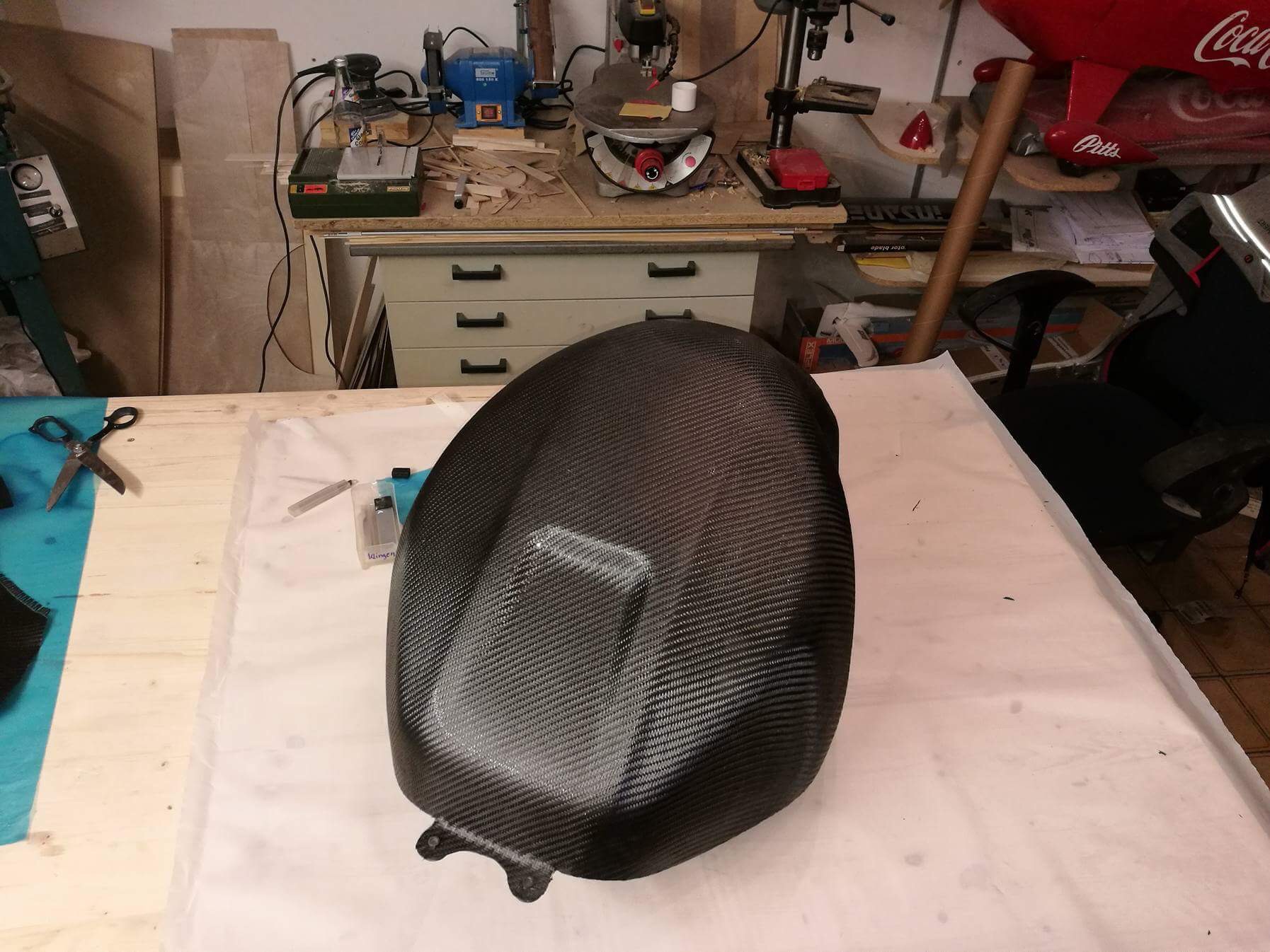

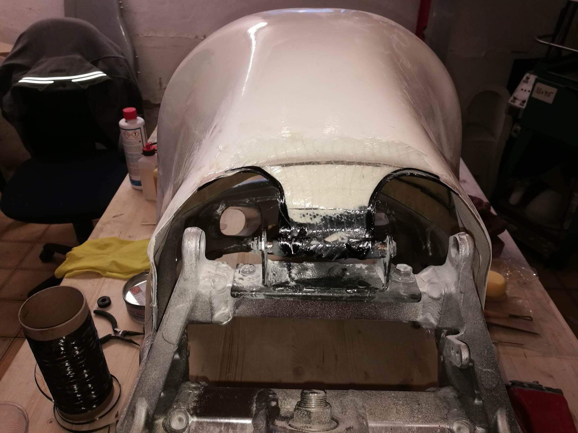

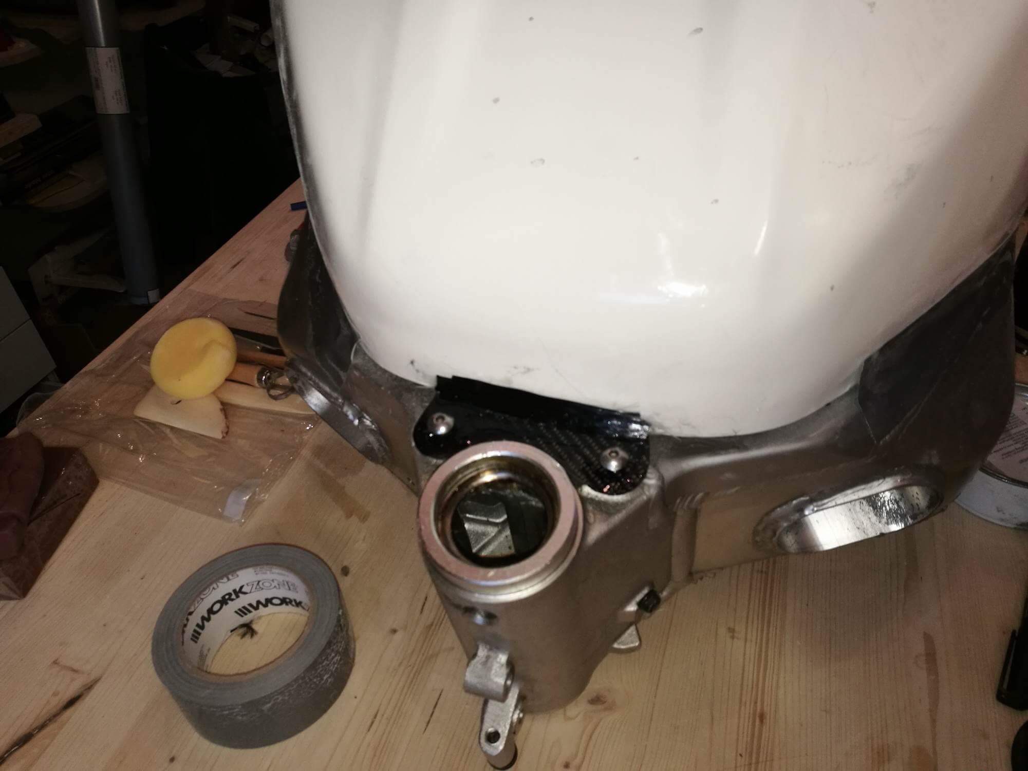

Damit es nicht weiß durch die Carbonmaatte durschimmert, wurde die GFK-Tankattrappe kurzerhand Schwarz lackiert.
Beiträge: 767
Beitrag von Rovi » Do 30. Nov 2017, 06:49
Ich denke so langsam kann es sich sehen lassen!

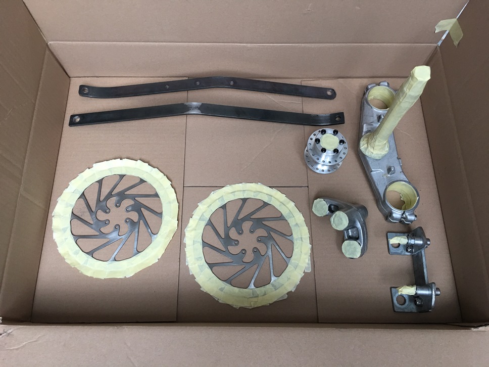

... habe nun Rahmenteile und andere Verkleidungsteile zum pulvern/lackieren weggegeben.
Mal schauen, wann ich sie wieder bekomme :)

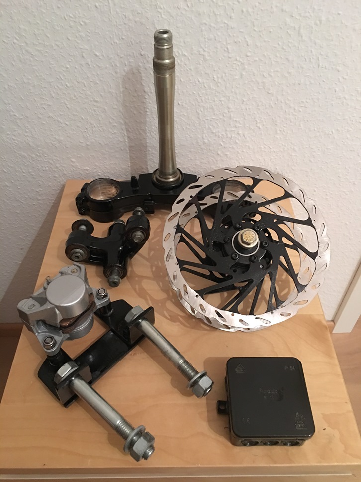

Den China-Ikea-Bausatz habe ich nun auch zusammen.
Zum Glück benötige ich nicht alle Bauteile.

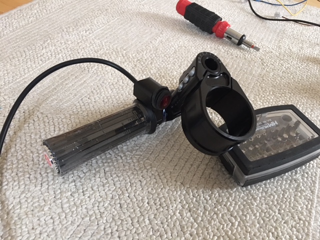

Den ABM-Lenker habe ich auch schon mal angefangen.

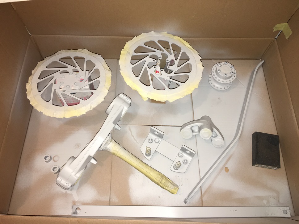

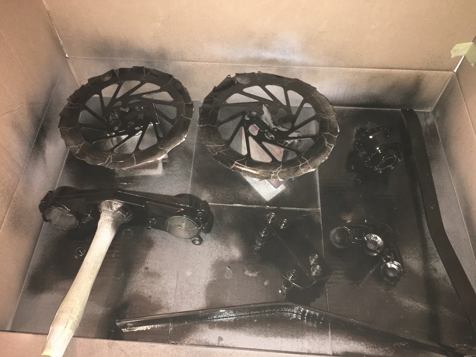

Nachdem ich jetzt nun Rahmen, Schwinge und Heckträger zum Pulvern abgegeben habe wollte ich ein paar unbedeutende Teile selber lackieren.

Und hier das vorläufige Endergebnis:

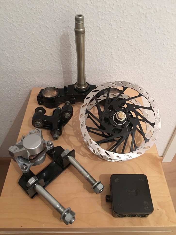

Beiträge: 767
Beitrag von Rovi » Do 14. Dez 2017, 07:07

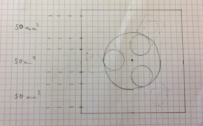

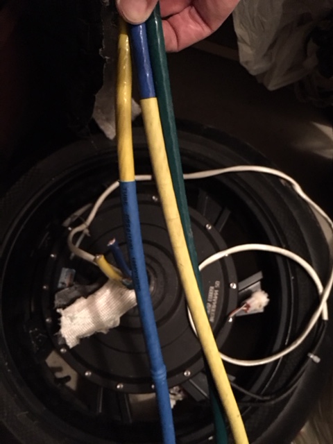

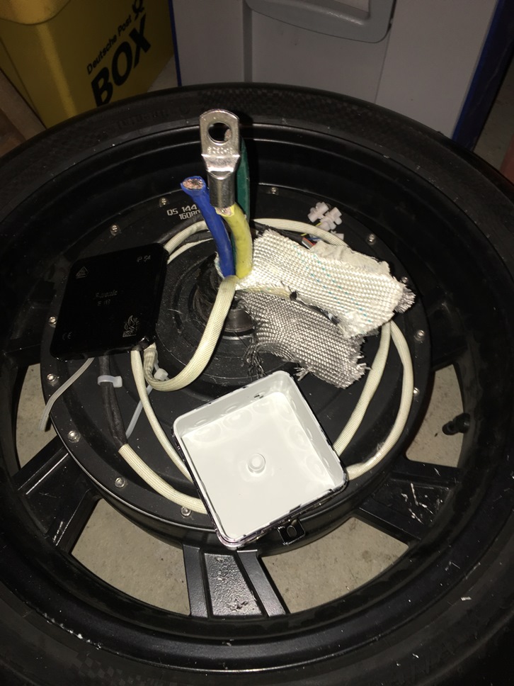

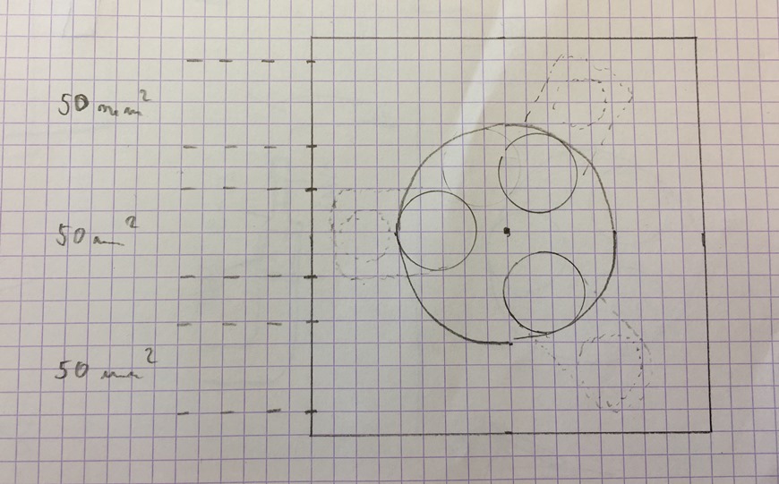

Gestern mal das dünne 16mm² Kabel drastisch gekürzt, um es gegen ein 50mm² Kabel zu tauschen.
Wenn später wirklich mal bis zu 800A fließen wäre das zumindest besser!
Jetzt warte ich noch auf die 90° Ringkabelschuhe um es dann mal provisorisch zu testen.
Das wird eine ganz enge Kiste in der kleinen Abzweigdose!
Ist schon interessant zu sehen, wie es unter dem schwarzen Schutzschlauch aussieht, in dem die 3 Phasen und das Signalkabel zusammen drin lagen. Da gibt es sogar einen Farbwechsel zwischen den Phasen (Blau und Gelb sind vertauscht).
Das muß ich halt später beim anschließen einfach nur bedenken!
Im Normalfall war Phase A = gelb, Phase B = grün und Phase C = blau.
Die Feedbacksensoren (Signalkabel) passen farblich

800 A sind ne echte Hausnummer. Wie verbindest du Kabel und Ringschuhe?
