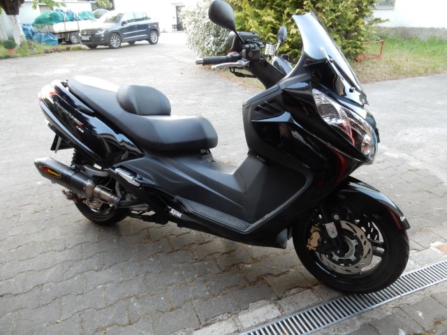

Ich habe auch einen MaxSym 400i (35 PS)seit 2015. Der läuft völlig Problemfrei, sieht halt nicht so gut aus.
Tacho 160 auf der Autobahn bei 8000 u/min.
Der Roller war 6 Monate alt und hatte 800 km gelaufen. Kostete 1/4 vom neuen BMW C650 Sport.
Den gibt es auch als MaxSym 600i (45 PS).

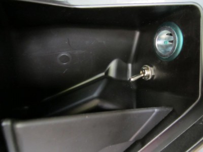

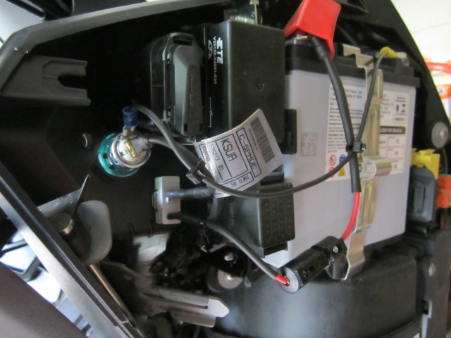

Heute kam mir die Idee eine schaltbare 12V Steckdose in das rechte Handschuhfach einzubauen.
Das musste ich erst noch schnell erledigen. Die Steckdose habe ich an 30 (+ Batterie) angeschlossen mit einem Schalter und einer 16A Sicherung in Reihe.
Anbei die Bilder.

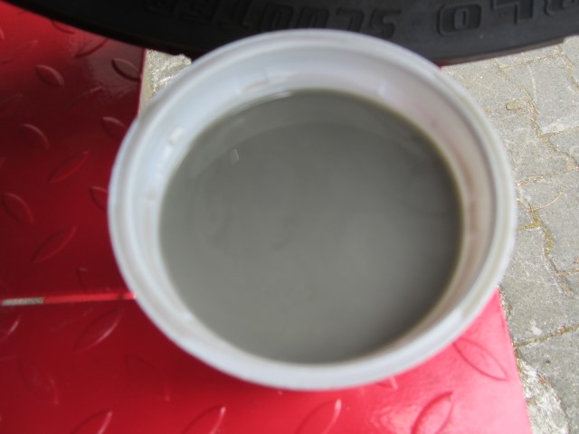

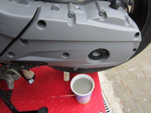

Heute habe ich das Öl von der Antriebskette kontrolliert. Es war eine graue Suppe.
Sollte das Öl nicht Honigfarben sein und durchsichtig?
Ich kenne jedenfalls kein Getriebeöl in hell grauer Farbe.
Als ob Wasser im Öl gemischt war, oder ein spezielles Additiv beigemischt war.

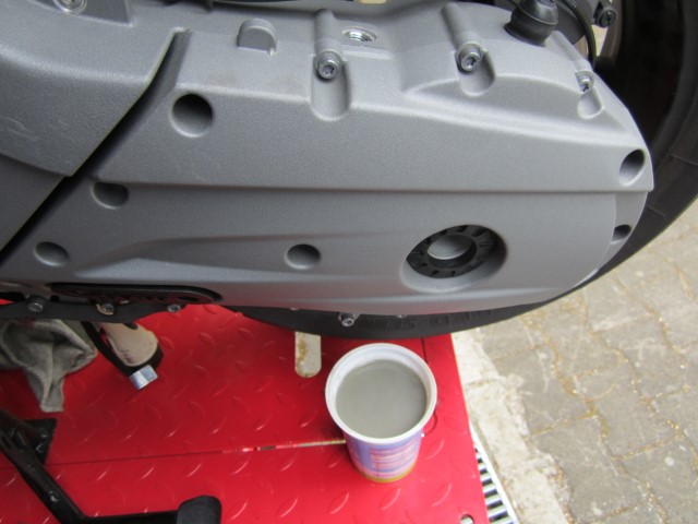

Anbei noch Bilder vom grauen Getriebeöl im Antriebskettengehäuse.
Martin
