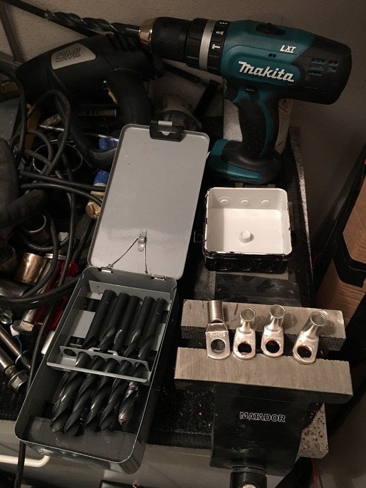

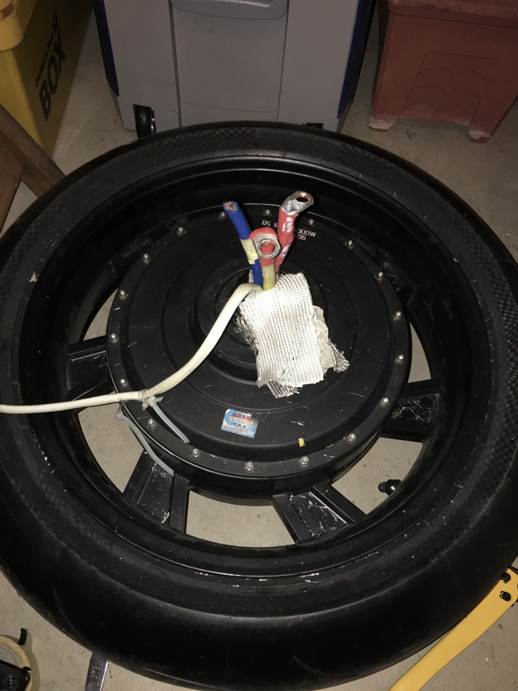

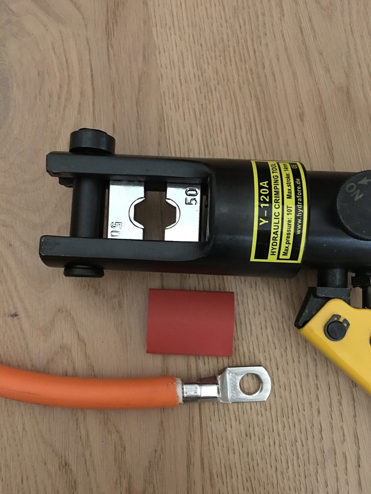

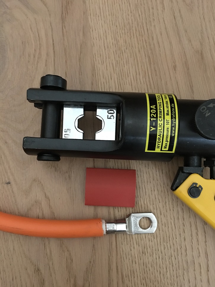

Mit dem dafür passenden Werkzeug ;)
Das war meine erste Testverbindung und den Kabelschuh bekomme ich so nicht mehr abgezogen, was erst meine Befürchtung war.
Scheint so als würden die max. 10 Tonnen Anpressdruck ausreichen.
HAbe meine anderen Kabelverbindungen (bis 25mm²) bisher immer nur leicht mit einer Wasserpumpenzange gequetscht und dann nochmal zusätzlich verlötet. Bis ich mal ein Bericht von Energica gesehen habe und dort so eine Quetschzange verwendet wurde.

Rovi hat geschrieben:Mit dem dafür passenden Werkzeug ;)
So macht es ein Fachmann.

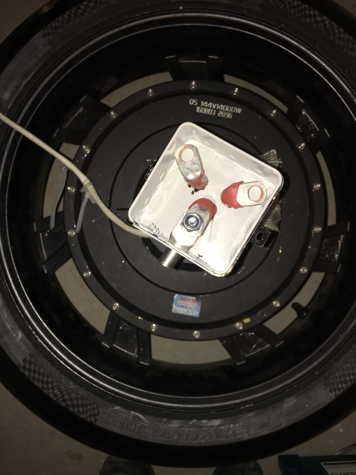

Danke,
nicht schön, dafür selten ...
Ganze 2 Stunden hat es gestern gedauert, bis die 3 16mm² passend gekürzt, ausgerichtet und gekrimpt waren.
So wie es aussieht past aber alles, auch wenn ganz knapp in die Abzweidose hinein.
Wenn ich noch irgendwo eine schwarze Abzweigdose mit 3 parallelen Kabelausgängen über den Weg läuft, werde ich diese noch tauschen!

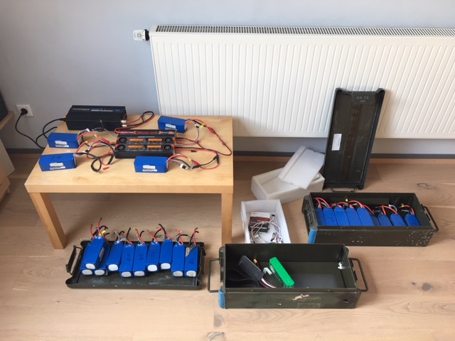

Bei mir war das Wochenende eher ruhig ... mal nicht s Bike gebastelt!
lediglich nach gut mehr 2 Monaten die Akkus einmal gecheckt.

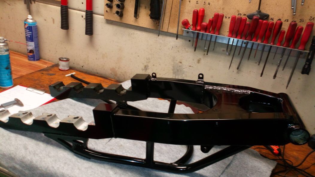

Ein erstes Bild erreichte mich soeben ...

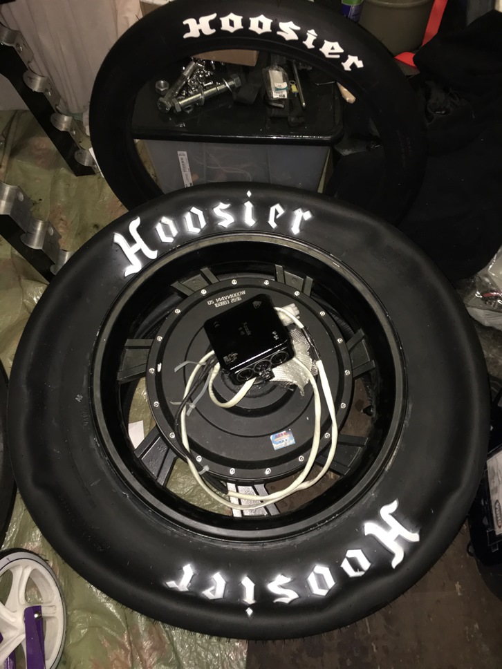

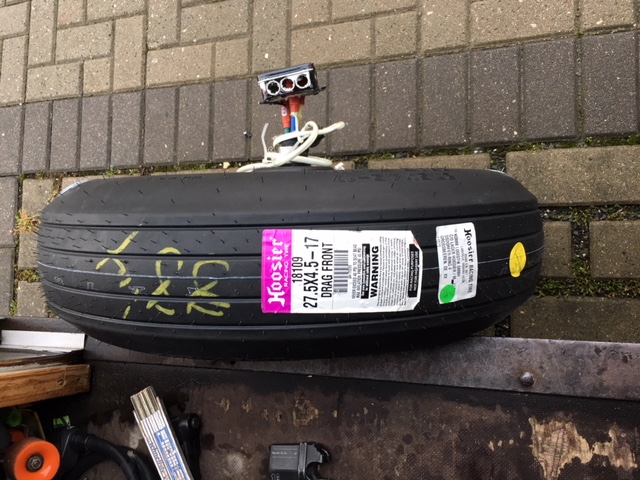

Nun stehe ich bereits vor dem nächsten Problem.
Die Hoosier Reifen sind angekommen.
Sind ja beides Reifen für Autos und klar als Front Drag Tire gekennzeichent.
Der große hintere bereitet schon die ersten Sorgen.
Es scheint so als benötige ich eine Pumphilfe, da er immer wieder zusammenklappt.
Er ist auch nicht für Schrägfahrten gedacht. Das Gummi an den Flanken ist sehr weich und dünn!
Beim kleinen 2,5" Vorderreifen bin ich wirklich mal gespannt, ob der auf die 3,5" Felge passt!
Trotzdem halten die Reifen laut Hersteller 250 MPH (400 km/h) aus.

Beitrag von Rovi » Fr 22. Dez 2017, 16:42

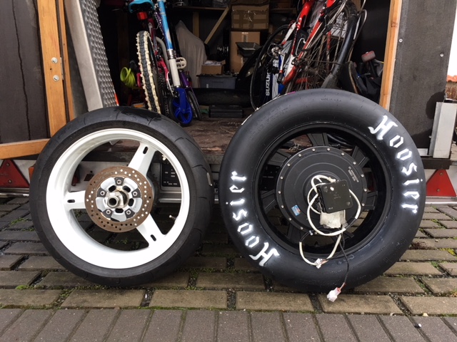

Reifen sitzt!
Ist etwas höher als ein 190/50-17

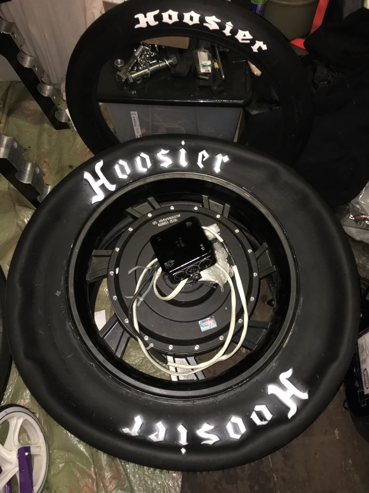

Beitrag von Rovi » Sa 23. Dez 2017, 13:53
Für heute reicht es ...

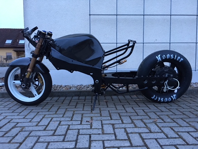

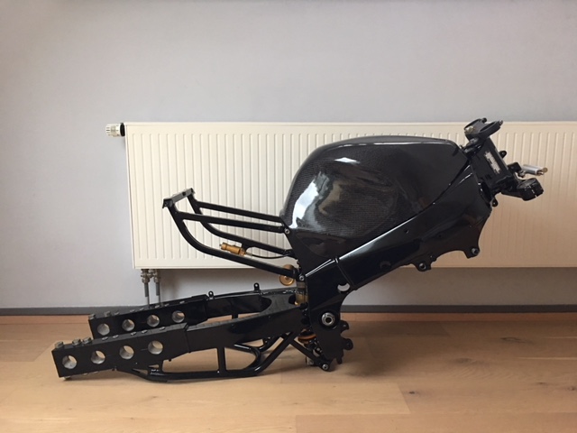

Beitrag von Rovi » Mi 27. Dez 2017, 17:25
Sie rollt wieder ...
