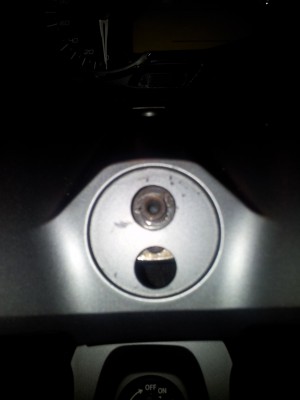

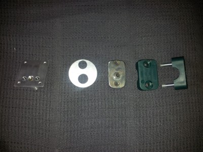

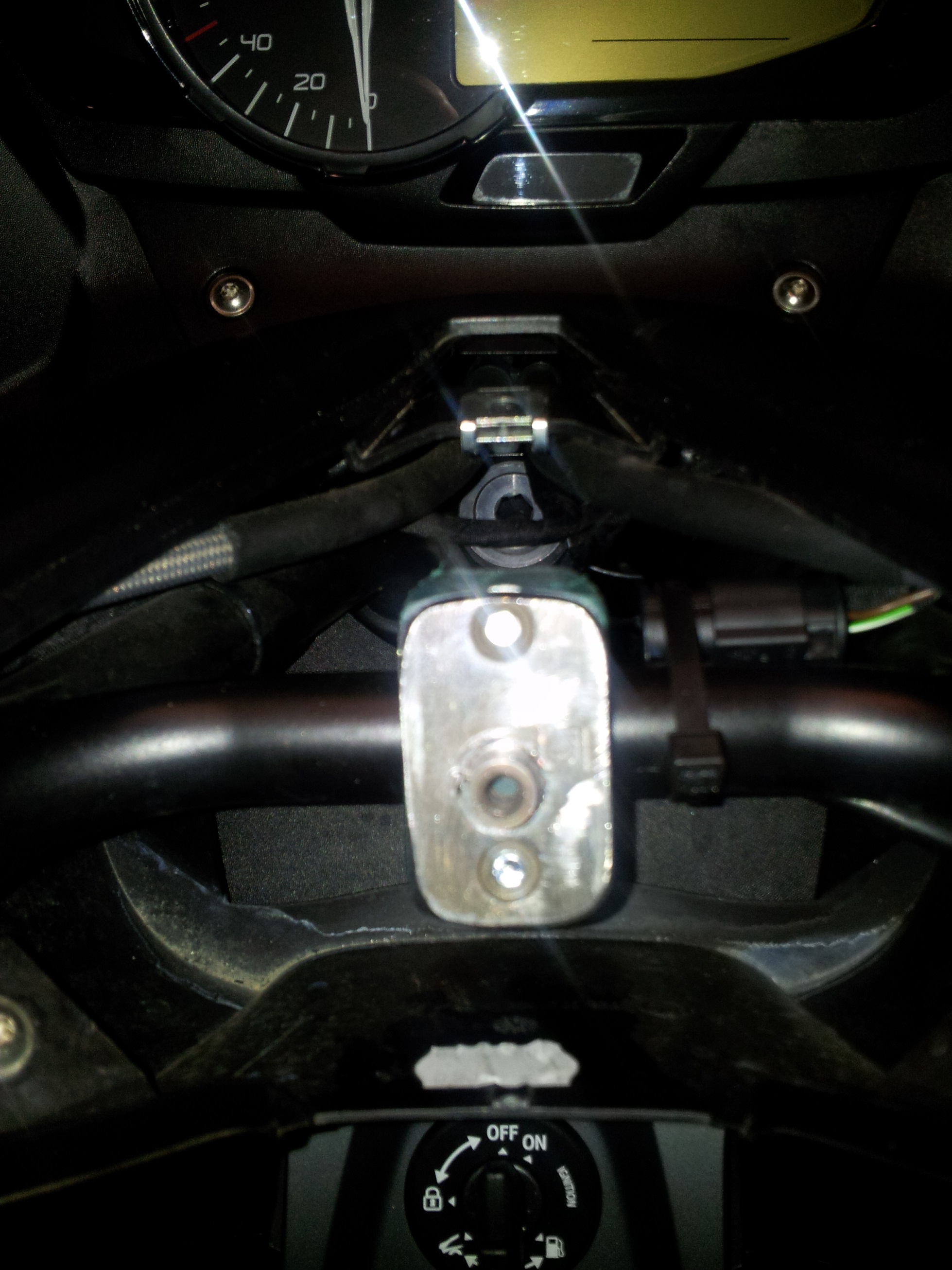

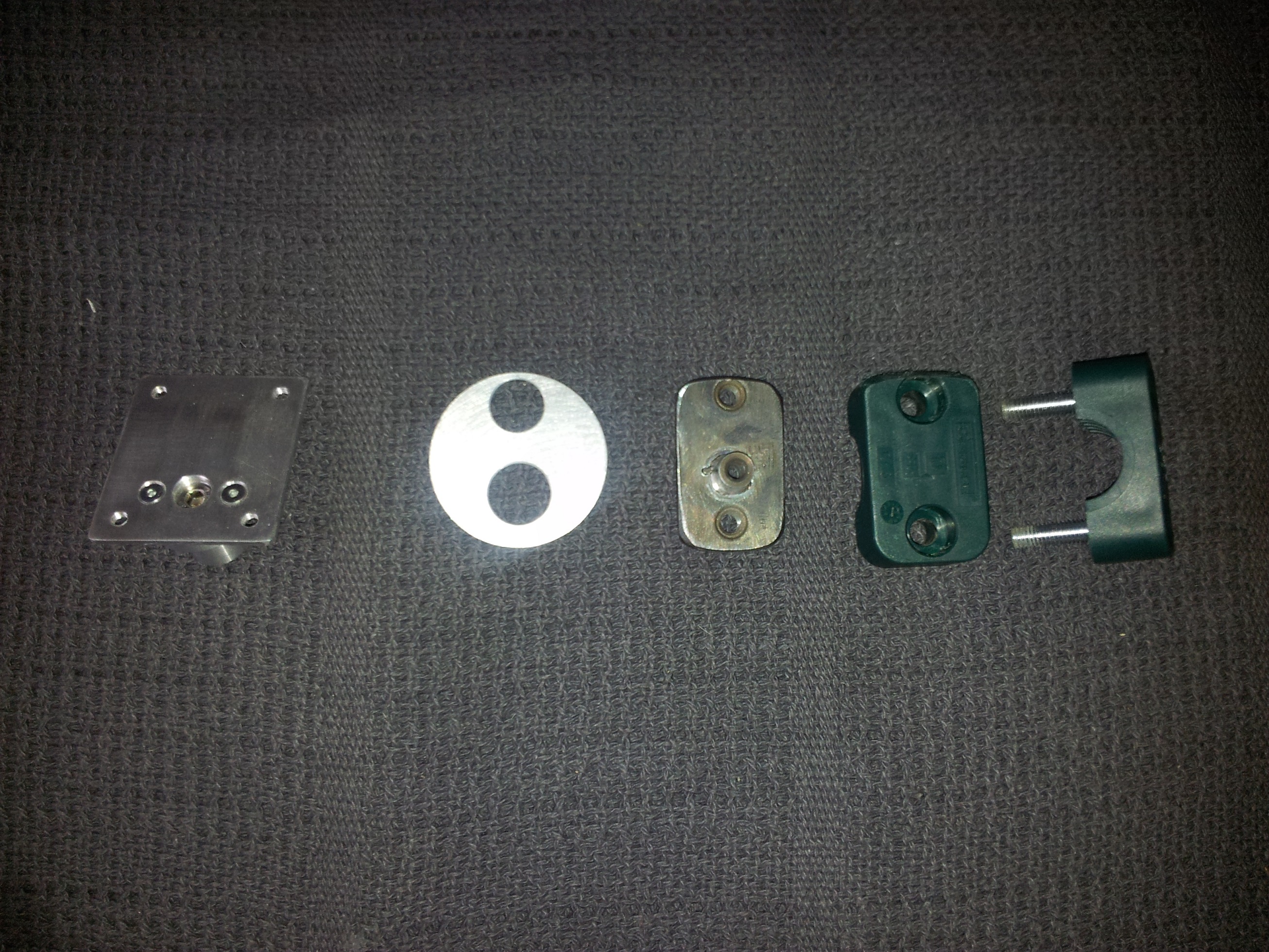

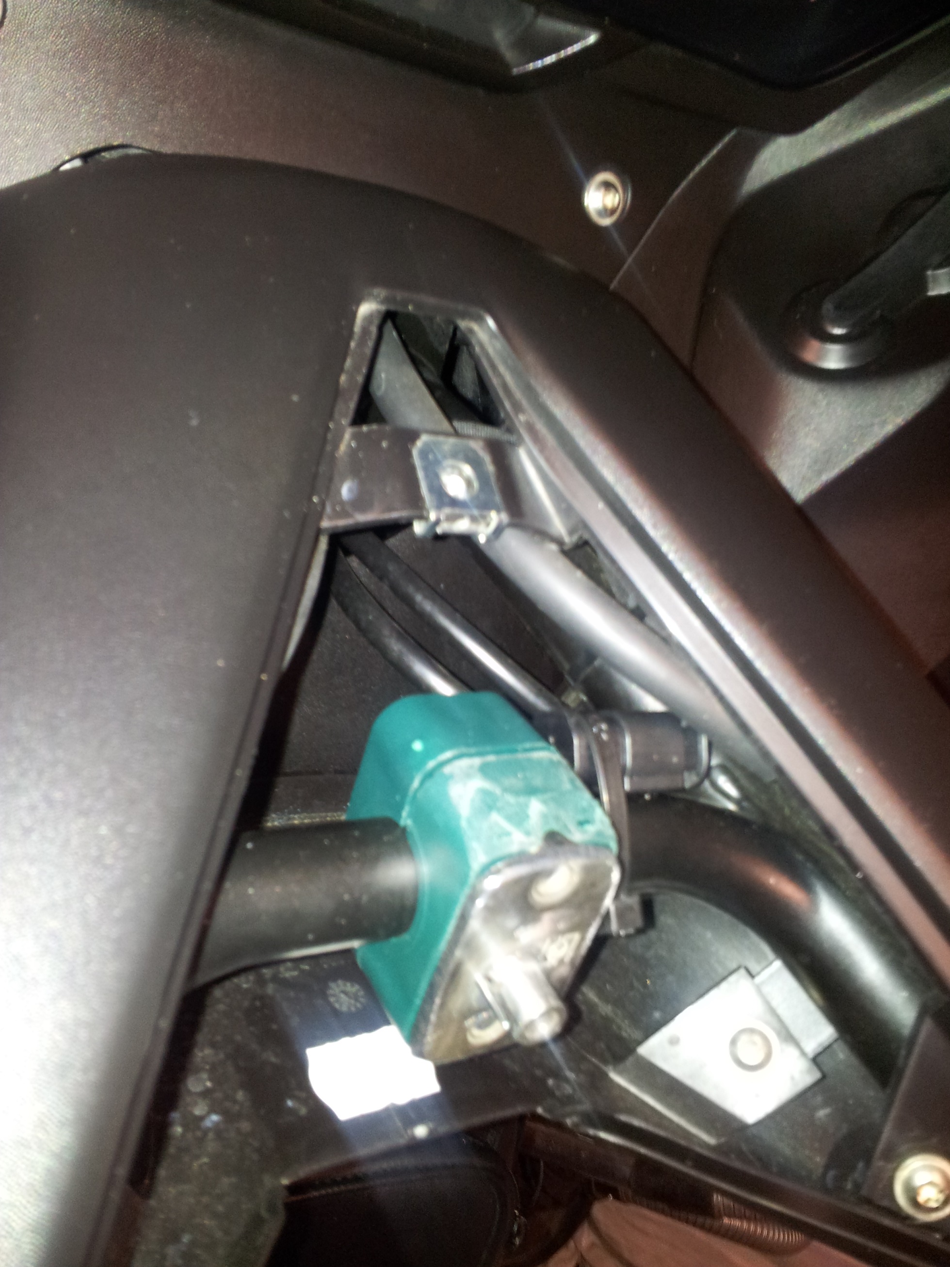

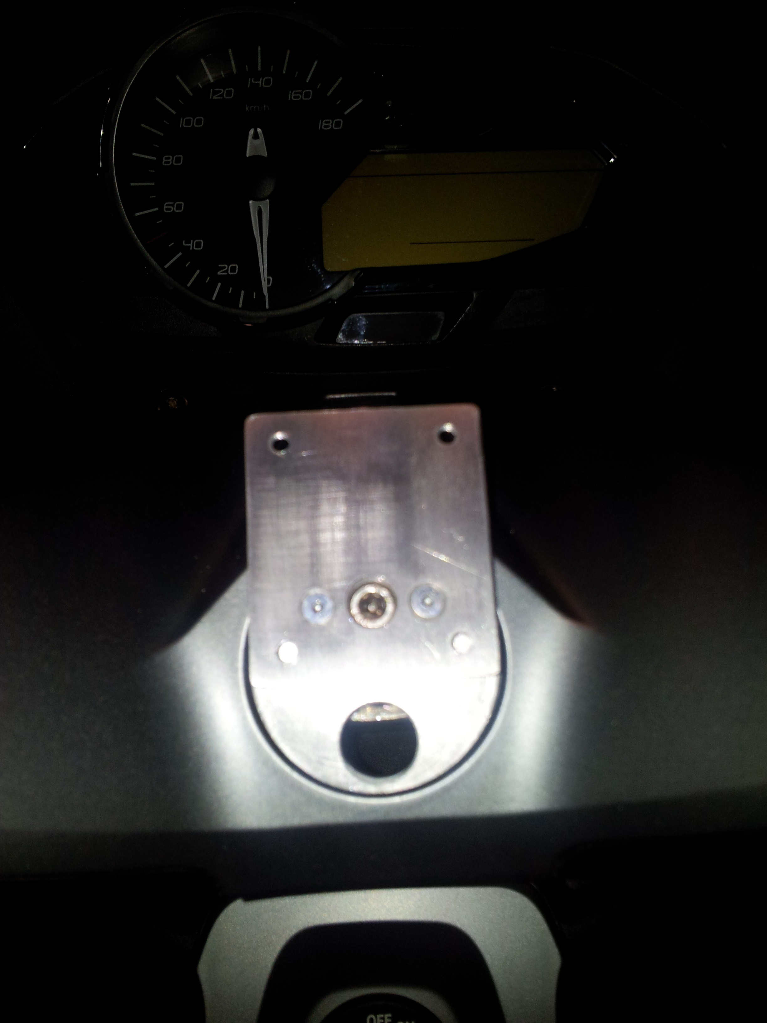

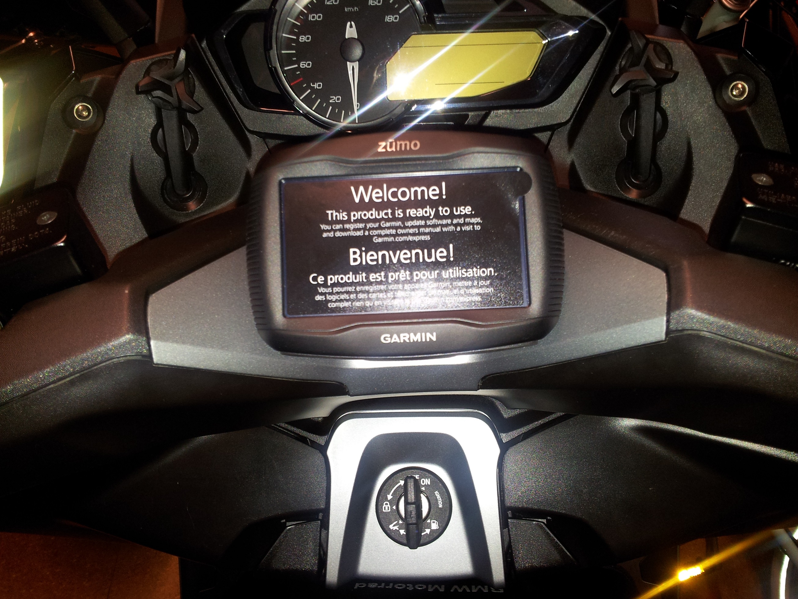

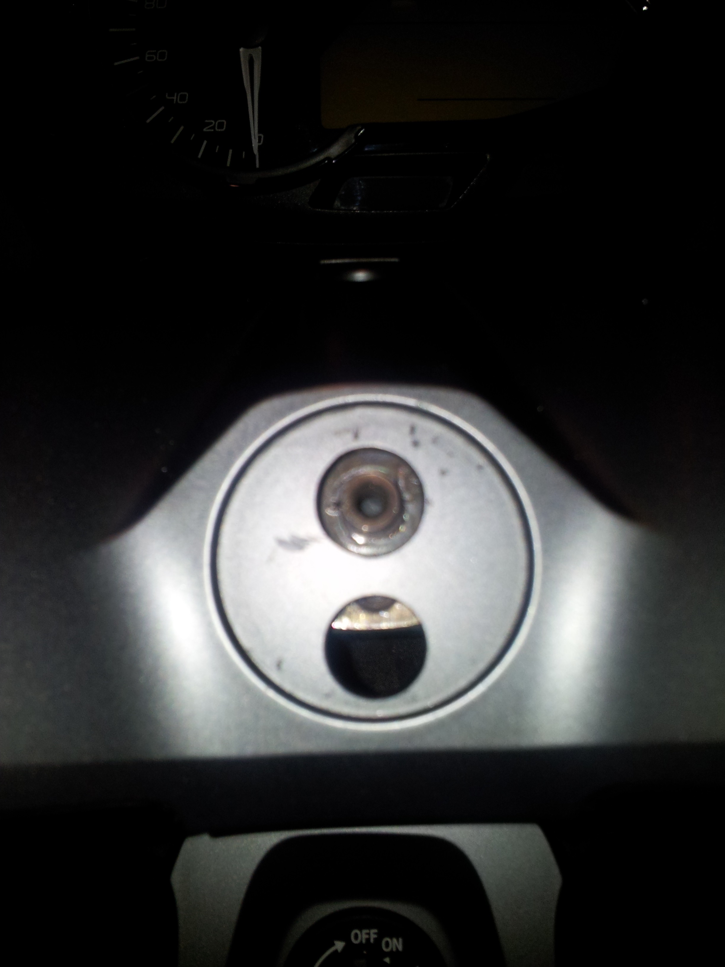

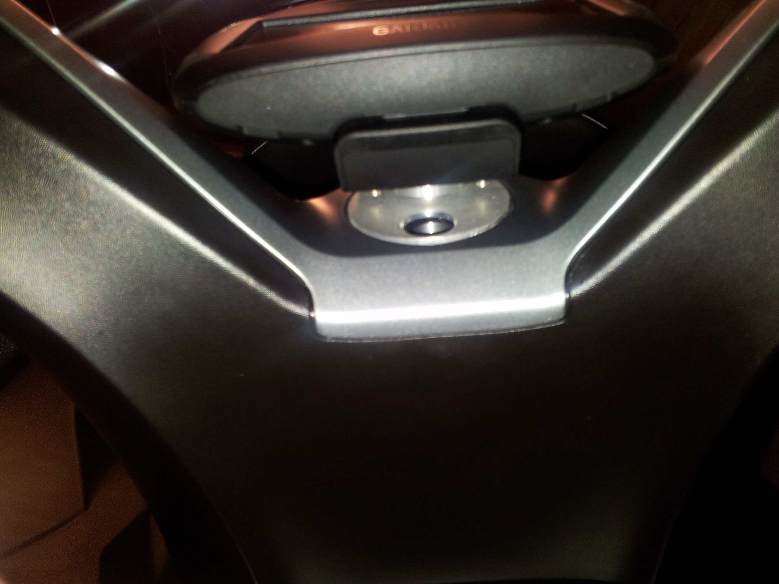

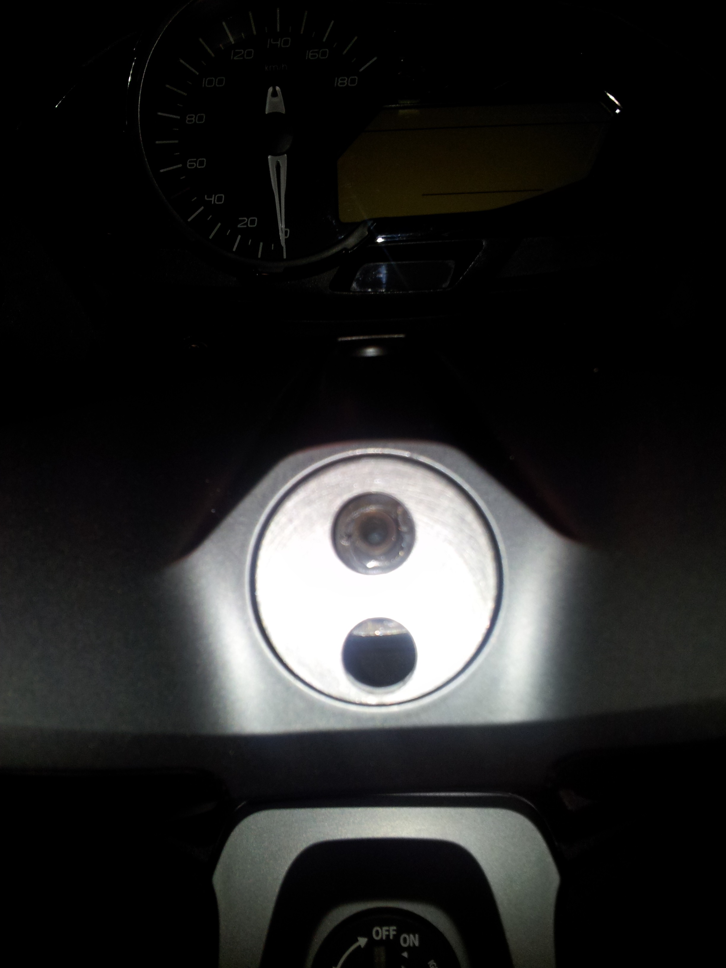

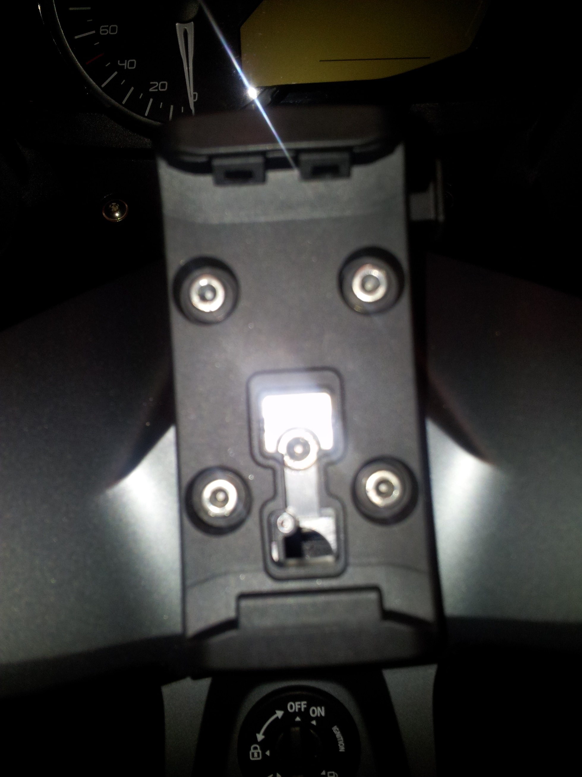

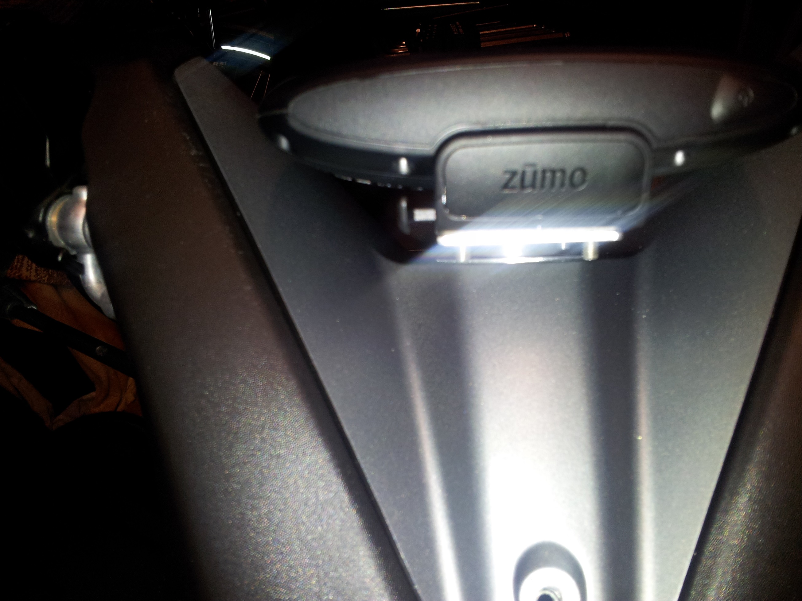

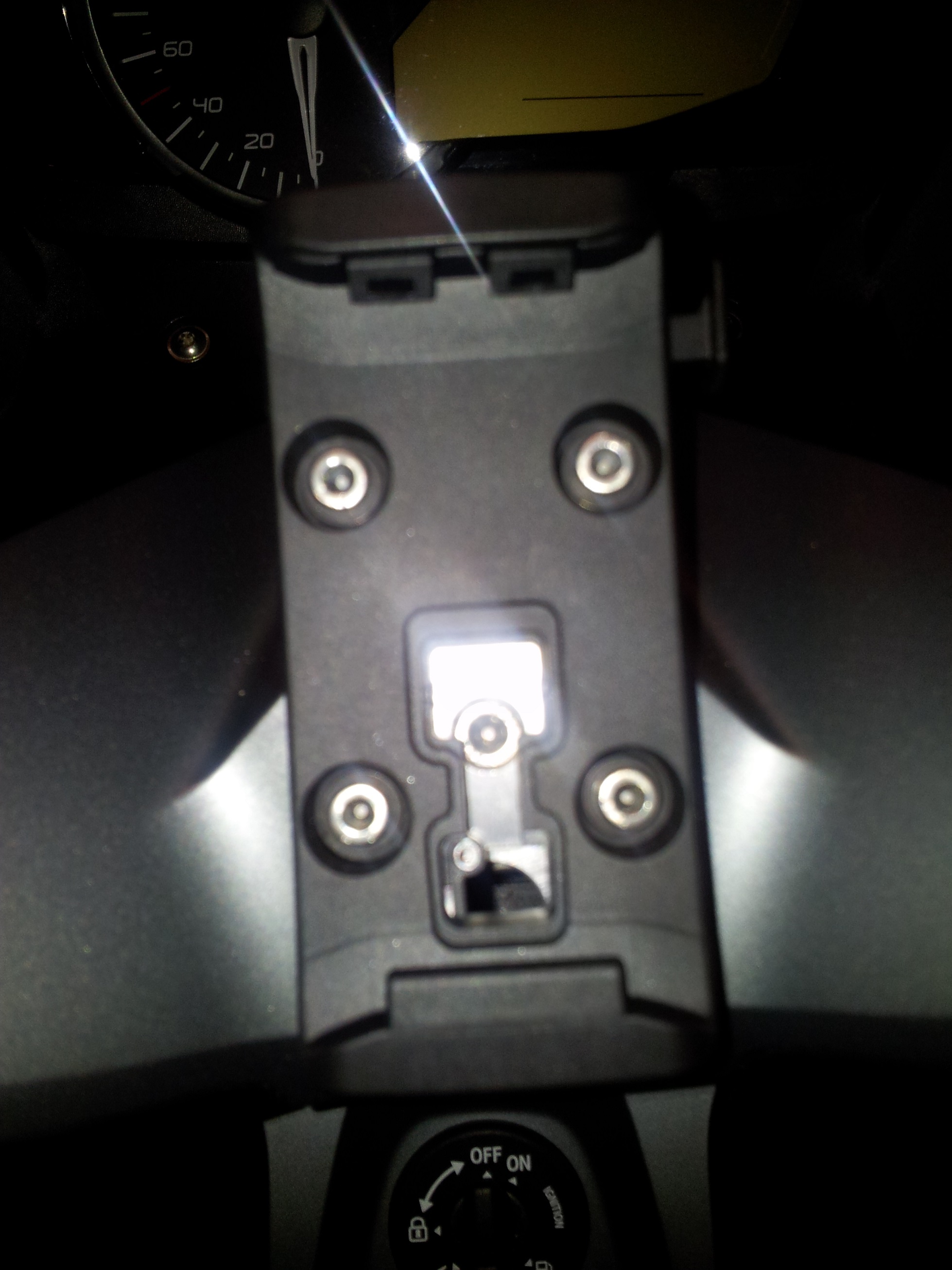

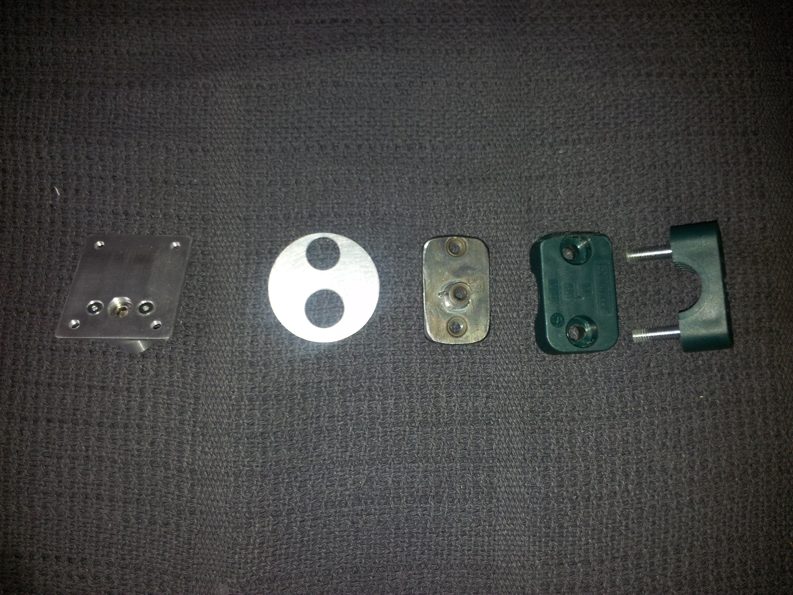

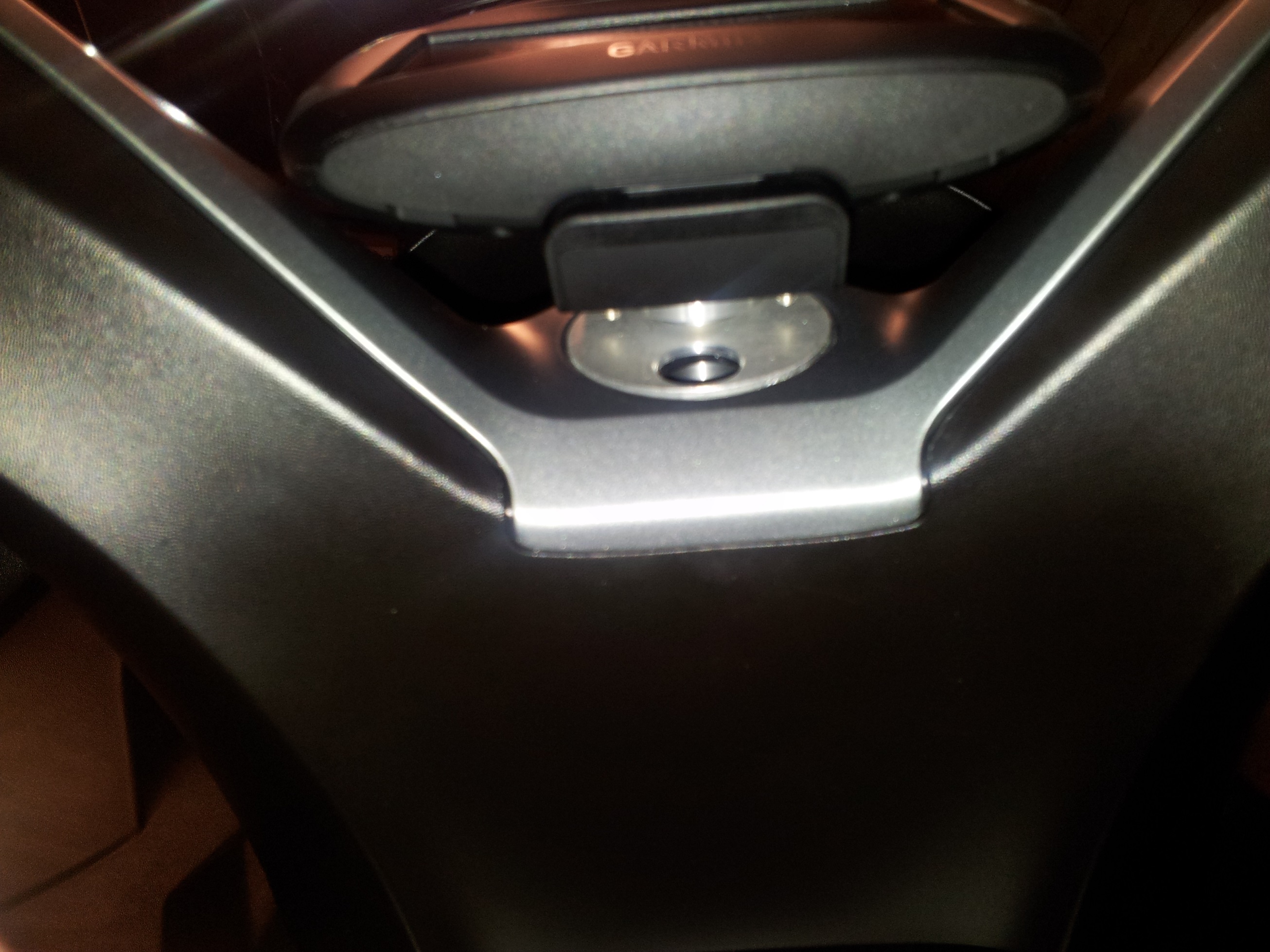

da mir der originale Navihalter überhaupt nicht gefällt und absolut überteuert ist, dabei noch die Abdeckung sichtbar gebohrt werden muß und nicht mehr zurückbaubar ist, habe ich mir eine Navihalterung selber gebaut.
Ich hab mir ein Zumo 395LM gekauft und dieses angebaut. Man kann natürlich auch andere Navis anbauen, dann muss man vielleicht noch eine andere Platte fertigen aber der Grundhalter ist immer der selbe.
Die für mich beste Position ist genau zwischen der oberen Abdeckung mittig zentriert.
Man kann es jederzeit abbauen und wieder das BMW-Emblem aufkleben, dann ist wieder alles Original, unter der Abdeckung bleibt der Grundhalter unsichtbar, fertig.
Kosten 0 Euro. Habe nur Sachen verwendet die ich zu Hause hatte. Werde nur noch wenn es ein bisschen wärmer ist, vielleicht die Teile lackieren oder polieren oder ....... !
Bilder:
Halter fertig
Zumo Halterung
Fertig Unterseite
Fertig Rückseite
Fertig mit Zumo

Beitrag von Bärle » Sa 12. Nov 2016, 14:23
Bilder 2. Teil:

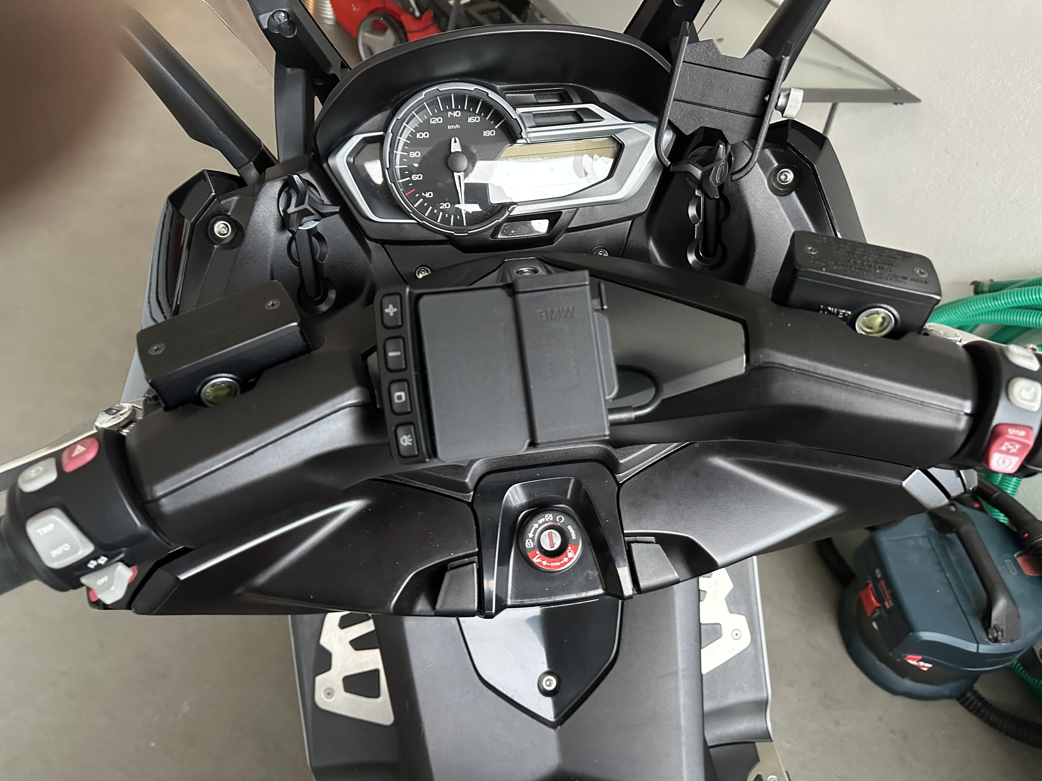

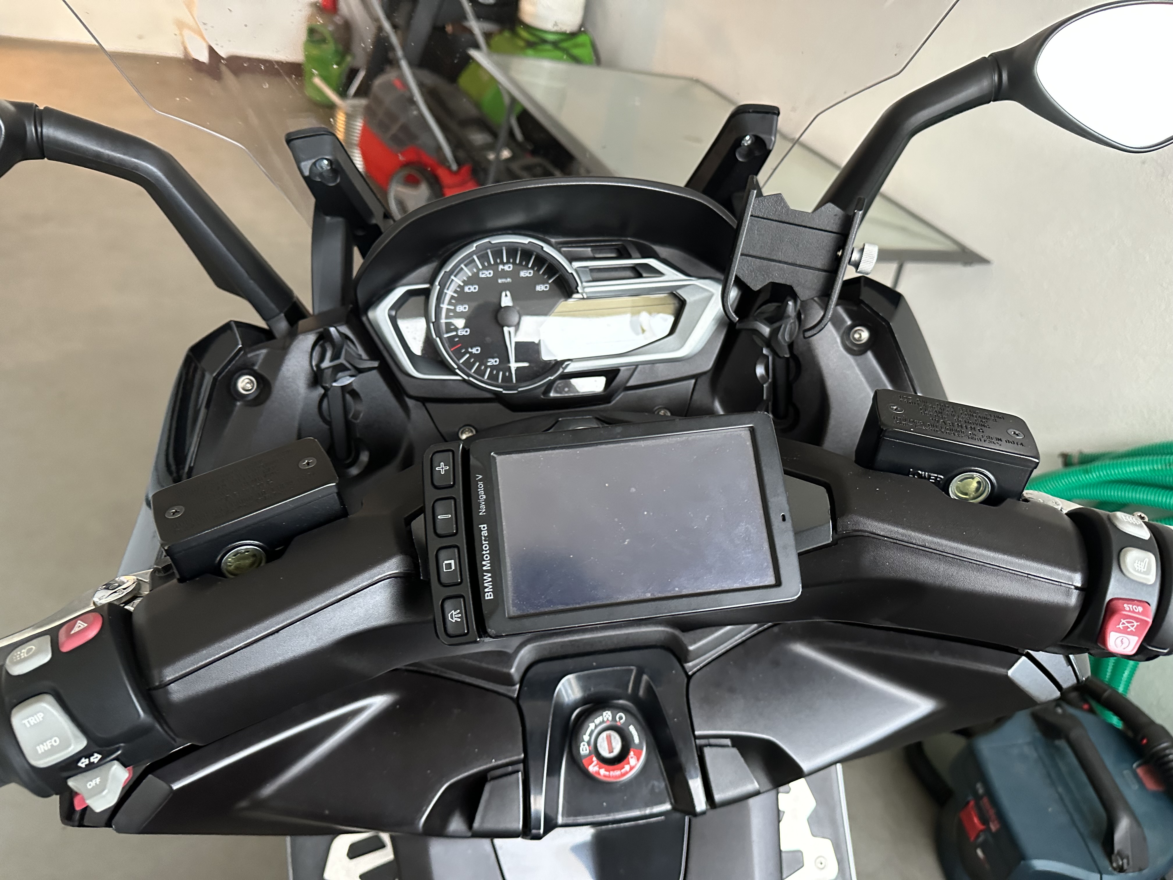

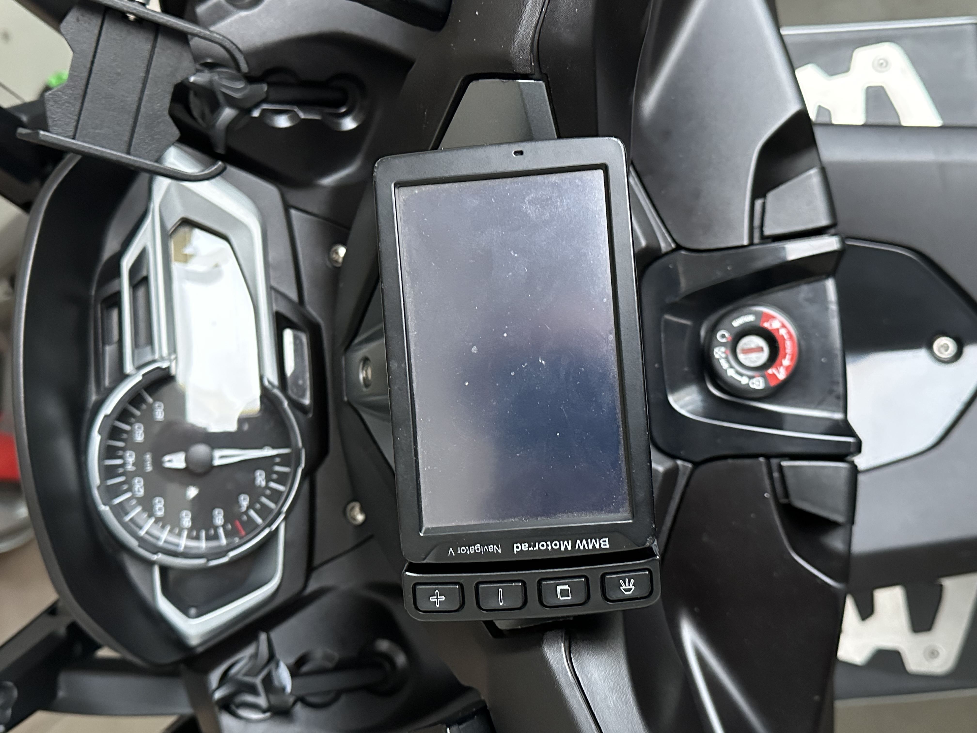

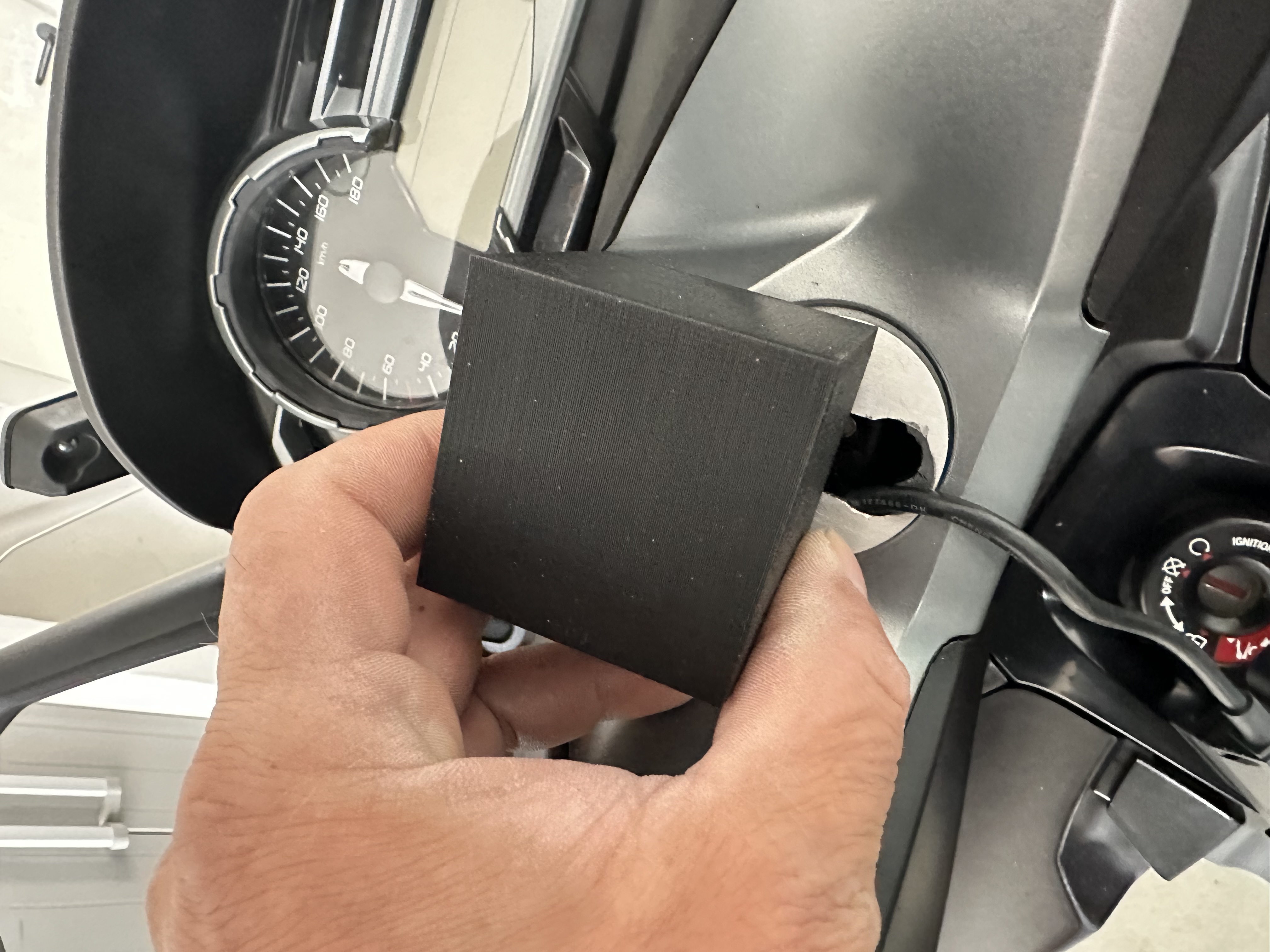

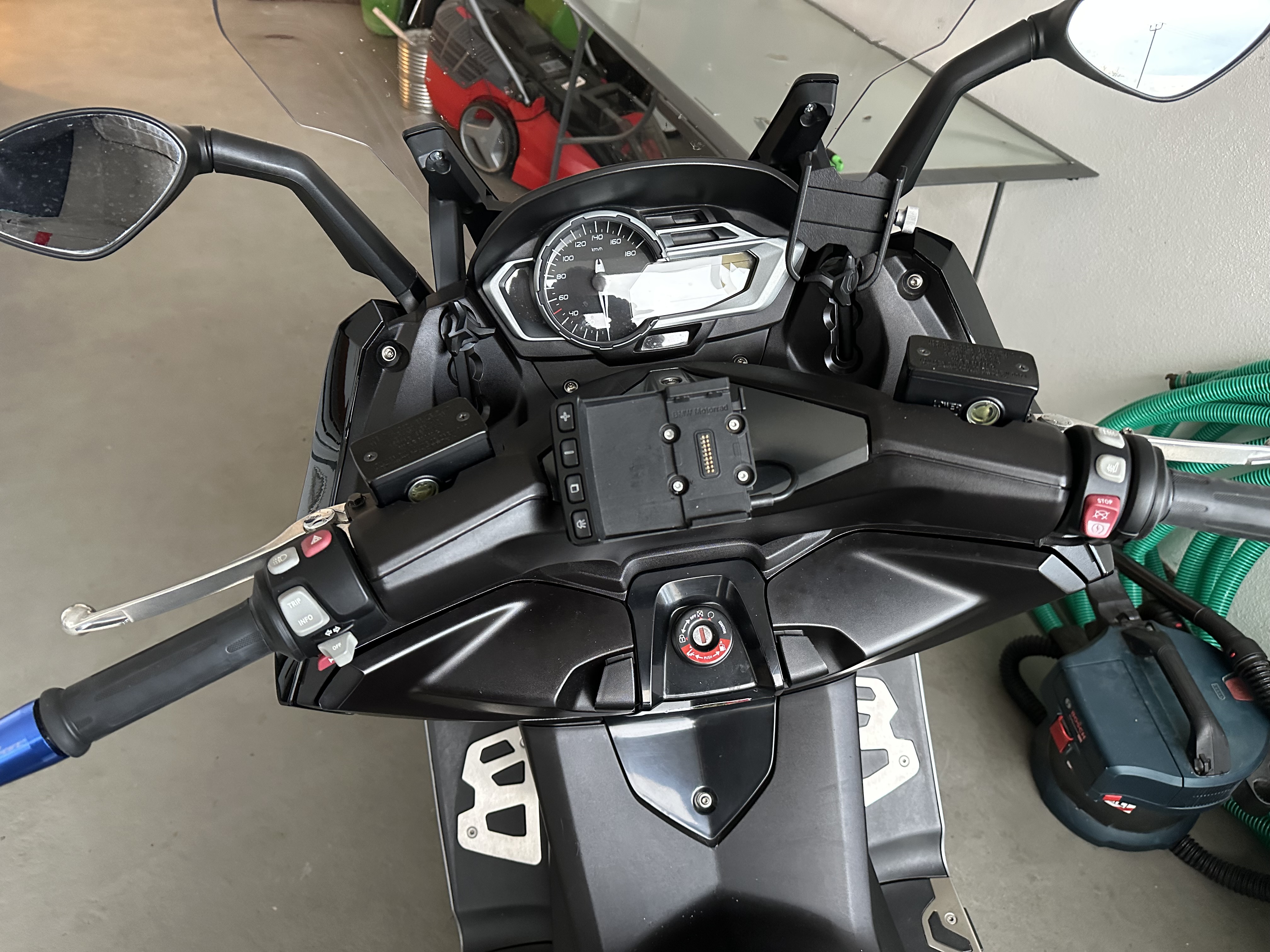

Beitrag von Dreimalschwarz » So 12. Nov 2023, 18:43

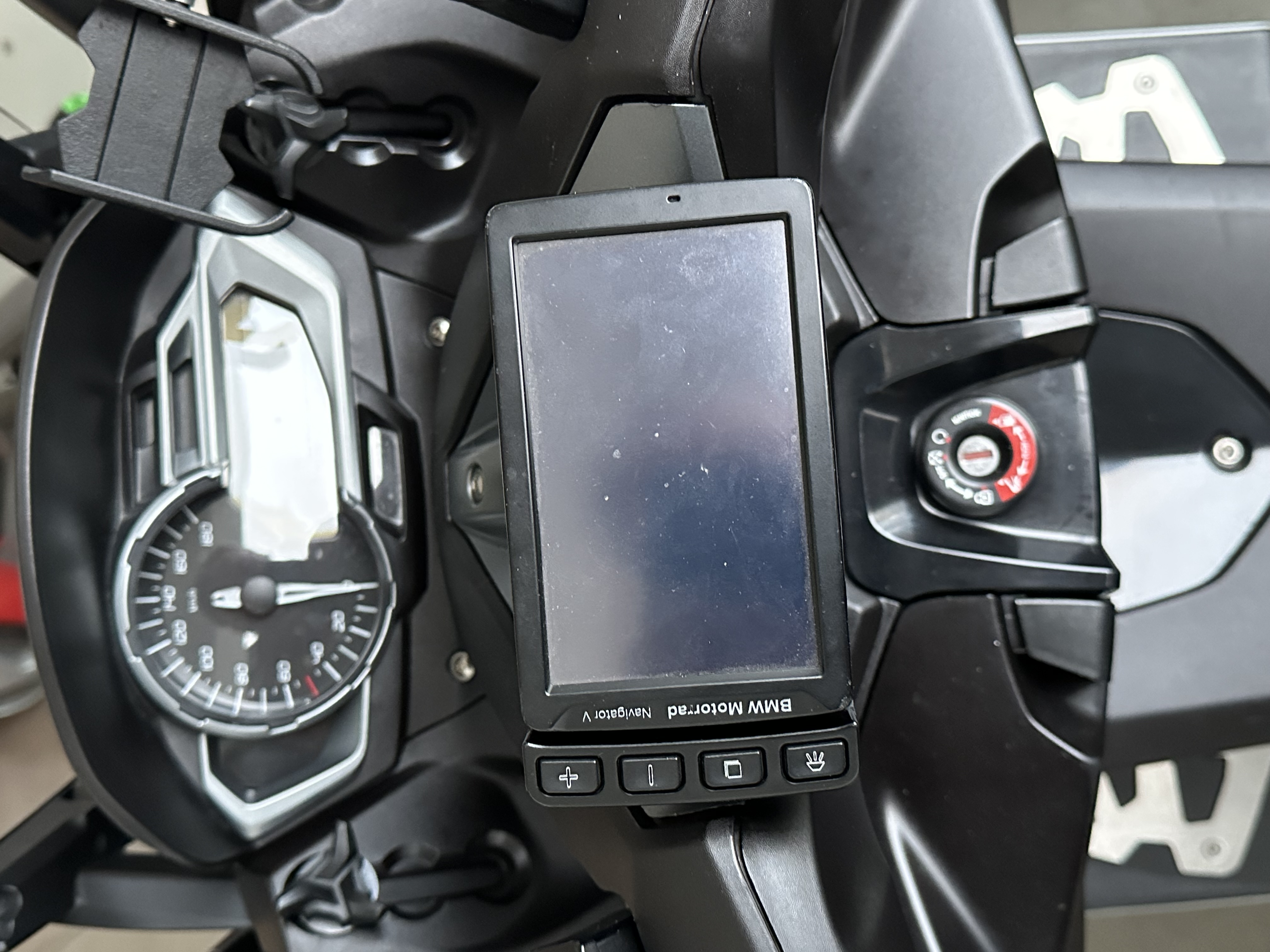

Der Bärle Navihalter Eigenbau funktioniert auch einwandfrei mit einem Original BMW Cradle. Das wollte ich verwenden, weil der Navigator V von der 1200er GS eh schon vorhanden war. Das Cradle kam von Kleinanzeigen für 55€ inclusive Versand, den Abstanshalterwürfel mit 5 cm Kantenlänge hat mein zukünftiger Schwiegersohn gedruckt.
Vielen Dank an Rainer👍
