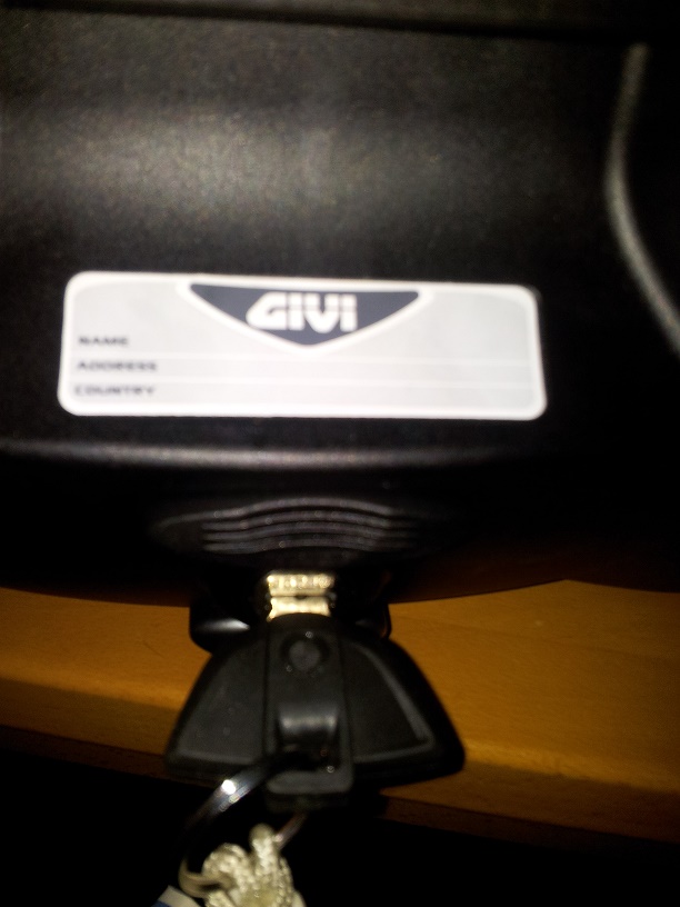

ich hab heute mein Givi-Topcase V47 auf den BMW-Schlüssel umgebaut, dann braucht man keinen anderen Schlüssel mehr. (Gleichschließung)
Ist in 1-2 Stunden erledigt, wenn man das richtige Werkzeug auf Lager hat.

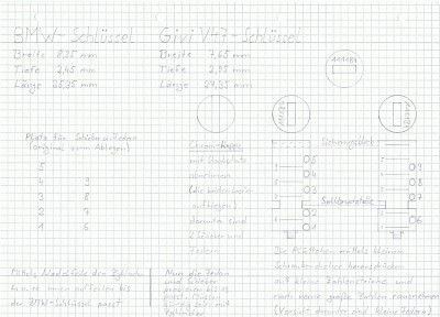

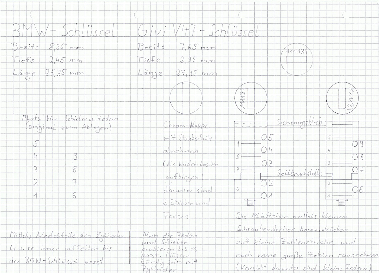

Die Schieber und Federn auf den vorbereiteten Zettel(einfach ausdrucken) legen, dann hat man immer den Originalzustand!
Dann solange probieren bis die Schieber am wenigsten oben und unten überstehen. Den Restüberstand mittels Schleifpapier abschleifen. (Schlüssel eingesteckt lassen beim schleifen)
Bei Position 9 anfangen und dann 8, 7, 6, usw.
Der erste Schieber ist eine Aufbruchsicherung.(wird nicht unbedingt benötigt) ich habe aber trotzdem den Schieber aufgefeilt bis der Schlüssel passt.
Der letzte Schieber(Nummer 1) muß heraus bleiben, da der BMW-Schlüssel kürzer ist und den Schieber nicht betätigt.

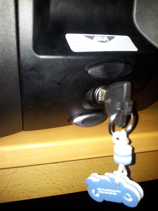

Dann freuen wenns geklappt hat!
