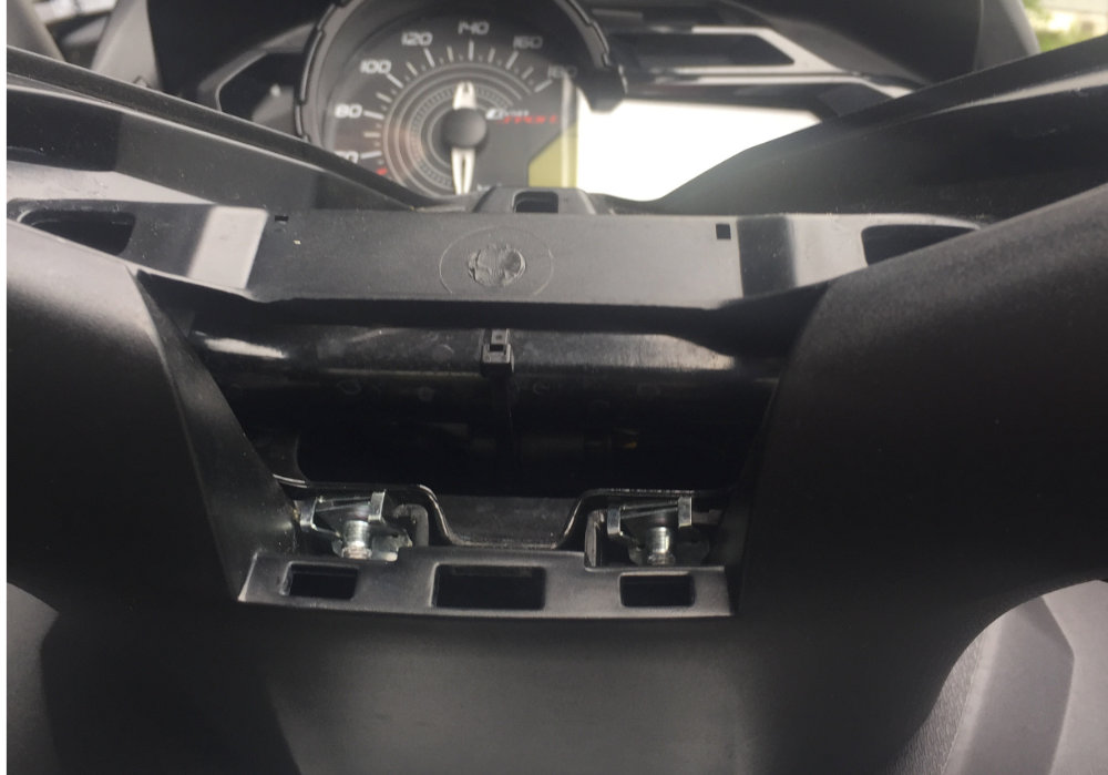

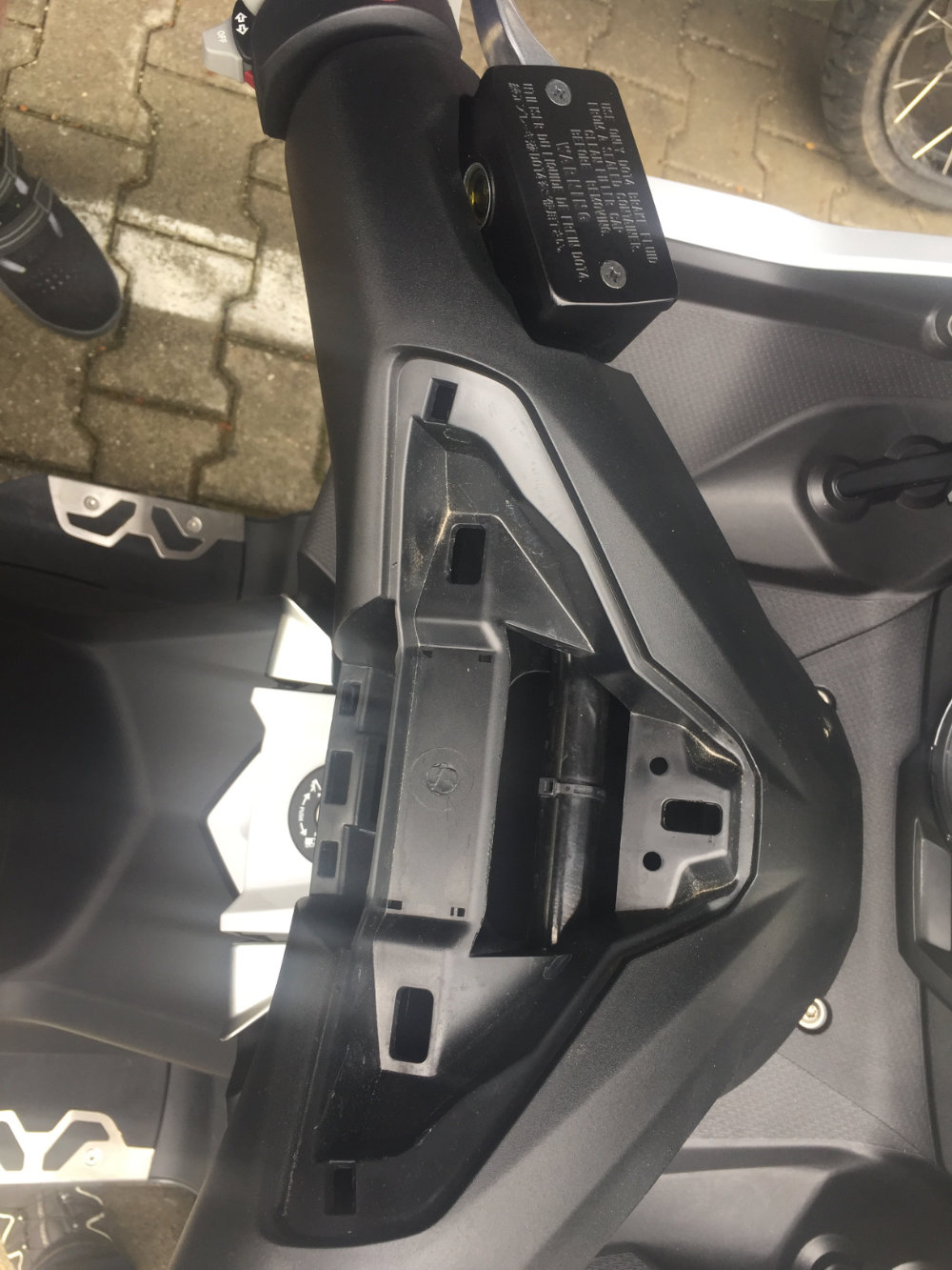

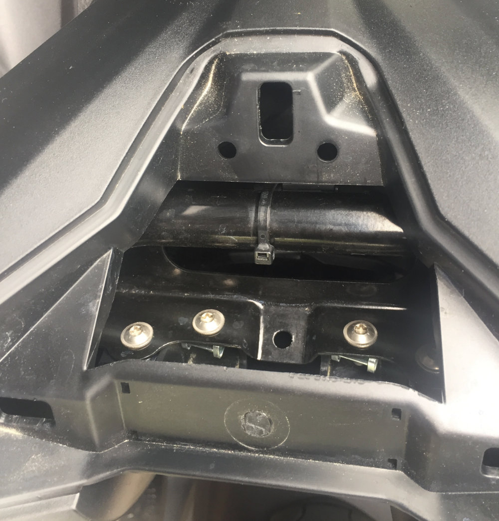

loessi
Re: TOMTOM RIDER 410
Danke für die Antworten,
ich war gestern mit meinem C650 Sport bei der BMW Niederlassung in München, um zu fragen, wie man die Plastikverkleidung für die Navihalterung entfernt (keine Schraube sichtbar). Ich war wohl der erste, der diese Frage stellte, denn nach längerem Fummeln der Kollegen hatten wir das Teil in der Hand.
ACHTUNG : nur drei Plastik-Nasen mit Federn, also vorsichtig mit einem Platik-Hebel hochheben, dazu braucht
man allerdings etwas Gewalt.
Da keine Verschraubung da ist, und nur der Lenker als stabile Befestigung, werde ich mir etwas ausdenken,
um das Tomtom 450 zu befestigen. Ich werde nach dem (hoffentlich) erfolgreichen Versuch
berichten. Anbei drei Handyfotos.
- Beiträge: 581
Da würde ich Dir auf jeden Fall den Original Navi-Halter empfehlen (ca. 90,- EUR).
Der wird direkt mit dem Lenker verschraubt.
Beim Oberteil musst Du etwas basteln, dass das Tomtom drauf passt.
