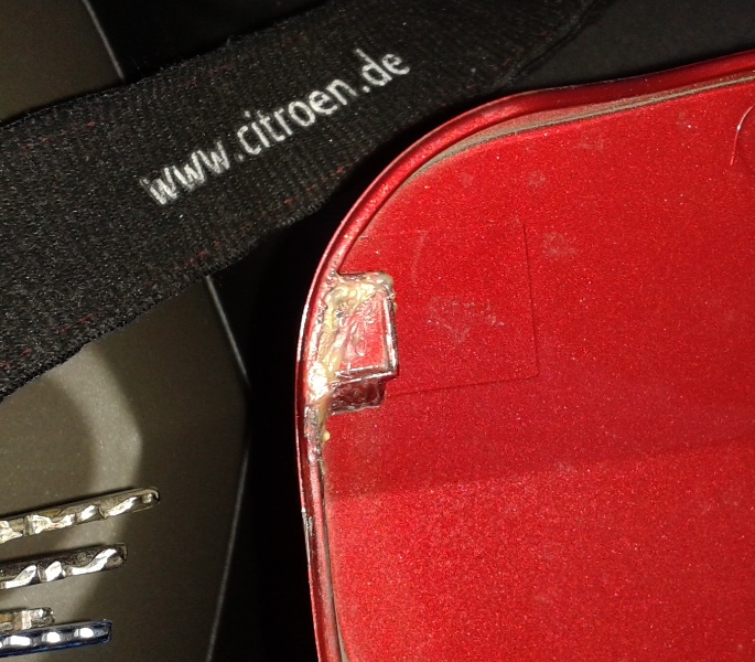

Ich hab jetzt ein "Blechle" eingeklebt
hält vermutlich länger als das Plastikteil

Entweder bist noch ein Ingenör, den nix zu schwör ist, oder hättest einer werden sollen!! clap
Beiträge: 1968
Re: Tankklappe - Nase abgebrochen
Beitrag von Benno » Do 29. Jun 2017, 22:37
Gute Lösung! clap
