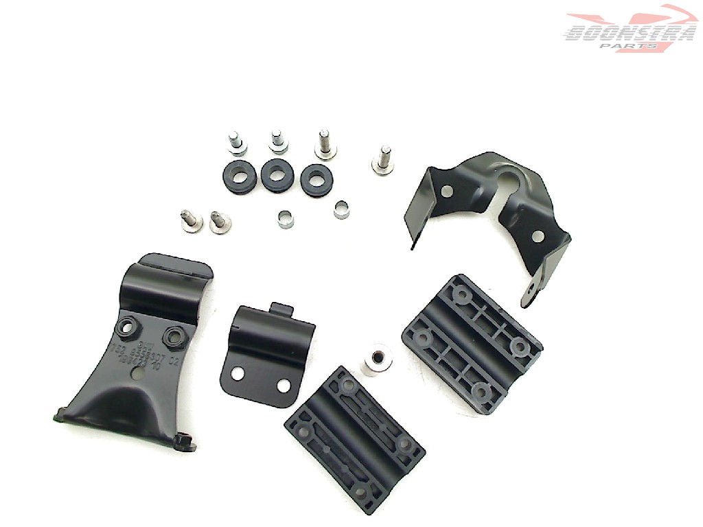

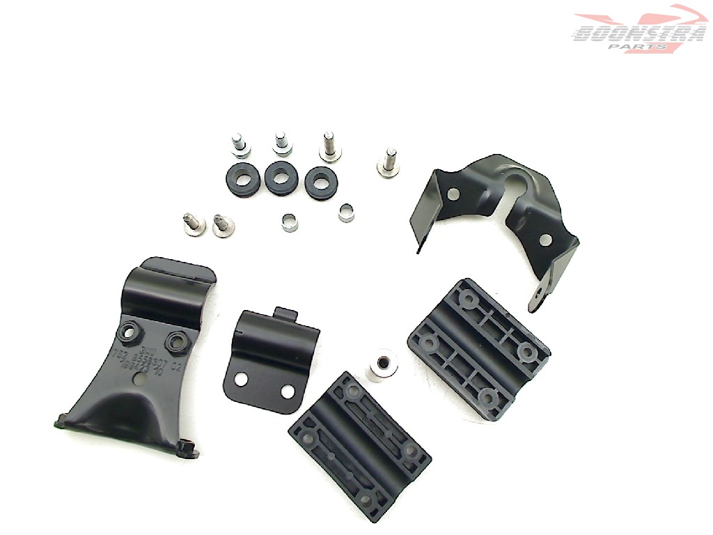

Re: Wie bekommt man die Lenkkopf-Verkleidung ab?
Habe jetzt den NAvihalter für den c650GT ab 2016 erneut bestellt, mir wurde der alte bis 2015 geliefert.
Divinitiv der Steg in der Mitte muß abgetrennt werden!!
Herrumgequält habe ich mich mit der Lenkerverkleidung den kleinen Nasen zum rausklicken.
Wenn man da nicht Ruhe und Geduld mitbringt reist man die schnell ab, also auf keinen Fall rohe Gewalt.
Da ich auf dem Halter das TomTom C40 verbaue, musste ich fesstellen das der Stromanschluß nicht passend ist für das Navi. Zumindest nicht was im Zubehör vom Navi dabei ist an Kabeln.
Habt Ihr da Erfahrung oder hat jemand den Umbau vollzogen?
Das ist der Richtige ab Bj. 2016
