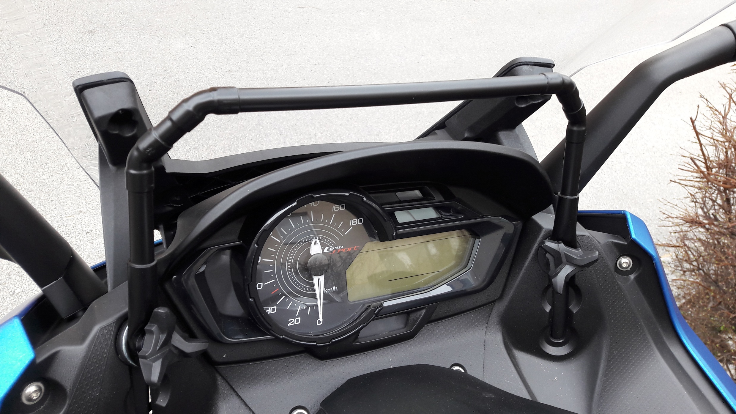

Habe mir mangels Navi-Halterungen für den C650 Sport Gedanken gemacht und versucht im Eigenbau etwas vernünftiges herzustellen, was halbwegs gut ausschaut und auch funktionell ist. Ich habe getüftelt, mir das Hirn zermartert , mehrere Ideen aufgegriffen und wieder verworfen bis ich über Bilder des Users GUGI gestolpert bin und wusste ……. „genau das ist es“. Habe mir im ansässigen Baumarkt das Material besorgt und erst mal alles in die Ecke gestellt und die Gedanken sacken lassen, der Winter ist ja noch lange. Das war im Dezember 2017
Jetzt zur Umsetzung kurz vor der ersten Ausfahrt:

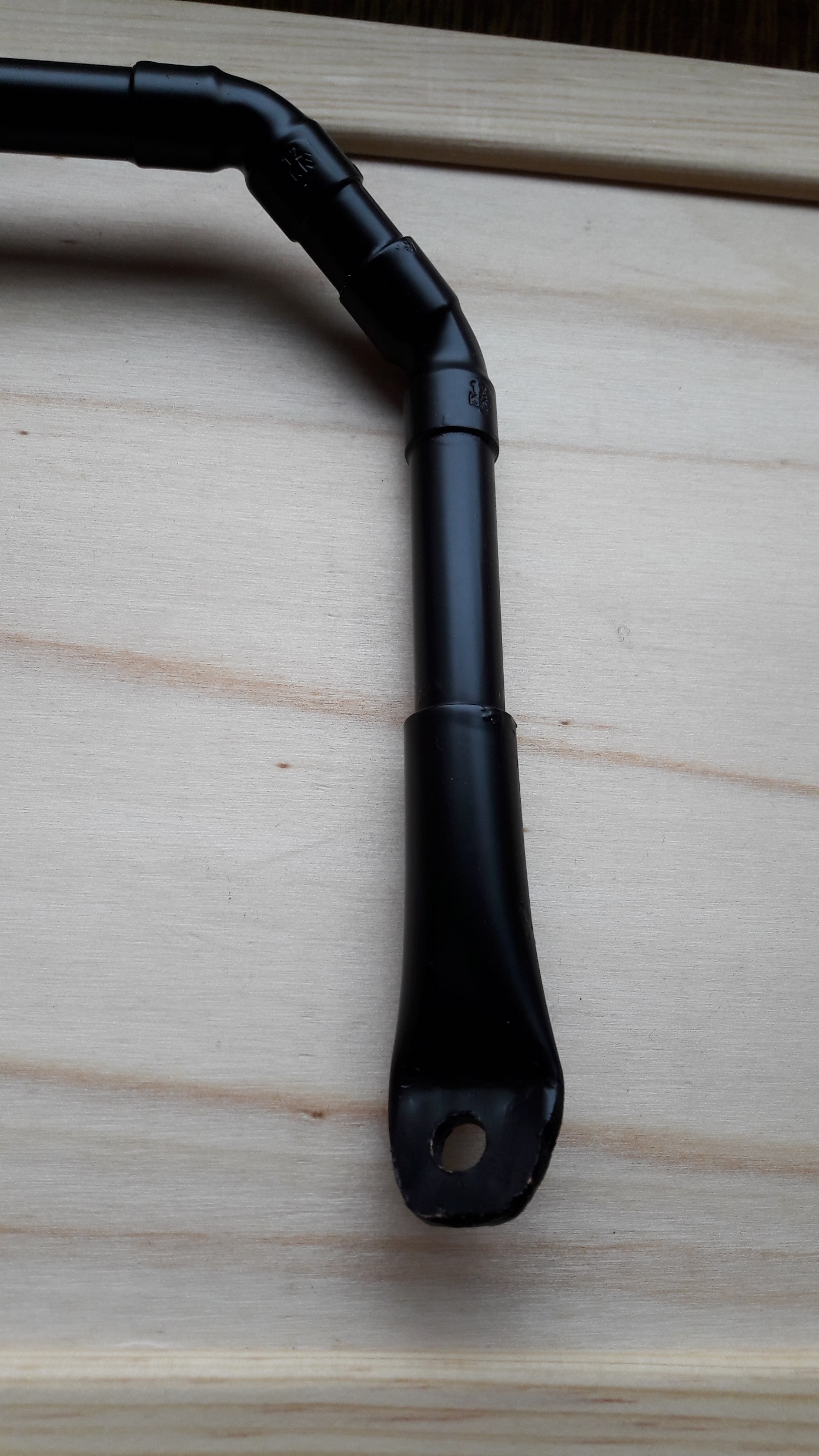

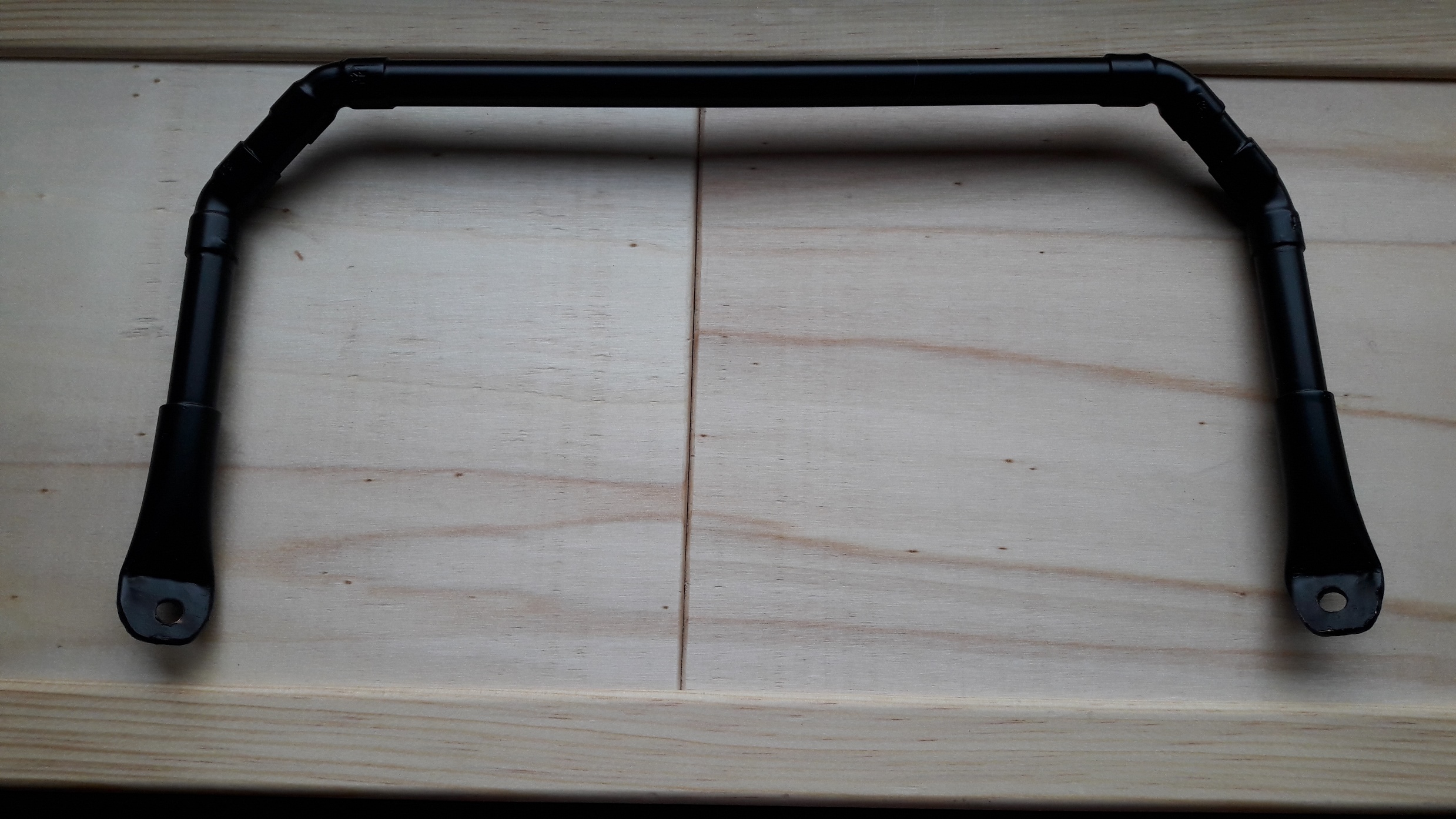

Das Material besteht aus 12mm und 15mm Kupferrohr und vier Stück 45° Fittings.
Zwei Stücke, ca. 6cm (15mm Durchmesser) lang werden an einem Ende flach gemacht, leicht gebogen und mit 6mm Löchern versehen.
Die restlichen Teile (die Längen hab ich leider nicht gemessen sondern nach Gefühl zurechtgebastelt) werden mit einem Rohrschneider zugeschnitten und eingelötet, im Anschluss mit Stahlwolle ordentlich blank geputzt und mit Verdünnung entfettet damit der Lack hält.
Mit mattschwarzer Farbe aus der Dose mehrmals lackieren und im Backrohr bei 85° ca. eine halbe Stunde gut durchtrocknen (die Frau des Hauses schickt ihr während des Trockenvorgang´s im Backrohr mit ein paar Gutscheinen zum Shoppen :lol: :lol: )

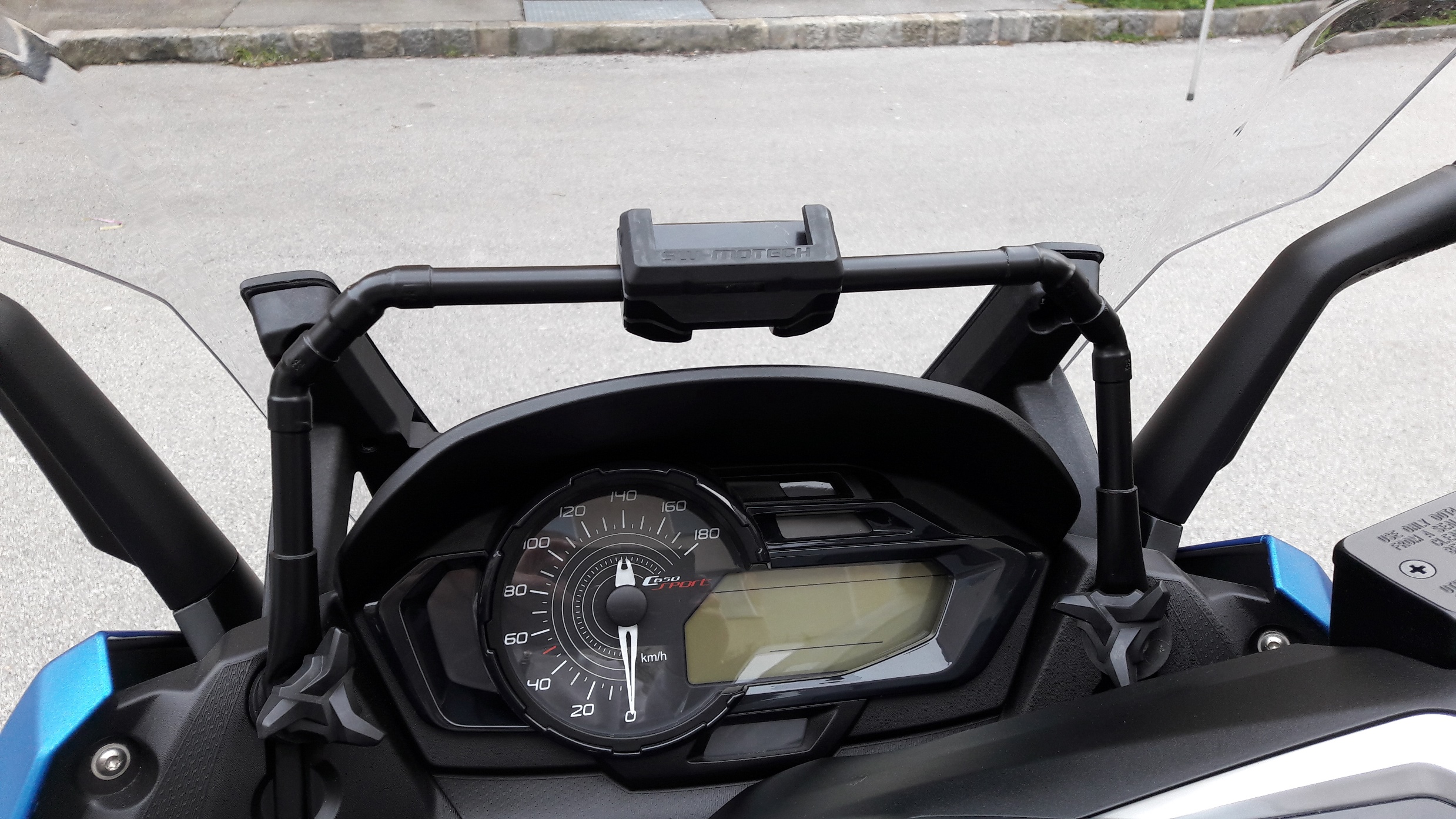

Anbei ein paar Bilder damit ihr auch sehen könnt wie es ausschaut.
Vielleicht fast einer die Idee auf und perfektioniert sie.
Grüße aus Wien.

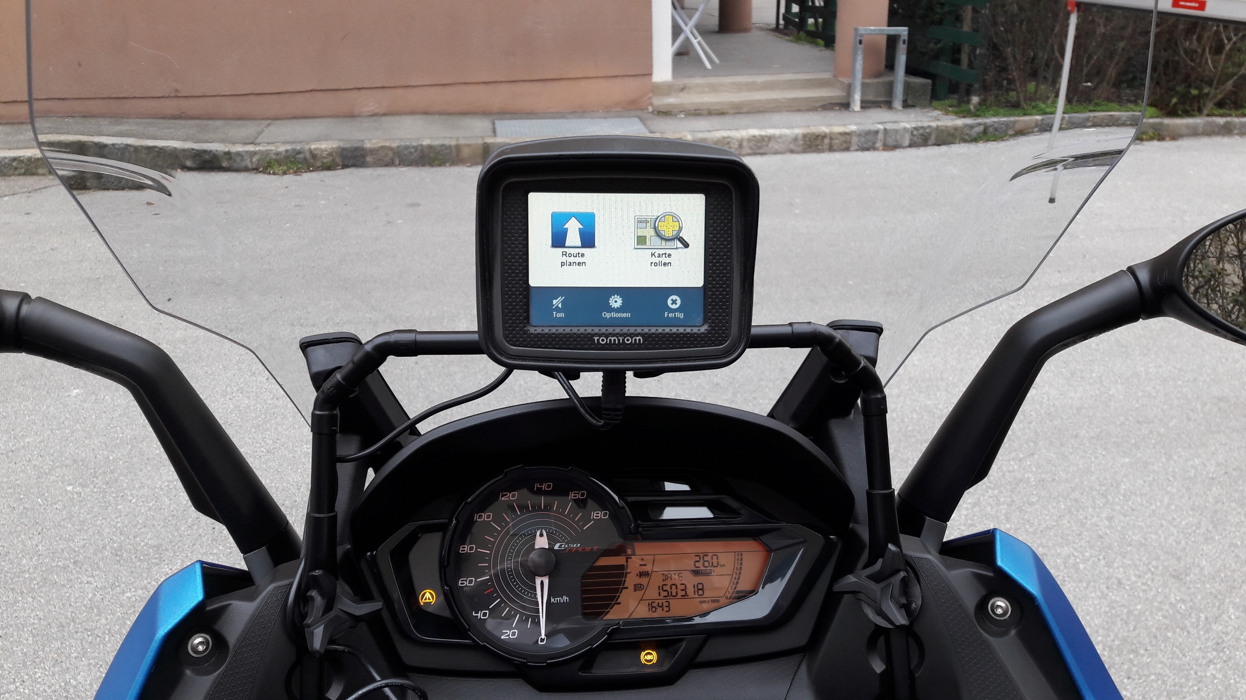

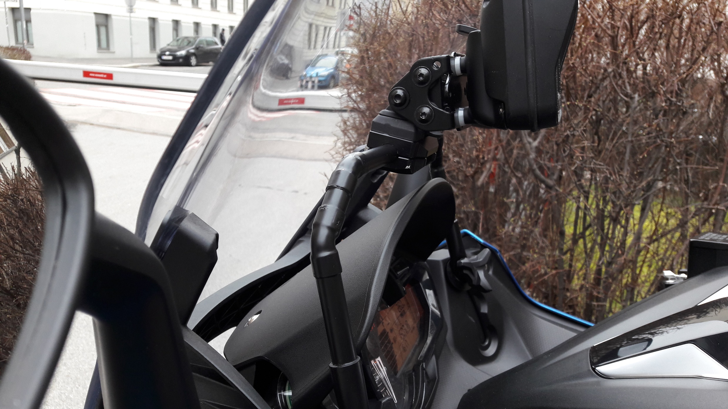

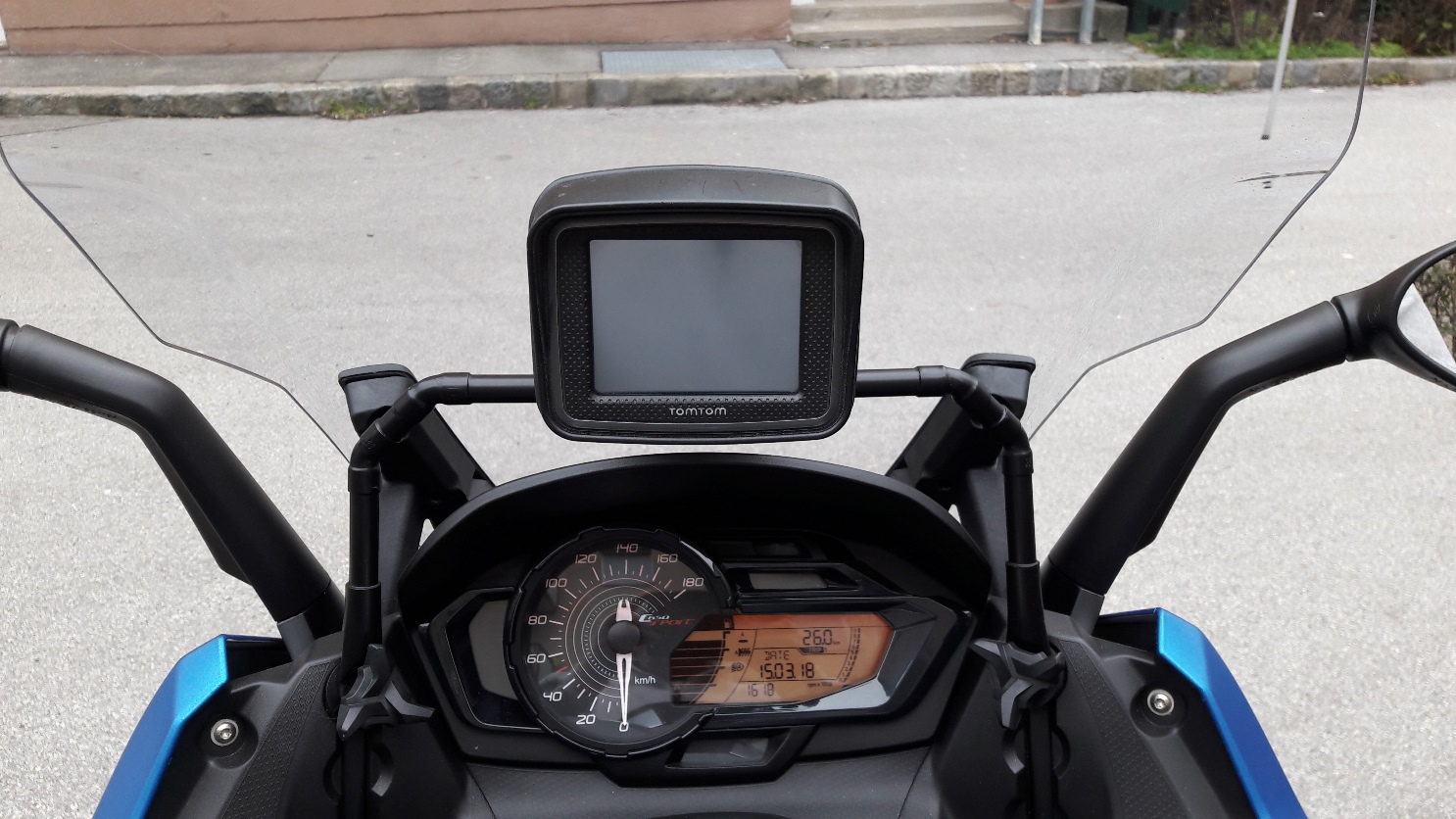

So schaut´s aus wenn es am Roller montiert ist.
Das Kabel für den Saft wird noch ordentlich verlegt und mit einen Ein-Aus Schalter versehen.
Ich finde es ist eine passable Lösung die halbwegs gut ausschaut.
Ich würde mich über ein Feedback freuen, egal ob + oder -.
Grüße aus Wien

Genau da muss ein Navi hin.
Gibt es am GT auch eine Möglichkeit das so zu befestigen?

Hallo BMWler.
Ich finde es schaut gut aus.
Aber funktioniert das auch wenn die Scheibe nach unten oder in die Mitte verstellt wird?
Die Bilder zeigen die Scheibe in der obersten Stellung, wenn ich richtig sehe.

Peterle hat geschrieben:Hallo BMWler.
Hallo Peterle
Die Frage ist berechtigt nur für mich hat sie sich nicht gestellt da ich immer die Scheibe ganz oben habe.
Grüße aus Wien

Wenn du dein Windschild händisch mit den Rändelschrauben verstellen kannst, dann würde das auch bei dir funktionieren.

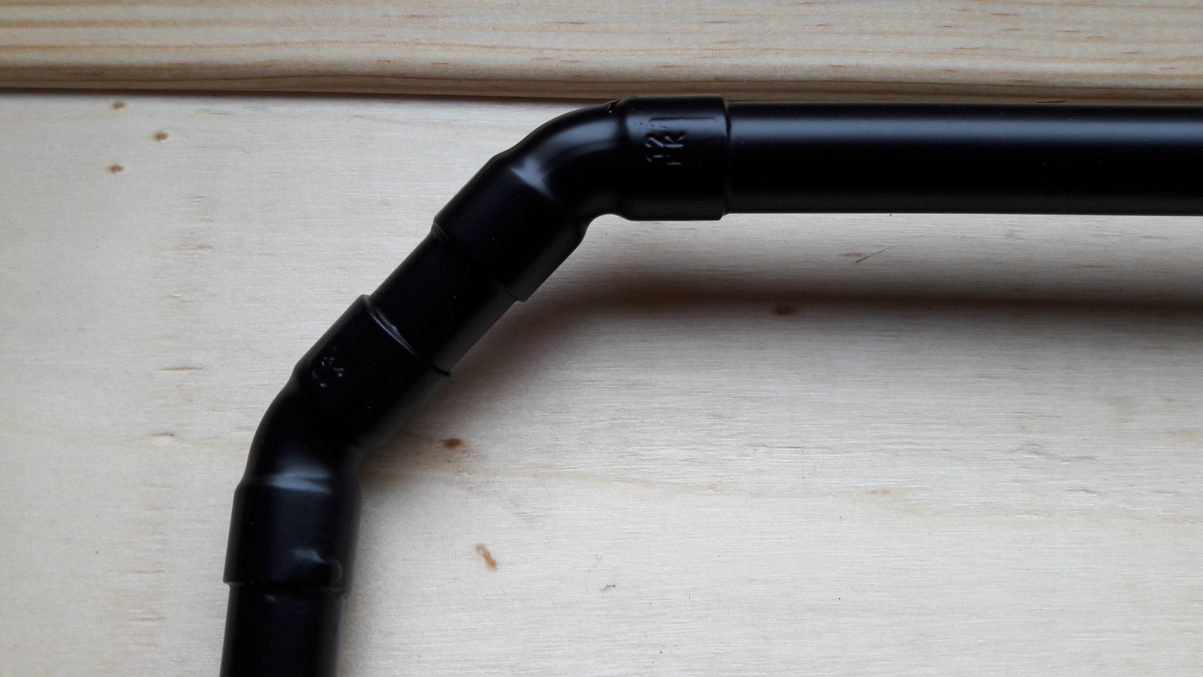

Die Idee ist gut und auch die Umsetzung. Was mir nicht so gefällt, ist dieses Ineinanderstecken von Rohren und Bögen mit den vielen Absätzen.
Aber wer hat schon eine Rohrbiegemaschine.
Mein Bio-Lehrer in der Sexta hätte dir ein + - verpasst.

Es sieht nicht schlecht aus, aber mein Geschmack ist es nicht.
Ich finde den Platz in der Mitte vom Lenkrad nicht schlecht.
Von mir bekommst Du auch ein +

Schöne Arbeit, aber mich würde das so mitten im Sichfeld stören. Außerdem muss man weit vorlangen zum Bedienen. Ich kann gut mit der originalen Halterung in der Mitte leben. Dank Sprachansage muss man da ja auch nur sehr selten drauf sehen.
