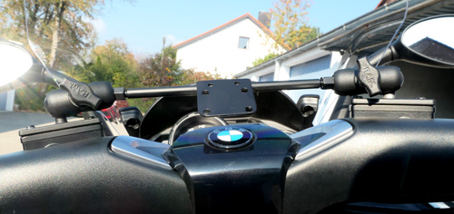

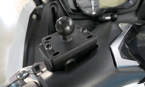

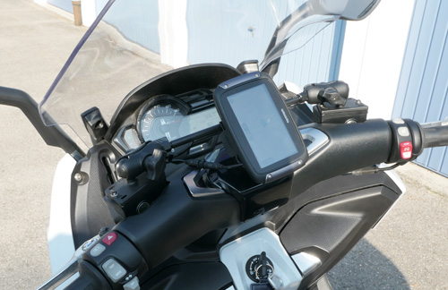

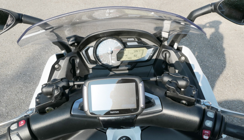

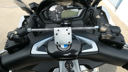

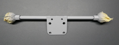

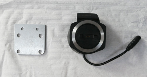

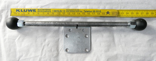

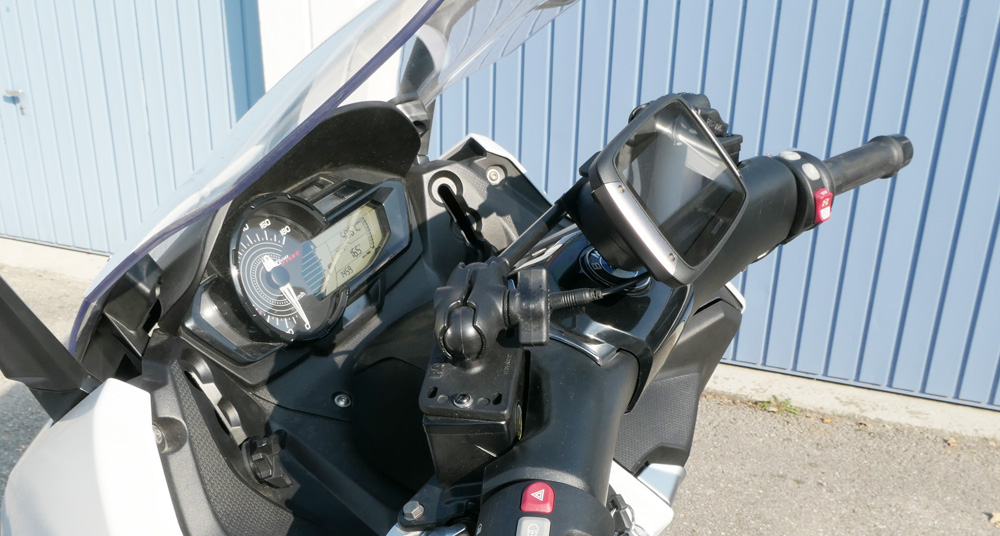

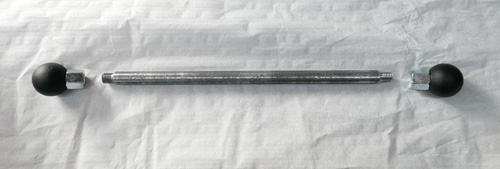

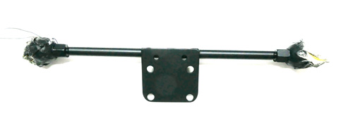

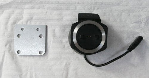

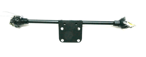

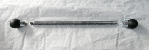

ich habe mir eine megastabile Halterung für meine C650 gebaut :
Teile:
- 2 Ram Mount Halter für die Bremsflüssigkeitsbehäter
- 2 Ram Mount Arme 60mm
- 2 Ram Mount Kugel mit M8 Innengewinde
- Rundstahl mit 10mm Durchmesser
- Haftgrund und schwarze Auspuff-Farbe Matt
Bauanleitung:
Zuerst die Ram Mount Halter auf die Bremsflüssigkeitsbehäter schrauben, dann
a) Rundstahl auf 250mm ablängen
b) an jeder Seite 12mm Lönge auf 8mm abdrehen und M8 Gewinde schneiden
c) Blechplatte 50mmx70mm schneiden und 4 Löcher für die TomTom Halterung bohren
d) Blechplatte mittig an den Rundstahl schweissen (punkten)
e) Ram Mount Kugeln mit Locktite anschrauben und sichern
f) Gestäge grundieren und lackieren
Anmontieren und über die Stabilität freuen :) . Den Rest zeigen die Bilder

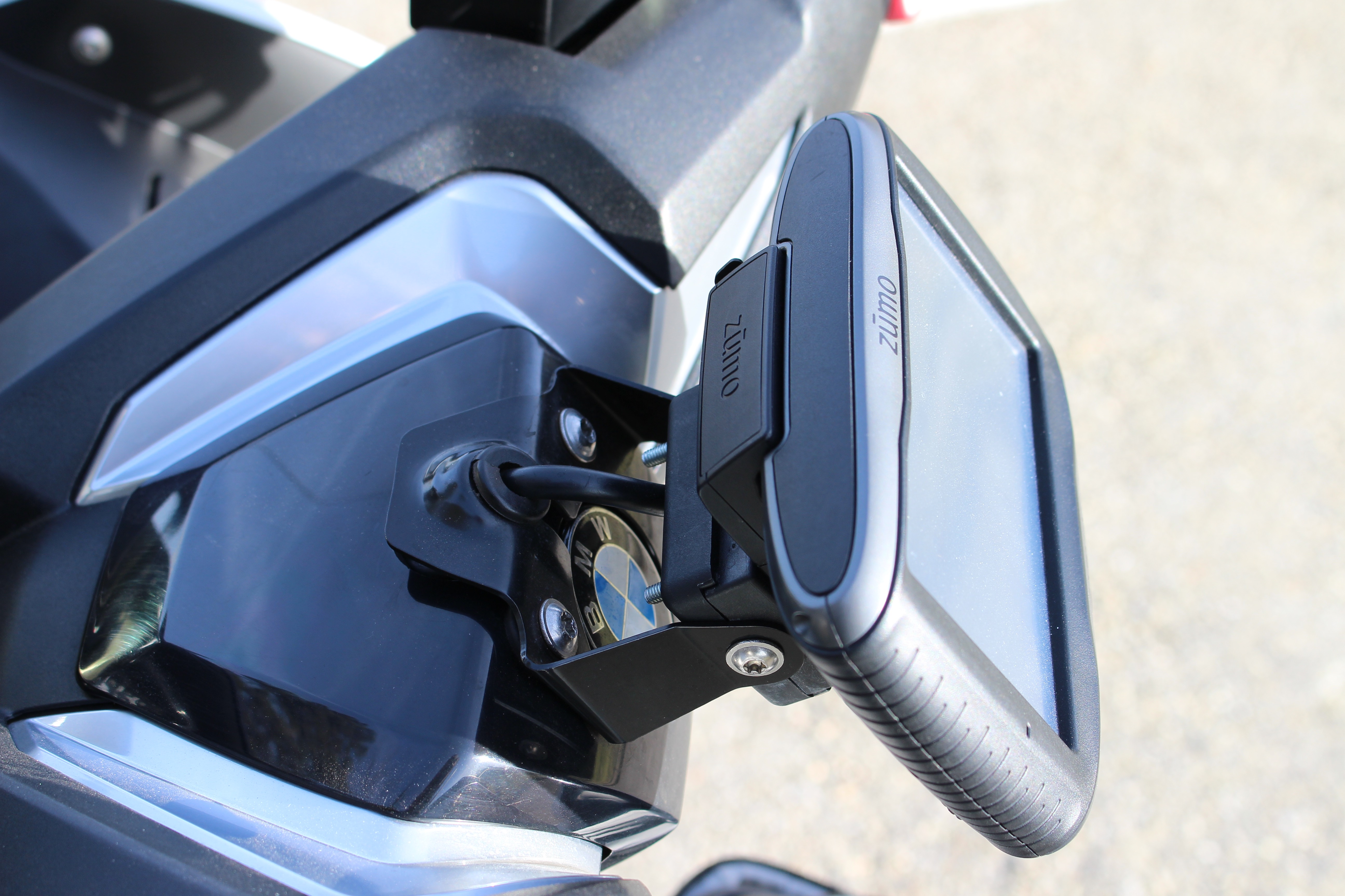

Re: 650Sport mit Tomtom 410 & Ram Mount Teil 1
Beitrag von Dolderbaron » Fr 19. Okt 2018, 20:43
Geil umgesetzt, bin aber eher vom Original überzeugt.
ThumbUP winkG
Beitrag von Benno » Fr 19. Okt 2018, 22:00
Selbst gebaut ist immer gut, aber ich hätte da auch eher zum originalen Halter gegriffen.

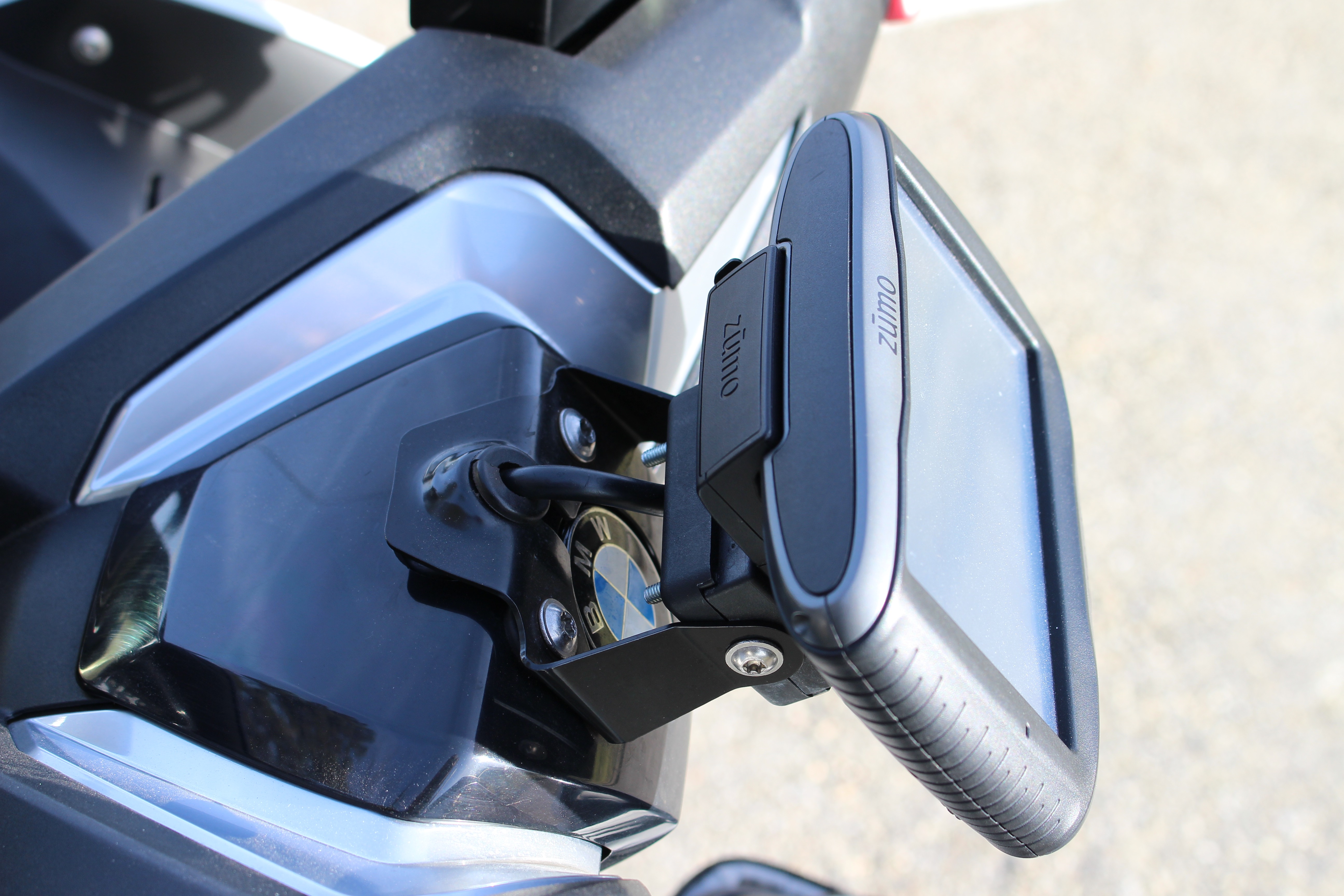

Wie sieht denn die Originalhalterung für den C650 Sport aus ??
Beitrag von Dolderbaron » So 21. Okt 2018, 19:47
loessi hat geschrieben:Wie sieht denn die Originalhalterung für den C650 Sport aus ??
Sieh Dir den Link an.
https://www.leebmann24.de/bmw-ersatztei ... bt=77_0820" onclick="window.open(this.href);return false;
Beitrag von Dolderbaron » So 21. Okt 2018, 19:54
So sieht sie angebaut aus.
Beiträge: 1900
Beitrag von Benno » So 21. Okt 2018, 21:15
Und hier auch für den 650 Sport:
https://www.leebmann24.de/bmw-ersatztei ... bt=77_0819" onclick="window.open(this.href);return false;
loessi
Beitrag von loessi » Di 23. Okt 2018, 12:13
Danke Euch für die Information und Bilder :)
Das heisst, dass das Navi auf dem Plastikteil sitzt, und das
Plastikteil angebohrt werden muss.
