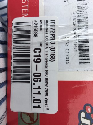

ich habe eine JCosta erstanden, Modell IT672POo. Soll laut Homepage für meinen 2016 BJ C 650 Sport passen. Auf dem Teil steht aber C600 / 650 GT `15 .
Auf der Homepage von JCosta gibt es das Modell nicht, Anfragen beantworten die nicht und der Händler hat sich auch nicht auf meine Mail gemeldet., Bevor ich in die Werkstatt fahre oder dat Teil zurücksende, weis jemand ob sie passt, Danke. arg

Also , ich habe selber die 6772PRO drin und diese ist für das Modell ab 2016.
Siehe Bild.
Es steht zwar BMW 600 drauf ist aber nicht richtig, die 671 mit 18 g ist für das alte Modell.
Die neue hat auch weisse Gewichte und die alte blaue!
Die hat 22 g Gewichte drin und bitte ohne Fett verbauen.
