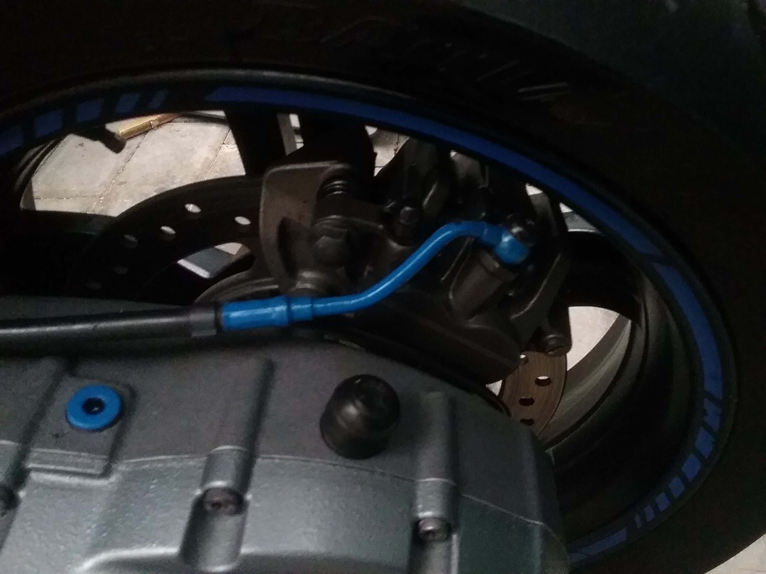

Heute mahl die Bremsleitungen inspektion gemacht betreff den Ruckruf
Vorne alles noch ThumbUP
Hinten aber :o
nogo
C650Gt 2014 7800km steht immer aussen
Ist dass noch ein Garantiefall :roll: oder wass soll ich jetz tun :?:

Huch, sowas hab ich ja noch nie gesehen, echt üble Qualität, damit würde ich mal einen BMW Händler konfrontieren. Ansonsten musst du das Stückle wohl tauschen.

Die galvanische Verzinkung ist abgewittert und das Metall ist von Rost überzogen.
Kein Wunder, wenn der Roller 5 Jahre lang draußen stand..
Mach die Metallteile sauber und Farbe drauf.
