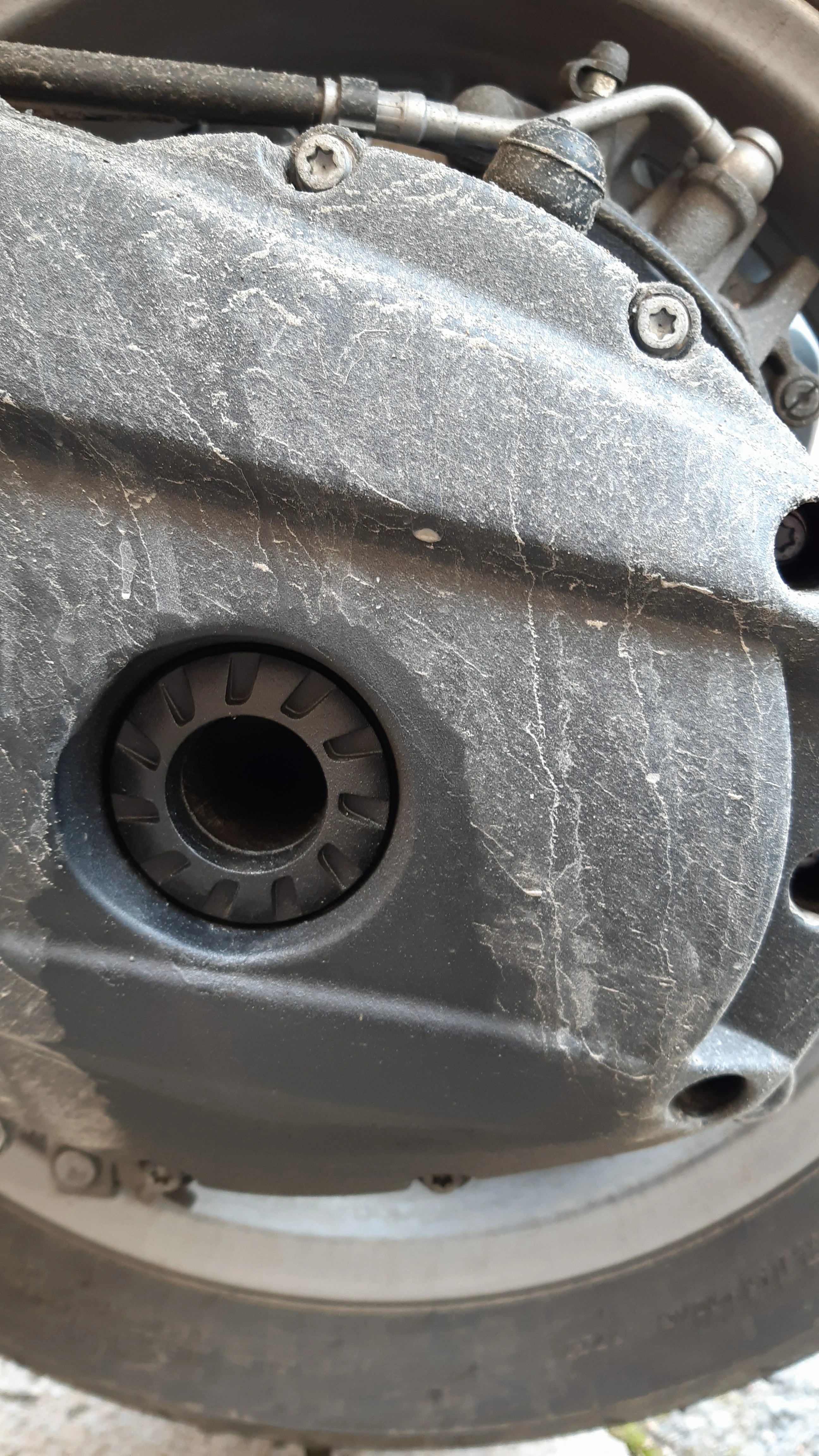

nach ca. 12000 unbeschwerten km mit meinem C650GT habe ich heute nach einer WE-Tour bei schlechtem Wetter, dies "Ölspur" an der Hohlachse entdeckt.
Sieht man durch den Dreck jetzt recht gut, vielleicht war sie auch schon länger - da Roller sauber aber unbemerkt. Siehe Bild.
habe noch Garantie.
Hat das Problem schon mal jemand gehabt und wie aufwendig ist die Sache.
ich gehe ja davon aus, das das eine Garantileistung ist!

Ja da ist der Simmering im Deckel defekt.
Öl ablassen(nicht das Motoröl)
Deckel abschrauben und dann den Simmering im Deckel erneuern.

Wenn Garantie dann ab zum Händler.
Das wechseln ist kein Problem.

Nur eine kleine Frage: Wackelt das Hinterrad?

eben probiert - NEIN.......

Das hatte ich auch einmal, Garantie und ab zu Werkstatt.

habe Roller von Rep. zurück - alles soweit i.O.
ABER:
das Öl (0,5 l für 22,28€) muß ich bezahlen - übernimmt BMW nicht lt. Händler ???
ABER:
ist das so??
Michael
