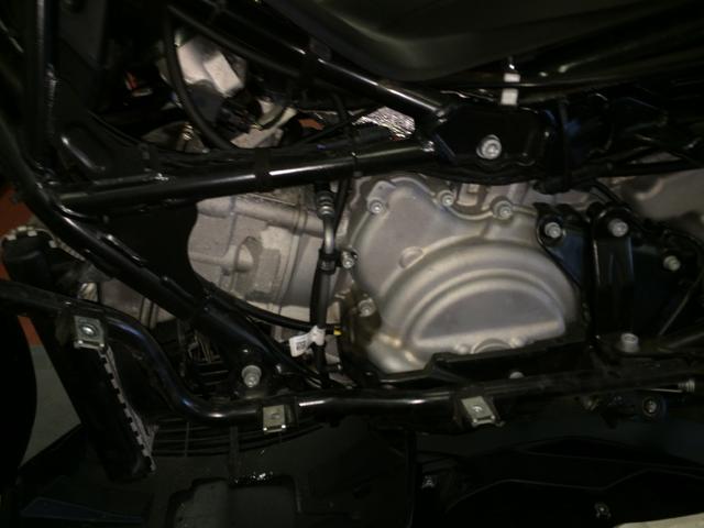

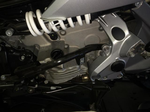

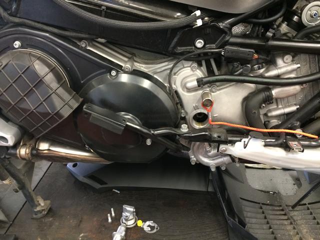

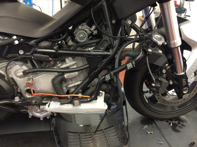

Beitrag von Benno » Mo 7. Sep 2020, 10:04
Mal unters Röckchen geschaut:

Beitrag von Quibodi » Mo 7. Sep 2020, 13:03
ThumbUP danke euch, sowas hatte ich gesucht.
Man fühlt sich doch irgendwie wohler, wenn man weiß, wie es "unter dem Röckchen" aussieht.
Ich hoffe, das wird jetzt nicht falsch verstanden :lol:

Re: Zeichnung C 650 GT
Beitrag von Romiman » Di 8. Sep 2020, 20:07
Hier ist auch schön zu sehen, das der Motor mitnichten "hinten", sonder sogar eher vorn sitzt. Am Mitteltunnel, kurz hinter den vorderen Trittbrettern, sind so runde Hervorhebungen im schwarzen Plastik. Da sitzt das Kurbelgehäuse hinter, die Zylinder gehen von da nach vorn (und leicht nach oben).
