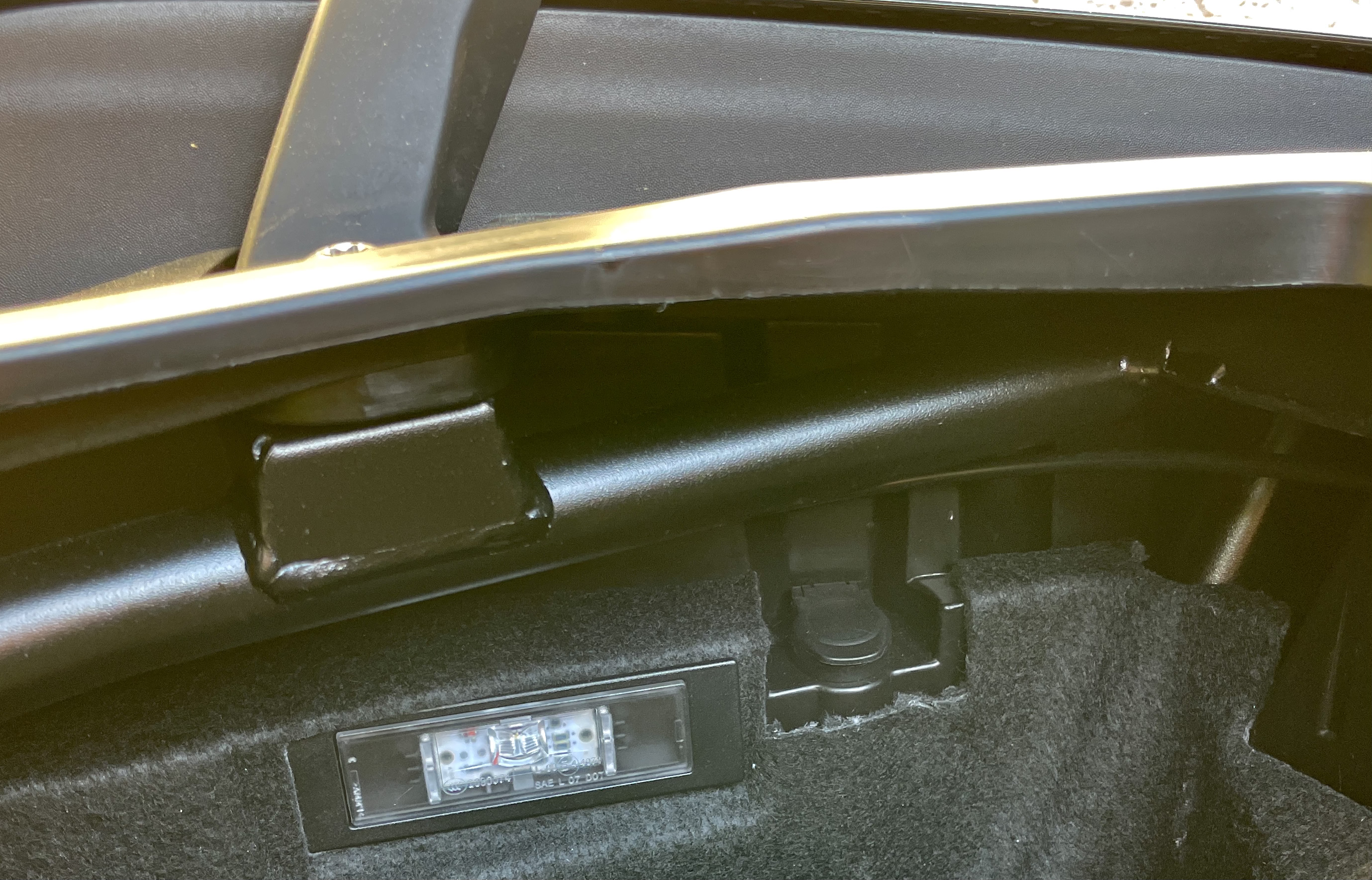

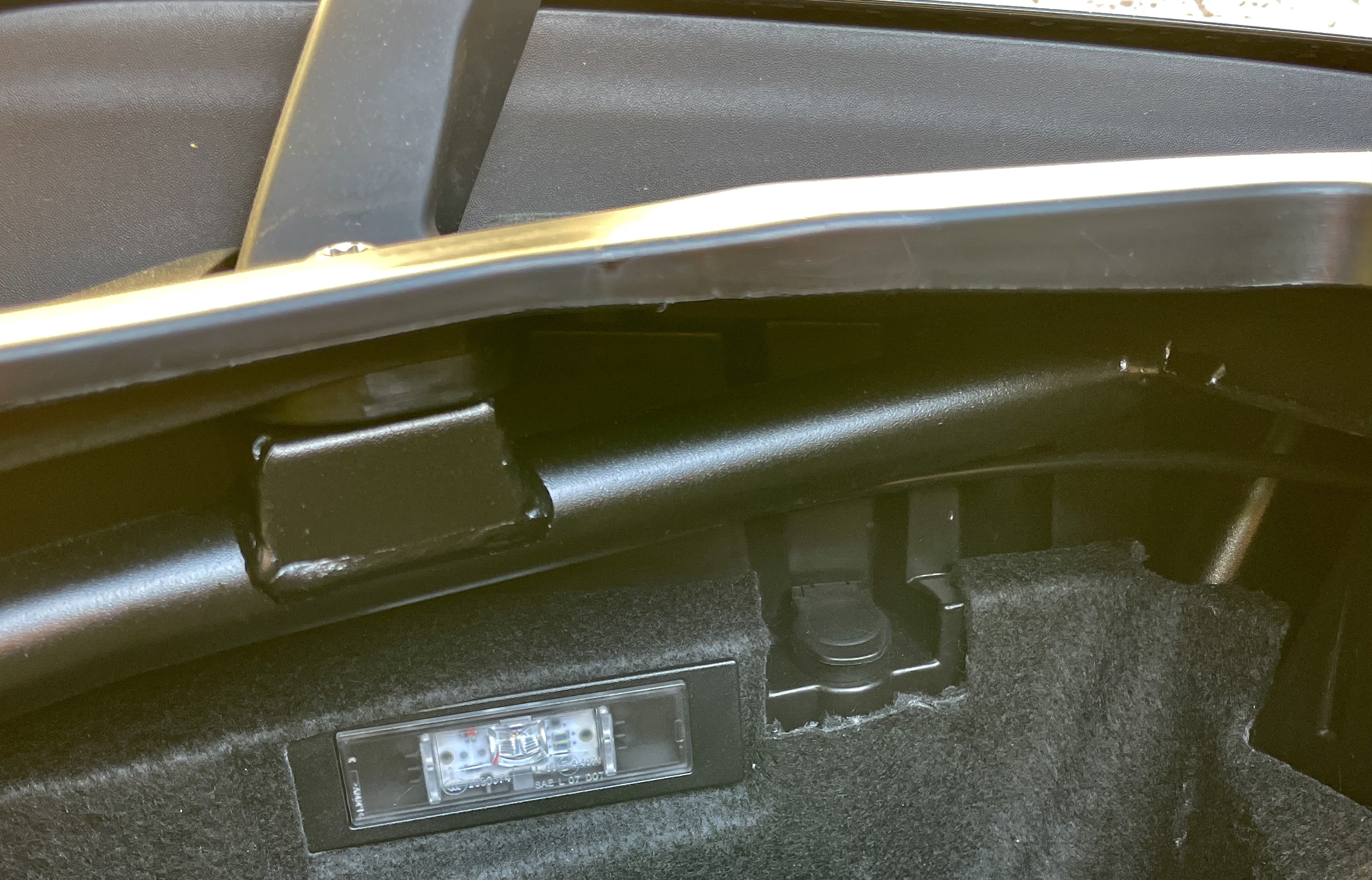

Beitrag von Satelismax » Mo 31. Mai 2021, 07:35
Wie Benno sagt: linkes Staufach. Ich habe den Verschlußstopfen abgenommen, dass man es besser sieht.

Beitrag von Ralph » Mo 31. Mai 2021, 18:48
Beschreibungen habe ich viele gefunden - hilft mir irgendwie nicht. :)
Ein Foto wäre hilfreich. Ich habe schon die Verkleidung komplett demontiert und die Kabelbäume verfolgt.

Beitrag von ronne » Mo 31. Mai 2021, 19:33
Der Stecker lag bei mir rechts am Rahmen etwas versteckt mit einer Blindkappe drauf.

Beitrag von Bärle » Mo 31. Mai 2021, 21:09
Unter der rechten hinteren Verkleidung liegt ein Stecker, der für die originale Steckdose(ca.25Euro) vorgesehen ist.
Dort wo die Steckdose eingebaut wird, ist die Stelle gekennzeichnet.

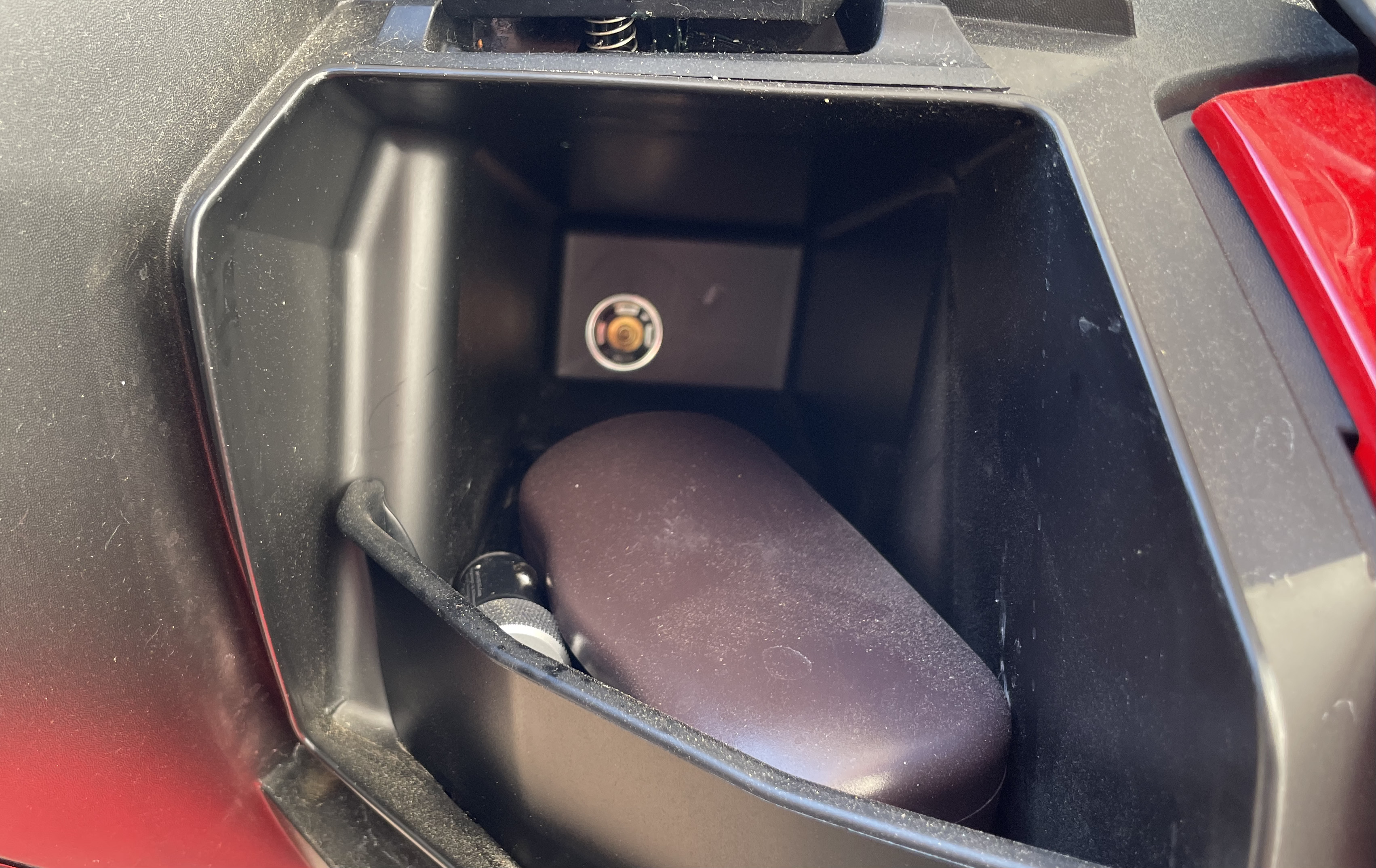

Beitrag von Satelismax » Di 1. Jun 2021, 07:21
Stimmt, sorry habe ich überlesen.
Hier ein Foto vom Helmfach mit eingebauter Steckdose bei meiner GT.

Beitrag von Ralph » Di 1. Jun 2021, 19:10
Ok, danke für die Bilder! Jetzt sollte ich das finden. ThumbUP
