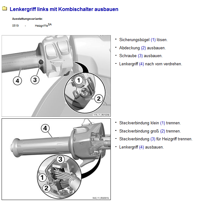

Hallo allerseits.
Habe die alte Lady nun seit einigen Tagen und bin begeistert. Die 200€ fürs Sitzbank abpolstern tuen zwar weh, aber so ist es besser.
Etwas stört mich aber... der linke Kombischalter ist zu weit gedreht...der Blinkschalter ist mir zu tief und die Lichthupe zu hoch.
Wie kann man den drehen?
Schrauben lösen und ganz vorsichtig....hab ich versucht, klappt leider nicht.
Oder war ich nur zu zimperlich?
Danke euch und allzeit gut Fahrt.

- Beiträge: 1969
Re: Kombischalter drehen.
Lenkerendgewicht links abschrauben.
Und dann gehts so weiter:
Oh vielen Dank
Da hätt ichs lange versuchen können...
