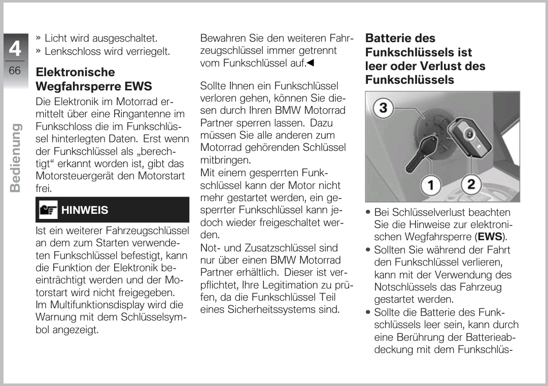

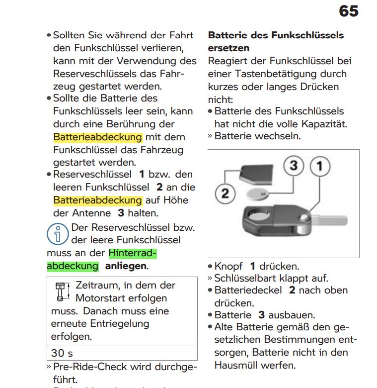

Aus der Anleitung:
Sollte die Batterie des
Funkschlüssels leer sein, kann
durch eine Berührung der
Batterieabdeckung mit dem
Funkschlüssel das Fahrzeug
gestartet werden.
Reserveschlüssel 1 bzw. den
leeren Funkschlüssel 2 an die
Batterieabdeckung auf Höhe
der Antenne 3 halten.
Der Reserveschlüssel bzw.
der leere Funkschlüssel
muss an der Hinterrad-
abdeckung anliegen
So steht das in der Anleitung, aber ich verstehe es nicht. Der Schlüssel soll an der Batterieabdeckung anliegen. Aber die ist doch vorne. Wie soll er dann an den Hinterradabdeckung anliegen.

Das ist wirklich etwas widersprüchlich.
Die eingeklammerten Zahlen hinter den Begriffen deuten ja auf Bilder hin. Sind da keine aussagekräftigen in der Anleitung?
Ich würde als erstes eine neue Batterie in den Schlüssel einsetzen und es dann ganz normal zu Öffnen probieren.

In der von Domani zitierten Anleitung muss das Wort "Batterieabdeckung" in beiden Sätzen durch "Hinterradabdeckung" ersetzt werden.

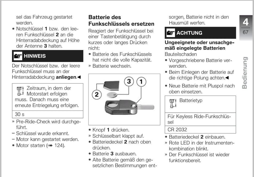

In der von Benno hinterlegten Anleitung ist das in dem Satz "Notschlüssel 1 bzw. den leeren Funkschlüssel 2 an die
Hinterradabdeckung auf Höhe der Antenne 3 halten." ja bereits passiert.

Der Reserveschlüssel bzw.der leere Funkschlüssel muss an der Batterie-Abdeckung anliegen, nur 1cm Weg geht es nicht.
Also nur ein kleiner Hinweis, das der Schlüssel anliegen muss, mit dem Schreibfehler Hinterrad.
Übersetzungsfehler China auf Deutsch

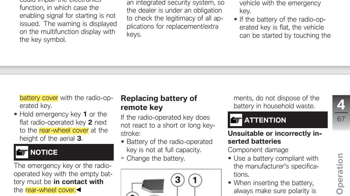

In der englische Version ist der gleiche Fehler:

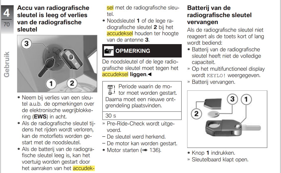

Die niederländische Version ist Fehlerfrei (accudeksel = Batterieabdeckung):
In der deutsche Version für C400GT_Euro5 hat man wenigstens 1 Satz korrigiert.
Gruß,
