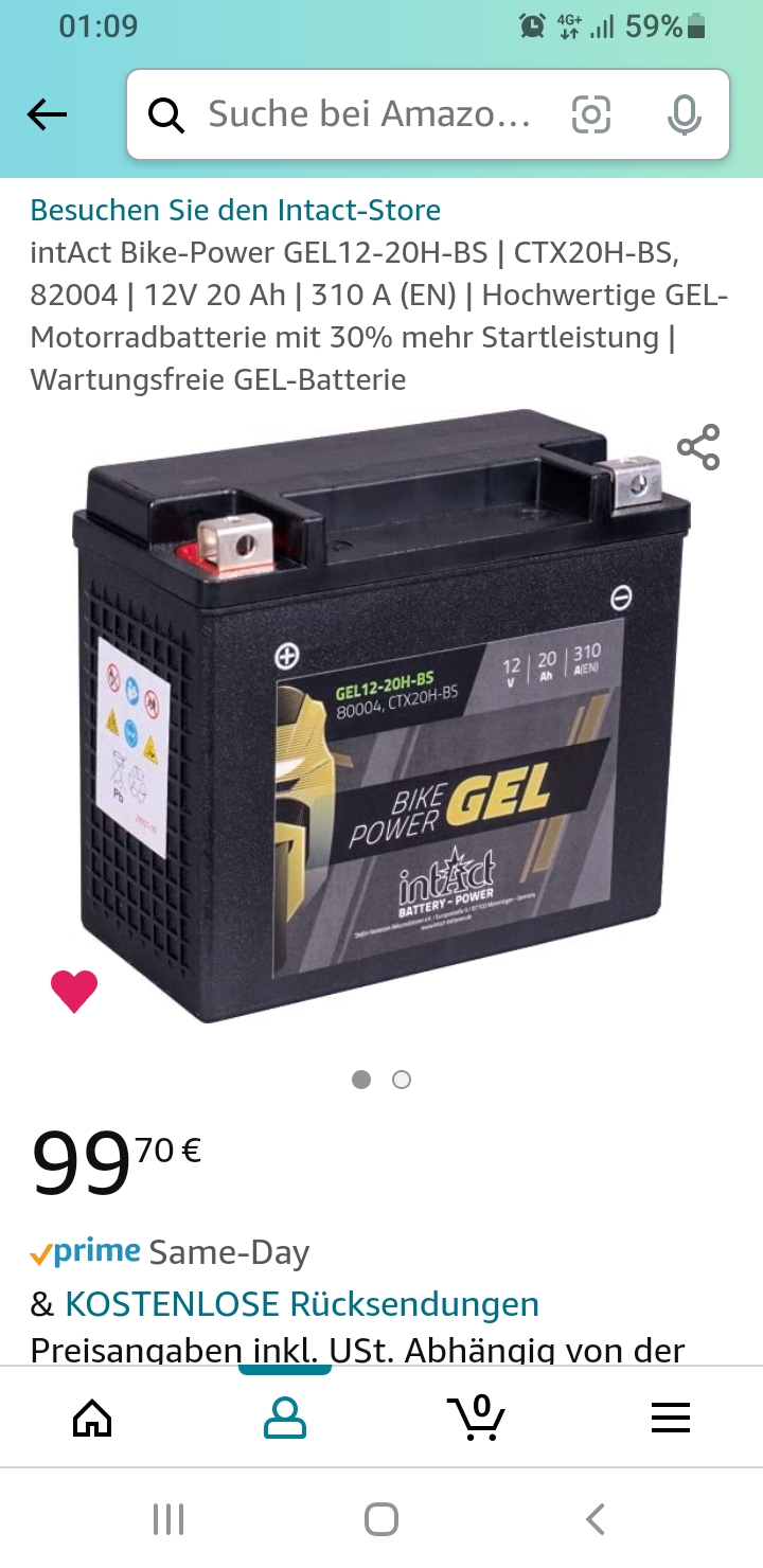

klar...gibt einige alternativen die auch günstiger sind.
meine wird auch langsam schlapp...meine neue wird die hier vom bild werden.
die intact sind ganz gut. auch in anderen rollern waren die top bisher.
gruss heiko

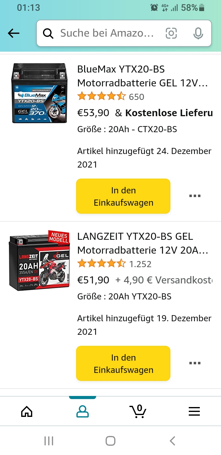

vielleicht noch was günstiges...
eine von LANGZEIT hab ich mitlerweile im auto.
