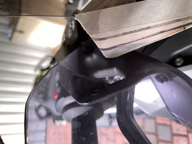

Moin,
jetzt passt es bei mir, es waren aber div. Anpassumgen notwendig.
Bei der ersten Montage war das Problem, dass bei vollen Lenkereinschlag die Spiegel an den seitlichen Ausläufern der Scheibe anschlugen.
Spontan habe ich angefangen, die Enden der Scheibe, mit Säge und Feile zu bearbeiten, zunächst nur eine Seite um die Freigängigkeit herzustellen.
In der Zeit bin ich mit der originalen Scheibe gefahren, für mich im Sommer kein Problem.
Zufällig bin ich im ausländischen C400 Forum über die Ali Scheibenverstellung gestoßen.
Diese habe ich bestellt und montiert.
Da ich schon immer mit Lenkerendenspiegel geliebäugelt habe, wurden diese auch bestellt und montiert.
Hätte ich lieber schon vorher machen sollen, da mit den Lenkerendenspiegeln ja nichts mehr anschlug. Bin ich vorher aber auch nicht drüber gestolpert.
Durch die jetzt mögliche Scheibenverstellung fühlte ich mich schon sehr wohl.
Jetzt wo die kältere Jahreszeit beginnt, werde ich die WRS Scheibe vollenden und montieren.
Mir ging es in erster Line dadrum den kalten Fahrtwind vom Oberkörper zu bekommen.
Wenn's passt sollte ich dieses WE fertig werden, Bericht folgt.

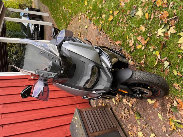

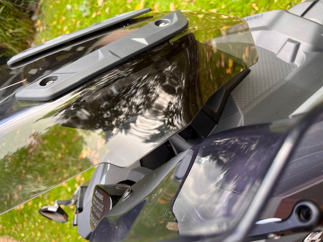

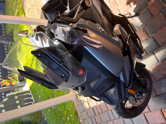

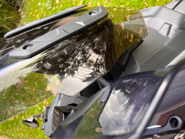

Moin,
ich bin aber auch tütelig Es waren nicht die Spiegelarme, sondern die Handprotektoren.
Naja, jetzt ist fertig.
Hier noch ein paar Bilder vorher/ nachher
  Es waren nicht die Spiegelarme, sondern die Handprotektoren.Naja, jetzt ist fertig.
