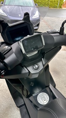

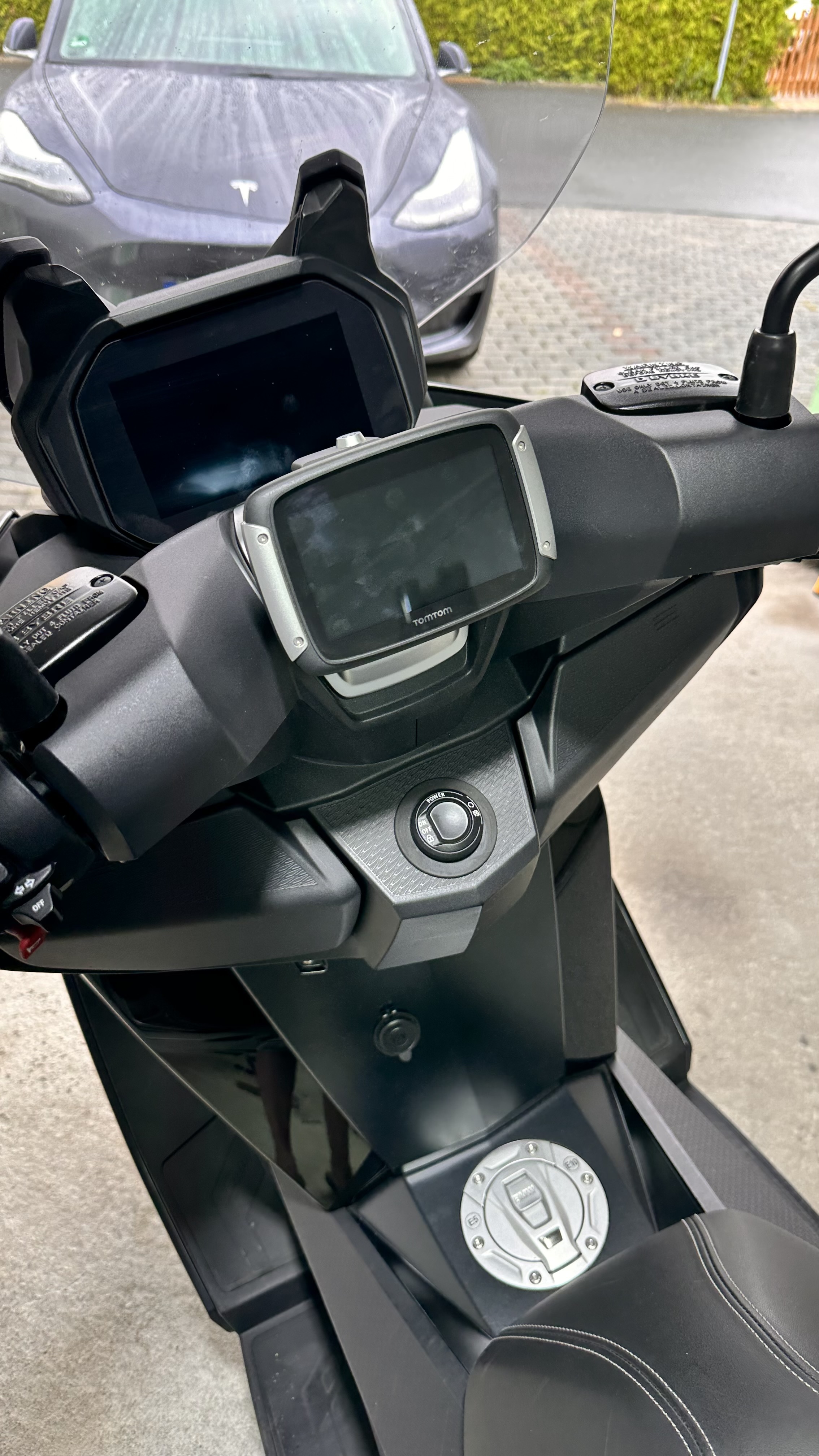

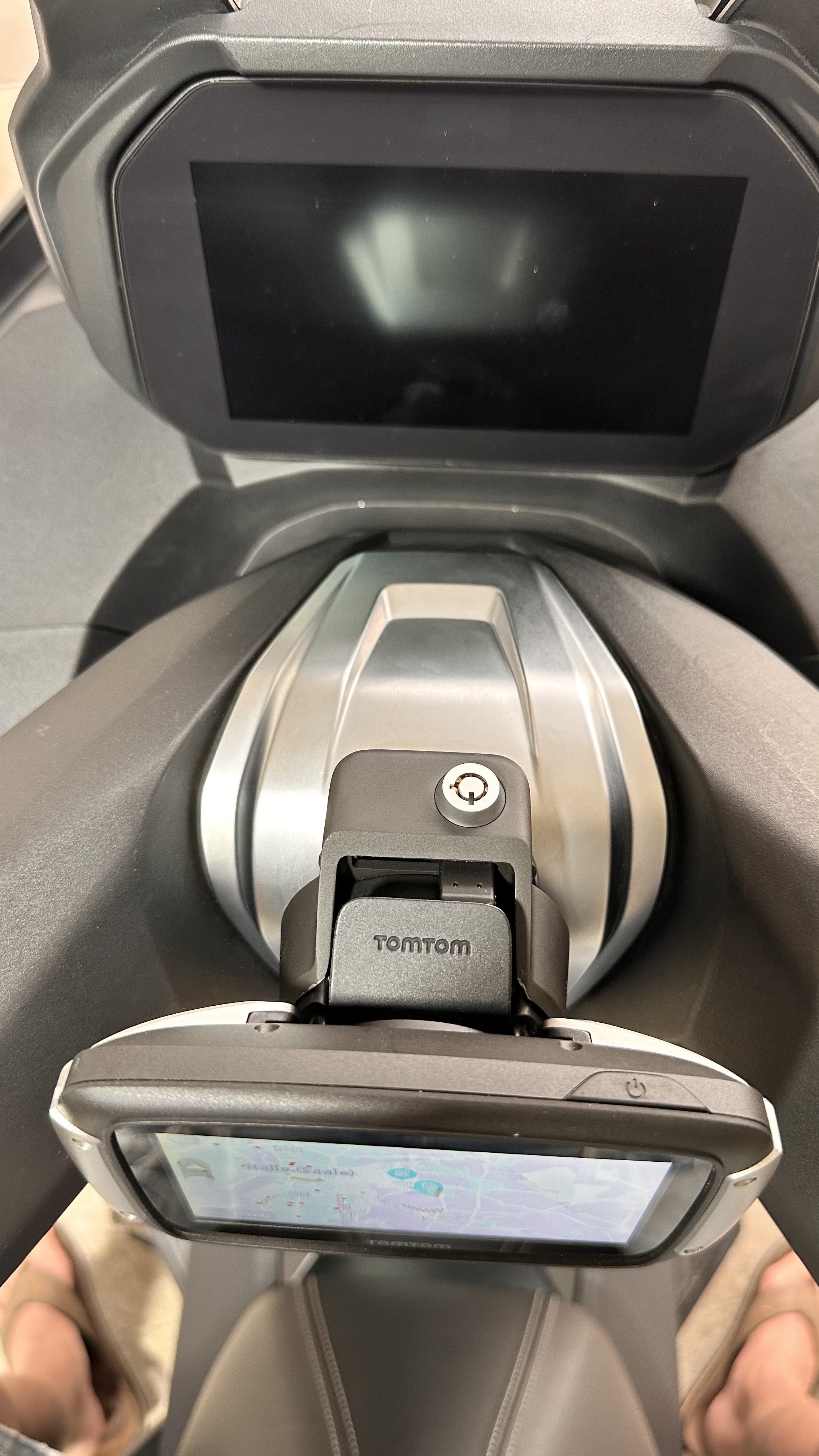

Mein TomTom Rider 40 angebaut.
Stecker unter der Abdeckung genutzt.
4 Löcher in die Abdeckung gebohrt.
Halter von hinten angeschraubt.
Hält prima.
Großes Loch in der Mitte gebohrt.
Das Stromkabel durchgesteckt. Fertig.
Ich finde es top.

Ist das mit der Originalhalterung verbaut?

Nein ist einfach draufgeschraubt.
(4Schrauben)

Ist das nicht während der Fahrt zu wackelig?

Nein. Wackelt nichts. Ist doch mit der Lenkerabdeckung verschraubt.

und diese ist mit 2 Clips oben befestigt. Unten nur eingehakt.
Alles nur um ein paar Euro für die original Navi Befestigung zu sparen?
Wenn du der Befestigung vertraust ist es ok.

Hält Super fest.
Jedenfalls die letzten 700km.
Die Metallspangen halten extrem gut.
Zur Info ! Sitzen übrigens unten.
Die Orginal Halterung von BMW sieht einfach nur Sch…. aus.
Das war für mich die schickste Lösung.
Übrigens nicht um 80€ für die Orginale zu sparen.
Aber muss jeder selbst entscheiden.
Ich verurteile keinen für seine Entscheidung.
