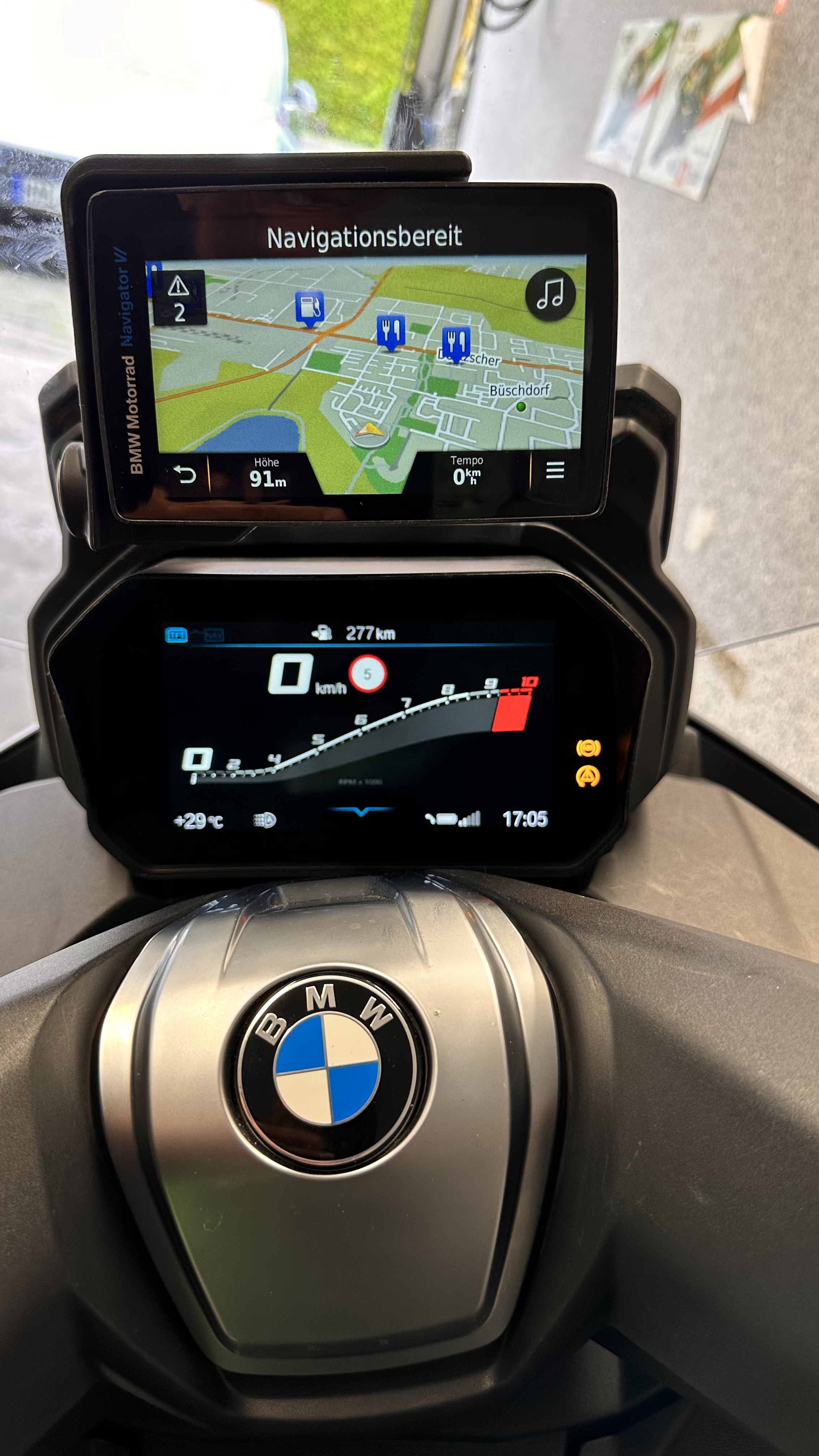

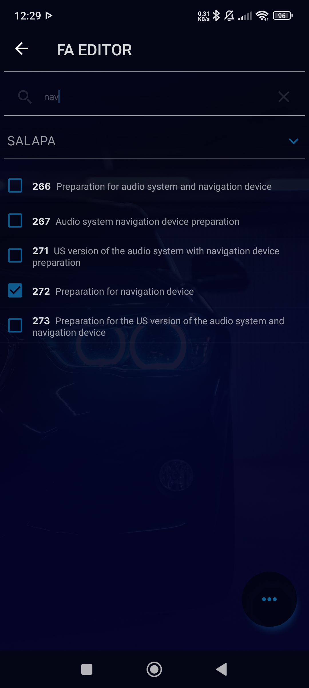

Ich habe den Navigator 6 mit BMW Halter über das TFT gehängt.
Strom gab es von dem Stecker unter der Lenkerabdeckung.
Ich wollte das Navi mit dem Scrollrad am Lenker bedienen.
Ging nicht.
Nach viel lesen einer der es geschafft hatte.

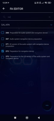

Ich habe die 272 Preparation for navigation device codiert.
Es läuft ohne Probleme.
Also der C400GT kann.
Umschalten zwischen Navi und TFT. Alles perfekt.
Zoomen
Top
Dann geht auch Handy Cradle
Fotos folgen.

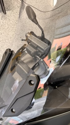

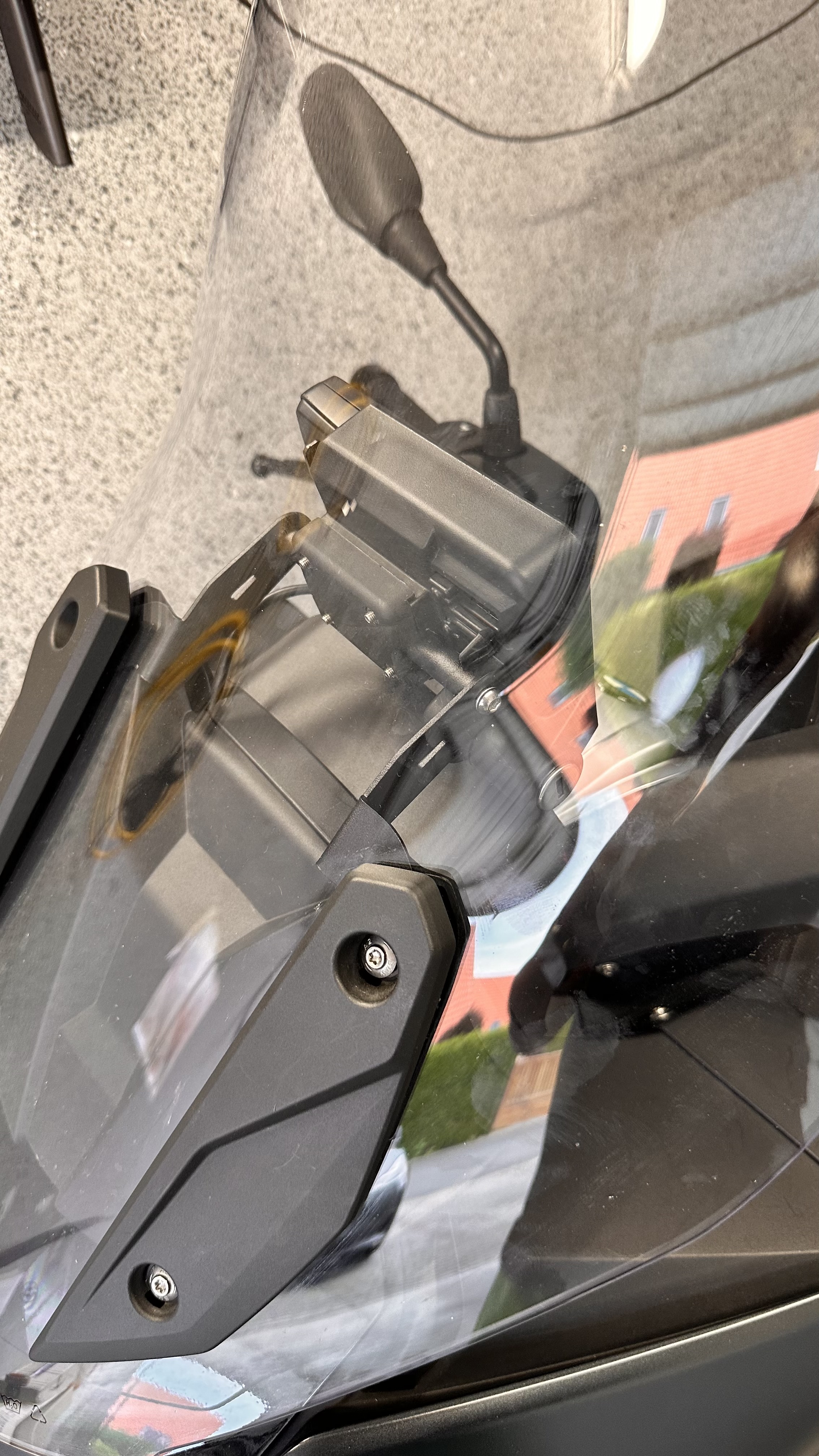

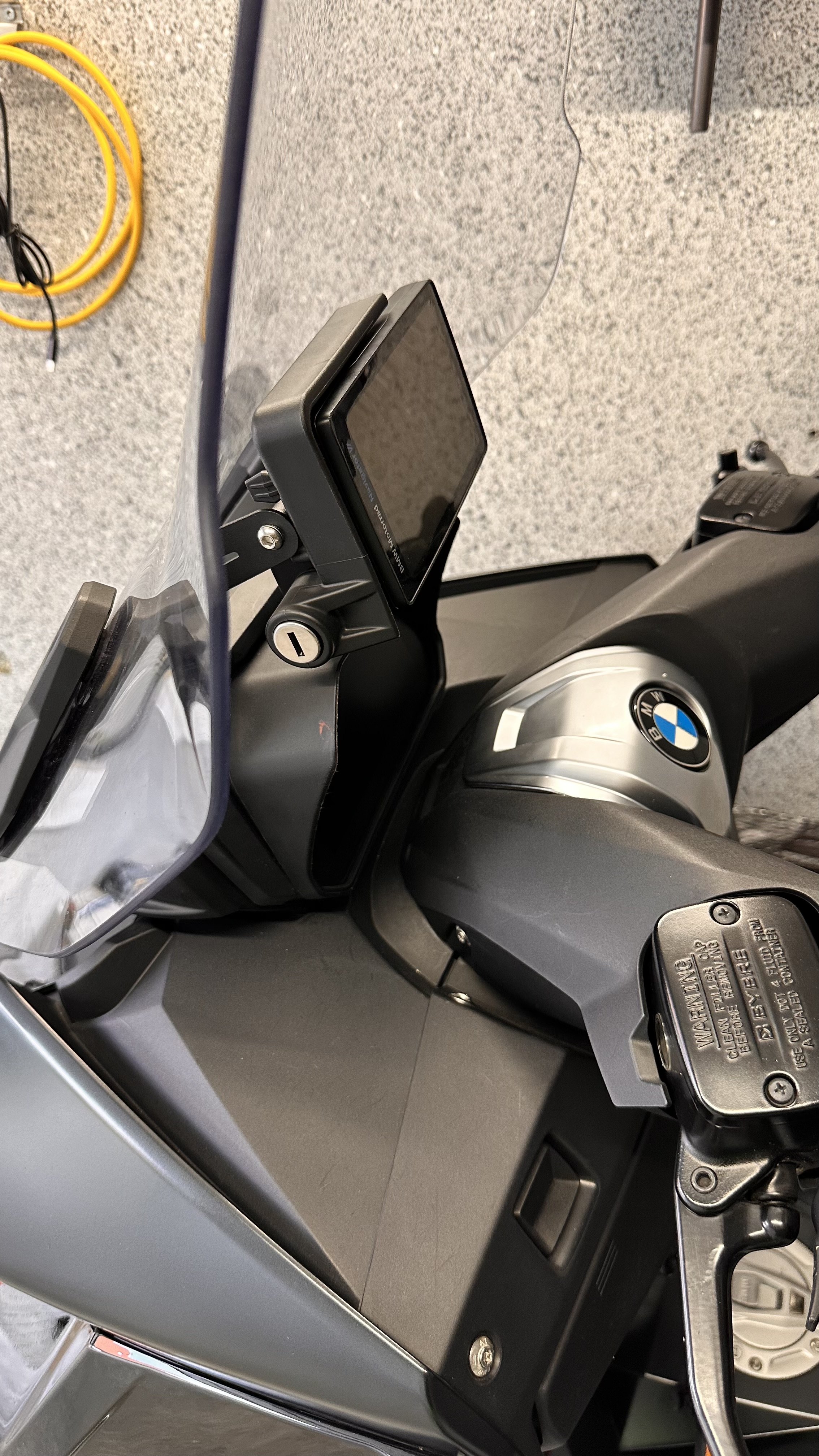

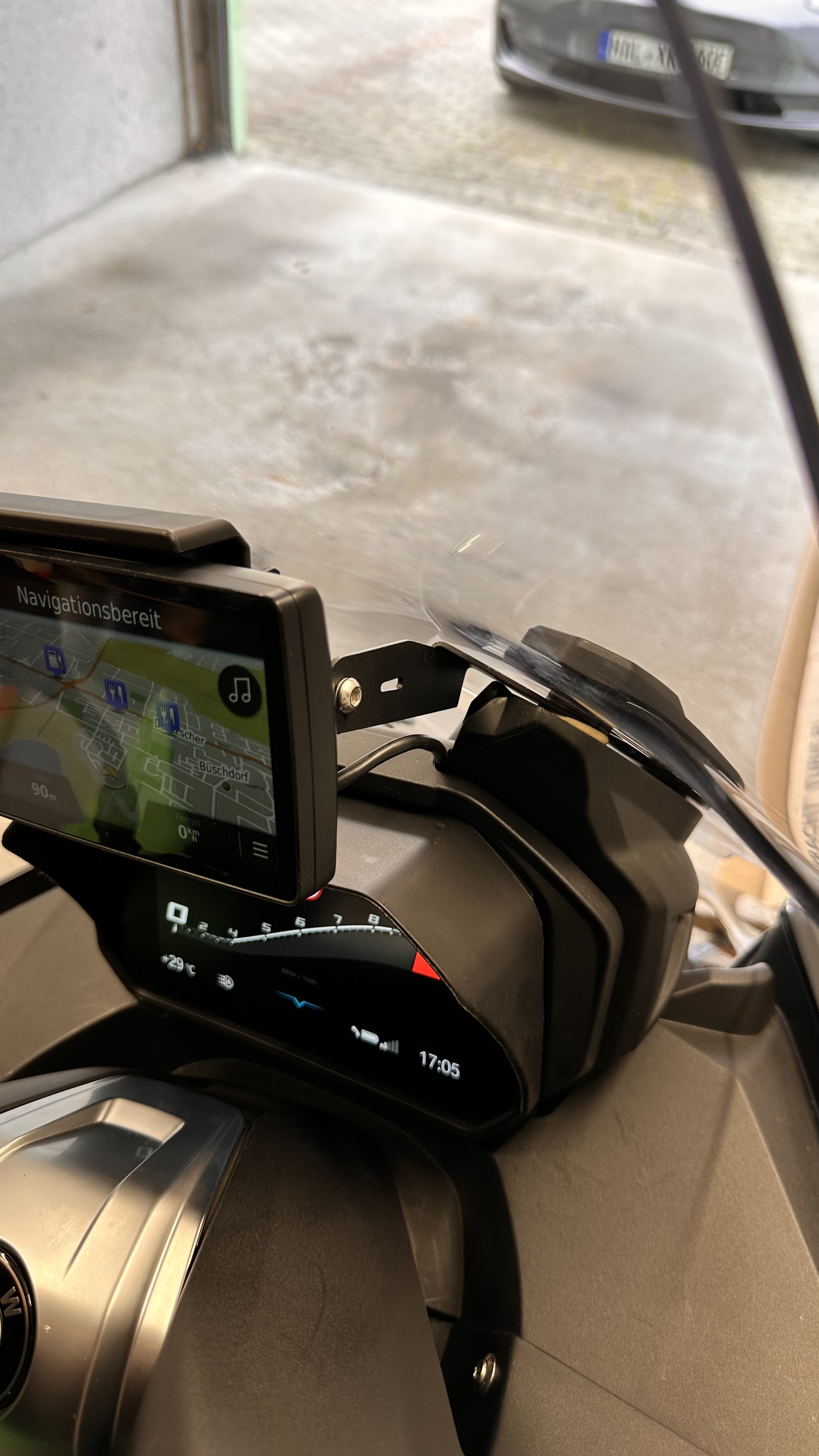

So. Alles montiert. Habe mich für einen Halter von Ali entschieden. Schraubenlack hält bombenfest.
Kein verdrehen.
Re: C400GT Navigator und Bedienrad geht
Mit Bimmer Utility geht es freizuschalten.350ccm hat geschrieben: ↑Di 25. Jun 2024, 10:35Hat dein 400er das Connectivity Paket also das TFT Display?
Mein C400GT ist Produktionsdatum 06.12.2019 und hat in der Austattungs-/Verbauliste ab Werk keine SA 272 aufgeführt.
Connectivity Paket mit Navi ab Werk ist verbaut. Das Anschlusskabel unter der Lenkerabdeckung ist jedoch vorhanden.
Montiert habe ich aber nur das Connected Ride Cradle und kein Navigator. Beides soll sich über das Drehrad ja bedienen lassen.
Dazu muss die SA272 freischalten aber wo nix ist da kann man auch nix freischalten![]()
Irgendwie habe ich den Eindruck das man selbst bei BMW nicht wirklich weiß was sie tun und dem Kunden jeder was anderes erzählt?
Werde mal mit einem anderen Lesegerät prüfen ob die SA272 nicht doch irgendwo versteckt ist. Der BMW Tester zeigt diese bei meinem auf jeden Fall nicht an, habe ich selbst gesehen.
Habe auch einen 2019 und habe es selbst freigeschaltet.
Funktioniert top.

Wer kann mir sagen wie ich das Kabel vom Navihalter so durchbekomme.
Danke!
