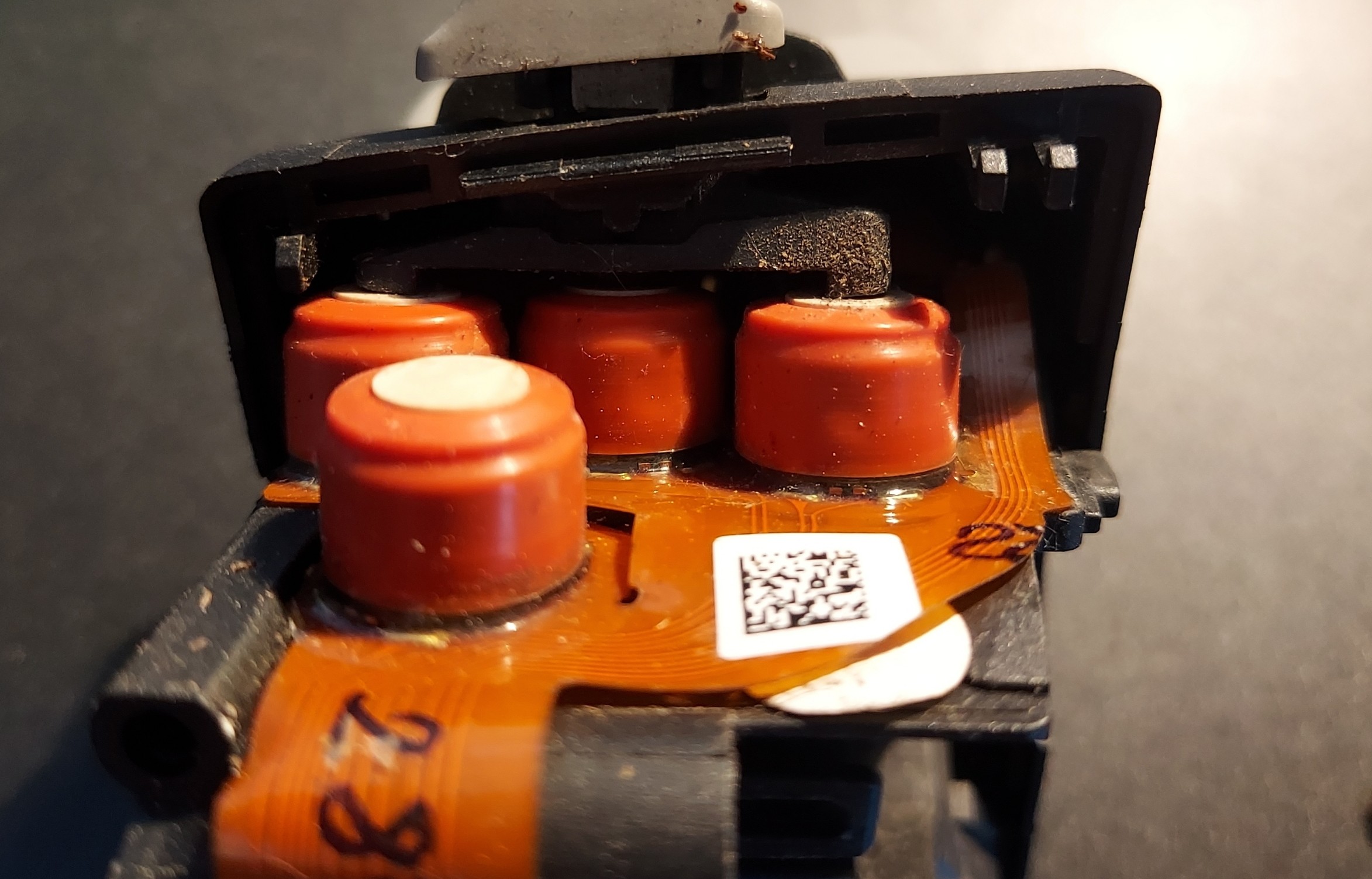

Soweit so gut, aber jetzt habe ich festgestellt, das mein linker blinker nicht geht! Zu bemerken ist, das der rechte Blinker funktioniert und auch der Warnblinker. Kann mir jemand dazu einen Hinweis geben was das sein könnte?

Bezüglich Blinker würde ich mal den Blinkerschalter kontrollieren.
Wenn der Warnblinker funktioniert ist Birne und Kabel wohl OK.

Bei mir war es der linke Lenkerschalter.

Bei mir war beim fast neuen 650er GT das gleiche Problem.
Da war der Blinker-Schalter kaputt und es musste die ganze Einheit getauscht werden.
Zum Glück auf Garantie. Könnte also in der BMW-Werkstatt leider recht teuer werden.

Willkommen hier im Forum. Dein Problem kann nur im Schalter liegen. Eventuell mal die Kontakte abkratzen oder polieren. Oder einfach einen neuen Schalter montieren.

„Einfach“ gibt es als Ersatzteil nicht. Die komplette Einheit ca. 250 Euro.Dreimalschwarz hat geschrieben: ↑So 28. Jul 2024, 20:09Servus Peter ,

Abkratzen ist da auch nicht möglich. Das sind Folienschalter.
Die Reparatur hat insgesamt etwa 280 Euro gekostet.

ja durch meine Kontrolle ist eindeutig der Schalter links defekt! (C600 Sport)

habe soeben Kontaktspray in den Schalter gesprüht. Jetzt geht er wieder! (fragt sich nur wie lange)
