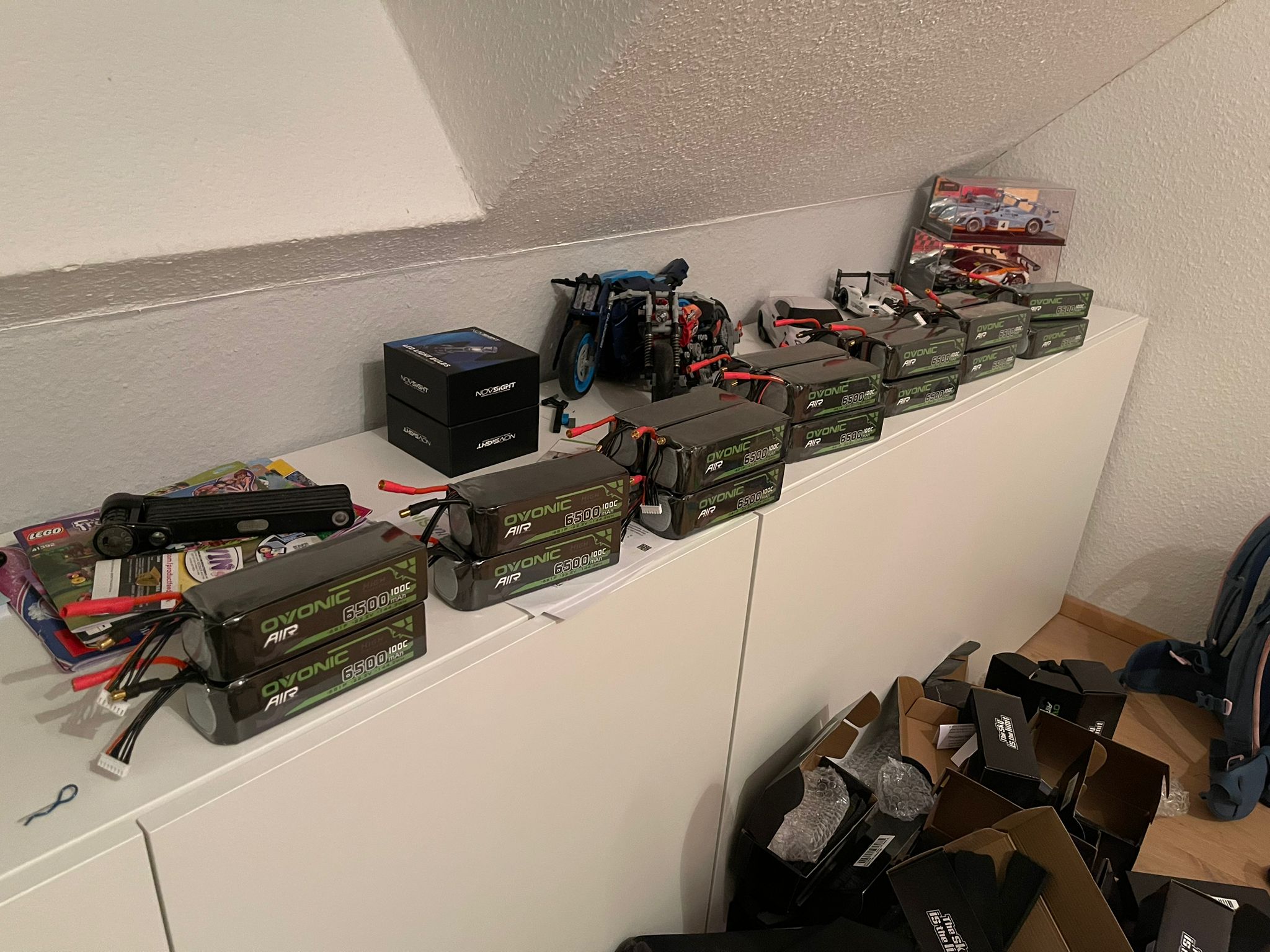

- Beiträge: 767

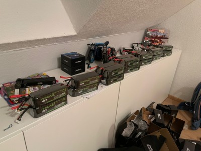

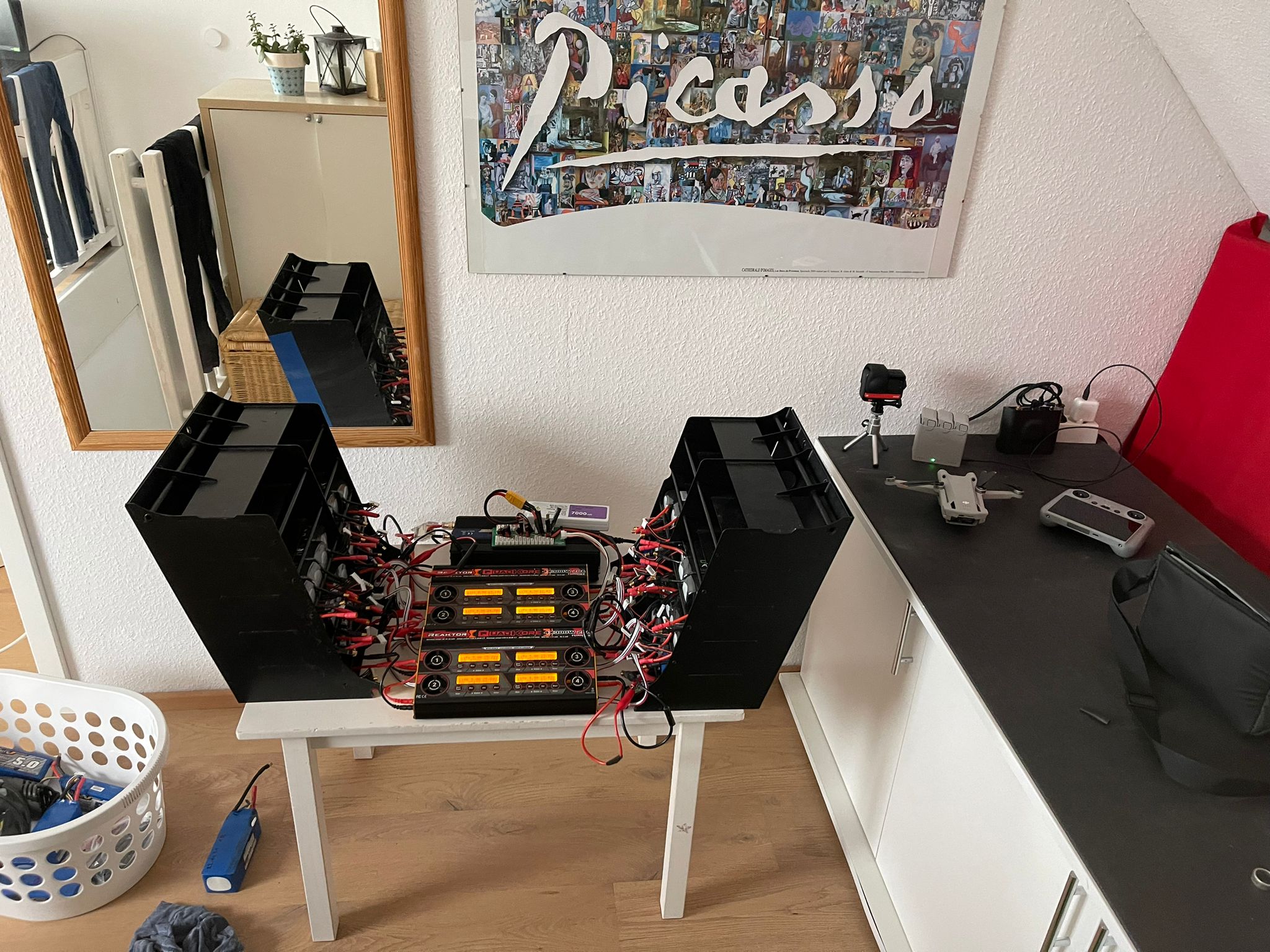

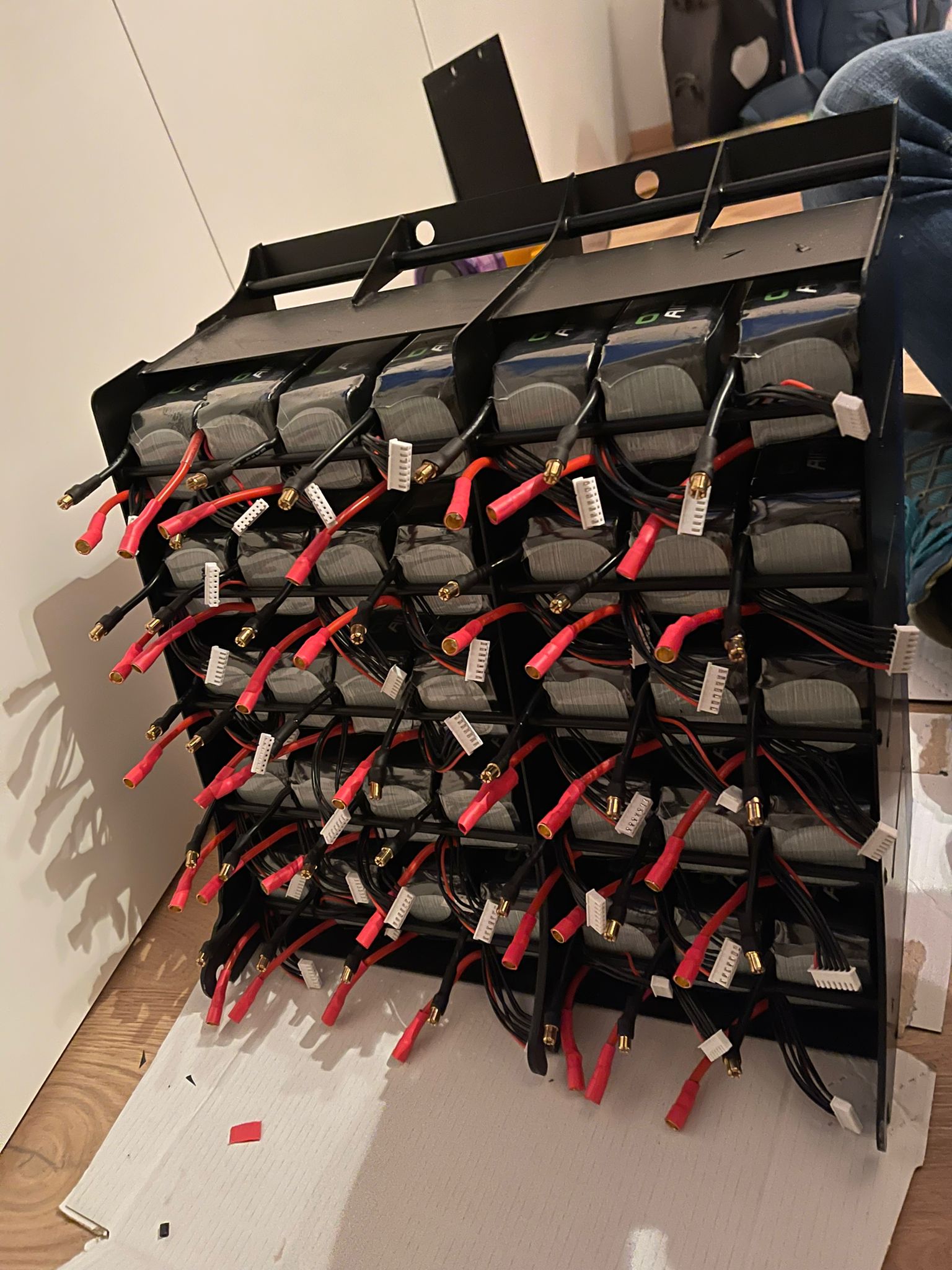

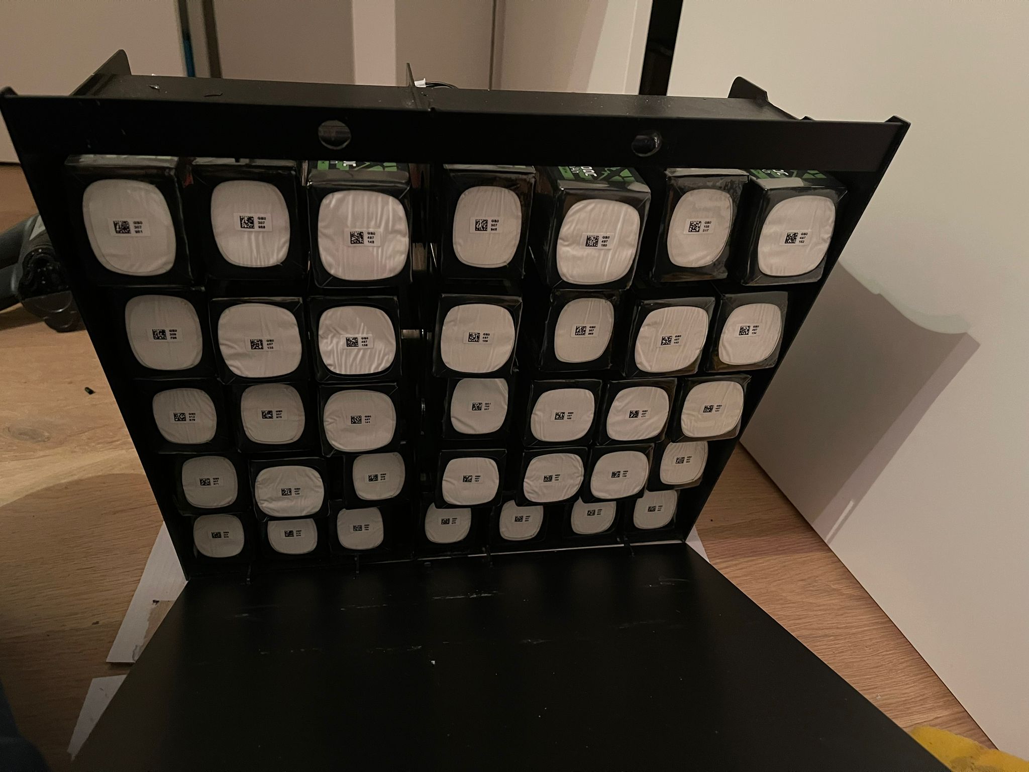

Bei 23 von 35 Akkus habe ich bereits die Stromanschlüsse umgelötet. Hat bloß 4,5 Stunden gedauert
- Beiträge: 767
Alle 35 umgelötet

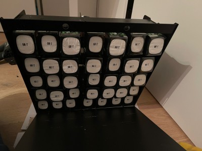

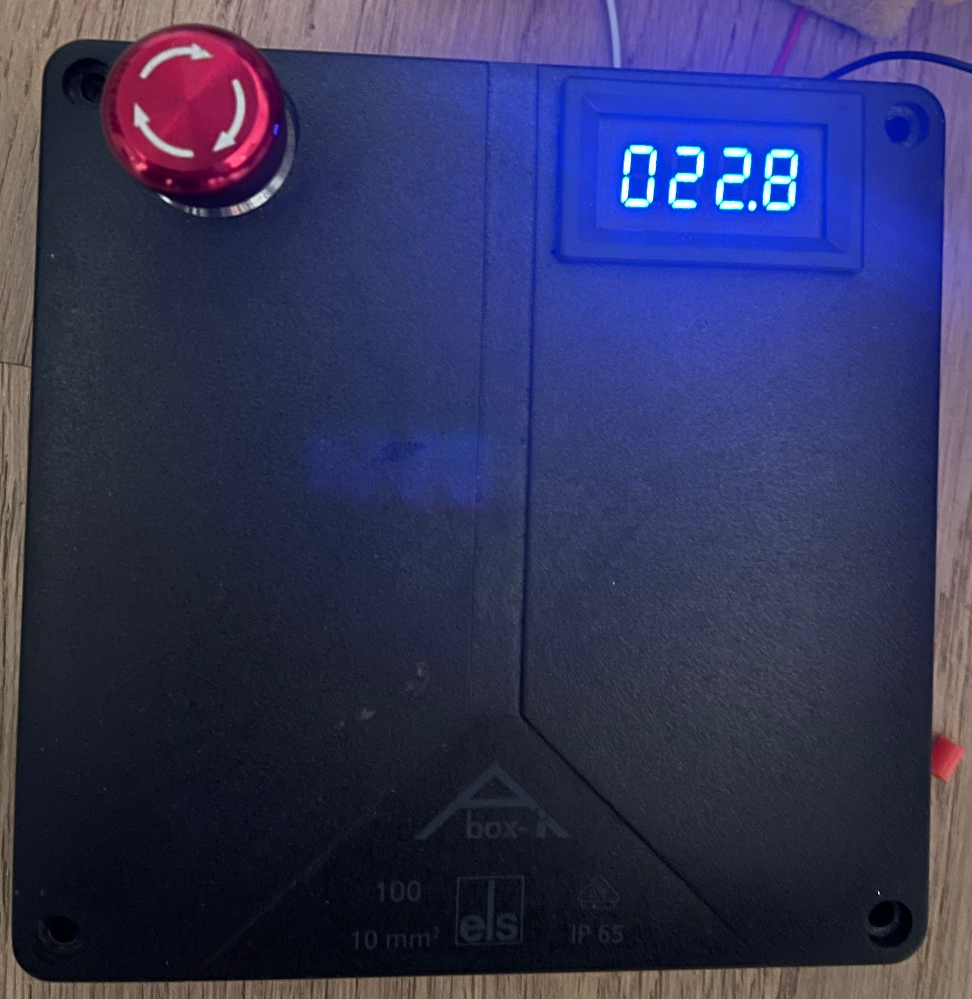

34kg Gesamtgewicht eines voll beladenen Akkukasten
882V maximale Spannung, 6,5Ah, 100C
Aber ich mache da weiter, wo ich letztes Jahr aufgehört habe.
500V, 425A, wobei ich mal auf 450A erhöhen möchte.
Eine Spannungsanzeige bis 1000V habe ich nun auch nachgerüstet

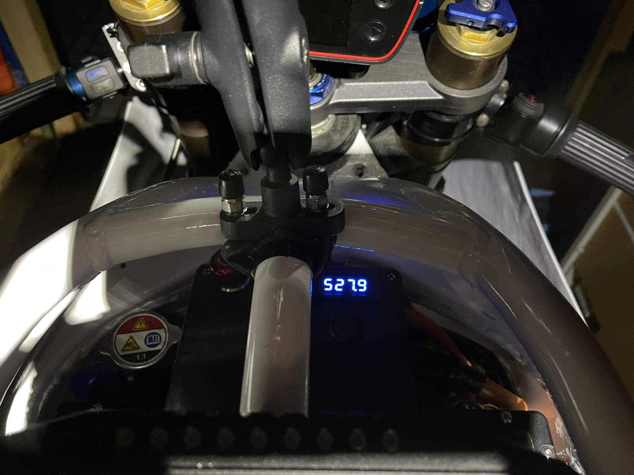

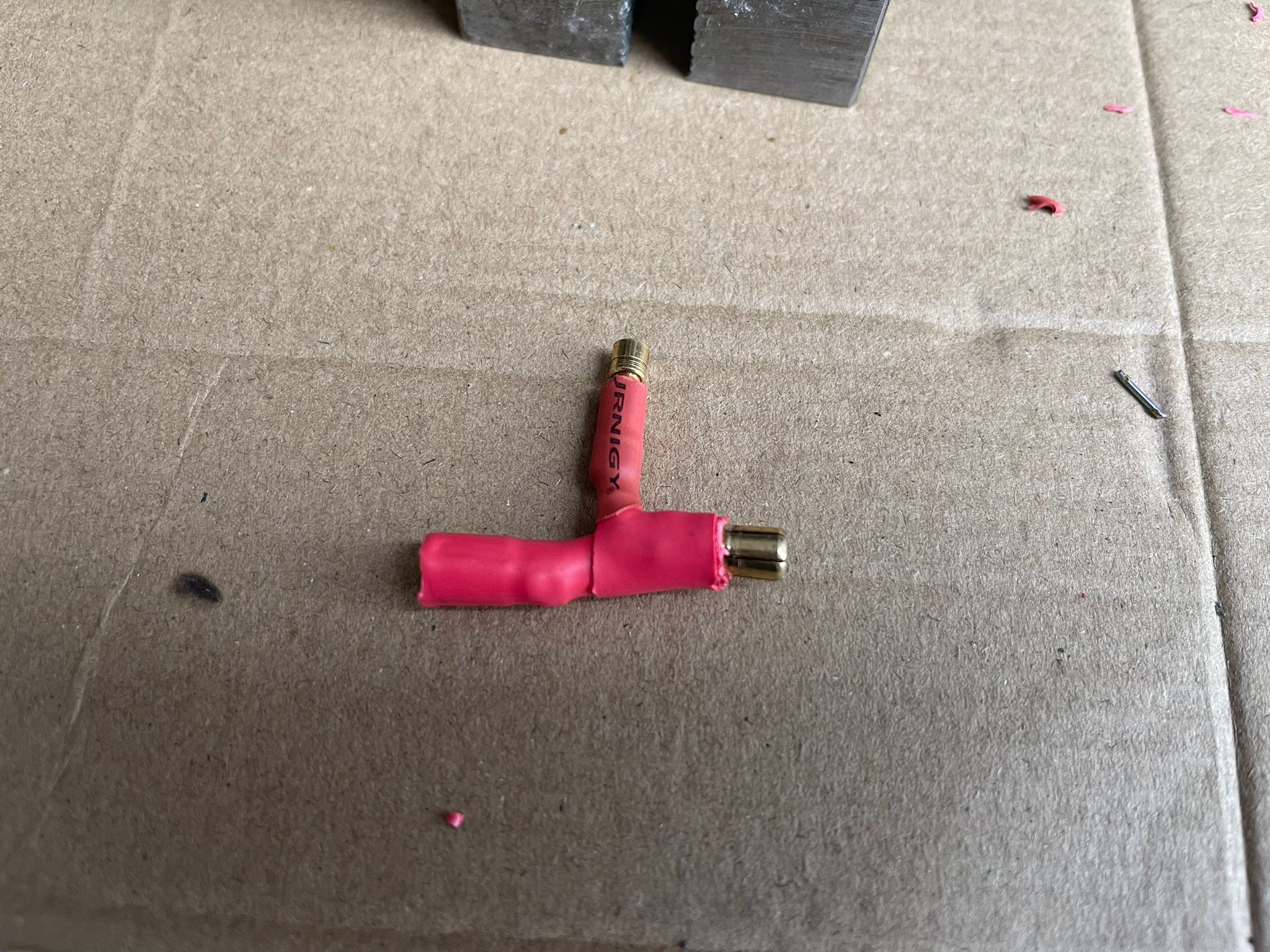

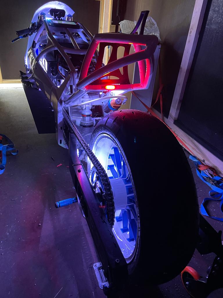

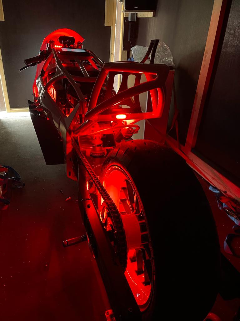

- Beiträge: 767

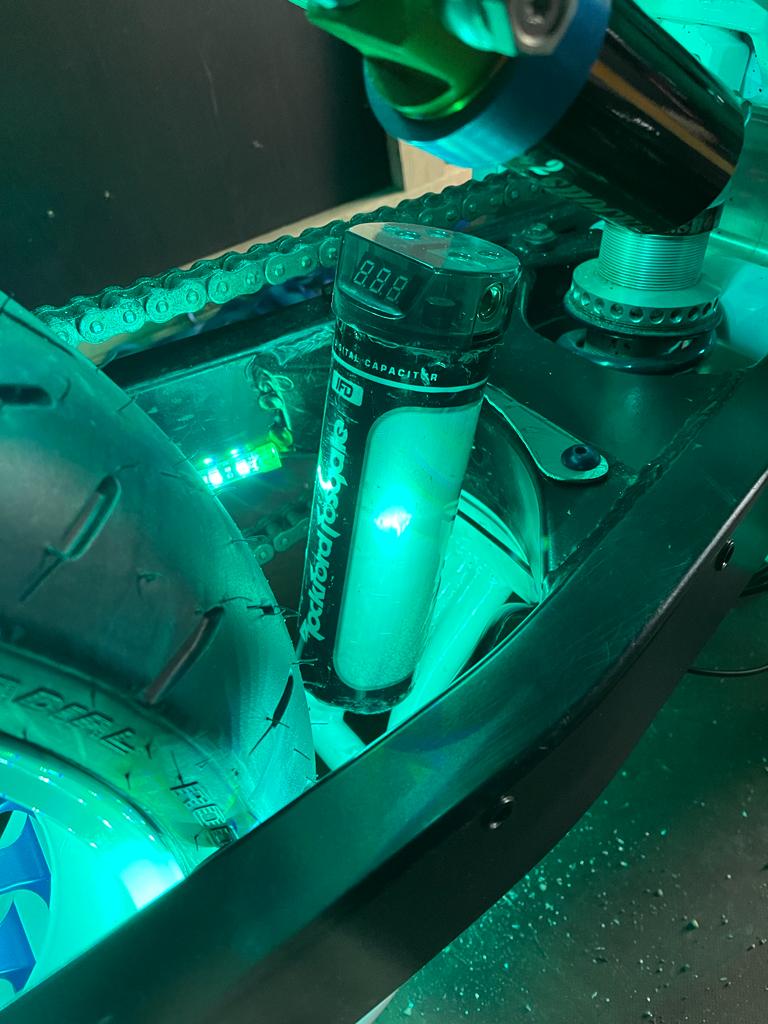

Vorbereitung für die heutige Nachtfahrt
- Schnüffelstück für die externe Spannungsanzeige
- alle Akkus geladen
- aktuelle Spannung
- aktuelle Spannung

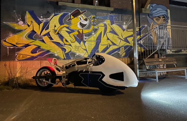

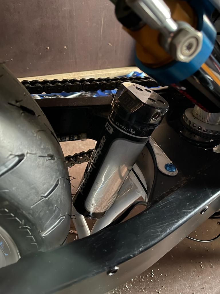

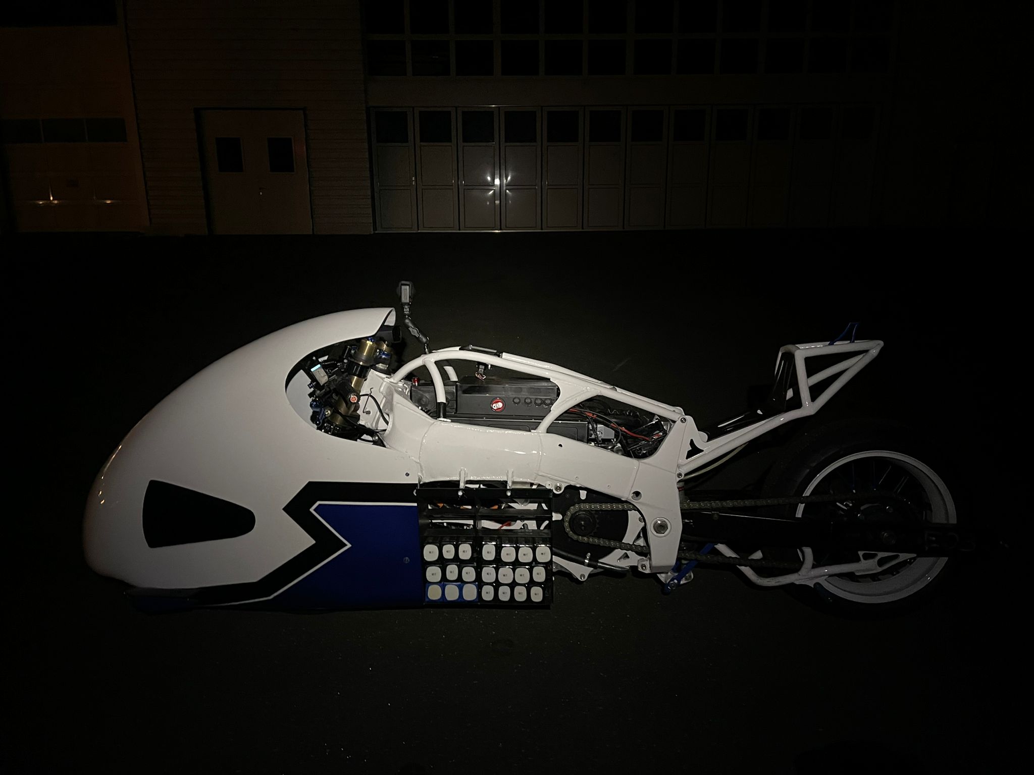

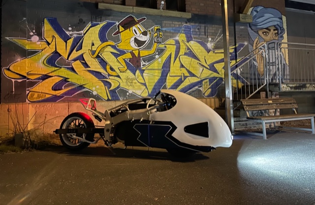

- Beiträge: 767
- Ersten Bodenkontakt gehabt

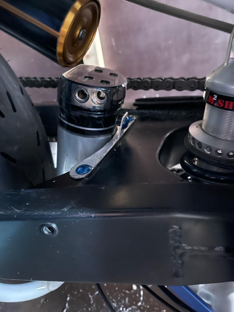

- Kette zu locker unter Last
- Lichtumschaltung funktionierte nicht
- Batteriedeckel bei 130km/h + verloren
Evtl. letzte Fahrt auf dem Flughafengelände
Würde sagen: Es läuft

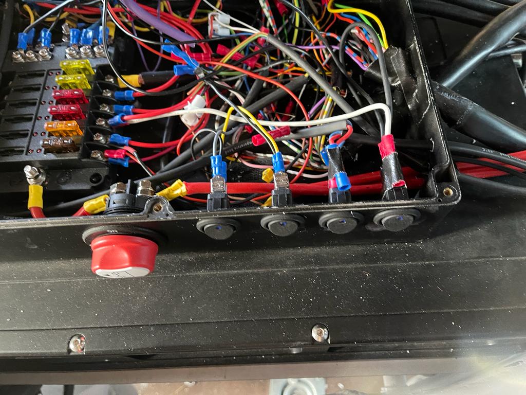

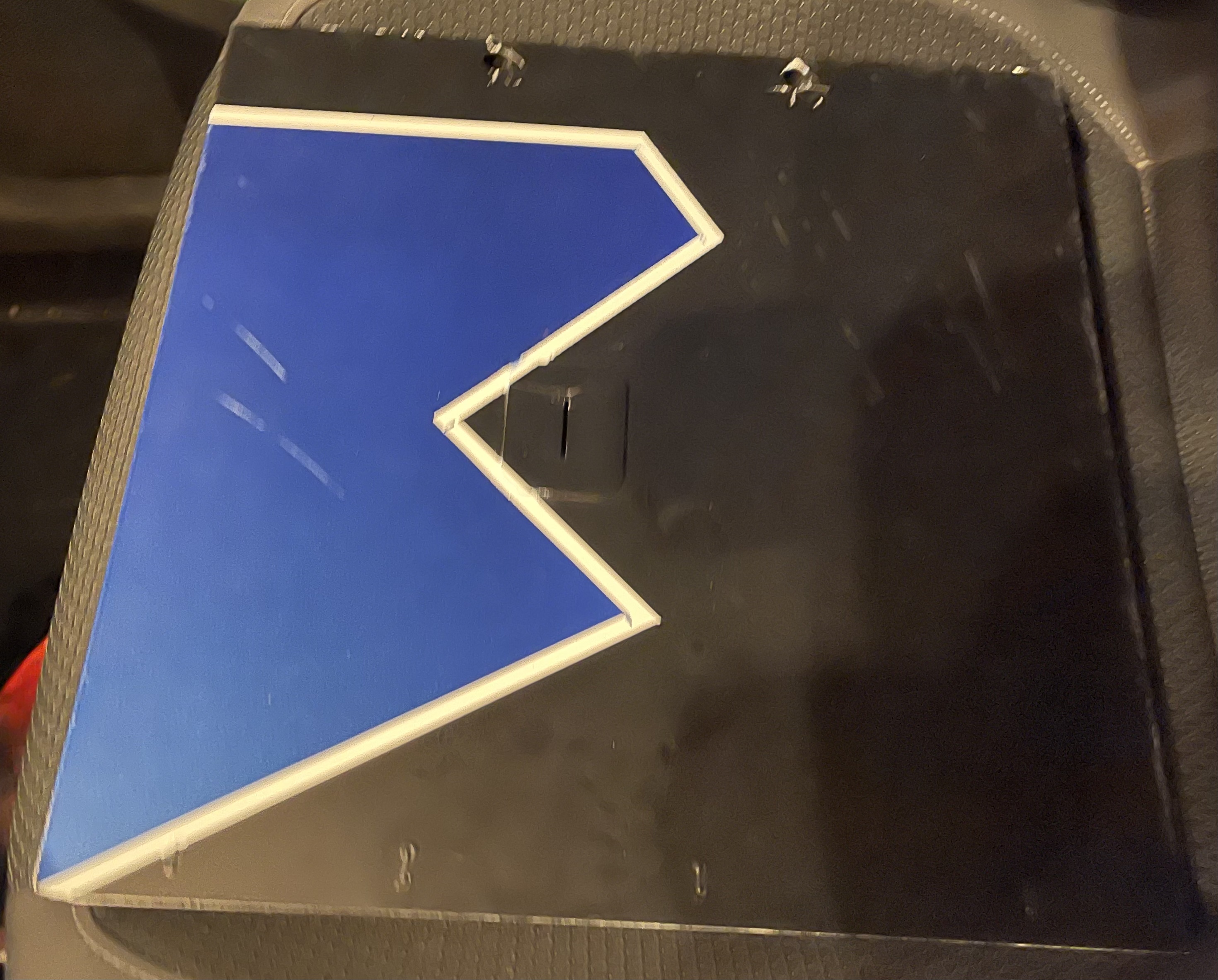

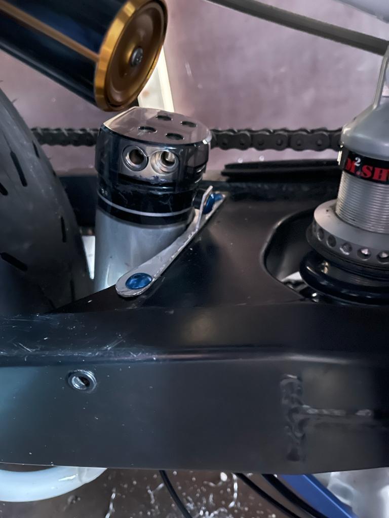

- Beiträge: 767
Die Hardware ist schon mal verbaut.
Jetzt muss ich sie nur noch anschließen.
