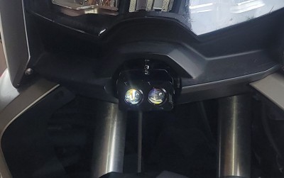

die hab ich bei amazon gefunden...mondeview...
mit E zulassung.
plus und massekabel von der batt, natürlich mit der sicherung, gezogen und strom über eine relaisschaltung. steuerstrom vom relais nehm ich am lenker ab, da wo der geschaltete strom fürs navi herkommt, unter der lenkerverkleidung. hab den BMW stecker mal irgendwann bestellt und dann etwas rumgelötet. wollte die lampe nur mit zündung laufen haben...und der anschluss versorgt mein navi und die induktive handyhalterung.
klappt alles super, das licht ist toll, gerade morgens wenns etwas diesig ist.
gruss heiko
mit E zulassung.
gruss heiko

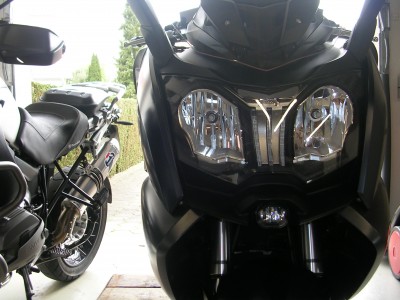

Ist das der Scheinwerfer?
Kannst Du noch ein Bild einstellen, wenn der Scheinwerfer aus ist, sieht man evtl. die Optik besser, wie er zum 650er passt
Wie hast Du das Teil befestigt
Gruß.......Dieter

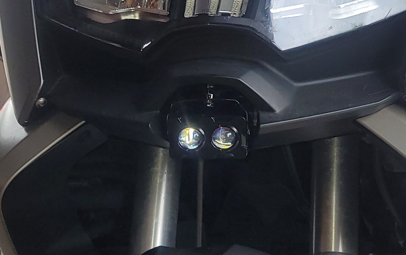

Re: Es werde Licht - aber es ward nicht!
hi.
ja genau die habe ich dran.
die halterung unten hab ich abgesägt und durch diese "blende" eine schraube nach oben mit ner grossen scheibe oben und unten durch das kunstoff. mutter drauf...fest. der kunstoff is so dick, der hält. dann etwas schwarze farbe auf die schraube drauf...das bild ist noch ohne Farbe.
so kann ich den seitlich und in der höhe verstellen.
den 2. aus der packung hat sich gleich ein bekannter an seine maschine geschraubt nachdem er das licht gesehen hat.
