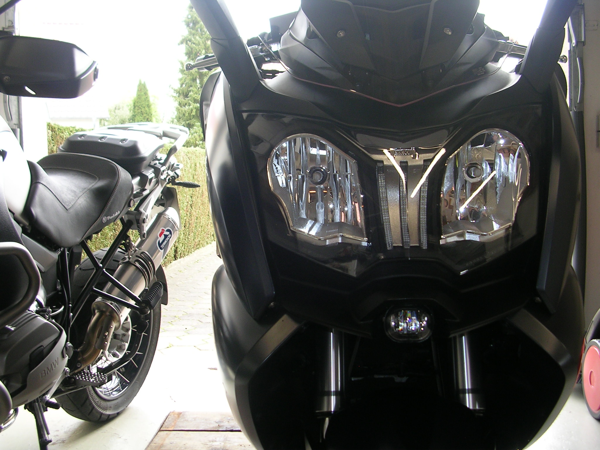

die hab ich bei amazon gefunden...mondeview...
mit E zulassung.
plus und massekabel von der batt, natürlich mit der sicherung, gezogen und strom über eine relaisschaltung. steuerstrom vom relais nehm ich am lenker ab, da wo der geschaltete strom fürs navi herkommt, unter der lenkerverkleidung. hab den BMW stecker mal irgendwann bestellt und dann etwas rumgelötet. wollte die lampe nur mit zündung laufen haben...und der anschluss versorgt mein navi und die induktive handyhalterung.
klappt alles super, das licht ist toll, gerade morgens wenns etwas diesig ist.
gruss heiko
mit E zulassung.
gruss heiko

Ist das der Scheinwerfer?
Kannst Du noch ein Bild einstellen, wenn der Scheinwerfer aus ist, sieht man evtl. die Optik besser, wie er zum 650er passt
Wie hast Du das Teil befestigt

hi.
ja genau die habe ich dran.
die halterung unten hab ich abgesägt und durch diese "blende" eine schraube nach oben mit ner grossen scheibe oben und unten durch das kunstoff. mutter drauf...fest. der kunstoff is so dick, der hält. dann etwas schwarze farbe auf die schraube drauf...das bild ist noch ohne Farbe.
so kann ich den seitlich und in der höhe verstellen.
den 2. aus der packung hat sich gleich ein bekannter an seine maschine geschraubt nachdem er das licht gesehen hat.

Hat nur 7,5 Watt, 0,6 A, daher den elektr. Anschluß ganz simpel an die Steckdose im linken Handschuhfach ..fertig

der is auch gut....war mir nur zu teuer.
strom aus dem handschuhfach....da unterscheiden sich die böcke, ich hab da leider dauerstrom.
musste als was basteln, damit nicht irgend ein idiot mal am schalter spielt, wenn die dicke irgendwo unbeaufsichtigt rumsteht.
hatte leider ein bekannter schmerzlich erfahren, das es da drausen viele idioten gibt.

Noch ne Frage zur Höheneinstellung des Nebelscheinwerfers
Ich habe ne Markierung am Garagentor gemacht und die Höhe entsprechend der Abblendlicht Höhe vorgenommen, Abstand zum Tor ca. 2m,,,
oder gibt es da eine andere passendere Vorgehensweise
Gruß.......Dieter

moin...
der abstand is zum selbsteinstellen etwas gering.
ich habs immer mit nem helfer gemacht.
eine wand beim supermarkt um die ecke gesucht, auf dem parkplatz ist viel platz...da kann man auch mal eine grösseren abstand nehmen.
dann sitz ich drauf, so will es auch der TÜV hier.
mein "helfer" stellt dann ein...ich nehme nie die TÜV werte bis bodenhöhe...eher so 60-70m ... das passt dann auf der strasse ganz gut auch bei höheren geschwindigkeiten und niemand wird geblendet.also so 20m abstand zur wand und dann eine holzleiste von 60cm an die wand gestellt. die scheinwerfer sind ja so 80-85cm hoch.

Stimmt.
Ein unterhalb des Hauptscheinwerfers montierter Nebelscheinwerfer, der (in beliebigem Abstand) die Hell-Dunkel-Grenze mit dem Abblendlicht teilt, schielt ja sogar nach oben. Das darf er natürlich nicht. Wie das Abblendlicht muss auch er ein Gefälle von 2% aufweisen.
Wenn man es 1000%ig will:
Bei 2m Abstand muss die Hell-Dunkel-Grenze also 4cm tiefer liegen als die Anbauhöhe des Nebelscheinwerfers überhalb des Bodens (gemessen an der Mitte der Lichtaustrittsfläche).
(Vorausetzungen: ebener Boden, abgebockter Roller von Hilfsperson senkrecht gehalten.)
Heikolinos Methode dürfte aber auch funktionieren und ausreichen. Entscheidend ist die in der Entfernung tiefer liegende Hell-Dunkel-Grenze.

Na dann werd ich mich morgen Abend mal mit den beiden Methoden versuchen
Danke. für die Hilfe ...![DaumenHoch ThumbUP](./images/smilies/tumb.gif)

egal wie du es machst....
die fahrstellung ist entscheidend. also du auf dem roller...ohne haupt- oder seitenständer...
