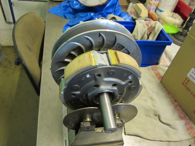

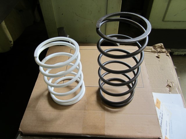

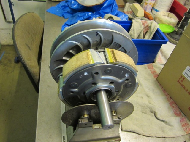

heute ist nun die neue BMW Kupplung gekommen und die kürzere Malossi Rückstellfeder.

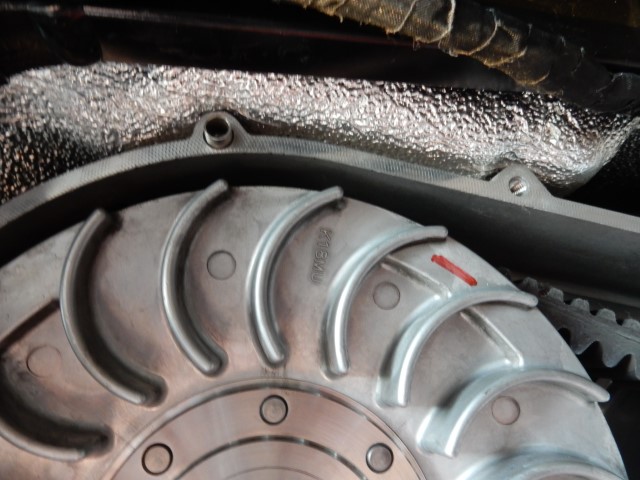

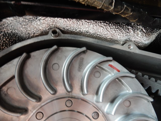

Die neue Kupplung hat keine Wuchtmarkierungen und ist demnach nicht gewuchtet worden. Dann kann auch kein Fehler beim Wuchten passiert sein. Das Ungleichgewicht der Kupplung ist gering, ca. 3 g bei 70 mm Radius. Ca. 2 g konnte ich ausgleichen.
Die Passung für die Aufnahme auf der Welle hat 0,1 mm Spiel. Hier dürften es maximal nur 0,03 mm sein.
Die originale Rückstellfeder der Variomatik ist 190 mm lang, hat 87mm Durchmesser, 6,5 mm Federstahldraht und hat eine Federkonstante von ca. 6,3 kgcm. Die Aufnahme der Feder an der hinteren Varioscheibe hat einen Durchmesser von 88 mm.
Also 1 mm Spiel zwischen Feder und Federsitz.
Die Malissi Feder hat eine Länge von 135 mm, 88 mm Durchmesser, 7 mm Federstahldraht und eine Konstante von 11,4 kgcm.
Die Feder soll laut Verkäufer gewuchtet sein. Ist Sie aber auch nicht. Unwucht ca. 2-3g.
Da die Malossi Feder kürzer ist fällt die hohe Federkonstante von 11,4 kg nicht so ins Gewicht.
Eingesetzt zwischen Varioscheibe und Kupplung, wird die Feder gedrückt auf eine Gesamtlänge von 65 mm. Dir originale Feder hat dann ein Federdruck von ca. 84 kg. Die Malossifeder von 80 kg.
Wenn nun die sekundären Varioscheiben auseinander gedrückt werden durch die Fliehkraftrollen in der primären, vorderen Varioscheibe, bei höherer Drehzahl, dann erhöht sich der Federdruck. Bei einer Reduzierung der Länge der Feder um 1 cm auf 55 mm, steigt der Federdruck der originalen Feder auf 90 kg. Der Malossi Feder auf 92 kg.
Bei einer Übersetzung ins Schnelle mit auseinander gedrückten Riemenscheiben hat die Feder eine Länge von ca. 45 mm.
Die originale Feder hat dann einen Federdruck von 97 kg. Die Molossi Feder von 103 kg.
Das würde bedeuten, mit der Malossi Feder steigt die Drehzahl beim Beschleunigen etwas an, sowie bei der Endgeschwindigkeit auch. Zu dem leicht erhöhten Federdruck müssten dann gut die 40 g Gleitrollen von Dr. Pulley passen.
Optimal mit der originalen Rückstellfeder sollen die 38 g Gleitrollen von Dr. Pulley sein.
Die originalen Rollen haben ein Gewicht von 43 g.
Wir werden sehen.
Anbei noch Bilder Von beiden Federn und von der sekundären Vario mit verbauter Kupplung und der Malossi Feder auf der Rollenprisma zum Messen der Unwucht. Da die Malossi Feder eine Unwucht hat, hat diese hinter der Kupplung eine bestimmte Stellung. Die schwere Seite der Feder in Richtung Wuchtbohrungen der Kupplung.
Martin

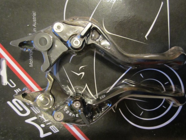

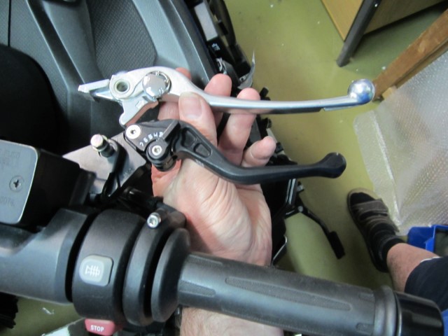

noch zwei Bilder von Bremsgriffen für den C650.
Original Bremsgriffe gegen Kürzere.

Hubi
Beiträge: 147
Postleitzahl: 6890
Re: C650 Sport Bj. 16 Vibrationen ab 6000 u/min
Beitrag von Hubi » Mi 9. Mai 2018, 00:56
Hallo Martin,
was bringen die kürzeren Bremshebel - außer dass sie optisch sehr ansprechend sind.
Sind sie zum fahren (zwei Finger immer am Bremshebel) bequemer?
Danke und LG
Hubi
skyranger
Beiträge: 32
Registriert: Sa 14. Apr 2018, 21:44
Postleitzahl: 55270
Motorrad Scooter: C 650 sport
Wohnort: Ober-Olm
Beitrag von skyranger » Mi 9. Mai 2018, 09:33
Moin Hubi,
sieht optischer besser aus.
Bequemer sind die sicher nicht.
Martin

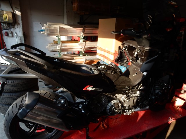

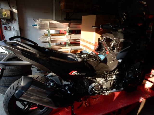

Bei aufgebocktem Hinterrad und beim Gas wegnehmen schlägt der Riemen etwas beim Gas wegnehmen.
Ich hoffe das ist normal.

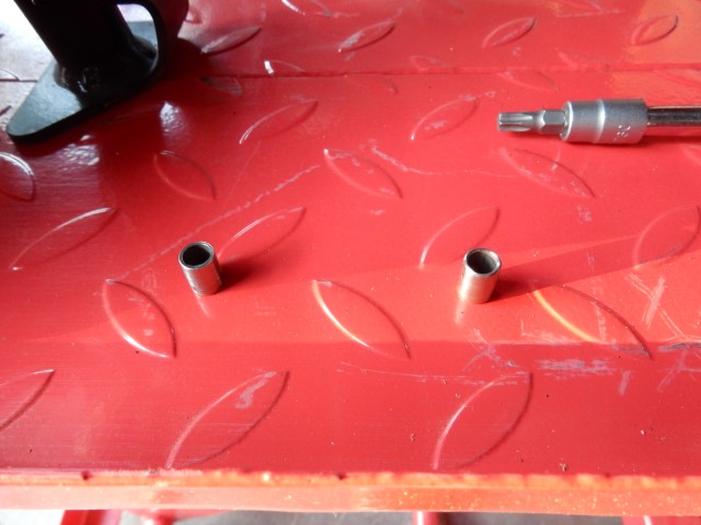

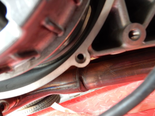

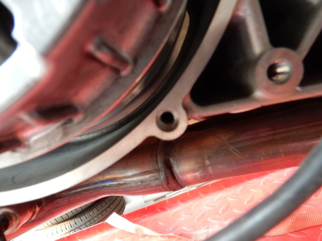

Dann ist mir aufgefallen, beim Montieren der Vario Getriebeabdeckung mit den beiden Gegenlagern, es sind keine Zentrierbuchsen montiert.
Die Getriebeabdeckung muss genau auf dem Motorengehäuse zentriert werden können. Diese wird immer mit 2 Zentrierbuchsen bewerkstelligt, die entweder neben den Verschraubungen oder direkt mit den Verschraubungen montiert werden.
Dadurch wird die genaue Position der Gegenlager garantiert.
Da die Bohrungen im Getriebedeckel 6,2 mm sind und die Bolzen am Schaft 5,8 mm messen, kann man den Getriebedeckel einige Zehntel Millimeter hin und her schieben.
Komischerweise sind die Bohrungen für die Zentrierbuchsen im Motorengehäuse und im Getriebedeckel vorhanden, aber die Zentrierbuchsen nicht von BMW montiert.
Für einen Maschinenbauer ist so etwas eine Katastrophe, da solche Zentrierungen Standard sind im Maschinenbau und bei jedem Getriebe mit einem Deckel in dem Lager verbaut sind verwendet werden müssen.
Bei BMW und für so einen teuren Roller ist so etwas wohl kein Standard.
Sicher auch hier wegen ein Paar Cent wurde diese Zentrierung einfach weggelassen. nogo
Ich habe mir zwei Zentrierbuchsen angefertigt und diese in das Motorengehäuse eingesetzt.
Jetzt lässt sich der Getriebedeckel über die Buchsen genau zentrieren und es ist so wie es sein sollte.
Wenn jemand den Getriebedeckel demontieren sollte, bitte mal darauf achten!
Hier auch die Bilder von den Bohrungen für den Sitz der Zentrierbuchsen. Durch diese werden die Befestigungsschrauben gesteckt.
Eine ist oben links und die andere unten rechts am Vario Getriebegehäuse.
VG
Martin

Bezüglich kleinere Bremshebel - ist fast wie beim essen. Alles was gut aussieht und lecker ist, ist nicht "gesund"
