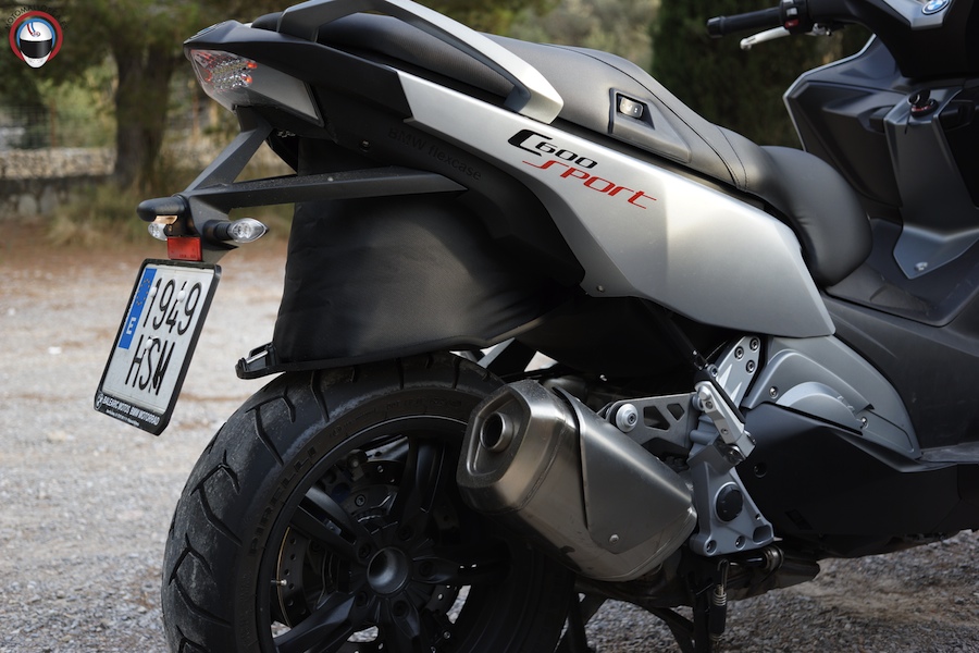

Grüße!
Hab mein gebrauchten c600 ganz neu und noch kein Meter gefahren!
Und schon musste ich feststellen das mein Lenkerschloß nicht rein geht hab aber irgendwie das Gefühl das das am linken Staufach liegt!
Hatte jemand schon mal so ein Problem?!
Und die zweite Sache der Akra Topf ist doch teilweise serienmäßig verbaut wie kann es da sein das wenn man das Helmfach runter lässt
das dieses dann auf den Endtopf aufliegt!Hatte das Problem vielleicht schon mal jemand?
Liebe grüße und vielen Dank für Eure Antworten
Sid
Hallo Sid da meinst bestimmt das Flex-Case.
Habe kein Bild gefunden mit Flex-Case und Akra, aber da gibt es keine Probleme.
Akra falsch montiert arg
Siehe: https://www.youtube.com/watch?v=-4lubfJvJKs" onclick="window.open(this.href);return false;

Ja und wegen dem Auspuff viel kann man da ja gar ni falsch machen hatte Gesten mal beim
:D freundlichen angerufen! Der hat natürlich gesagt mal vorbei kommen! Weil das könnte gar nicht sein!
Mhm irgendwie komisch...
Mariusz
Re: Lenkerschloß und zweites Helmfach
Beitrag von Mariusz » Mi 24. Feb 2016, 00:09
O Mist! Das muss ich aber auch noch nachholen - also mein Name ist Mariusz, 47 jj, komme aus nrw, bei Dortmund, fahre einen getunten c600, gern ins bergische oder in Sauerland Kurven zu rauben. Mal mit Kumpels, mal allein. Zu deinen "Problem": das abschließen des lenkradschlosses bewirkt auch das abschließen des linken staufachs. Es ist ein relativ einfaches Mechanismus. Nun blockiert Plastik schloss des staufachs (zB. Weil beschädigt oder verbogen kann es zu Schwierigkeiten mit dem lenkradschloss kommen. Zum akra, wie der Vorredner bereits sagte, der akra ist falsch montiert. Kuck die die montageanleitung auf der akra Seite. Montage ist mehr als simpel, mit lediglich zwei Schrauben. Drehmoment beachten. Gut gehen lassen. :mrgreen:
