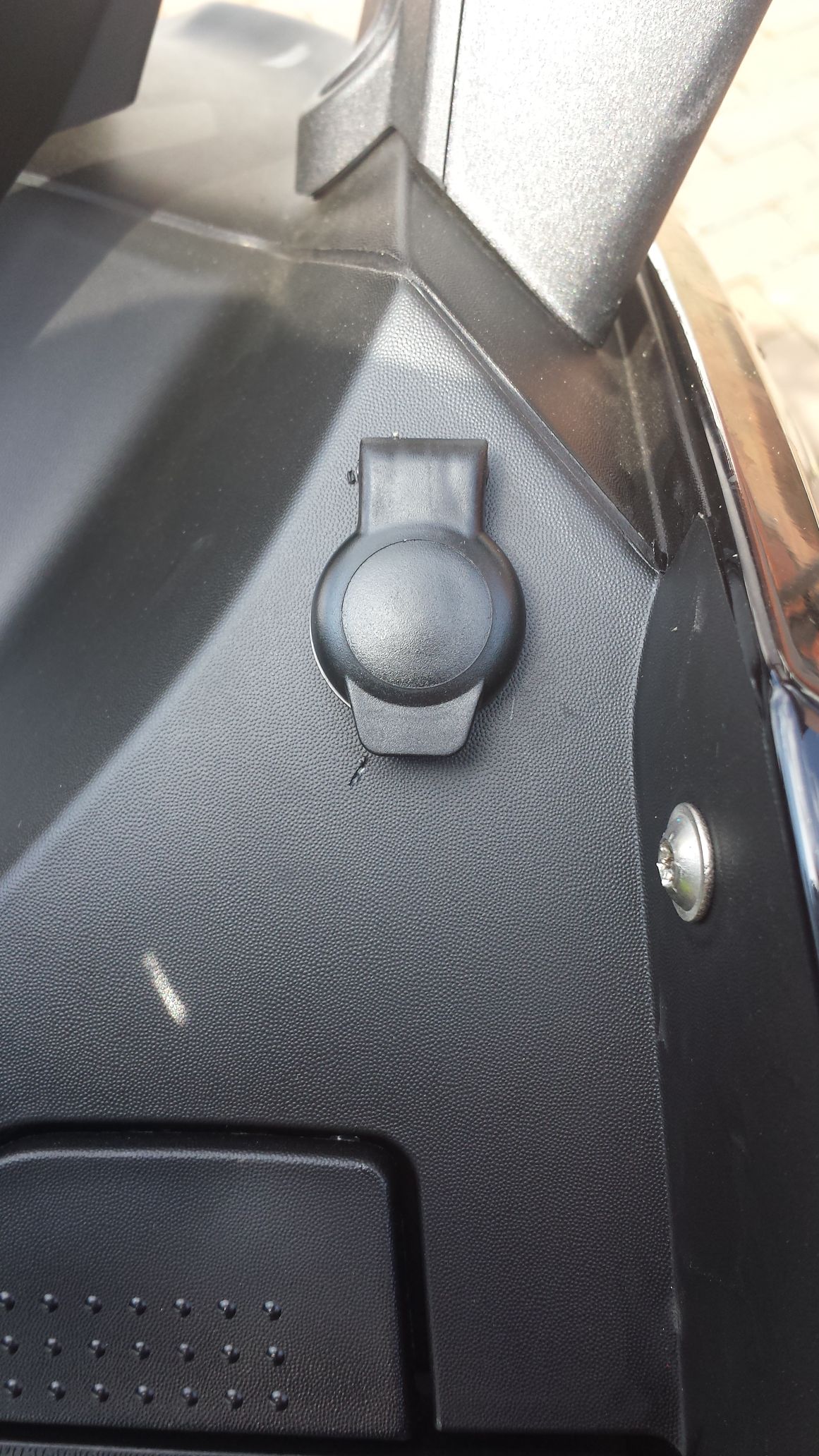

Beitrag von Benno » Mo 23. Mai 2016, 20:13
Steckdose in der Verkleidung nachgerüstet, Anschluss über Sicherung direkt an der Batterie:

Re: Laden der Batterie Modell 2016
Beitrag von NastyBoy » Di 24. Mai 2016, 07:49
So schaut das bei mir auch aus winkG
Beitrag von waldstaedter » Di 24. Mai 2016, 10:13
Benno hat geschrieben:Steckdose in der Verkleidung nachgerüstet, Anschluss über Sicherung direkt an der Batterie:
... was sind das denn da für Kratzer und Macken in der Verkleidung? Ich dachte der Roller wäre NEU!?
Beitrag von ronne » Di 24. Mai 2016, 13:36
Also ich habe mir die unter der Sitzbank nachgerüstet. Kabel liegt alles schon unter der Verkleidung.
