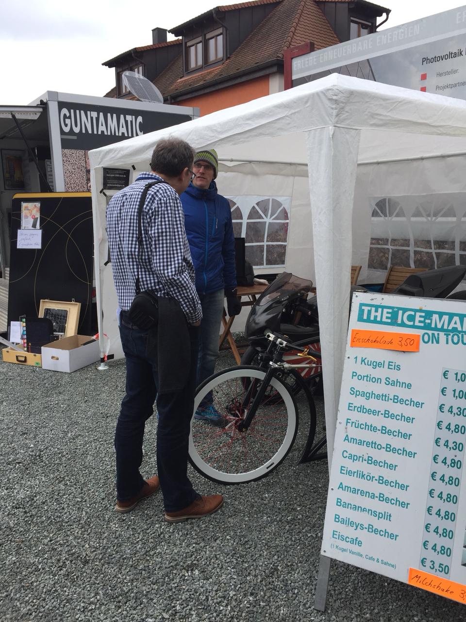

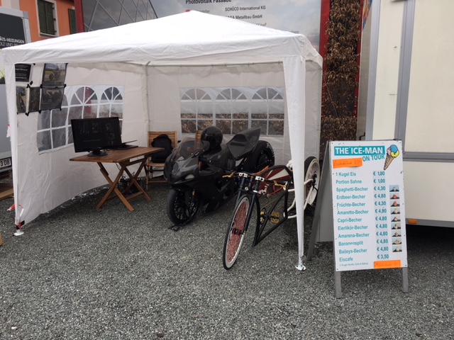

Ich bin mit meinem Bruder, wie im letzten Jahr (er mit dem Fahrrad) und ich mit dem E-Bike den Kilometer zum Messegelände gefahren.
Den 3x3m Pavillon hatten wir schon am Freitag im Regen aufgebaut.
Diesmal musste ich also auf der Hälfte der Fläche, wie vom letzten Jahr, meine Gefährte unterbringen.
Rechts von mir stand ein Eiswagen, der sage und schreibe 9 Eis an den zwei Messetagen verkauft hatte und links von mir war ein Solarmodulverkäufer.
Am Samstag war leider aufgrund des Wetters nicht ganz so viel los, trotzdem habe ich viele nette Gespräche geführt.
Natürlich gab es auch Besucher, die viel zu kritisieren hatten, bezüglich LiPo Akkus und das man mit meinen Gefärten gar nicht am öffentlichen Straßenverkehr fahren könnte,
worauf ich beim Fahrrad natürlich nachfragte:
Er: Mit dem großen Elektromotor;
Ich: Es hat ja keinen mehr;
Er: Naja, dann ... (kurze Denkpause) sie haben ja keine Beleuchtung dran;
Ich: Natürlich! , hob das Fahrrad vorne hoch, drehte das VR und blendete ihn ... Supernova halt :-).
Darauf hin war er auf einmal völlig begeistert!

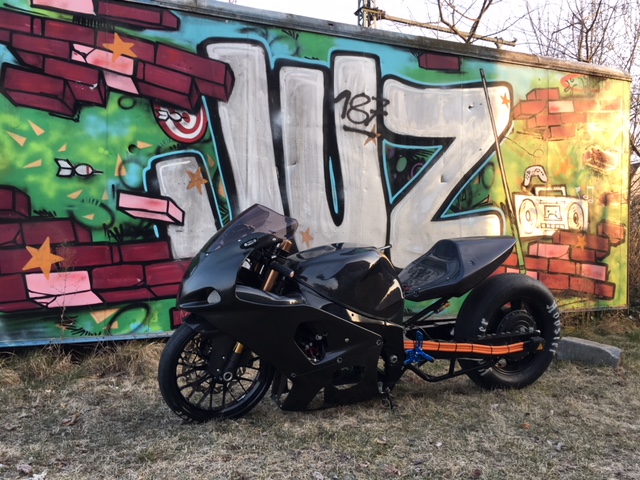

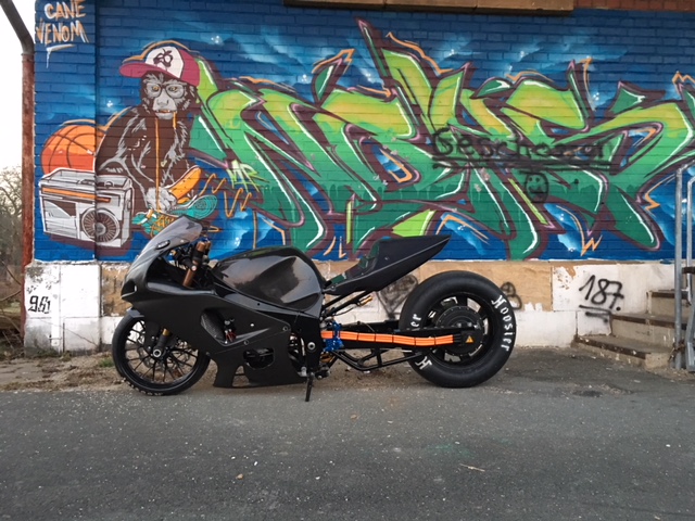

Habe das schöne Wetter am We genutzt, um ein paar Fotos zu schießen:
