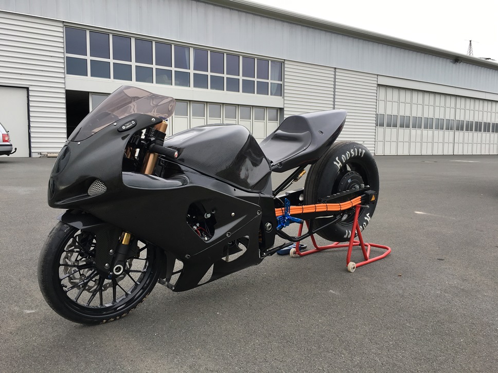

2018 12. April: Testfahrt am Bamberger Sportflughafen
Erst mal vorweg ... es ist alles heile geblieben, obwohl ich Anfangs volles Risiko auf Zerstörung des Reglers gegangen bin!
Eigentlich total überflüssig aber ich war heiß auf die erste Fahrt!
Etwas eher Feierabend (15 Uhr) auf der Arbeit gemacht, ab mit dem Rad (3km) zum Zug und 10 Minuten Zugverspätung in Kauf nehmen müssen. Na prima dachte ich, fängt ja gut an!
30 Minuten später zuhause angekommen, Hänger hinters Auto, Kiste drauf, Klamotten zusammen gesucht und rinn in den Kofferraum (ca. 30 Minuten).
Und Abfahrt Richtung Bamberger Sportflughafen!
Unterwegs wurde mir mit Bike auf dem Hänger immer nachgeschaut und einmal sogar Daumen hoch gezeigt. Selbst Biker, die mir an der Ampel (ich stand) entgegenkamen wurden langsamer und verdrehten die Köpfe Richtung Anhänger.
Also am Flughafen angekommen, kurz angemeldet und gleich abgeladen!
Kurzes Pläuschchen mit den Segelfliegern gehalten (17.15 Uhr) und schon kam der Herr vom Tower. Wie lange ich etwa brauchen würde?
Da der Brose Jet für 18 Uhr angekündigt wurde. Naja sag ich, ich plane eine kurze Testfahrt. Wenn ich um 17.30/35 Uhr anfange, bin ich vor 18 Uhr fertig!
"Hauptsache ich würde keine Teile verlieren" war seine Antwort. Das sagte ich natürlich auch.
Also Bike vorbereitet (Unterverkleidung angebracht) die Cams verstaut, umgezogen und die Pylonen geschnappt).
Langsam Richtung Landebahn gefahren (Die Leute Vorort lauschten meinem lauten Motorengeräusch
Startpunkt mit Pylonen aufgestellt, erste Cam positioniert, Garmin angeschmissen und langsam zur 100m Marke gefahren,
zweite Pylone an den Rand geschmissen, kurz nachgedacht ... da war doch was, ach ja richtig, die Wasserpumpe funktioniert doch nicht ...
ach wat, der Regler wird die kurze Belastung schon aushalten ... und weiter ab Richtung 400m Marke!
Pylonen wieder an den Rand geschmissen, abgestiegen, zweite Cam positioniert und laufen lassen.
Und abmarsch Richtung Start
Dort angekommen, die Startcam eingeschaltet, druff uff den Hocker, GPS gestartet, Bike angeschmissen, Pumpe an (obwohl sie nicht läuft) und den Lüfter dazu geschaltet.
Dann bin ich losgefahren, habe aber den Hahn nicht voll aufgerissen, sondern bin gemäßigt aber stätig beschleunigt.
Nach Erreichen der 100m Marke dachte ich nur ... fahr weiter und habe voll aufgedreht.
Habe dann nach Erreichen der 410m ein fettes Grinsen im Gesicht gehabt, da alles gehalten hatte.
Die benötigte Zeit für die Strecke war dann erst einmal Nebendache und der Top Speed lag bei etwa 150 km/h.
Habe ja auch die Fahrt gefilmt und parallel das Garmin mit aufzeichnen lassen.
Im Video ist schön zu erkennen das die Geschwindigkeitsanzeige noch sehr langsam nach oben geht und als ich kurz vorm Ziel bin bei etwa 90km/h steht.
Nachdem ich langsamer werde geht die Anzeige auf 151 km/h und fällt dann schnell ab.
Das kann an der dichten Wolkendecke gelegen haben.
Aber zumindest war ich mit den 116,5 Volt Spannung so schnell, wie ich mir vorher ausgerechnet hatte (150-160 km/h).
Zu meinem Entsetzen hatte ich vergessen den Strom zu messen
... aber die Pumpe lief auf einmal, oh Wunder!!!
Kurz den Regler angefasst ... der war noch kalt und kurzerhand entschlossen noch ne Runde zu drehen.
Pumpe läuft, bloß nicht ausschalten!
Also ab zurück zum Start, wieder alles aktiviert, diesmal auch die Strommessung und losgedüst.
Diesmal hatte ich etwas beherzter am Gas gedreht und ich fuhr auf alle Fälle flotter los.
Am Ziel angekommen, Garmin (GPS) gecheckt ... 110km/h.
Verdammt dachte ich das kann doch nicht sein, denn gefühlt hat es sich schneller angefühlt ...
Muss also an der Wolkendecke liegen ...
Stromzange angeschaut: 406A ?!?, wie da kommt nicht mehr? Hatte doch auf 800A eingestellt!
Also nochmal zurück zum Start, 3. Und letzte Fahrt.
Alles auf Anfang gesetzt und ab geht die Post ... Gashahn voll aufgedreht.
Ich denke nach der Hälfte der Strecke hatte ich schon den Top Speed erreicht habe dann aber trotzdem voll auf Anschlag gelassen.
Diesmal zeigte das Garmin 138km/h an und das kam der Sache schon näher.
Habe die Batteriespannung im Nachgang kontrolliert und sie war um glatte 7 Volt eingebrochen.
Das kann dann schon mit der angezeigten Endgeschwindigkeit zusammen passen.
Dann habe ich den max. Phasenstrom kontrolliert: 414A
Tja nun gilt es herauszufinden, warum der nur 400A anstelle der eingestellten 800A anzeigt!
Nicht dass es mit dem 5. Akku, der einen kleineren Kabelquerschnitt hat zu tun hat oder aber die Stromzange nicht richtig funktioniert!
Von der Zeit her dürfte ich trotz der niederen Endgeschwindigkeit im 14 Sekundenbereich liegen,
wobei ich ja noch ein Ass im Ärmel habe ... Feldschwächung ...
Damit muss ich mich aber noch erst noch beschäftigen ...
Damit steht fest, dass ich am Sonntag, den 13. Mai beim German Race Wars einen Demolauf machen werde ...
Viel Spaß beim kleinen Filmchen
