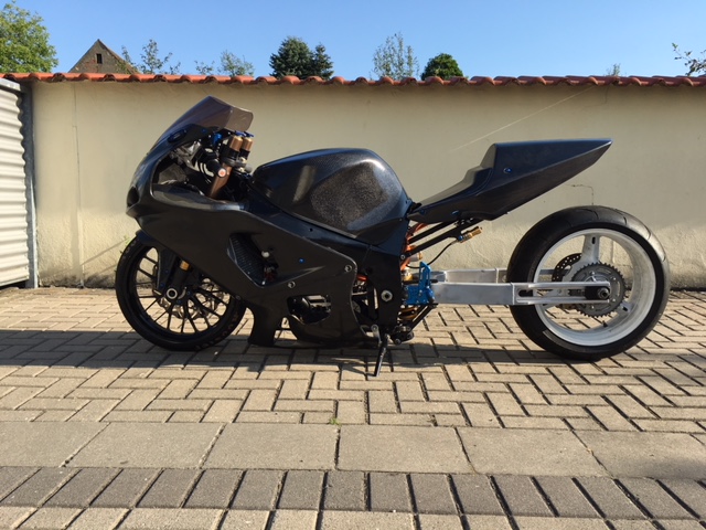

Ein interessanter "Umbau".
Ich freue mich auf den nächsten Testlauf.
Müßte eigentlich schneller sein - hast Du auch ASR verbaut?
Da Hinterrad wird bei weniger Belastung noch schneller durchdrehen ... da könnte eine intelligente Elektronik helfen.
- Beiträge: 764
Re: Suzuki GSX-R e899 K2
Hallo Hubi.
ASR ist/wird nicht verbaut.
Ich habe die Kollegen mi ihren neuen Kawasaki´s erlebt, die ASR bzw. Anti-Wheelie Control verbaut hatten.
Die habe ich am Start mal ganz locker stehen lassen, selbst nachdem sie alles ausgeschlatet hatten.
Bis zur 1/8 Meile konnte ich sie immer hinter mir lassen, erst dann kamen sie angeflogen und überholten mich.
Der Umbau wird aber noch ein wenig Zeit in Anpsruch nehmen.
Evtl. kommt nächste Woche das neue HR, dann sieht es schon wieder stimmiger aus, wie mit der weißen Felge.
Aber sie muß hinten noch tiefer runter.
