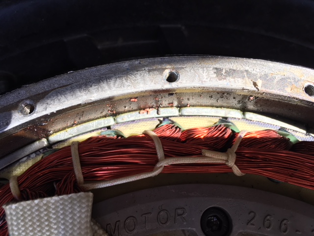

Der Motordeckel ist runter (mit Hammer und Meißel)
Satter Windungskurzschluss (7-8 Uhr) und einige kleine Kupferstücke, die nah an den Magneten sind.
Mal schauen, ob sich ein Motorenwickler hier aus Deutschland ran traut?

Was mich allerdings ein wenig stutzig macht ist die Tatsache, das im Motor lauter Kupfer und Metallstücke sind.
Habe jetzt mal versucht den Motorenhersteller in China zu kontaktieren um zu schauen, ob sie sich mal der Sache annehmen könnten.
Nicht, das es ein bekanntes Problem ist!

Ein E-Motor brennt durch, bekommt einen Windungsschluss. Lose Metallteile deuten auf ein mechanisches Problem hin, vermutlich ungenaue Fertigung. Stator und Rotor berühren sich nicht, und nur einer von beiden ist überhaupt in Bewegung.Rovi hat geschrieben:Was mich allerdings ein wenig stutzig macht ist die Tatsache, das im Motor lauter Kupfer und Metallstücke sind....

Und was ist, wenn die lösen Teile den Lack der Windungen bearbeitet haben und es deswegen zum Windungskurzschluss gekommen ist?
Möglich wäre dies auch. Die andere Seite vom Motor habe ich jetzt noch nicht geöffnet und wie gesagt, bevor es zum Windungskurzschluss kam waren eindeutig komische Geräusche bzw. ein vibrieren hör-/spürbar:
https://youtu.be/J9AhkME0nYg" onclick="window.open(this.href);return false;
So ein komisches Geräusch war vorher nicht zu hören!

Vielleicht war er auch mechanisch nicht für ein derartiges Drehmoment ausgelegt und hat einen Lagerschaden erlitten.

Zumindest eine Seite könnte ich heute Abend mal kontrollieren, denn da habe ich ja den Deckel runter.
Wäre evtl. noch interessant zu wissen, wie es auf der anderen Seite aussieht.
Dazu bräuchte ich wieder ein kleines Meißelchen und müsste es mir besorgen, den der Kollege, der mir geholfen hatte ist nun für einen Monat im Urlaub.
